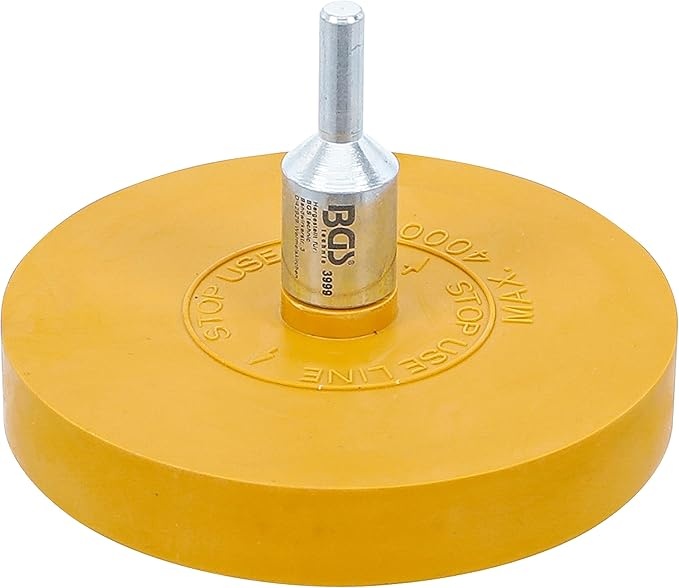

    BGS 3999 | Gomme enlève autocollants | Ø 90 mm
    Utiliser avec des perceuses
    Pour l’élimination de résidus d’adhésifs, etc. des surfaces métalliques
    Tige d’entraînement 6 mm, longueur 18 mm
    Y compris adaptateur de diamètre de tige 5/16" x 24 à 6,0 mm, longueur : 40 mm
    Maxi. 4 000 tr/min
    Épaisseur: 15 mm
    Diamètre: 90 mm

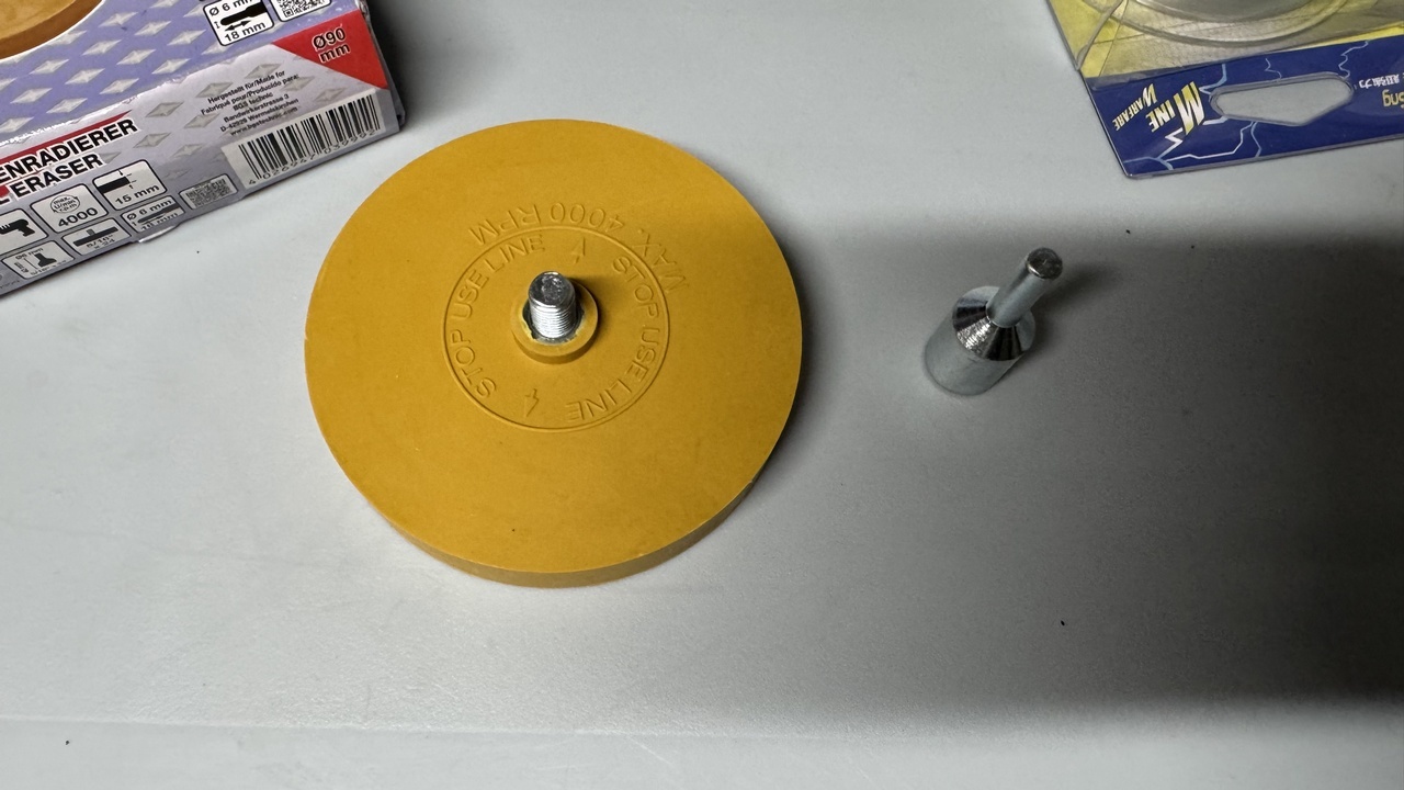

    Mettre l'adaptateur sur la gomme et roule​

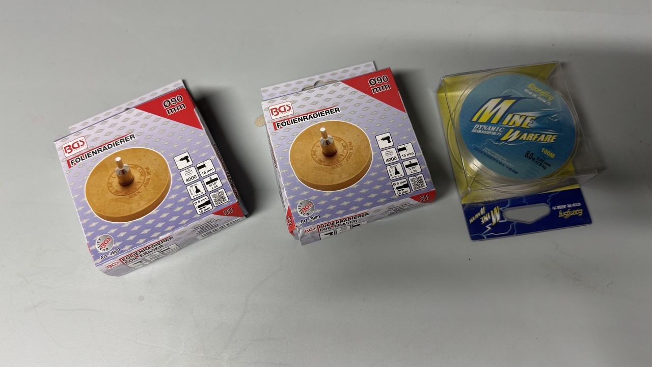

    Photo du produit

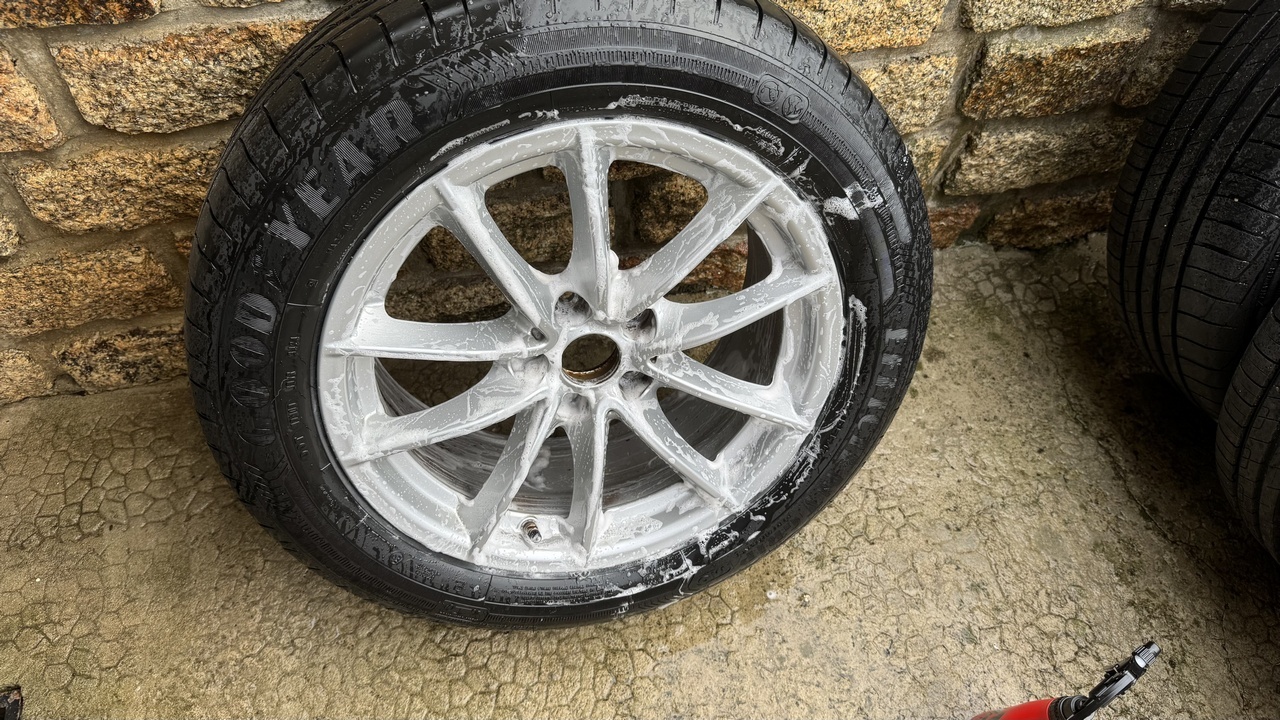

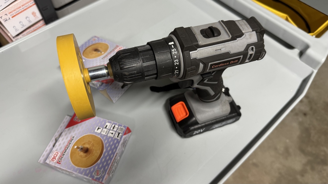

    A mon sens c'est le kit parfait pour retirer des autocollants, reste de colle, colle de plomb sur les jantes etc
    Sur la photo vous avez du fil de pêche et les gommes.
    A cela vous ajoutez un sèche cheveux ou un décapeur thermique et vous êtes fin prêt.
    Je vous ai fais la fiche car je sais qu'on était quelques uns à galérer lors du retrait de la colle de plomb, stickers etc

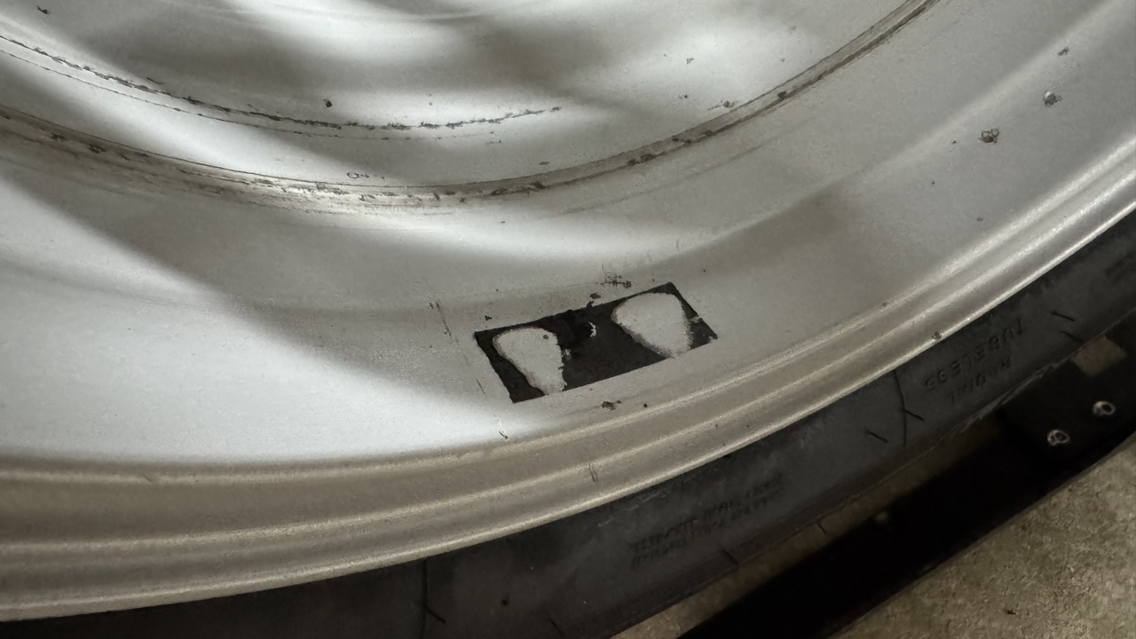

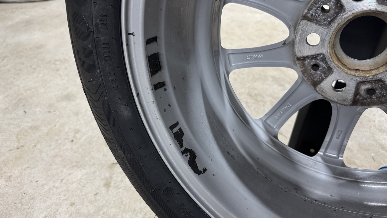

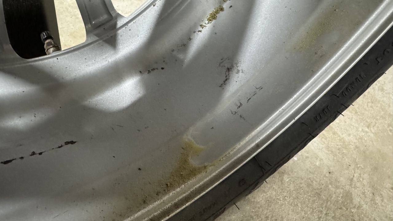

    Expérience
    Testé sur les jantes que j'ai eu avec ma nouvelle auto.
    Non à l'intérieur ce n'est pas de la crasse, elles sont abîmées.
    Comment en sont ils arrivés à faire ça, j'en ai aucune idée.
    C'est donc parfait pour un test grandeur nature

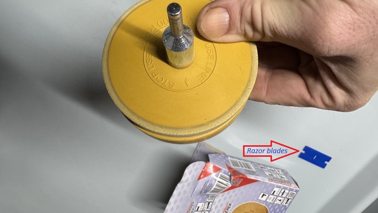

    Si vous l'utilisez pour retirer de la colle de plomb comme moi, une razor blades reste indispensable pour les endroits ou la gomme n'aura pas accès

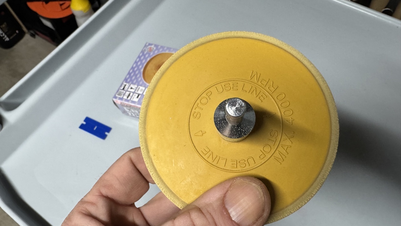

    Puis pour finir, vous avez un indicateur quand il faudra la jeter
    Bien évidemment après tout cela, il vous faudra nettoyer

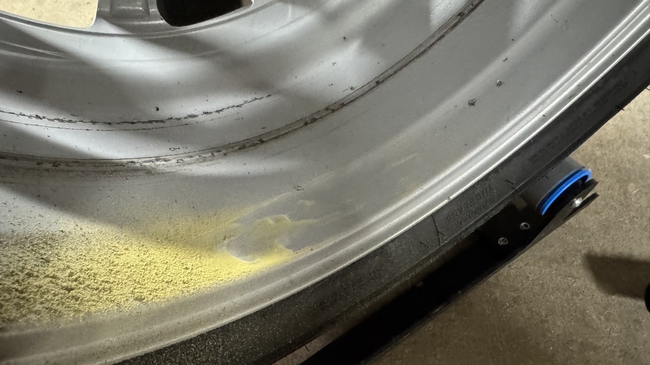

    Dans les inconvénients on peut rajouter que ça en fout partout car la gomme part en poussière à l'usage, j'avais eu le malheur d'utiliser cette gomme pour retirer un autocollant sur un montant de porte sans protéger l'intérieur du véhicule...:pleurs:
    Sinon ça fait le job...
    By:Béhième26 Décembre 2024
    31 197
    Ah oui ça je confirme aussi, même dans mon garage j'ai passé l'aspirateur.

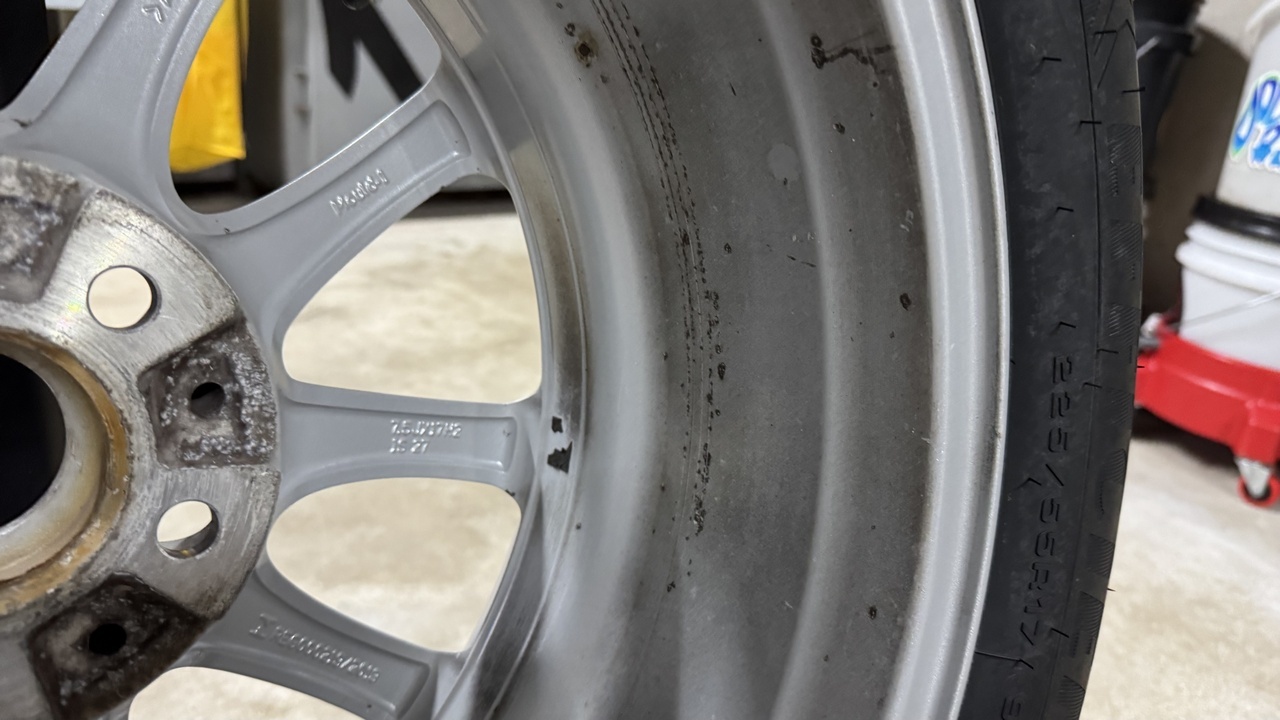

    Je l'ai dans mon arsenal mais pas encore utilisée.
    J'ai vais l'utiliser pour les anciens plombs sur les jantes sauf pour l'Abarth dont les jantes sont mattes.
