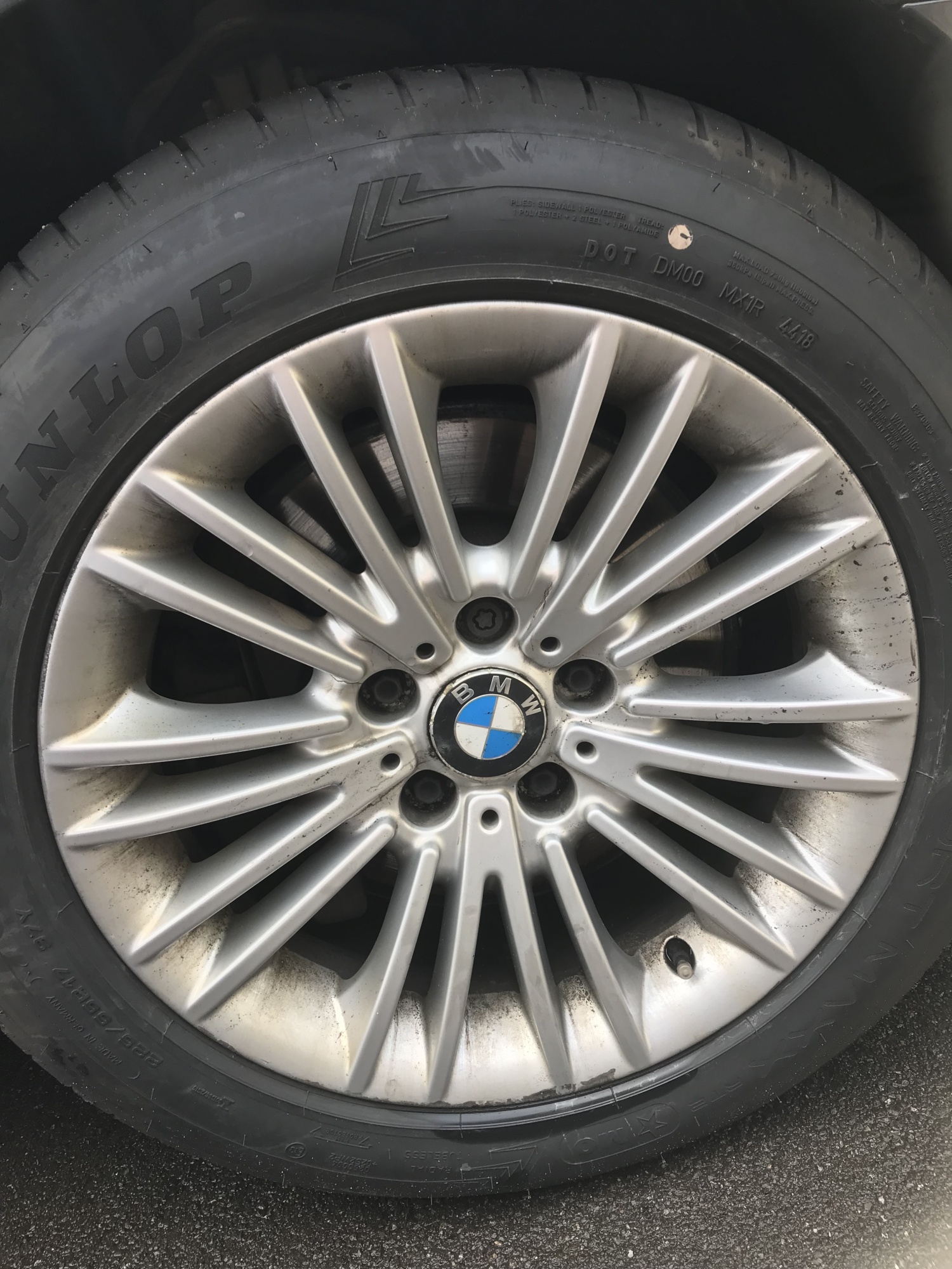

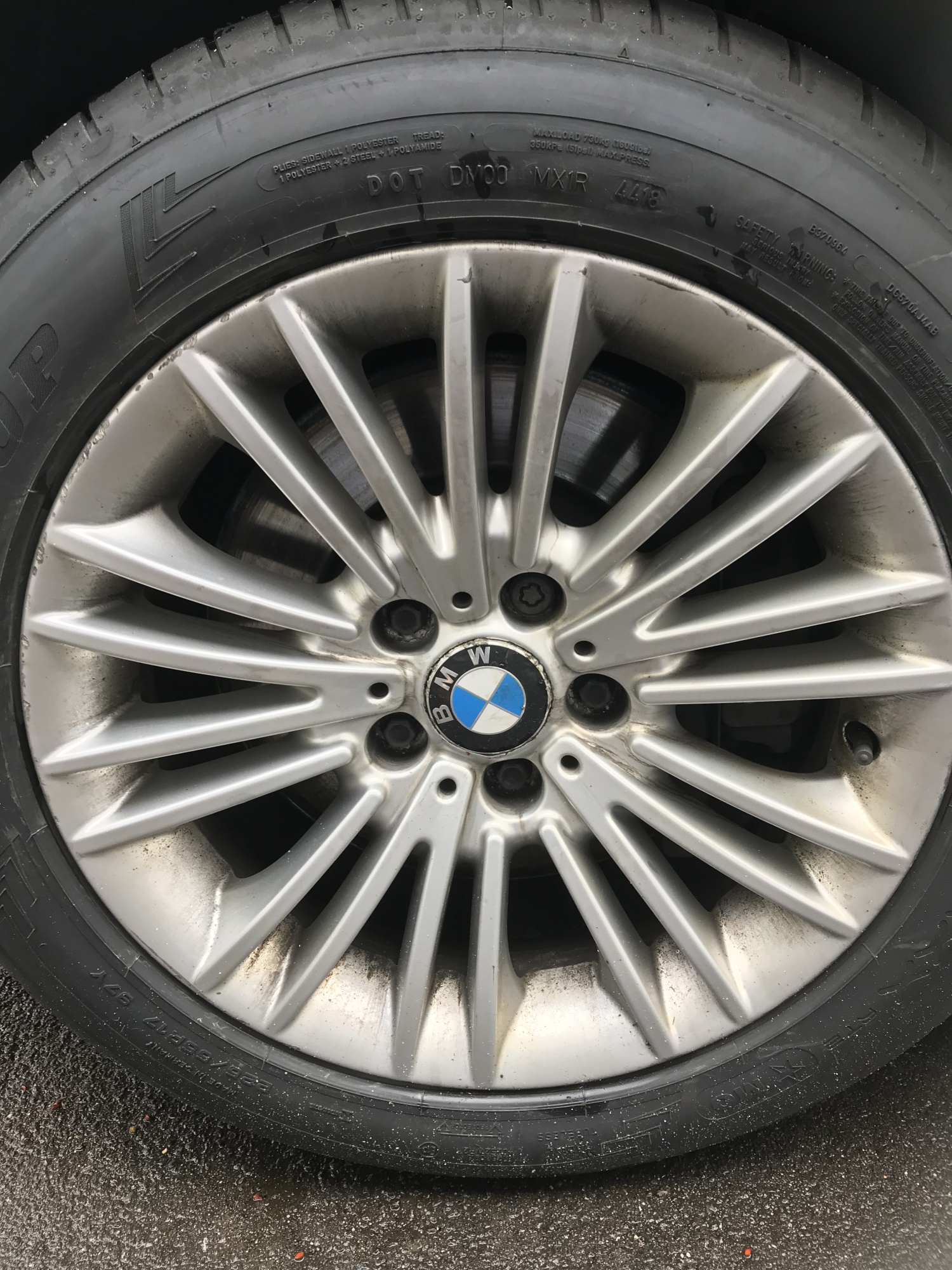

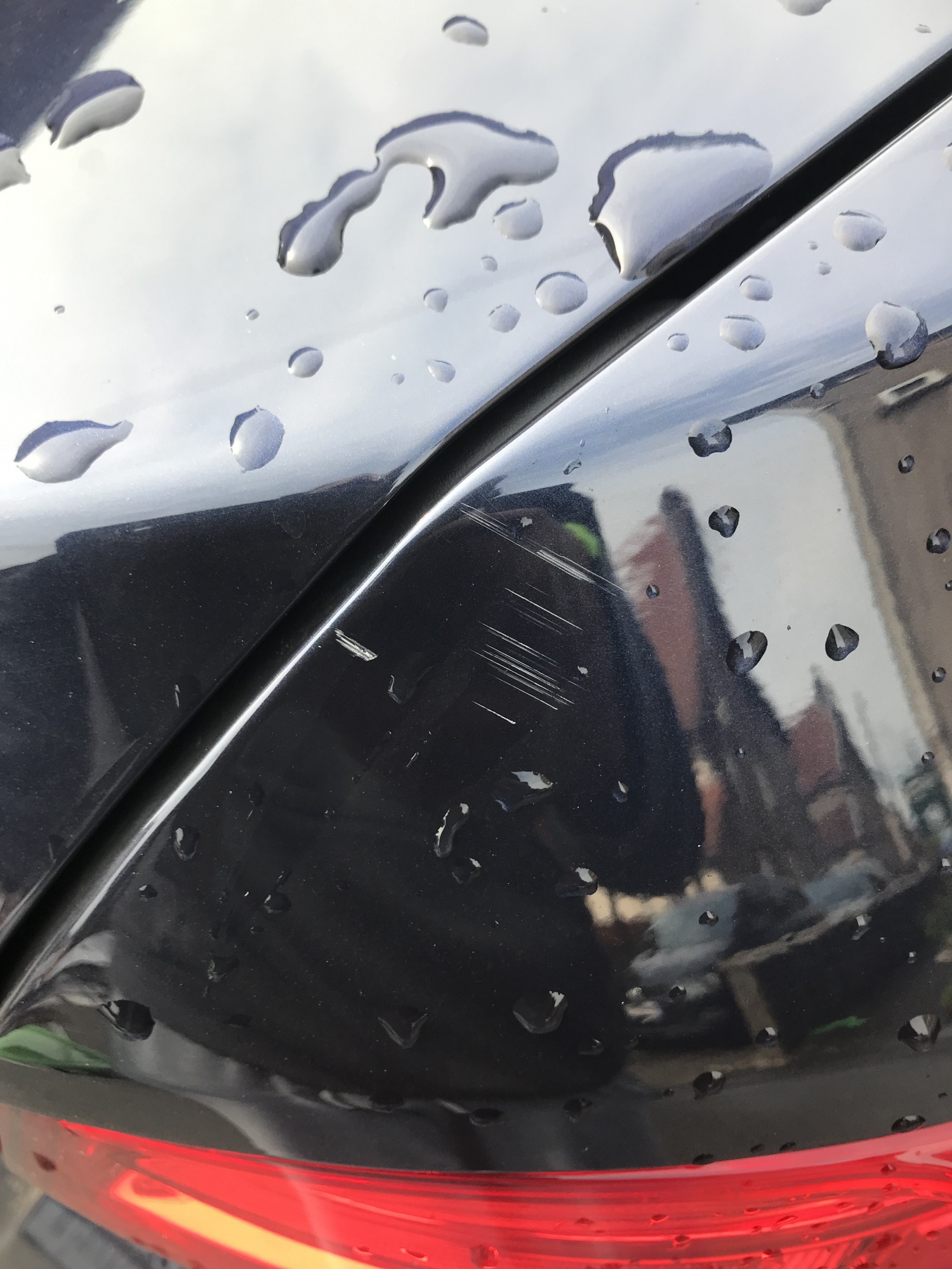

    J'ai fait des photos des jantes avants afin que vous puissiez me dire quel produit serait le plus adapté pour le nettoyage et une autre photo où la peinture est rayée (coffre), là aussi pour me dire si c'est possible de la retirer avec un bon polish ou autre chose. C'est pas grand chose, il n'y a pas de profondeur.
    Et aussi désolé si les photos sont grandes, je ne sais pas comment les mettre en petit

    Pour tes jantes il te faut les deux produits, un bon nettoyant comme le P7 ou le superlega, que tu peux diluer différemment suivant la force de nettoyage souhaitée. Et un décontaminant ferreux que tu va utiliser de temps en temps.
    Pour te donner un ordre d'idée, ma femme vient d'avoir une nouvelle voiture, l'intérieur des jantes était bien noir. J'ai fait une à deux passes de Superlega (nettoyant), une de Red Wheels (décontaminant ferreux), puis une passe de dégoudronnant. Ensuite pour les prochains lavages je n'utiliserai que le Superlega, ou le Lega EXP que je vais bientôt recevoir.
