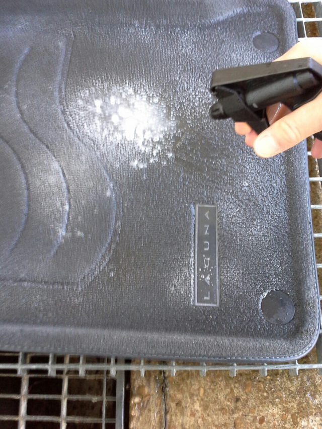

    Salut,
    Pour te donner une idée de la mousse avec le G101 en 1:10 avec de l'eau froide.
    La mousse est obtenue en frottant avec la brosse
    Mon bidon de 5 litres a plus d'un an ( fin 2013)

    Tes tapis sont en caoutchouc également ? Car sur des tapis velours / tissu tu n'auras pas autant de mousse.
    Et j'utilise toujours de l'eau chaude lors des utilisations (pour quasiment tous les produits à diluer je ne prépare presque jamais de sprayers en avance)

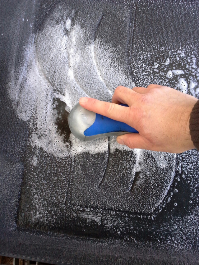

    Un peu des deux je double les tapis de sol lol voici les résultats en suivant vos conseils
    Brosse utilisée: brosse pour chaussure donc poil souple
    Mousse obtenue avec ma technique de base spray G101 en 1:10 suivit du brossage intensif (on peut voir que la brosse a perdu quelques poils dans la bataille :56:) sur le caoutchouc c'est correct mais sur la moquette aucune mousse :(
    Et en suivant le conseil de Money tapis arroser généreusement au jet d'eau puis spray et brossage on obtient enfin une bonne soirée mousse :coeur3:
    Je l'ai séché avec mon vax qui ma fait un très bon boulot sinon il serait encore mouillé
    Je me pose donc la question de savoir comment vous faites pour le ciel de toit? la mousse est elle signe de résultat?

    Perso je n'ai jamais utilisé le g101 sur les ciels de toit qui sont en général très fragiles... j'utilise du 3D rénov moquettes (qui lui ne mousse pas...)
    Mais dans l'ensemble, la mousse avec le g101 (ou d'autres APC) est synonyme de réaction il n'y a qu'à regarder ta première photo, on voit bien la crasse virée par le g101.
