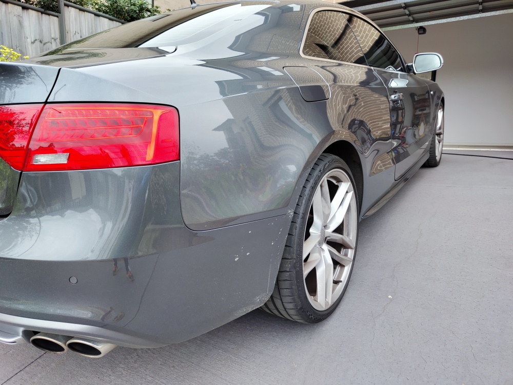

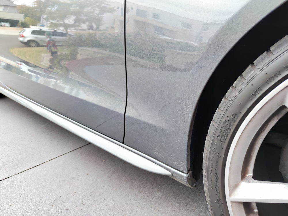

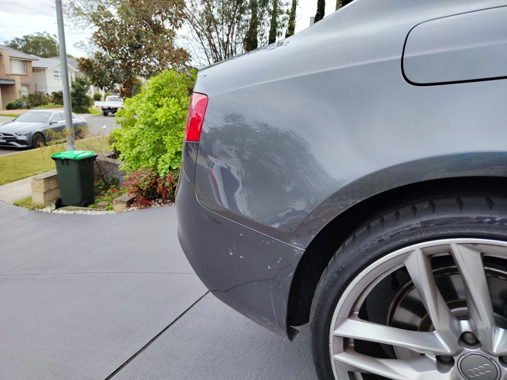

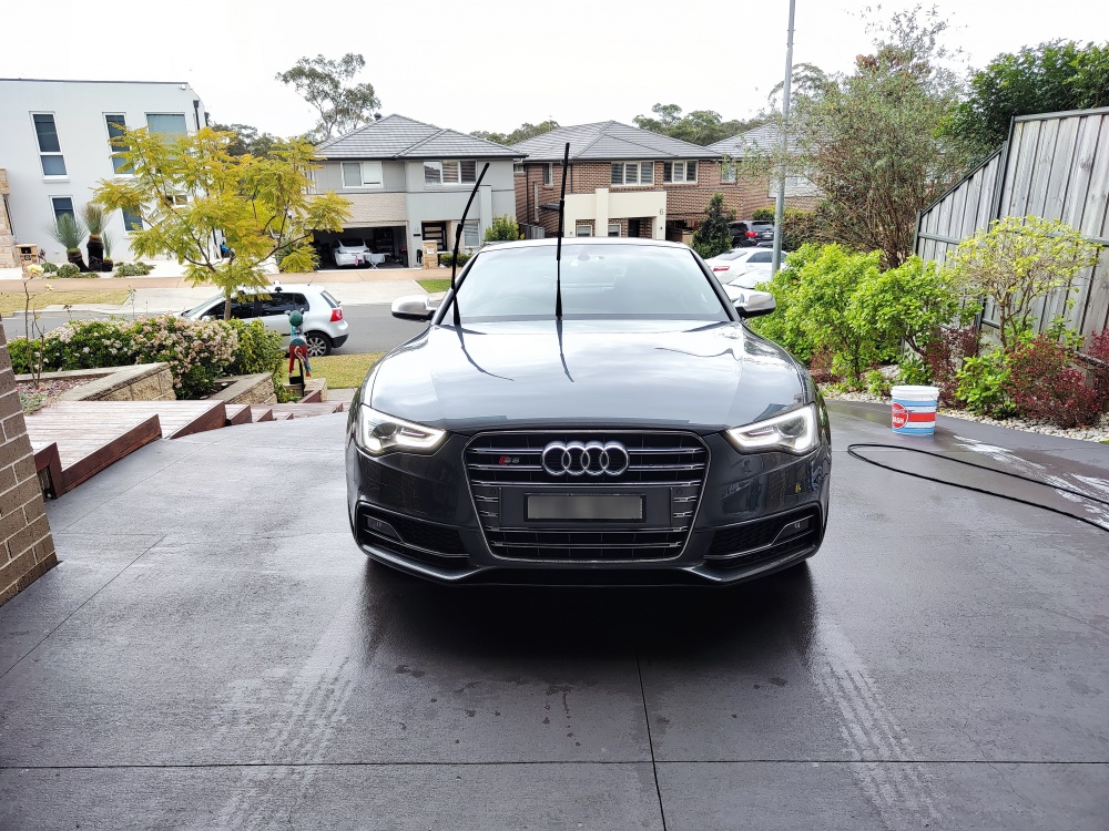

    Photos avant le detailing

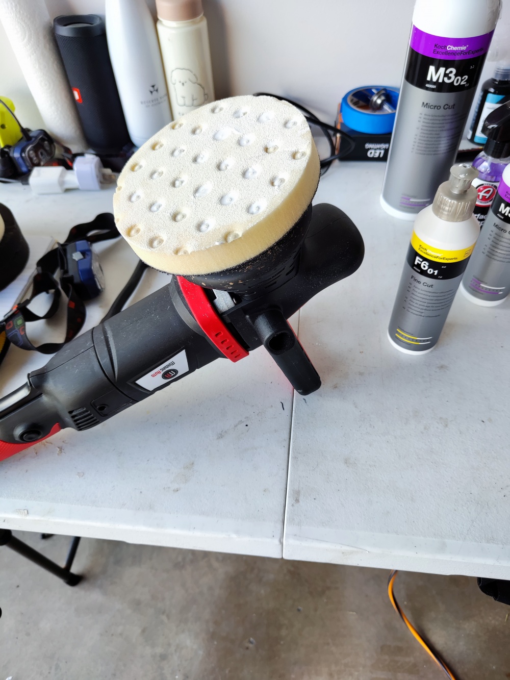

    Machine DAS PRO V2 avec des pads Lake Country

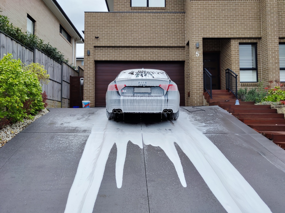

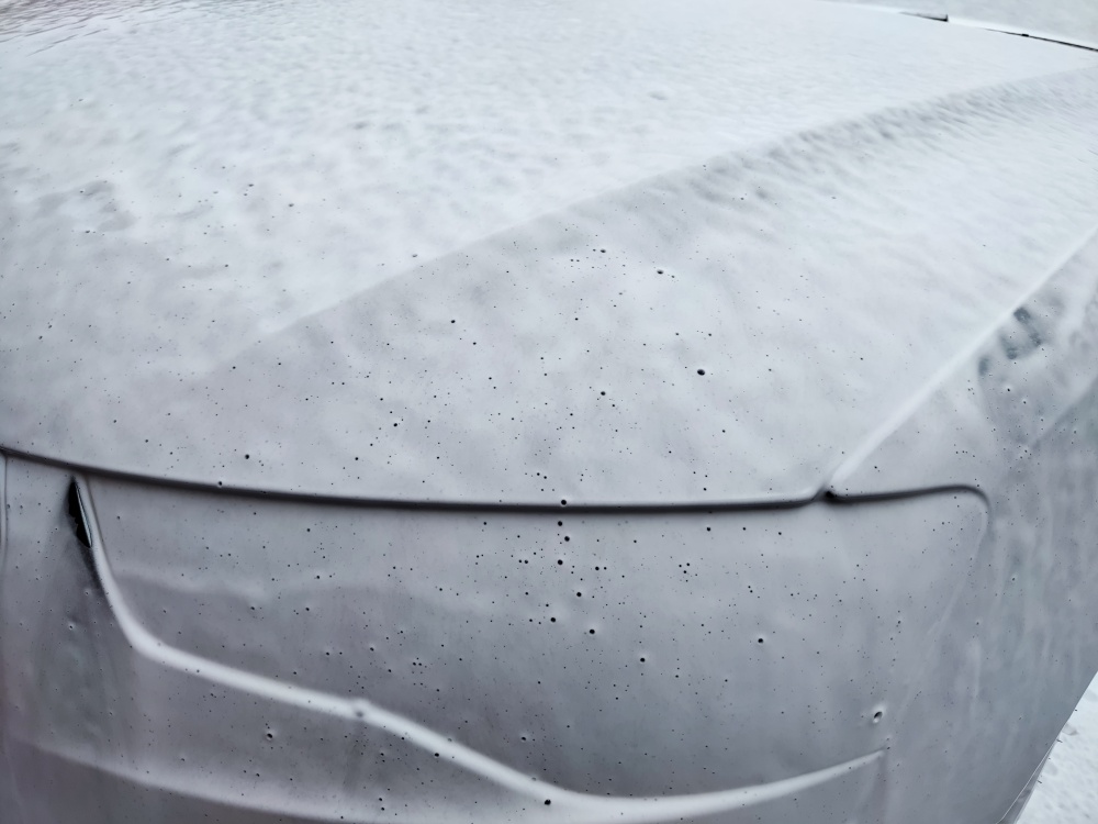

    - Pre-Wash Snow Foam

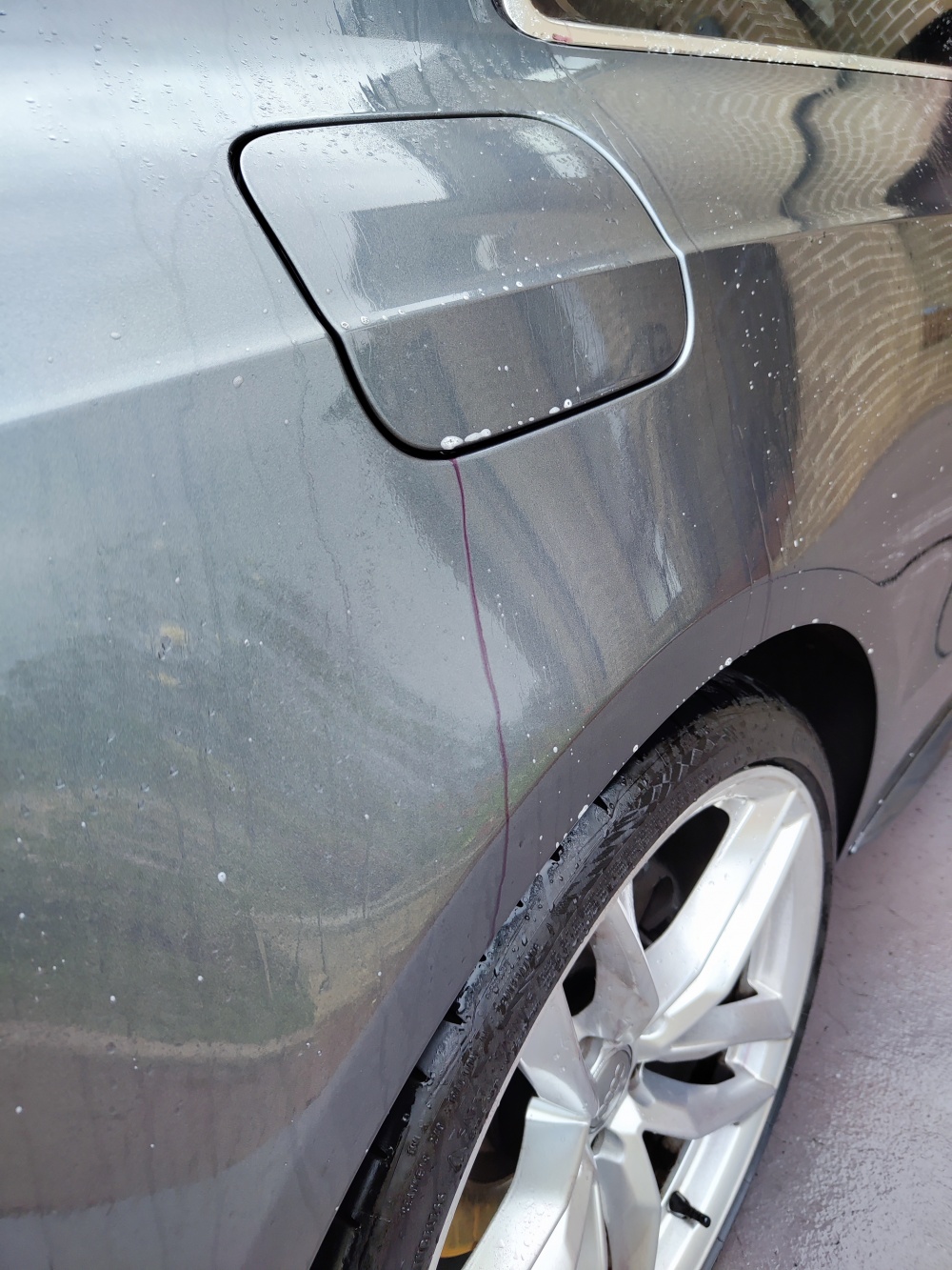

    - Application du IronX. La peinture n’était pas très contaminée. Le seul endroit ou le produit a une une reaction (devenu violet) c'est au niveau de la trappe a essence. Gros contraste avec la Golf de 17ans que j'ai détaillé précédemment ou le produit a réagit pratiquement sur toute la carrosserie.
    - Petit coup de snow foam et lavage a la main rapide pour enlever tout residue laissé derriere par le TarX et IronX puis rinçage

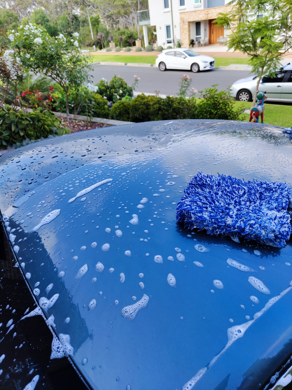

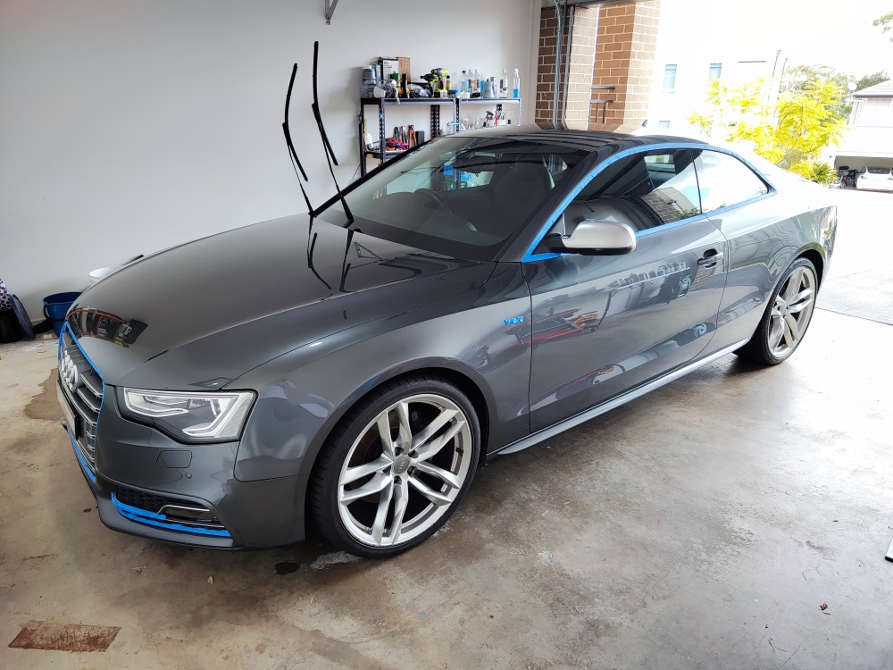

    - Je finis la journée avec un 3eme snow foam et lavage a la main puis cette fois je rince a la MF pour preparer la voiture pour l’étape de polissage.
    - Preparation pour le polissage

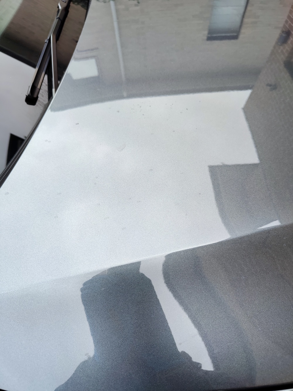

    - 1er étape medium cut
    - comparaison avant (cote droit/bas) et après (cote gauche/haut)

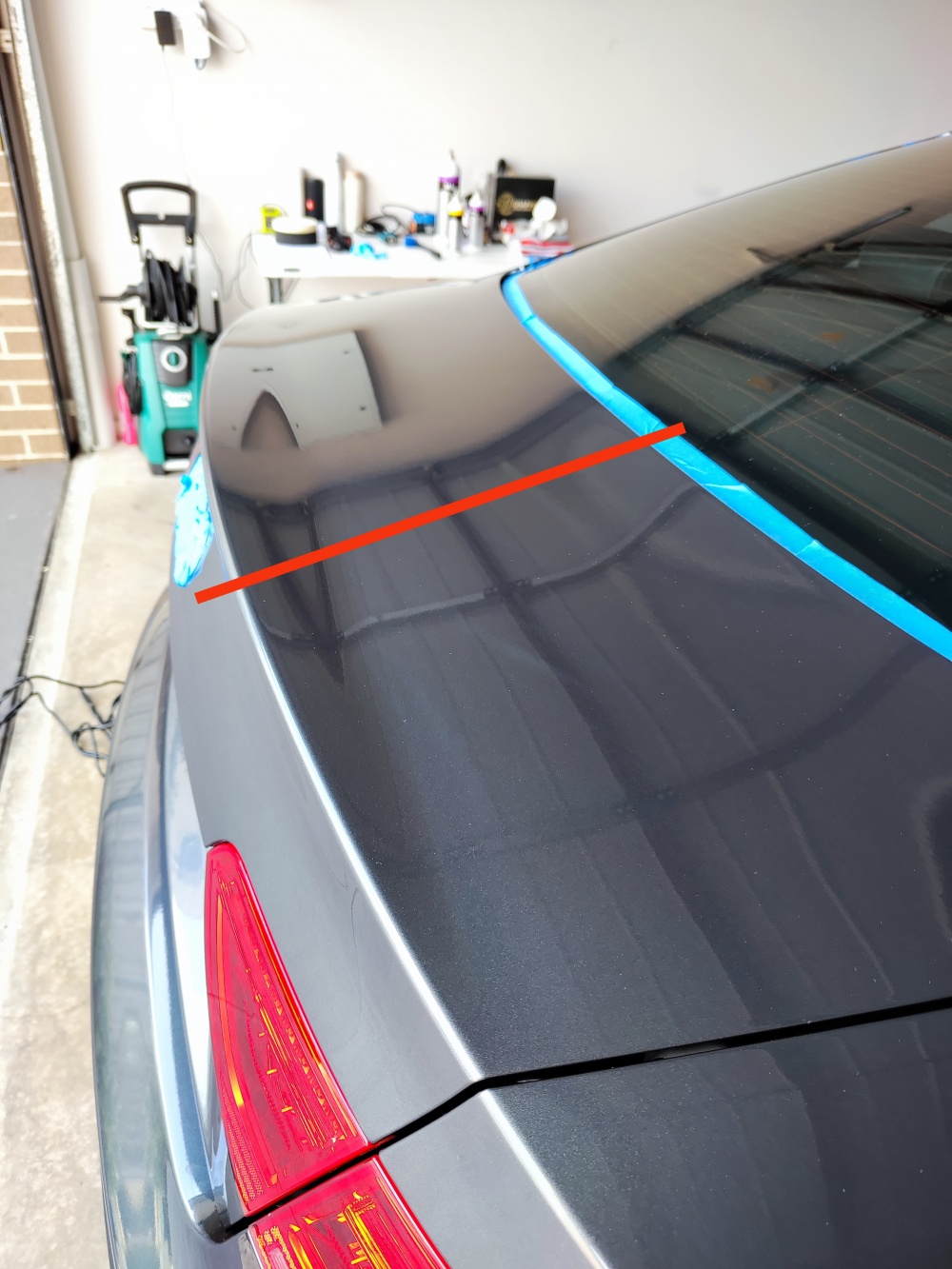

    - Photo du pare choc arriere après une passe du fine cut. Je trouve cette photo dingue, on ne voit pas la delimitation entre la fin du capot et le debut du ciel

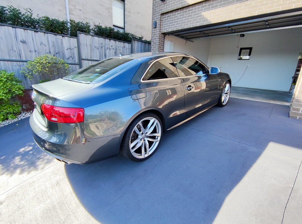

    - Etape 2 complete. Je sors la voiture du garage pour voir le rendu au soleil

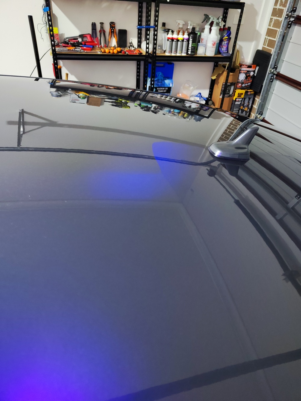

    - Preparation de la peinture avec le Adam's Surface prep fourni avec la ceramic coat
    - Application ceramic coat avec la lampe UV fourni dans le kit qui permet de voir ou la ceramic a été appliquée (c'est gimmick on en a pas vraiment besoin)

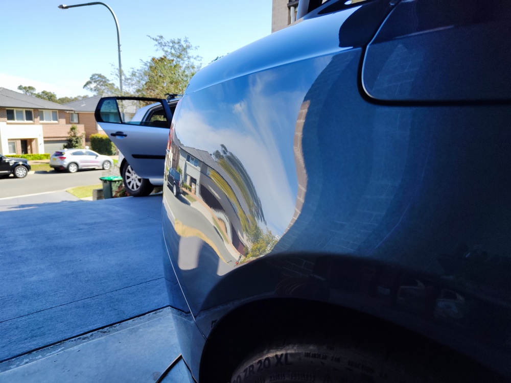

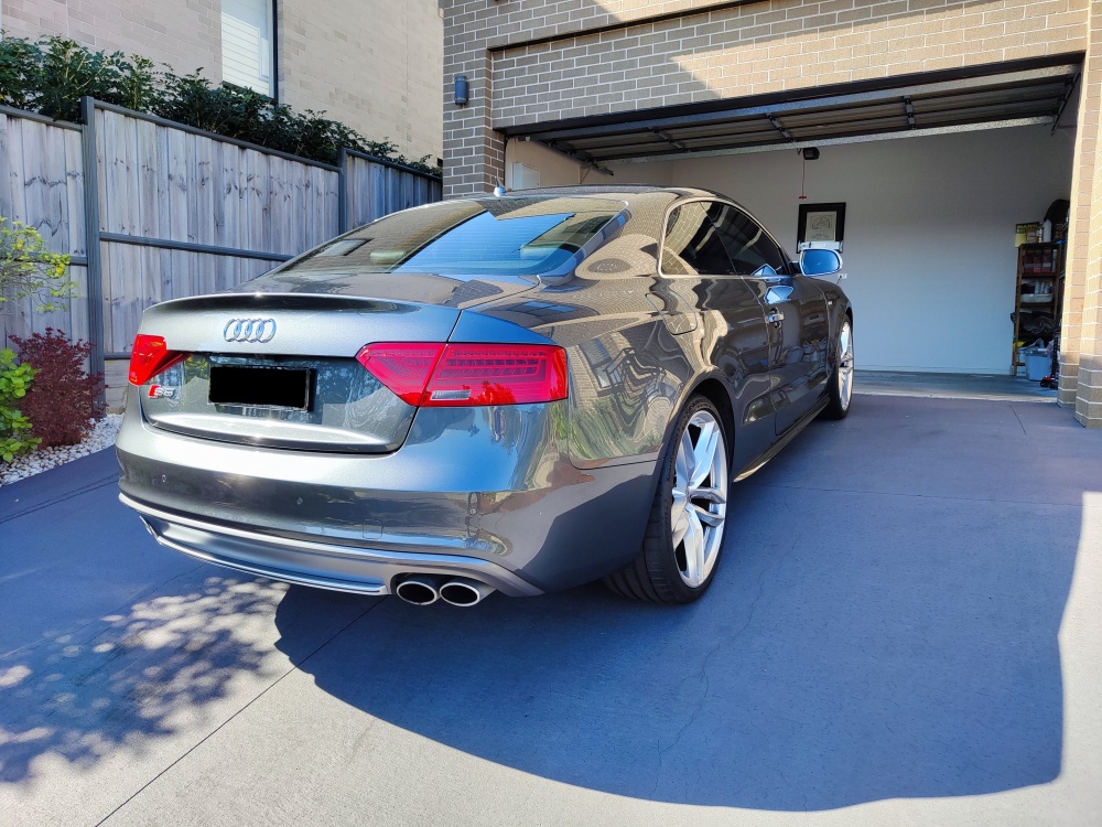

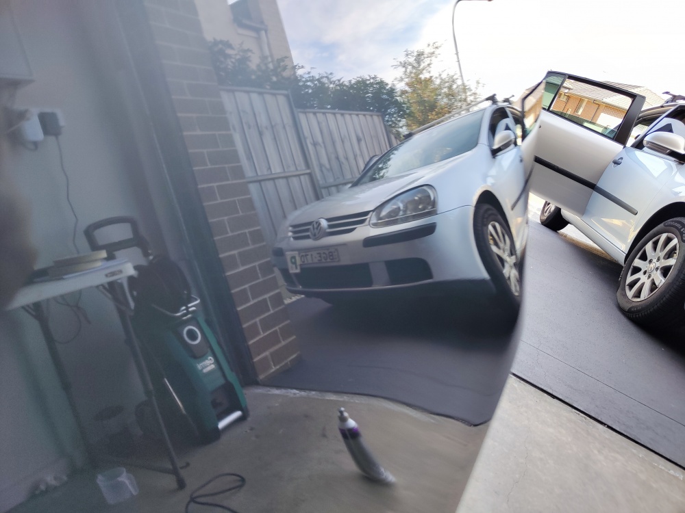

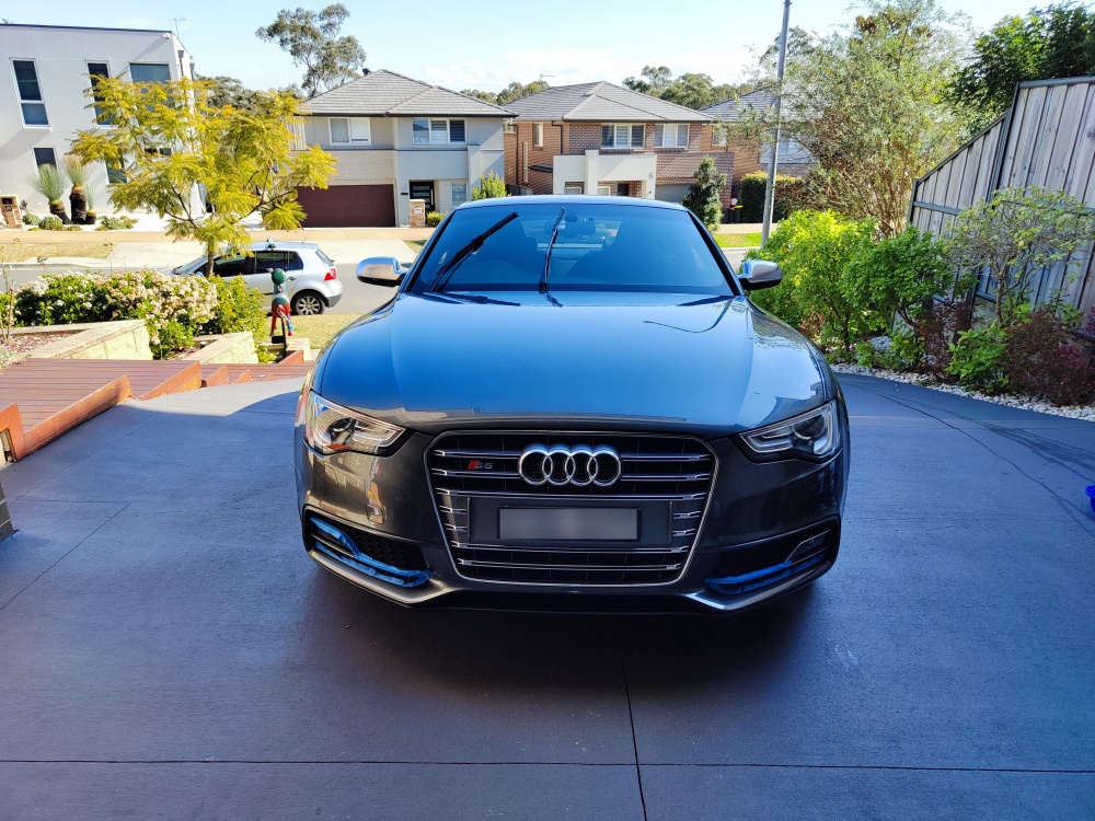

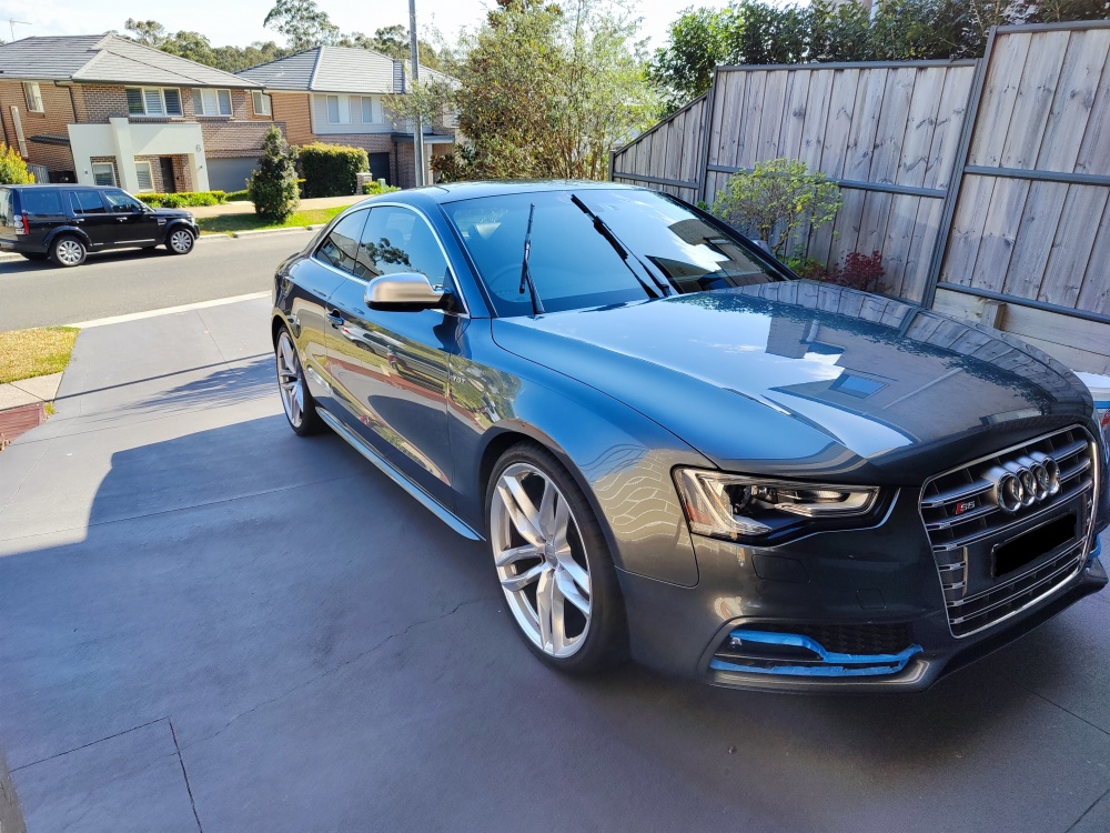

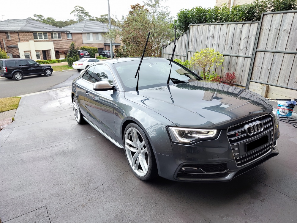

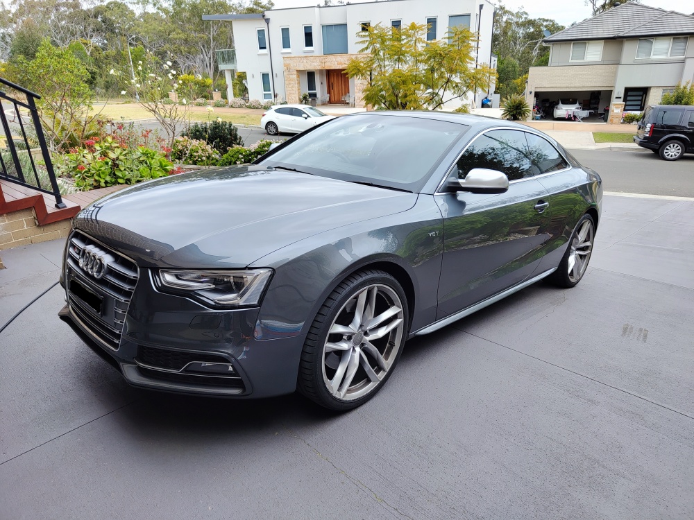

    Résultat final après 24h dans le garage
    Les photos ne rendent pas justice aux reflection de dingue que je vois en vrai. Il faut les voir en video alors voici un petit clip. Absolument émerveillé par le résultat. Pour moi Youtube lance la video en 360p et on ne voit rien, passer en 1080p pour vraiment voir le résultat final.
    Je suis ravi, car mon impression initiale sur la diminution du gloss s'est confirmée. Aujourd'hui, je retrouve l'éclat d'origine du Opti Coat Pro+/Gray Daytona et cet effet "wow" que j'avais perdu. Appliquer une nouvelle céramique était définitivement une excellente décision, je suis sur la lune !
