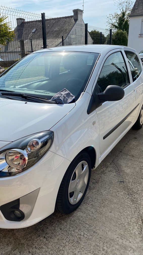

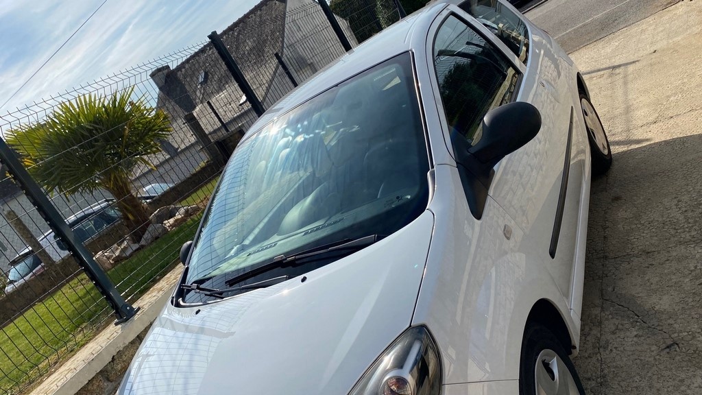

    Il y'avait bien longtemps que je n'avais pas posé un aquapel.
