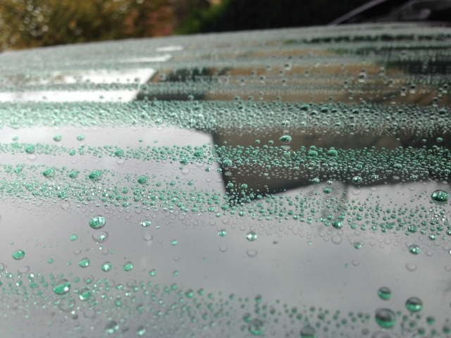

    Hier on a pris la voiture a madame sous la pluie mais par contre j'ai déjà vu qu'il faisait un beau beading :inlove: , ça promet :D

    Avec les reflets on a l'impression que les goutes sont en lévitation !!! Impressionnant.
    je rajoute l'aquapel à ma liste et si en plus il m'évite ou me facilite le grattage l'hiver :super:
