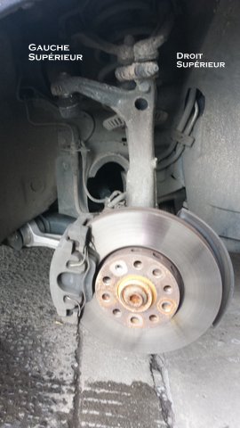

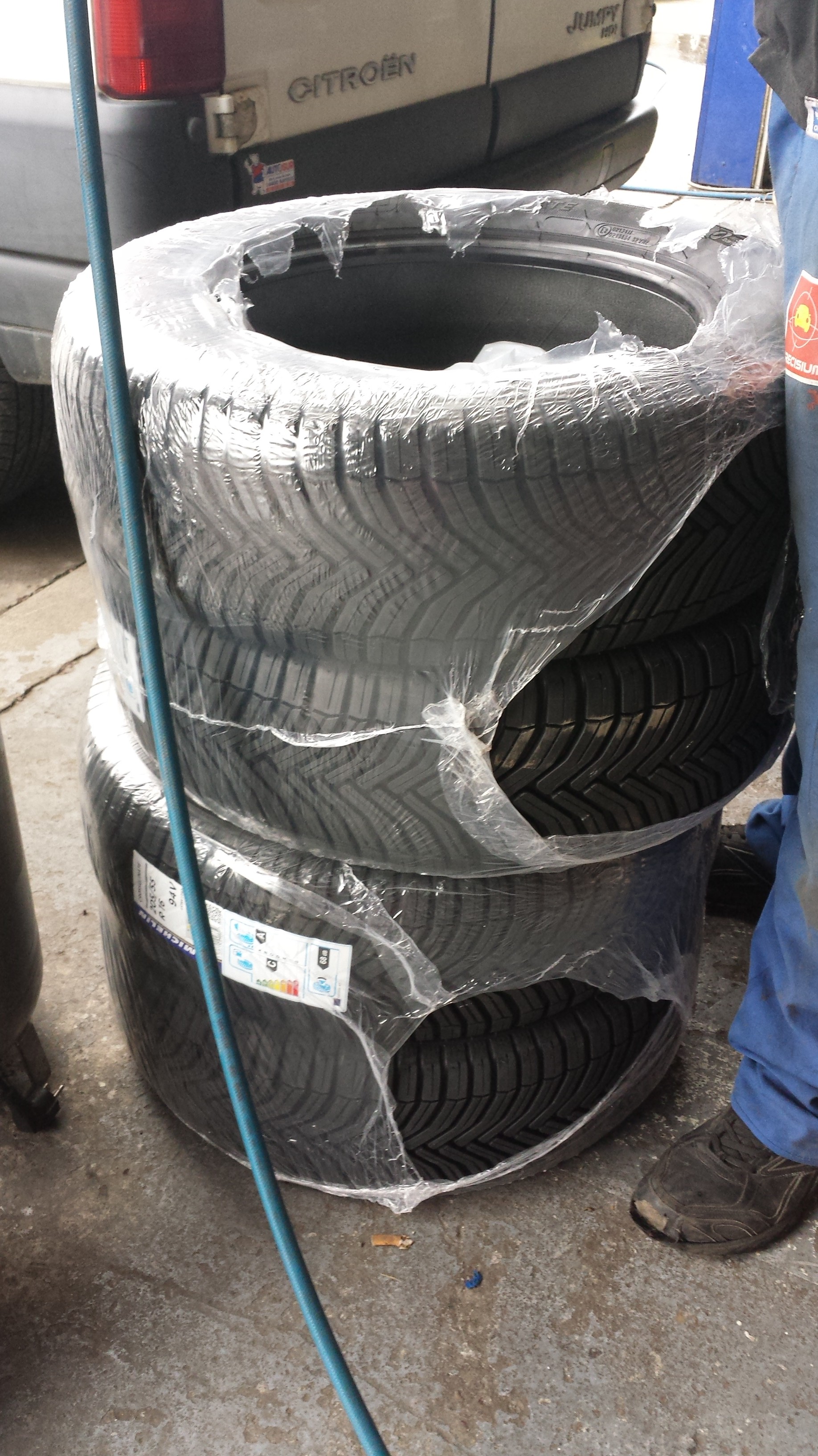

    :carwashing:Hello, mais non, je n'avais pas oublié ; juste pas trop de temps en ce moment, mais ça y est, je suis là.
    Bon, pour le retour sur le produit sensé "miracle" :ange: pour la conso : rien n'a changé :diable::diable:!!!! J'ai cru pourtant mais en fait, non .
    Par contre, j'ai fait venir mes 4 pneus et ils sont montés ; quel confort, c'est très agréable de sentir de nouveau que ça agrippe bien dans les virages peut-être un peu trop rapides mais, bon, on a un Quattro, c'est pas pour rien.
    Bref, c'est top, je suis vraiment happy :frime:
    Le mécanicient qui travaille avec Yakarouler est vraiment très très sympa ; j'ai même eu l'autorisation de faire des photos pendant son travail - et, il a répondu à toutes les questions que je lui posais, avec patience et bonne humeur.
    Les voilà, enfin arrivés chez mon petit mécanicien (petit : terme affectueux !)
    J'ai pu faire des gros plans sur les quatres passages de roue ainsi que les triangles de suspension mais c'était tellement crad que je n'ai pas voulu vous blesser les yeux... !!
    J'ai pu voir et comprendre comment se faisait l'équilibrage.
    Enfin, ma Belle a des belles chaussures et je suis très très heureuse.

    Prochaine dépense : changement des triangles de suspension AVT DRT (gauche et droit supérieur) et AVT G.
    En attente du RV avec la banque et le mécanicien ; cette fois, je ne passe pas par Yakarouler car je ne me sens pas capable de choisir la bonne pièce, de la bonne qualité.
    Donc, j'ai fait faire un devis (459€).
    De toutes façons, avant, je vais faire un gros nettoyage parce que c'est vraiment sale et j'aurais trop honte.

  4. gadjoe28
    By:gadjoe28-  Oct 12, 2015
    May 5, 2012
    10,598
    5,869
    +5,869 / 0
    Bon choix les "cross climate" :super:
    J'en fait monter dés que possible.
  5. Pet
    By:PetitMousse-  Oct 12, 2015
    PetitMousse
    Apr 24, 2013
    1,721
    915
    +915 / 0
    307 Sw restylée 1.6 HDI
    Véronique
    Oui effectivement, les avis sont vraiment très positifs.
    On verra à l'usage. ..
    En tous cas, ils accrochent vraiment forts.

    les crossclimat sont en faite des pneu 4 saison!! il sont bon pour accélérer et freiner sous la neige, ça ok, mais pas fait pour rouler en montagne tout les jours où la on va partir sur les alpin 5 qui assure dans les virages ;)
  11. Pet
    By:PetitMousse-  Oct 15, 2015
    PetitMousse
    Apr 24, 2013
    1,721
    915
    +915 / 0
    Véronique
    Mais ma Belle, elle roule dans la plaine (normande)...:nanana::chante: donc, des chaussures toutes saisons lui vont bien. :danse1::danse1:
  12. pierrot
    By:pierrot-  Oct 16, 2015
    Oct 2, 2012
    393
    Opel Zafira A OPC/BMW X5
    Alors tu ne sera pas déçu de ces pneus qui seront très bien pour ton utilisation ;)
