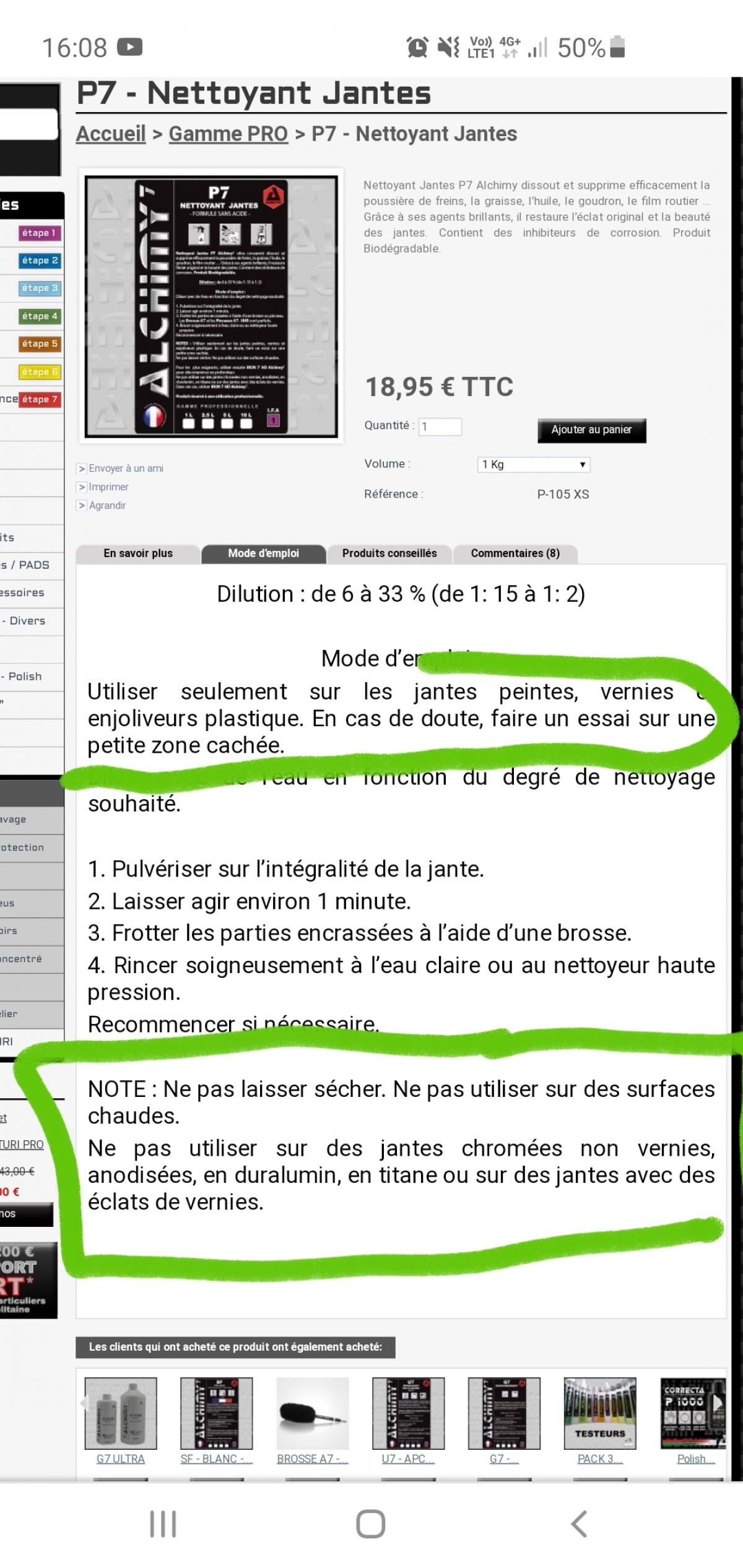

    Il y a des restrictions pour l'utilisation du P7... notamment avec eclat de vernis.
    C'est indiqué sur la fiche produit:
    Après sûrement que la marque se décharge avec ces indications, mais perso je tenterai pas trop... même si Francky a testé :xx:

    Merci @Sweepta
    Mes jantes moto sont vernies donc ça devrait le faire.
    Problème c’est le chrome de la fourche...Arghhh tu veux me faire flipper là :oh-42:

    Perso ça craint rien, mais je pense effectivement qu'il se sécurise en mettant ça dans la notice !

    si si ça craint dilué 1/5, l'anodisation part en 2 mn, essayé sur une piece anodisée, et sur de l'alu brut, ainsi que du chrome...je n'ai plus les pièces, mais c'est fini tu les jette
    ça fait des coulures indélébiles
    donc attention !

    Les jantes d'origine de la i30 sont plein d'éclats et le P7 ne leur fait rien. Pas de soucis les gars.

    Sur du chrome je l'ai fais plusieurs fois ça a jamais bougé... après sur de l'anodisée ça par contre je ne sais pas !

    là ou c'est le plus flagrant c'est les pieces anodisées et alu brut, le chrome est moins touché...
    essayez d'abord

    Des jantes j'en ai fais des centaines voir des milliers en tant que pro.
    Des éclats j'en ai eu et souvent, le p7 n'a jamais abîmé la chose.
    A contrario utilise un produit avec un ph acide et la tu vas comprendre.
