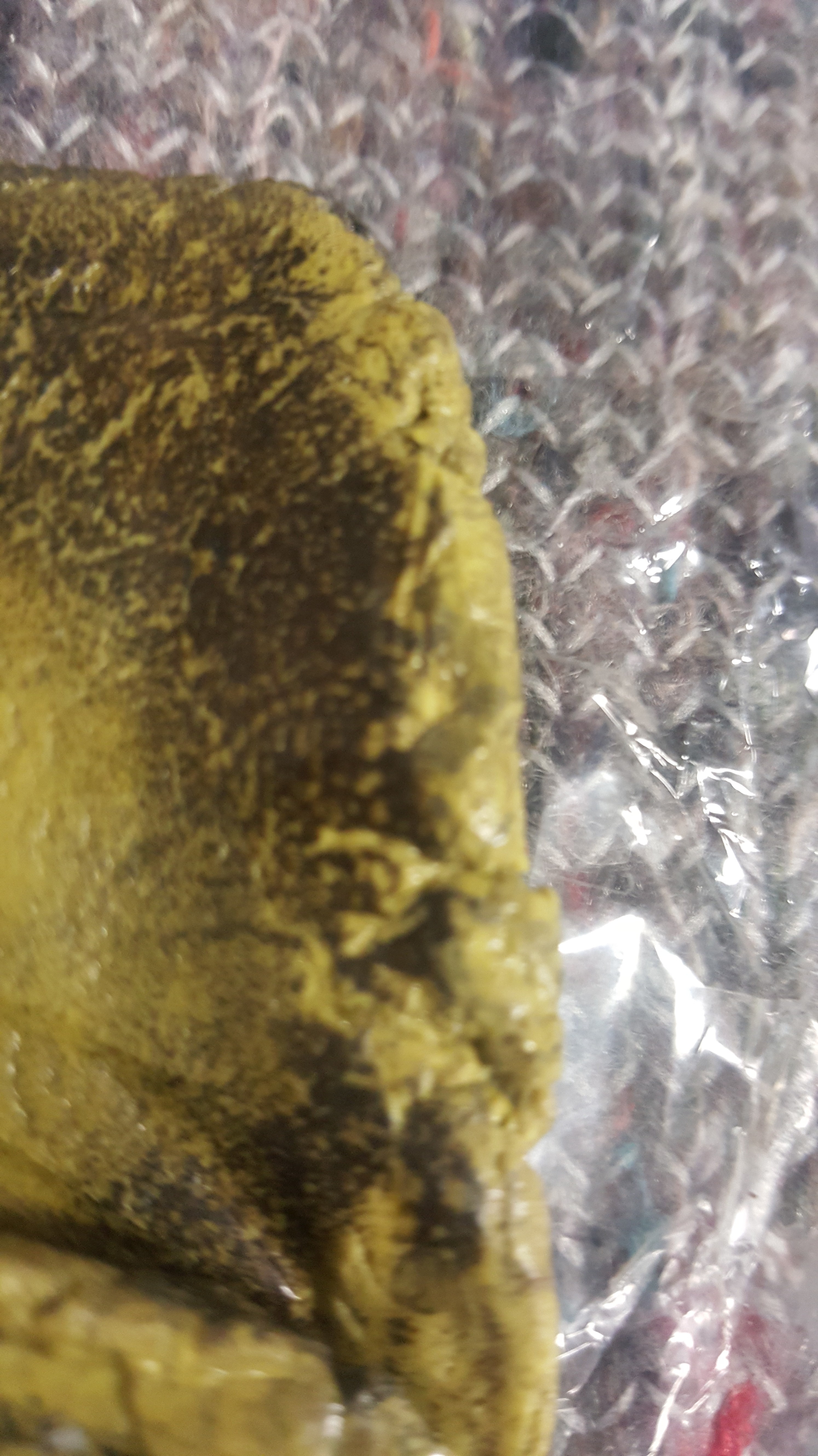

    J'ai utilisé la H7 avec une température de 5° sur ma clio et pas de marring pour moi, par contre les bords partent en lambeaux.
    J'ai utilisé l'ONR Optimum qui couplé à la température n'a peut être pas plu à cette clay.
    Désolé l'image n'est pas de très bonne qualitée :
