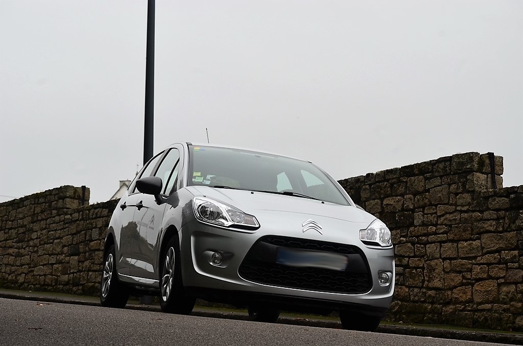

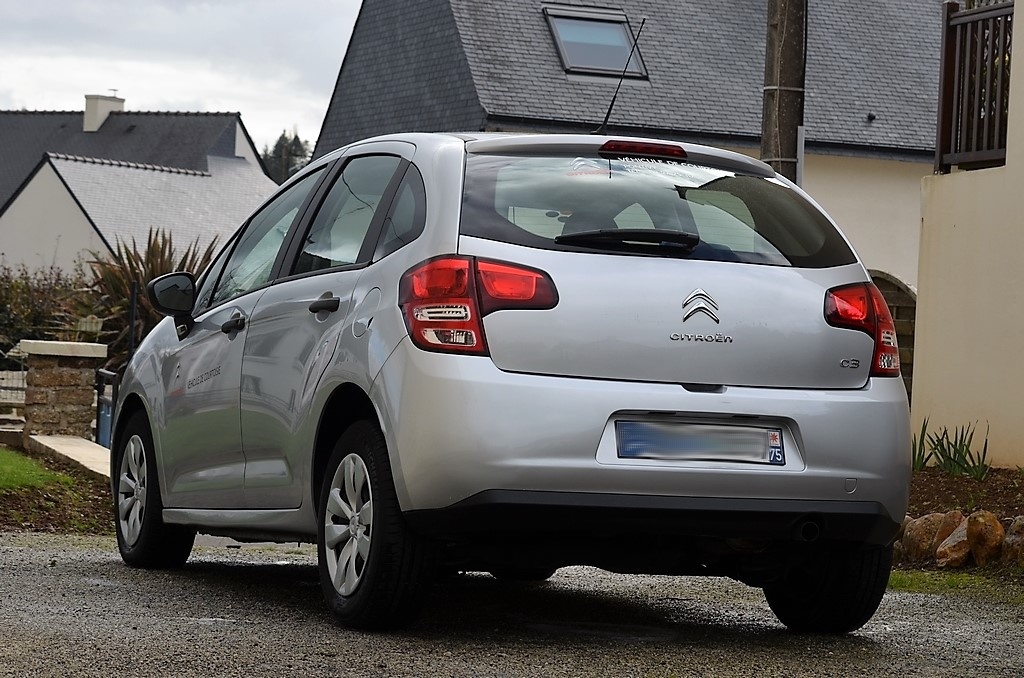

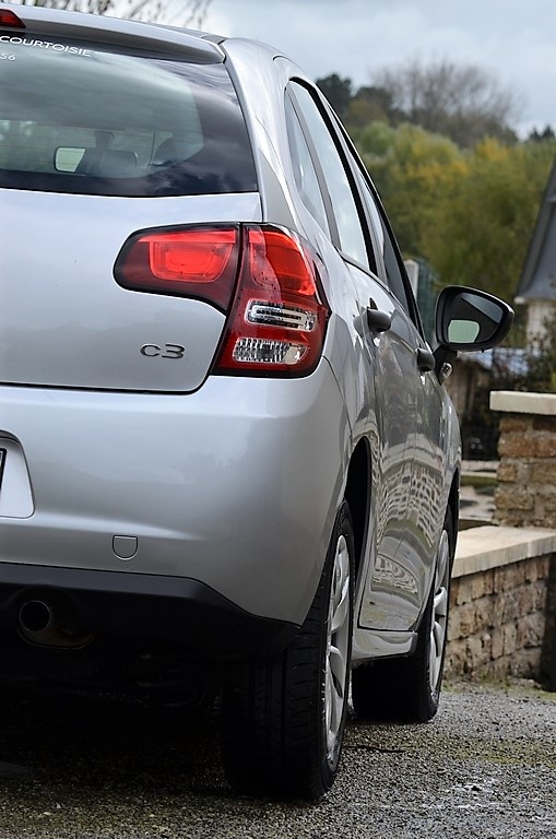

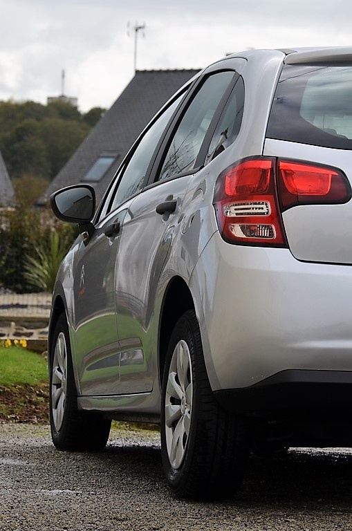

    Oui c'est bien pour cela qu'on est toujours en test.
    Eric pourra vous faire un retour sur la tenue et pas moi.
    Comme ce n'est qu'un véhicule de courtoisie, j'aurais pas de suivi.

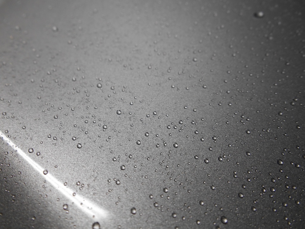

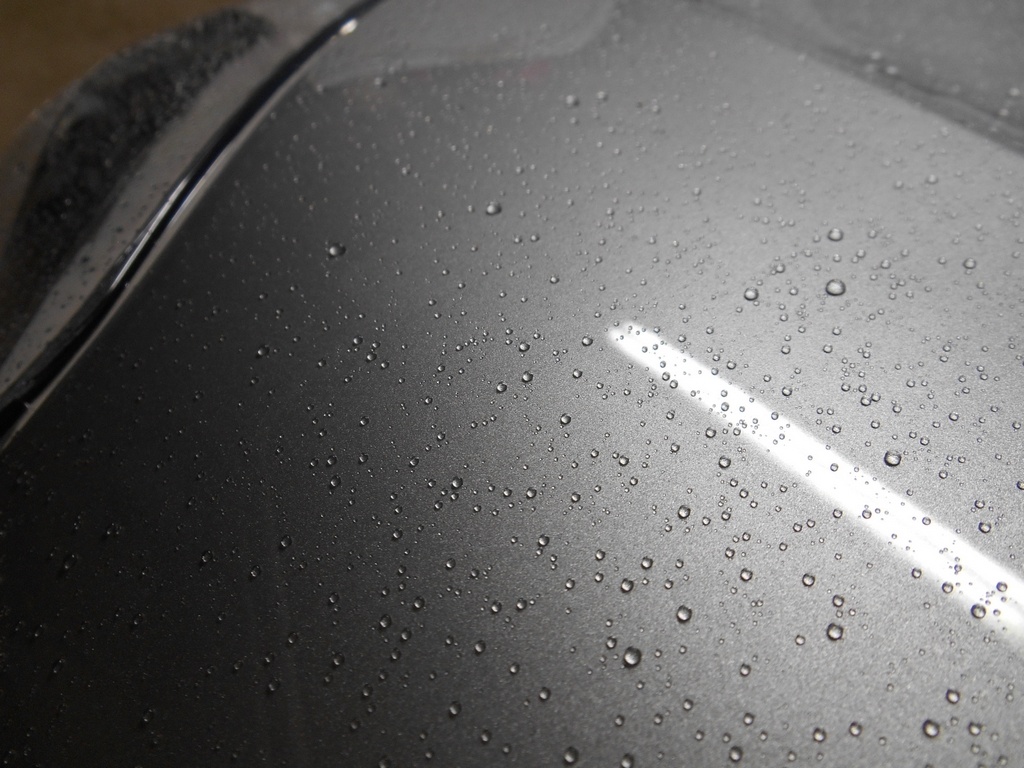

    Comme promis, J'ai posé la CERAM.X sur ma Golf. Ca tombe bien elle avait besoin d'un bon nettoyage. Je vous passe les détails des opérations habituelles et j'en arrive à la pose de la cire. Contrairement à la 508, je l'ai posé avec une MF pro7 et buffé ensuite avec une double face.
    J'ai Sprayé directement sur la carrosserie ou sur la MF et essayé sur le capot en buffant directement après la pause, et ensuite j'ai laissé poser 5 minutes puis buffé, j'ai laissé poser 10 minutes puis buffé et en fait, ce n'est qu'un simple essuyage dans les 3 cas. Très facile aucune trace, j'ai même terminé en buffant avec quelques gouttes de pluie (vraiment très peu) et pareil aucun souci. J'ai même fait toutes les vitres.
    Pour faire la Golf complètement j'ai consommé 150ml de cire diluée sur les 500 que j'avais préparé. Donc je vais pouvoir repasser un coup sur la 508 :768670:
    Je vais conclure en vous disant que je préfère la pause à la venturi pro, plus simple et plus rapide bien que la pause à la MF ne soit qu'une formalité.
