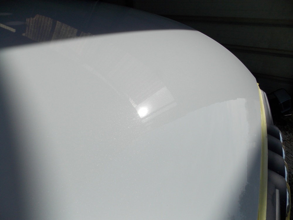

    A partir de maintenant les ennuis commencent… J’essaie déjà de mettre en lumière les défauts pour les prendre en photo mais impossible de montrer quoi que ce soit pourtant il y en a !! Enfin bref j’attaque sur le capot, pad jaune et fine cut de zvizzer. Donc tout d’abord pour moi une passe c’est quand j’ai fait un passage horizontal et un passage vertical. Je débute donc avec 4 noisettes sur le pad que je tamponne sur le capot, puis j’étale vitesse 1 sur une zone d’environ 1/6ème du capot. Passage en vitesse 5 (sur 6 pour ma DAS6pro) je fais 4 passes en avance très lente je touche mon capot, il est légèrement chaud mais je n’ai pas l’impression que le polish soit bien cassé donc je reprends vitesse 4 avec vitesse d’avance plus rapide jusqu’à ce que le polish soit cassé (environ 5 passes de plus). Un coup de microfibre côté poils longs puis un coup d’optimus avec le côté poils courts, je contrôle et c’est comme si j’avais juste caressé le vernis…. Bon je répète la même opération avec pad orange et medium cut. Bilan j’ai enlevé 20% mais c’est encore vraiment pas satisfaisant….
    Comme je n’avais pas mis de pression je retente le même combo mais en mettant une certaine pression le vernis chauffe un peu plus mais le résultat n’est toujours pas convaincant. Je me décide donc à sortir le pad rouge avec le heavy cut je renouvelle l’opération de la même manière que les fois précédentes. Il y a un mieux mais franchement je m’attendais à avoir un bien meilleur résultat que ça… Une photo du résultat où voit bien les défauts qu’il reste autour de ma lumière.
    Je me résous à partir sur ce combo car il faut que j’avance quand même puis je repasse avec le medium cut derrière en « finition ». Il est déjà 18h donc le temps de tout ranger et de rentrer à la maison ce sera le couvre-feu… Quelques photos pour illustrer mes dires.

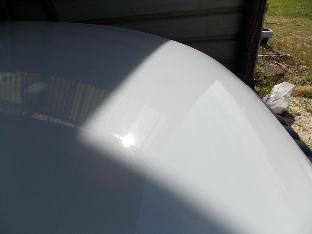

    Les 50/50 sont quasiment impossible donc j’ai fait un montage fait/pas fait, on voit que c’est mieux quand même.
    Si on regarde moins en détail ça paraît pas trop mal sous cet angle…

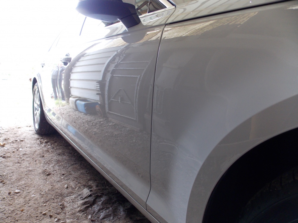

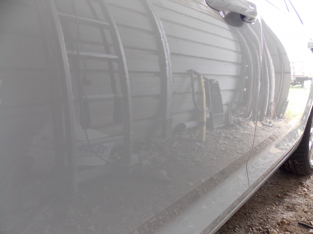

    Mais sous cet angle on voit bien qu’il reste encore pas mal de défauts

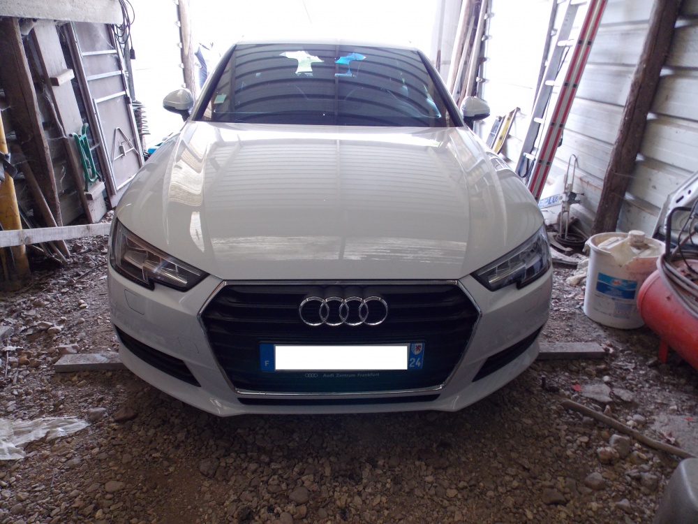

    Une photo d’ensemble pour finir ;

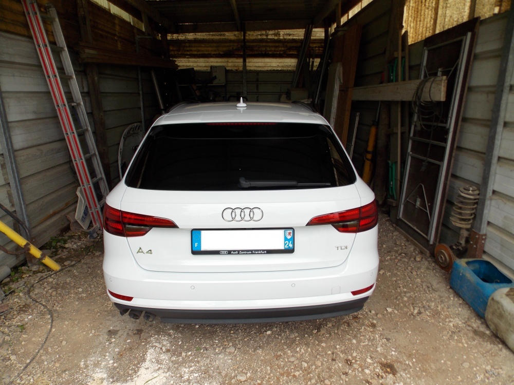

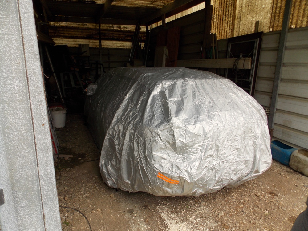

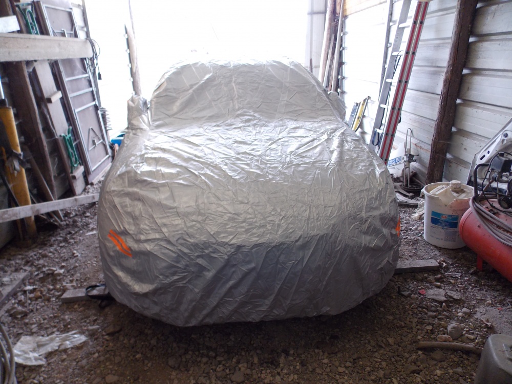

    L’heure du couvre-feu approchant et la pluie étant là je n’ai pu faire que quelques photos en intérieur.

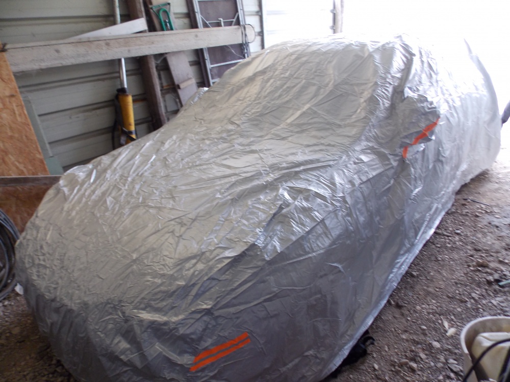

    La voiture sous sa bâche qui est un peu trop grande mais facile à installer.

    Je fais donc appel à votre aide. Où ai-je fauté ? Pourquoi je n’arrive pas à corriger mieux que ça ?
    Déjà je suis conscient je n’avais pas prévu assez de temps pour tout faire dans de bonnes conditions. Portant Sur le capot j’ai vraiment pris mon temps et je n’ai dû corriger au mieux que 40% des micro-rayures malgré l’utilisation du heavy cut. Je ne pense pas que le matériel soit en cause, donc il y a vraiment un problème de technique. Quand je vois ce que certains arrivent à corriger avec du polish de finition je me dis que je passe vraiment à côté de quelque chose... Mais quoi ?? Aurais-je dû tenter de faire plus de passes très lentes jusqu’à ce que le polish soit cassé ? Je n’ai pas osé car c’est la première fois que je travaille avec un vrai polish et j’avais peur de créer des défauts. Mais bizarrement j’ai l’impression que je corrigeais mieux avec mon ultimate compound et swirlx, mais bon c’était sur du peugeot et renault ça doit surement jouer.
    N’hésitez vraiment pas j’accepte bien les critiques.
