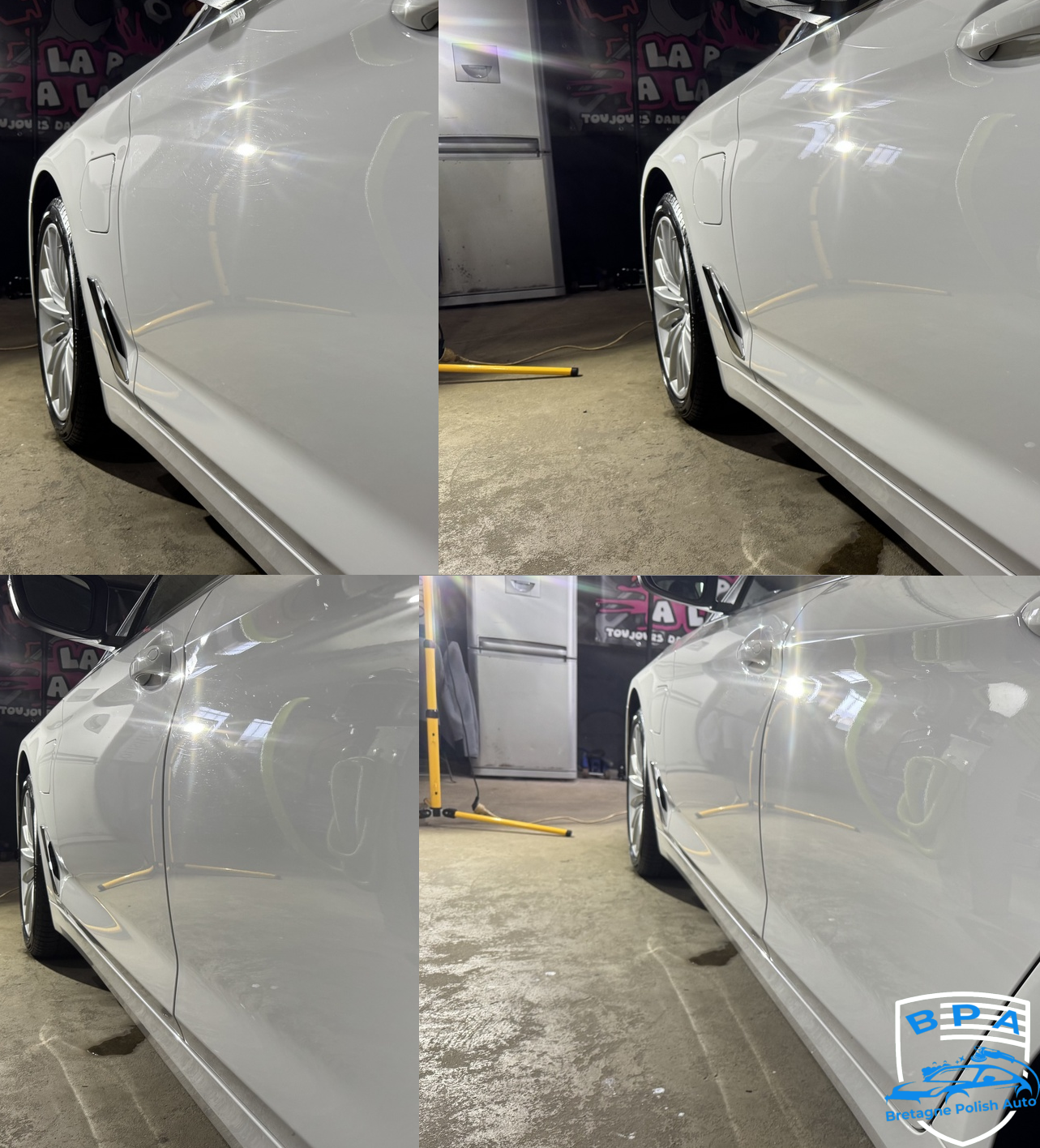

    Le fameux 3D 510
    Pour avoir testé sur cette auto, le scholl concepts s2 black est derrière, même très loin

    En temps normal quand c'est moins marqué, mon orbitale suffit amplement.
    Pour celle-ci, j'ai essayé de faire comme à mon habitude et ça ne passais pas.
    J'ai donc sorti ma rotative et le wool pad A7.
