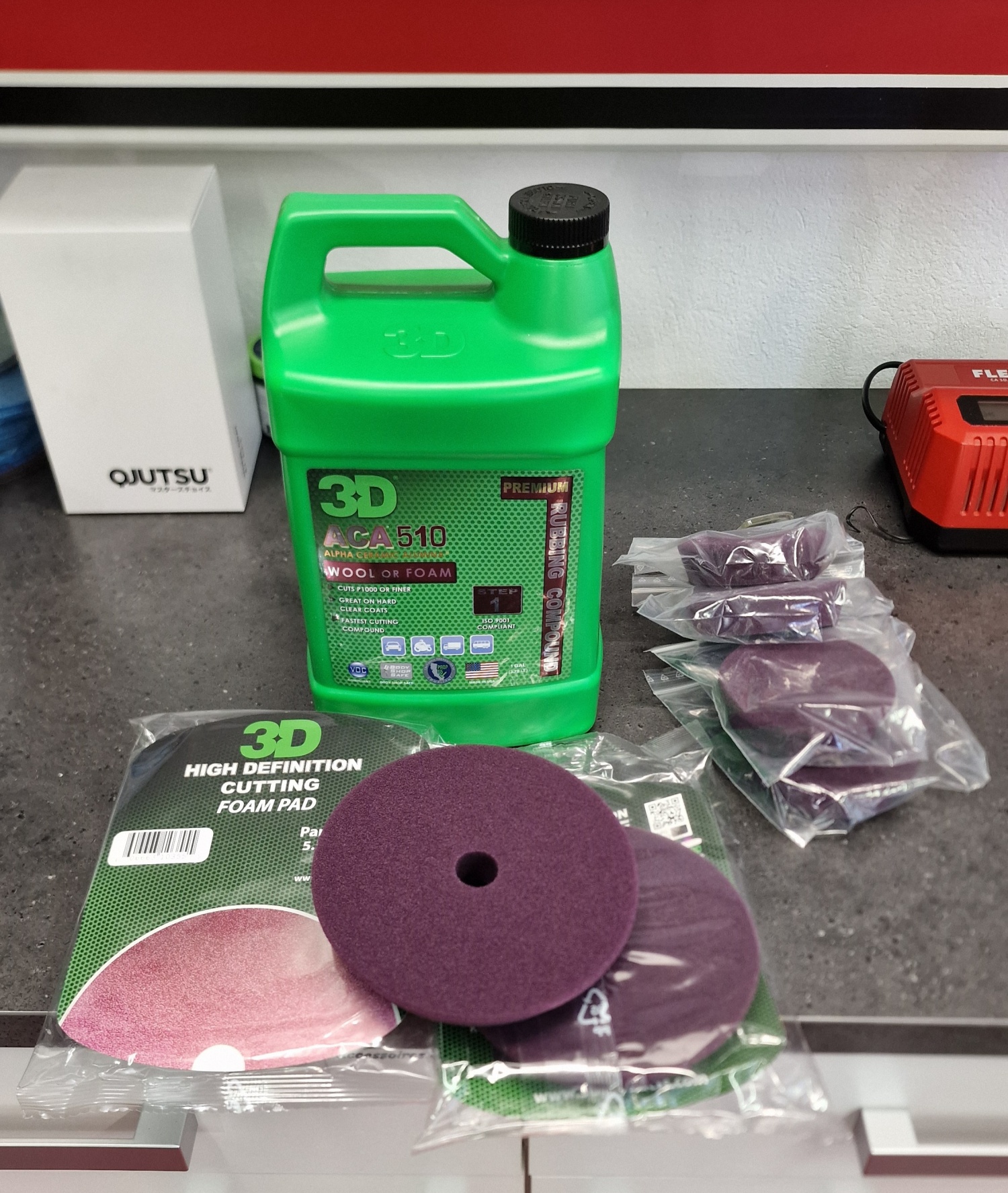

    Bon, ben je n'ai pas su rester assez fort jusqu'à la fin de la promo :content:
    C'est les retours de @Sweepta qui m'ont rendu faible et qui ont réussi à me faire craquer :68:
    J'ai donc commandé quelques Polishs et PADs 3D commandés :chante:

    Tu as pris le 500 en plus du 510 pour tester @Submalawi ?
  5. Submalawi
    By:Submalawi-  Jul 15, 2024
    Apr 7, 2016
    7,952
    2,630
    +2,630 / 0
    Oui tout à fait @Jeremiebm
    J'ai pris le 500, 510 et le One Compound & Finish + les PADs 125 et 75 en Hard et Medium

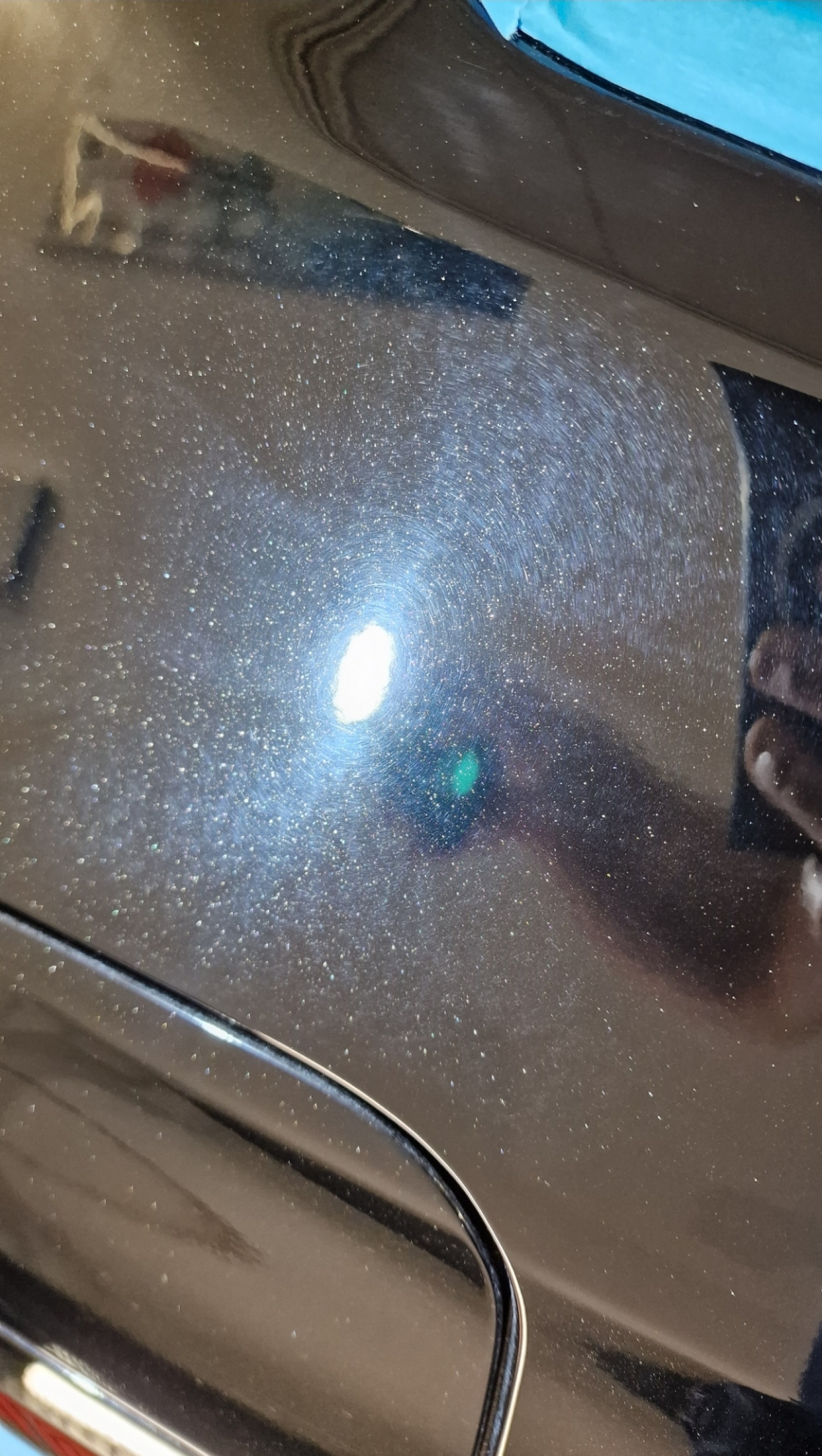

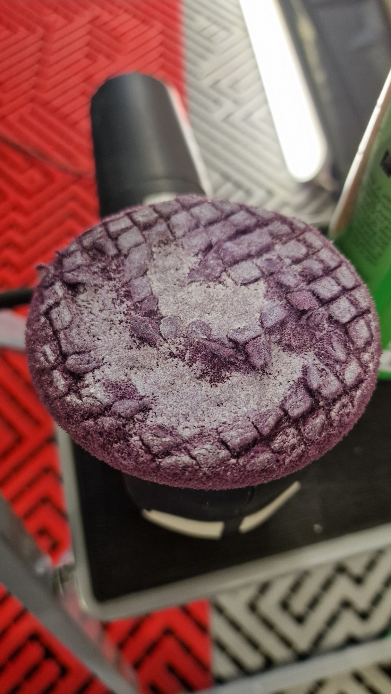

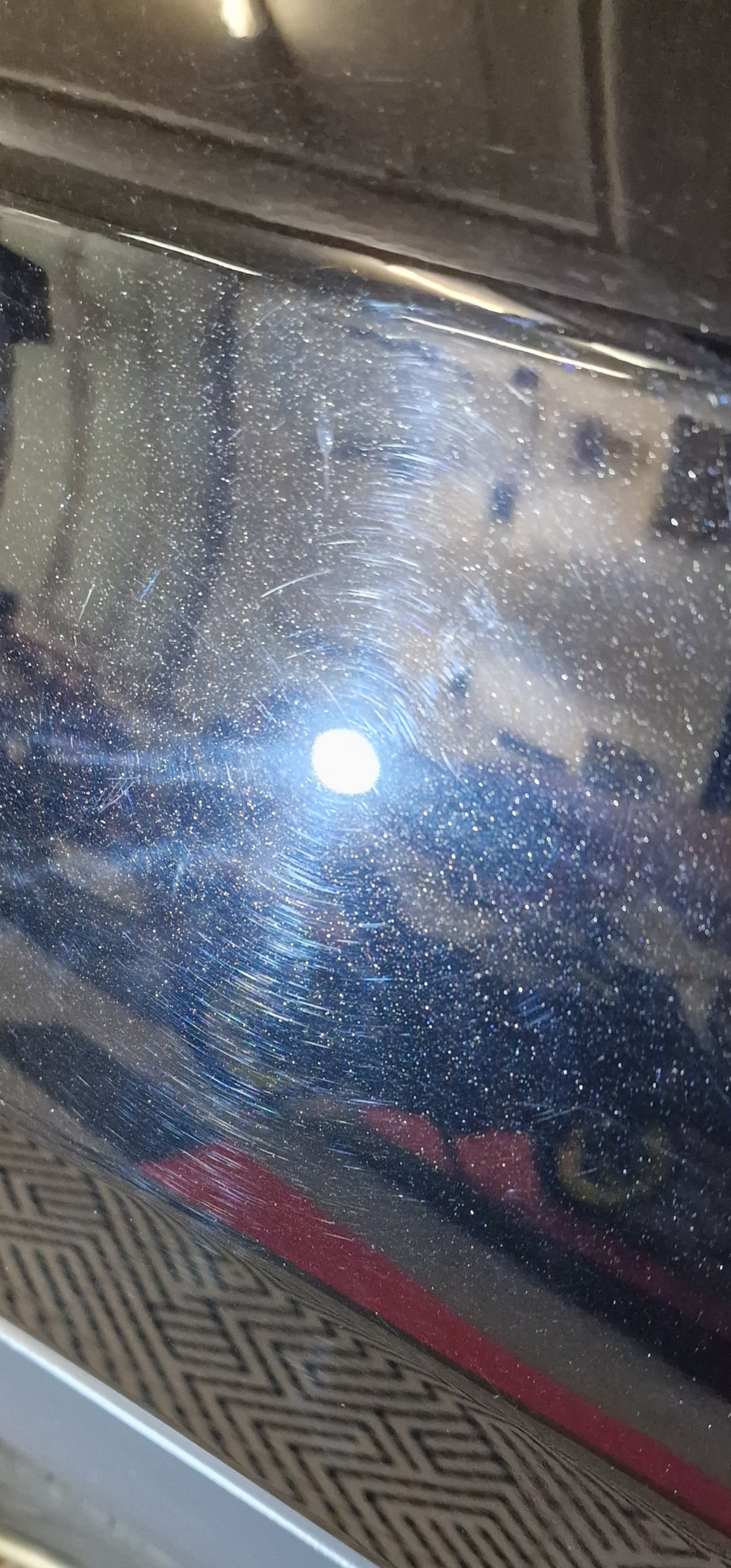

    J'ai un peu abusé avant de changer de pad :lol1:
    Du coup, dans cet etat:
    Le combo laisse une finition pas terrible :xx:

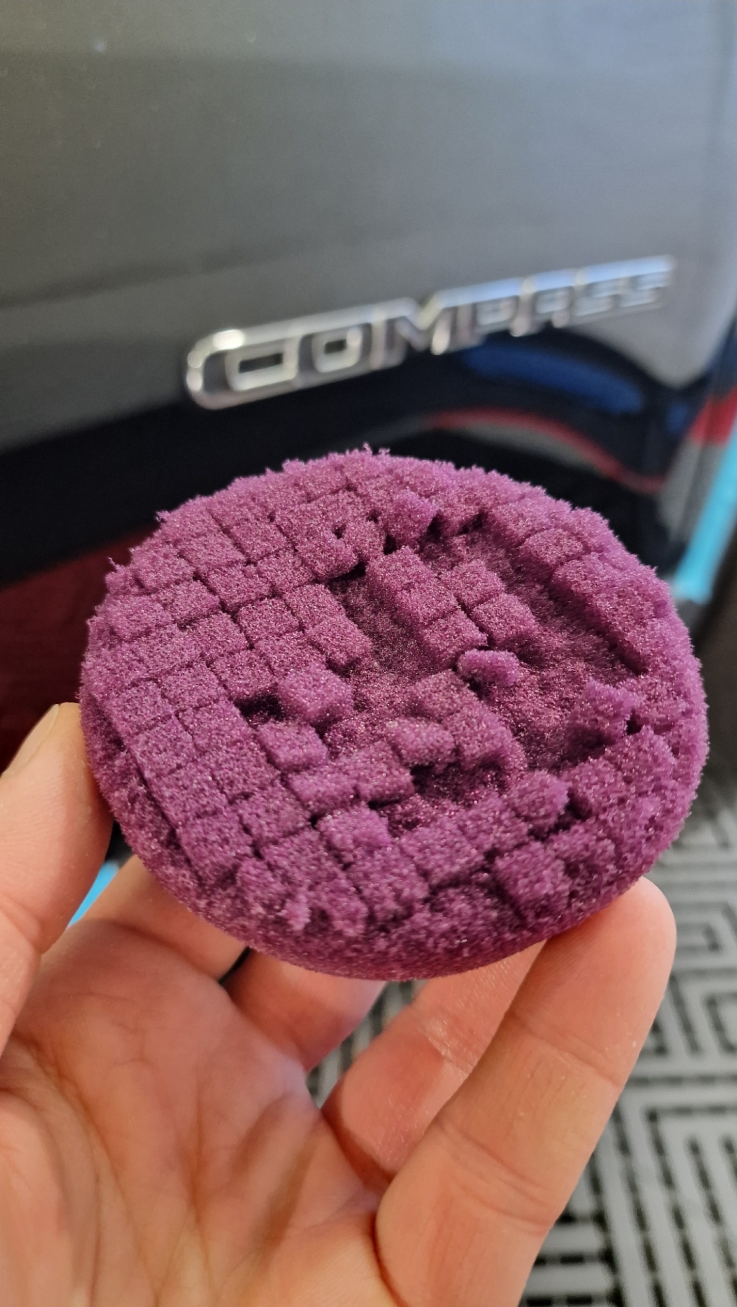

    Et pour la durée de vie du pad, ici après le lavage et le 3/4 de l'auto faite au 75mm:

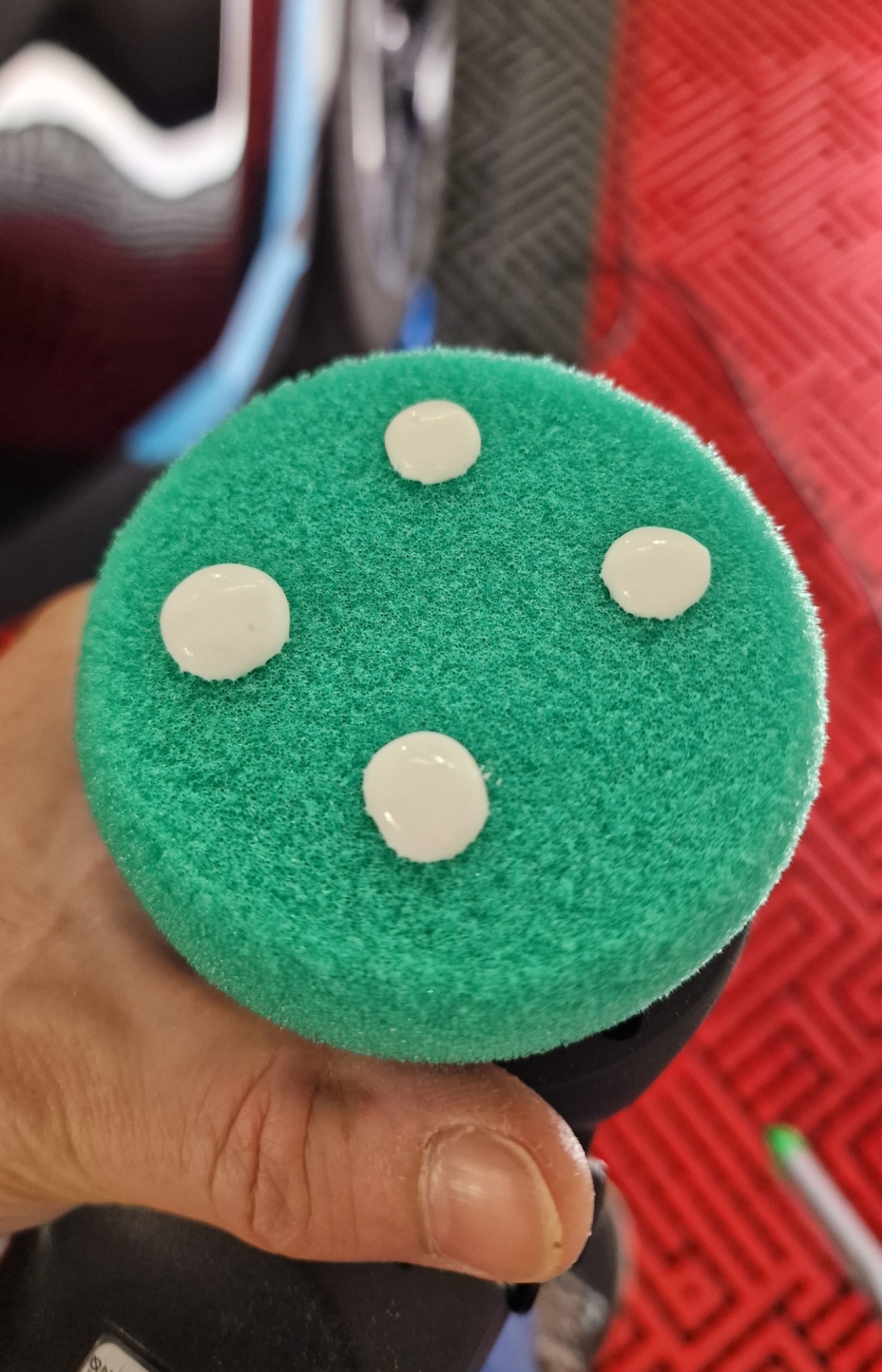

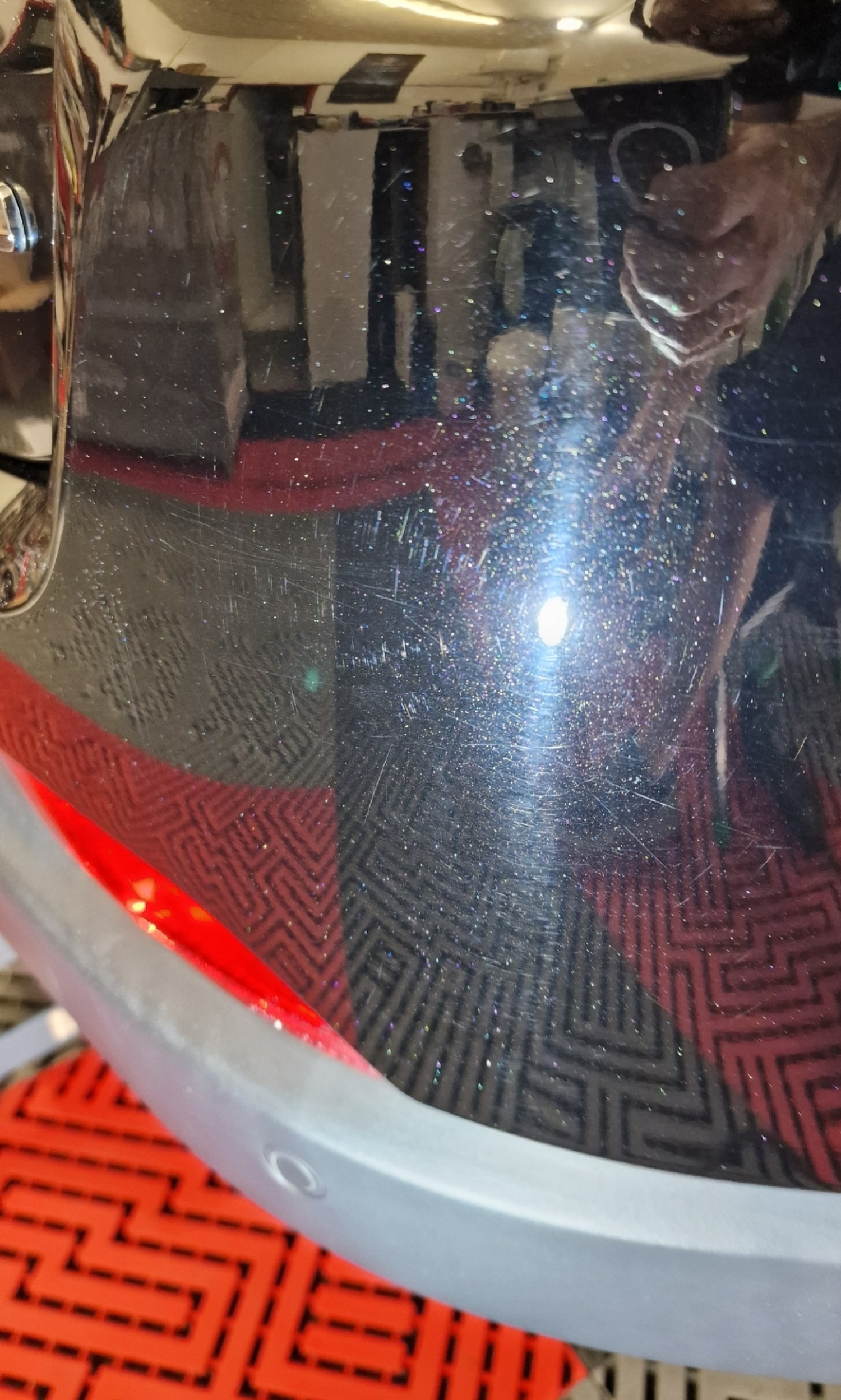

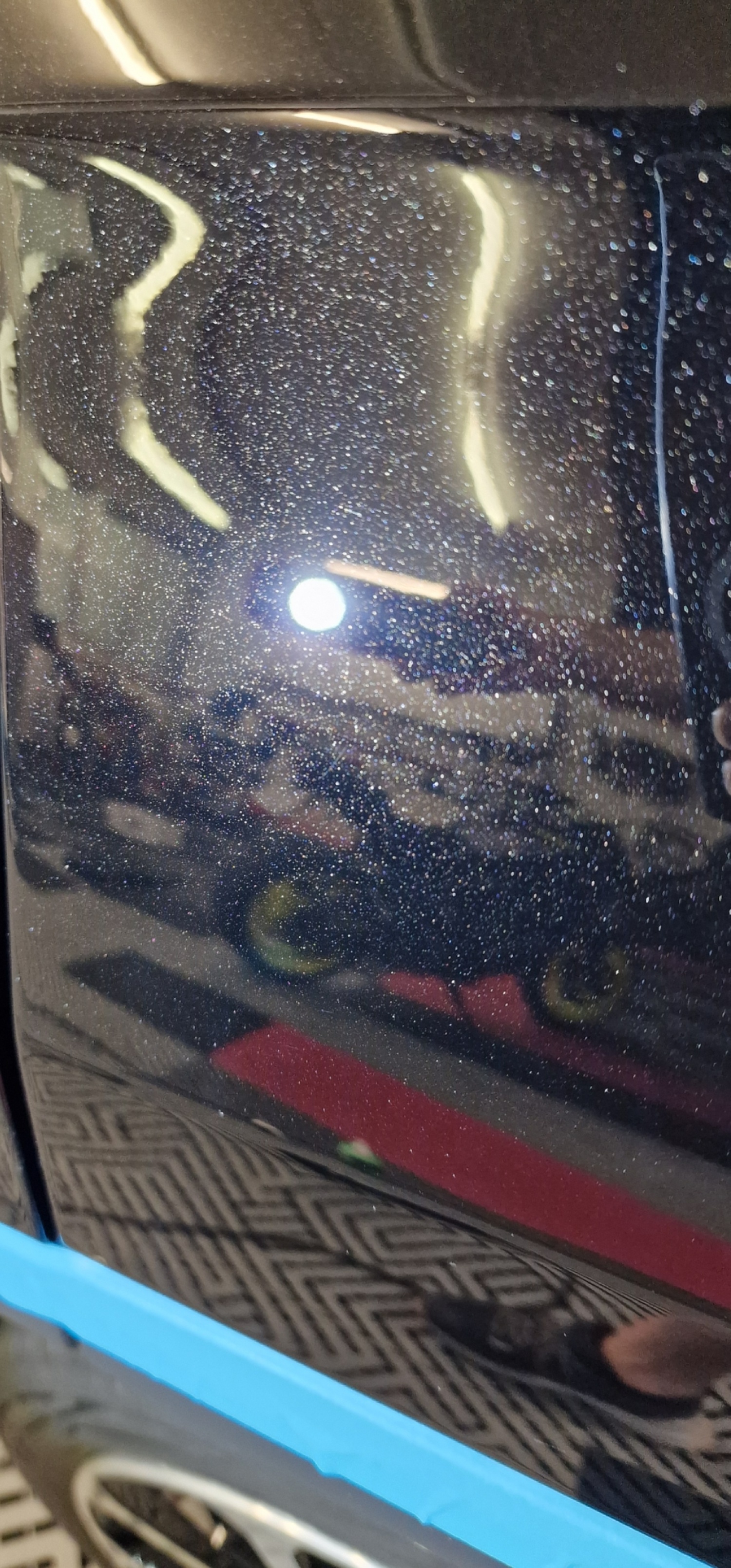

    J'allais répondre à ton message, mais je me suis dis: "Fais le test avant, ce sera mieux que juste de la théorie" :lol1:
    J'ai pris 2 pads similaires, en l'occurrence les verts de Krauss.
    Même bout de pare choc.
    Je commence avec le Cutmax.
    Vous aussi vous avez cet étrange phénomène à la première passe: que l'eau du polish de barre en gouttelettes?!
    Résultat pas trop mal, mais encore quelques microrayures présentes.
    Je fais l'autre partie avec le 3D, il attaque mieux car il me reste quasi aucunes microrayures.
    État de départ:
    En video: sur la gauche (au début de la video) c'est le 3D.
    Sur la droite, c'est le cutmax.

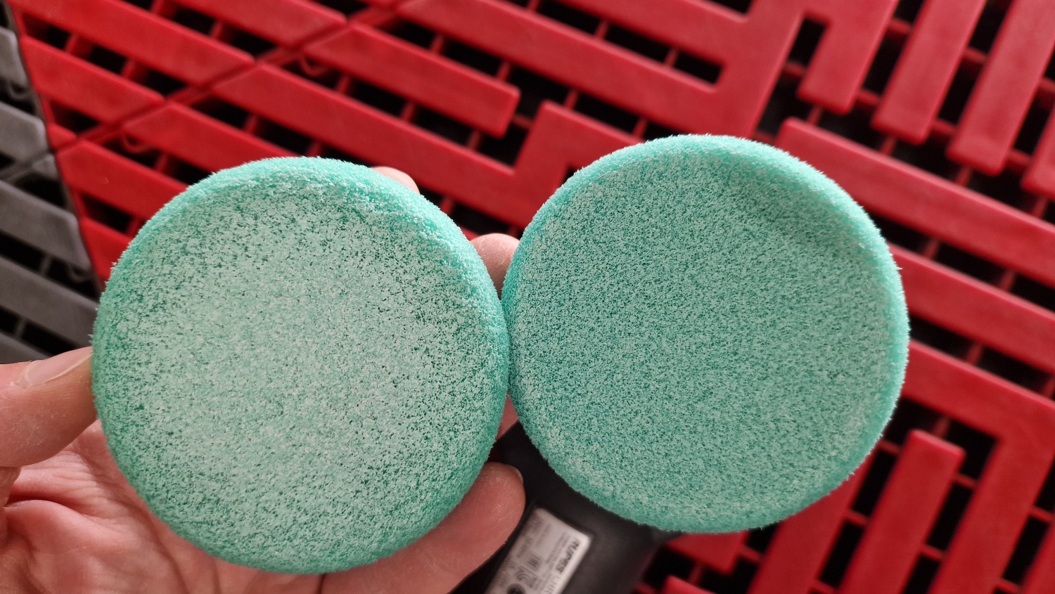

    Ma conclusion:
    Le cutmax va bien, mais le 3D est mieux.
    Le Cutmax sature plus vite le pad (à gauche sur la photo, après les 4 mêmes noisettes sur chaque pad) et plus compliqué à laver du fait de sa base à l'huile.
