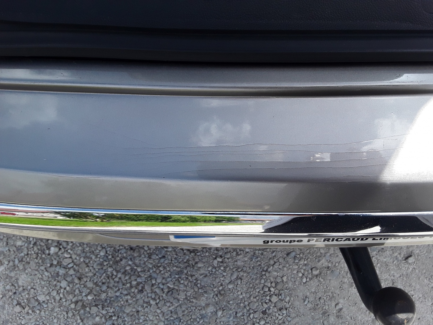

    Coucou,
    Grande question du soir : est-ce que sur le haut du pare-chocs AR d'une Passat CC de 2010, ces craquelures (du vernis ? de l'apprêt ? autre ?) nécessitent une nouvelle peinture chez un carrossier (coût estimé : 300 €) ?
    Ou y a-t-il peut-être moyen de les faire disparaître à moins frais ?
    Merci d'avance pour vos retours,
    Bertrand (apprenti detailer :hum1:)

    Salut,
    on dirait que le pare-choc à été enfoncé pour créer ces défauts puis revenu en position d'origine.
    tu as un aspect rugueux quand tu passes ta main dessus ou ça reste lisse?

    Je rejoins l'avis de @yosh , on dirait que le PC a été écrasé (appuyé contre un mur par exemple), ce qui a fait craquer le plastique et donc la peinture.
    A mon avis, avec nos techniques de detailing, tu ne vas pas pouvoir rattraper ça...

    Je confirme pour avoir eut le problème c'est typique d'un pare choc qui a reçu un choc, et pour avoir fait repeindre ce type de défaut, il revient. A mon avis a part changer de pare choc et le repeindre, ça re-craquera

    Alors c'est un véhicule que j'envisage d'acquérir et qui se trouve à 600 km, donc je ne sais pas formellement si c'est rugueux au toucher (bien qu'à mon avis, c'est le cas). Il s'agit du seul défaut notable de la voiture.
    Mince @basilic, j'étais en train d'écrire ceci pendant que tu répondais : "Après, sommes-nous OK sur le fait que ça ne devrait nécessiter que ponçage/éventuellement mastic/apprêt/peinture/vernis et non pas le changement du pare-chocs ?"
    Bon là si y'a le pare-chocs à remplacer pour corriger ce défaut, ça se transforme en "assez grosse dépense", comme ça je dirais 600 €.
    Je vais peut-être passer mon tour du coup.

    un passage en peinture va suffire, pas besoin de remplacer sauf s'il y a une déformation qui n'est pas visible en photo

    Oui, comme dit au dessus, le PC n'a pas l'air deformé donc pas besoin de le remplacer.
    Lorsque les PC en plastique prennent un choc, ils se deforment et reviennent en place. Mais l'ensemble peinture/vernis lui ne le peux pas et donc il "casse". C'est ce qui est visible sur ta photo, ca risque meme de s'ecailler encore plus par la suite nottament avec un NHP.
    Juste bon a repeindre..
