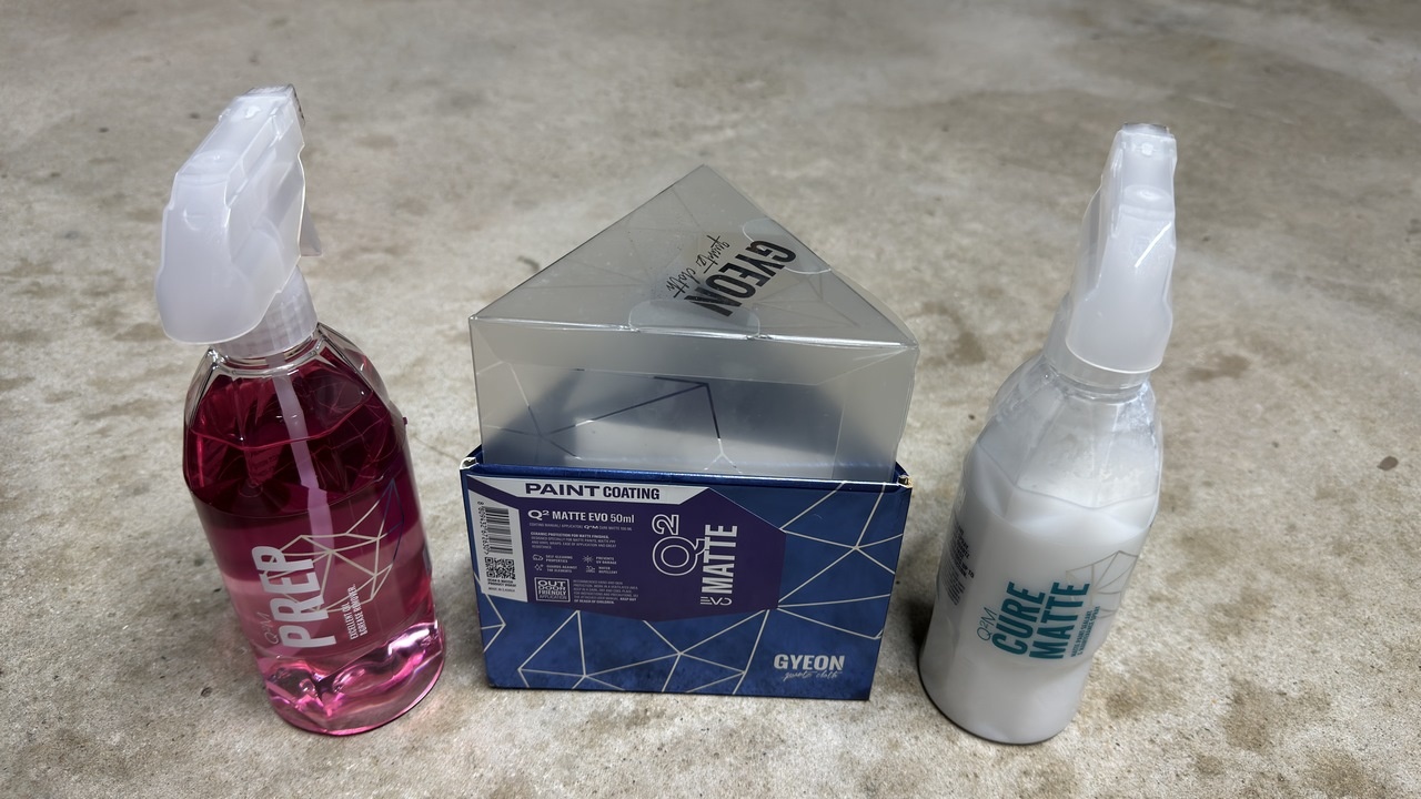

    Les jantes il me semble qu'elles sont anthracites sur la 911, brosse jante A7 taille L où et son équivalent coudé CL45 passant sur 90% des jantes où leur homologue wheel whoolies. En produit A7 P7 si jantes pas protégés, sinon et les protèges ensuite là CG diablo mais son prix à pris quasi 100% dernièrement. Sinon faut regarder chez carécla il me semble, où nettoyant jante doux A7.
    J'y pense en insect remover je regarderai plus, Nanolex, IW strip où même le citrus pouvant te servir ensuite en prélavage safe sur ton cosmic et si tu veux te pencher sur ton Vespa avec sa teinte mat faudra t'orienter sur autre chose en protection.

  17. Jeremiebm
    By:Jeremiebm1 Juin 2025
    De rien :super: Les A7 sont les plus safes tout en étant efficaces, même sur les noires plus fragiles car défauts plus visibles, parfaites pour préserver tes BBS et passeront parfaitement sur les dessins plus serrés de la Mini où taycan qu'on distingue au fond.
    Là tu es sur le top en protection Mat, pour illustrer son conseil https://www.forum.esthauto.com/threads/yamaha-yzf-r125-2021.25428/
