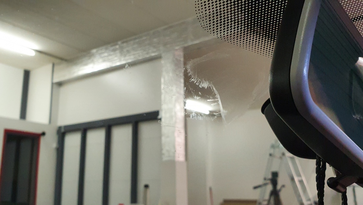

    By:Sweepta11 Février 2021
    Salut
    Je savais pas trop où poster ça, alors je mets ici...
    En Suisse il y a les vignettes autoroutières, à remplacer chaque année.
    Après avoir décollé la vignette, il reste la colle sur le pare-brise.
    Du coup je sors le Tar and Glue Remover, mais ça étale la colle plus que l'enlever:
    Je cherchais le meilleur moyen de retirer cette colle "liquide et grasse".

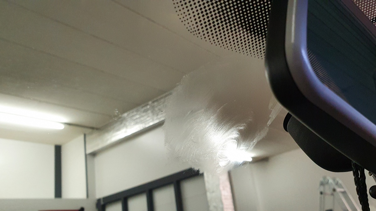

    Je fais un test avec IPA 25%, ça marche:

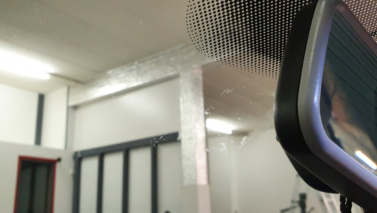

    Puis avec du simple produit vitre Ajax, ça marche aussi.

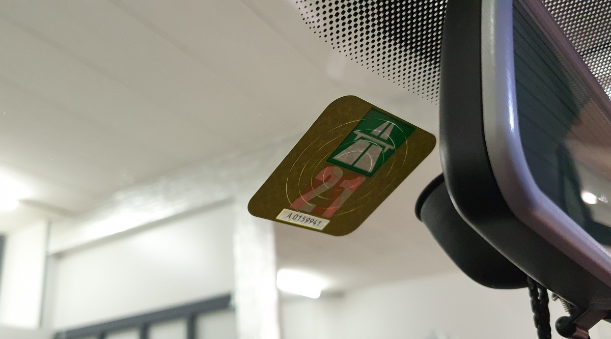

    Une fois tout bien nettoyé, on colle la vignette 2021 :frime:
