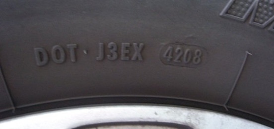

    Ils ont été fabriqué quand ?
    Il y a la date dessus. Format 3818 =38eme semaine de 2018
  3. Submalawi
    By:Submalawi15 Janvier 2019
    7 945
    Tout à fait, c'est ce que l'on appel le marquage DOT lieu et date de fabrication du pneu, ça donne ça :
    Comme nous en avons déjà discuter, l'age d'un pneu est important pour une bonne tenue de route en toute situation.

    Les Cross Climate + C'est du 4118 made in germany.
  5. Mys
    By:Mysticz15 Janvier 2019
    Guest
    Les cross climates sont fait à Karlsruhe donc normal, 41ème semaine de l'année donc Octobre 2018, ils sont donc neuf, pas d'inquietude et si ça peut te rassurer, je n'ai jamais vu les bandes de couleur sur les Cross Climate, pourtant j'en ai monté sur mes 3 dernières voitures.
