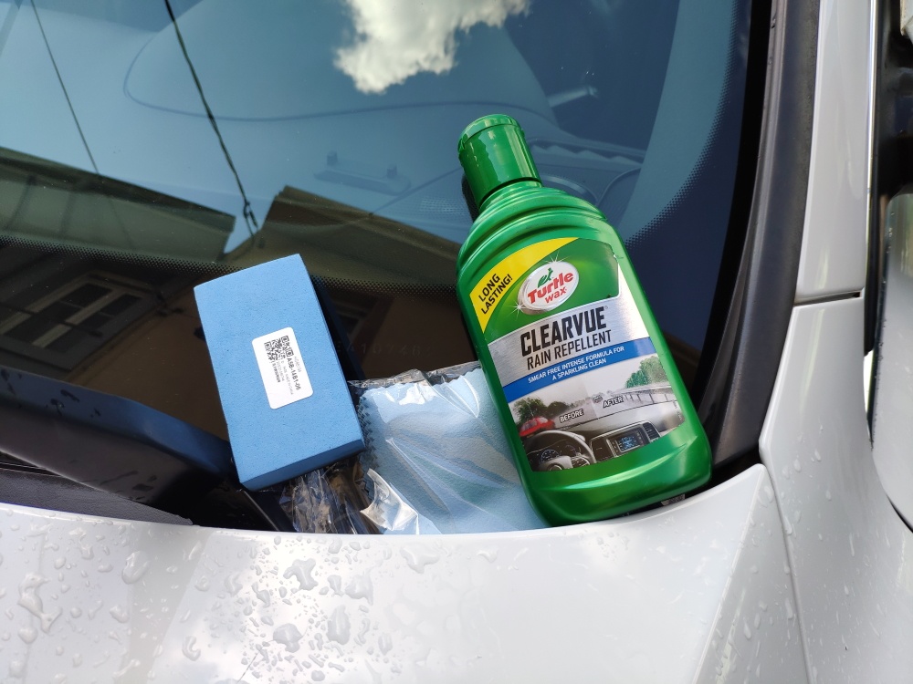

    APPLICATION TURTLE WAX CLEARVUE RAIN REPELLENT
    1) Préparation de la surface
    a) Lavage hard au gant (turbowash, M7).
    b) Passage clay avec claylub last touch en 1:1
    c) Relavage
    d) Polissage, AF vision et pad bleu MFAE.
    e) Buffing maxicocoon
    f) Vérification avec l'eau, il ne doit y avoir aucune goutte, couche d’eau homogène.
    g) Séchage
    h) Nettoyage résidu polish avec un cleaner (Optimus pur).
    2) Application de la protection
    a) Application de quelques gouttes de produit sur la suédine installée sur le tampon applicateur.
    b) Passes verticales et horizontales sur la moitié du pare-brise.
    c) On remet du produit pour faire l’autre moitié en passes croisées également.
    d) Seconde couche 10mn après. On renouvelle les étapes de a) à c)
    e) Buffing toujours environ 10mn après la seconde couche.
    f) Pulvérisation d'eau déminéralisée, essuyage au sopalin.
    g) Puis dernier passage à sec du sopalin pour retirer les dernières quelques traces dans les recoins.
    Comme dit précédemment les 1f) et 1g) ne sont pas nécessaires.
    J'ai utilisé cette procédure pour la première fois vendredi et du coup j'ai tout de même vérifier pour voir si j'avais fait les choses correctement.
    Et c'était le cas, le film d'eau sur le pare-brise était uniforme.
    Je vais le faire sur la 108 de ma femme et je ferai une vidéo de la réaction de l'eau avant, après clay et polish et une fois le traitement terminée.
    Pour le moment je n'ai que la fin et c'est plutôt probant.
    Maintenant que la procédure semble bonne, la tenue devrait être plus longue que cette hiver ou j'avais appliqué le produit directement sur le pare-brise après un nettoyage au reflex. ;)
