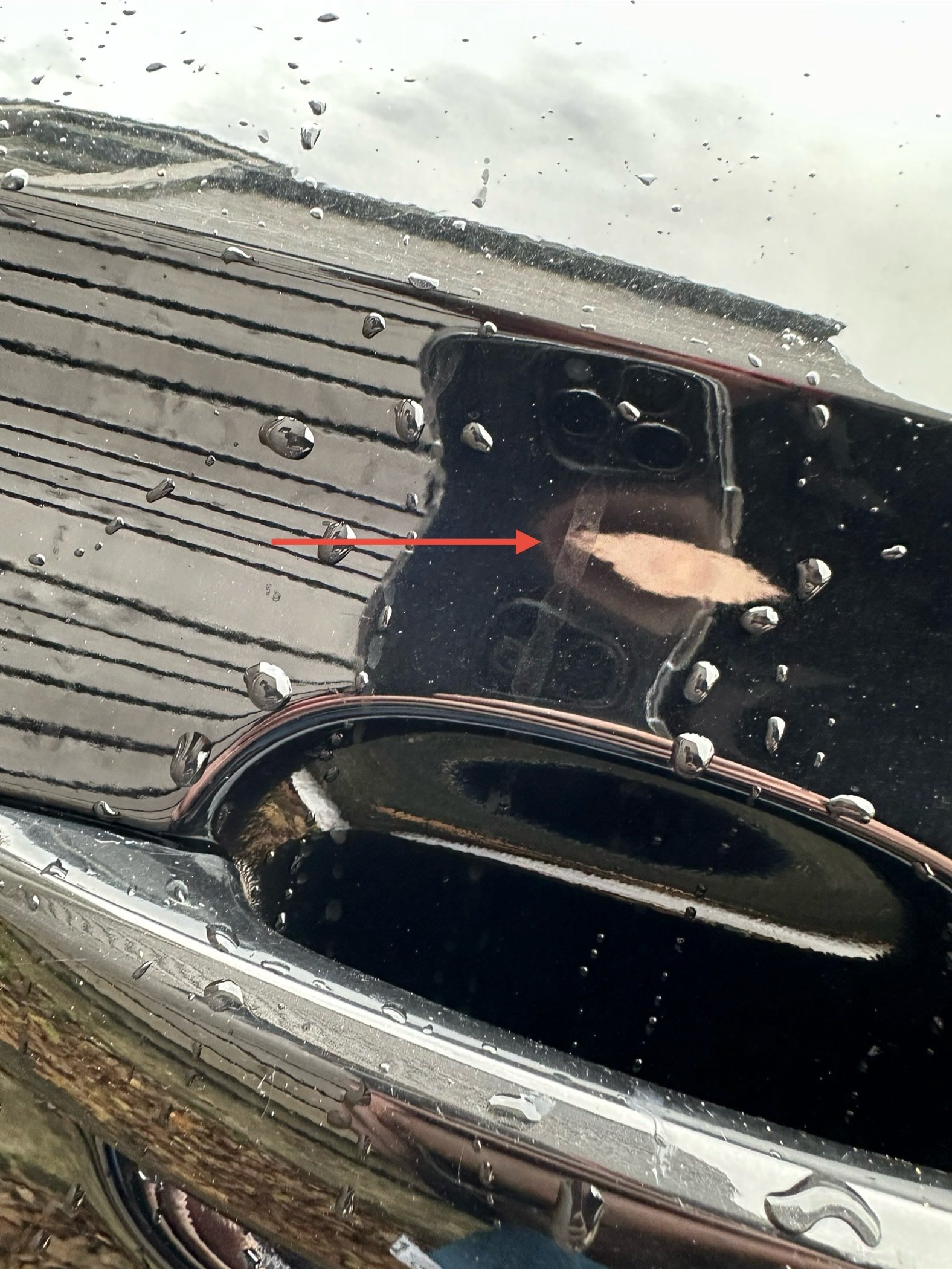

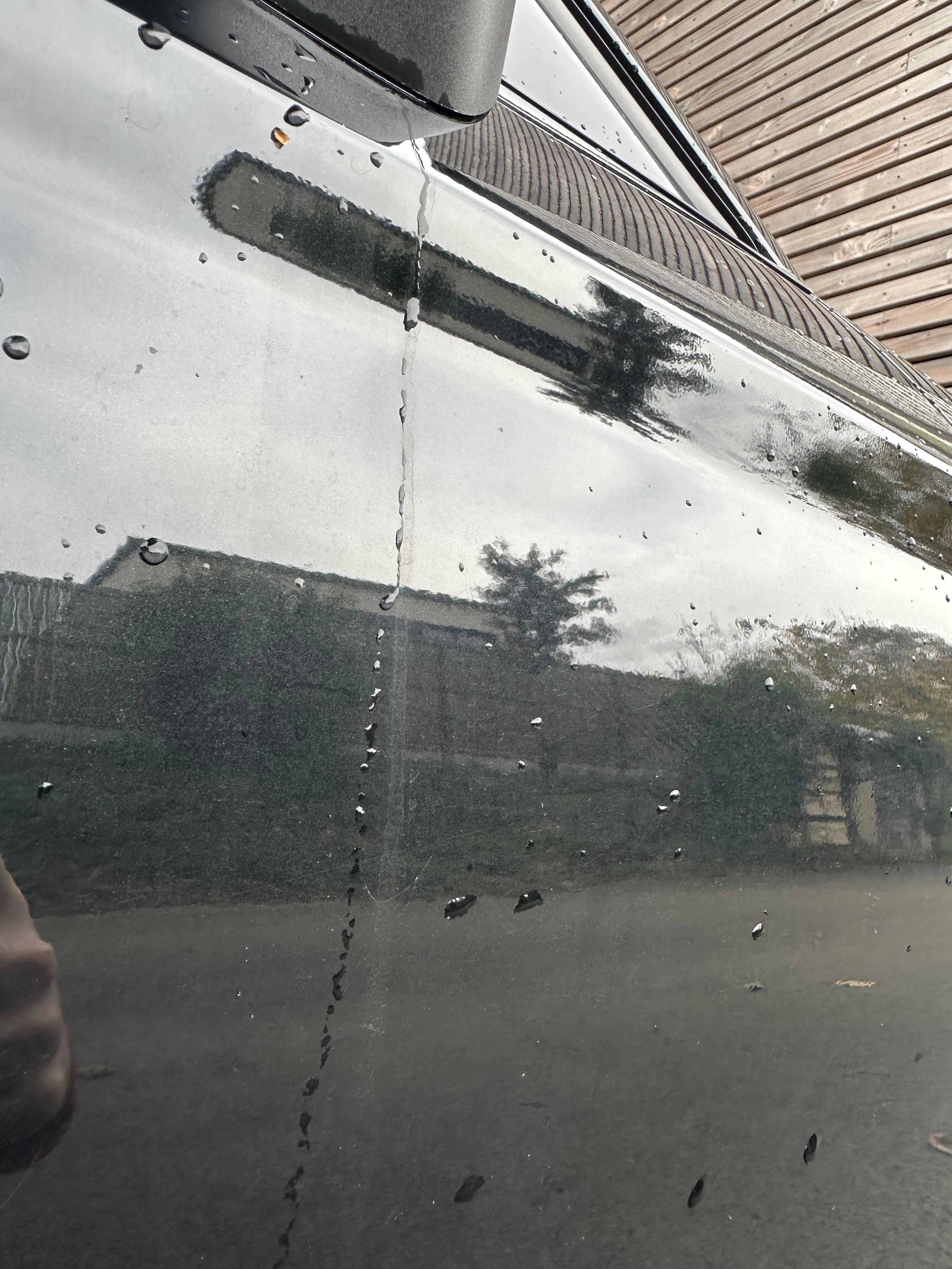

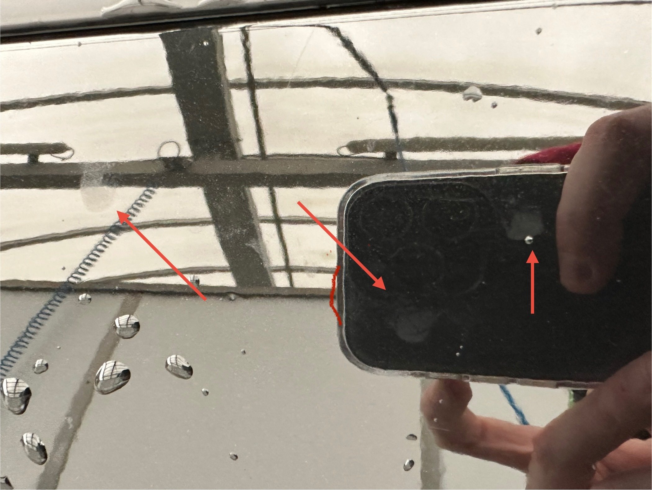

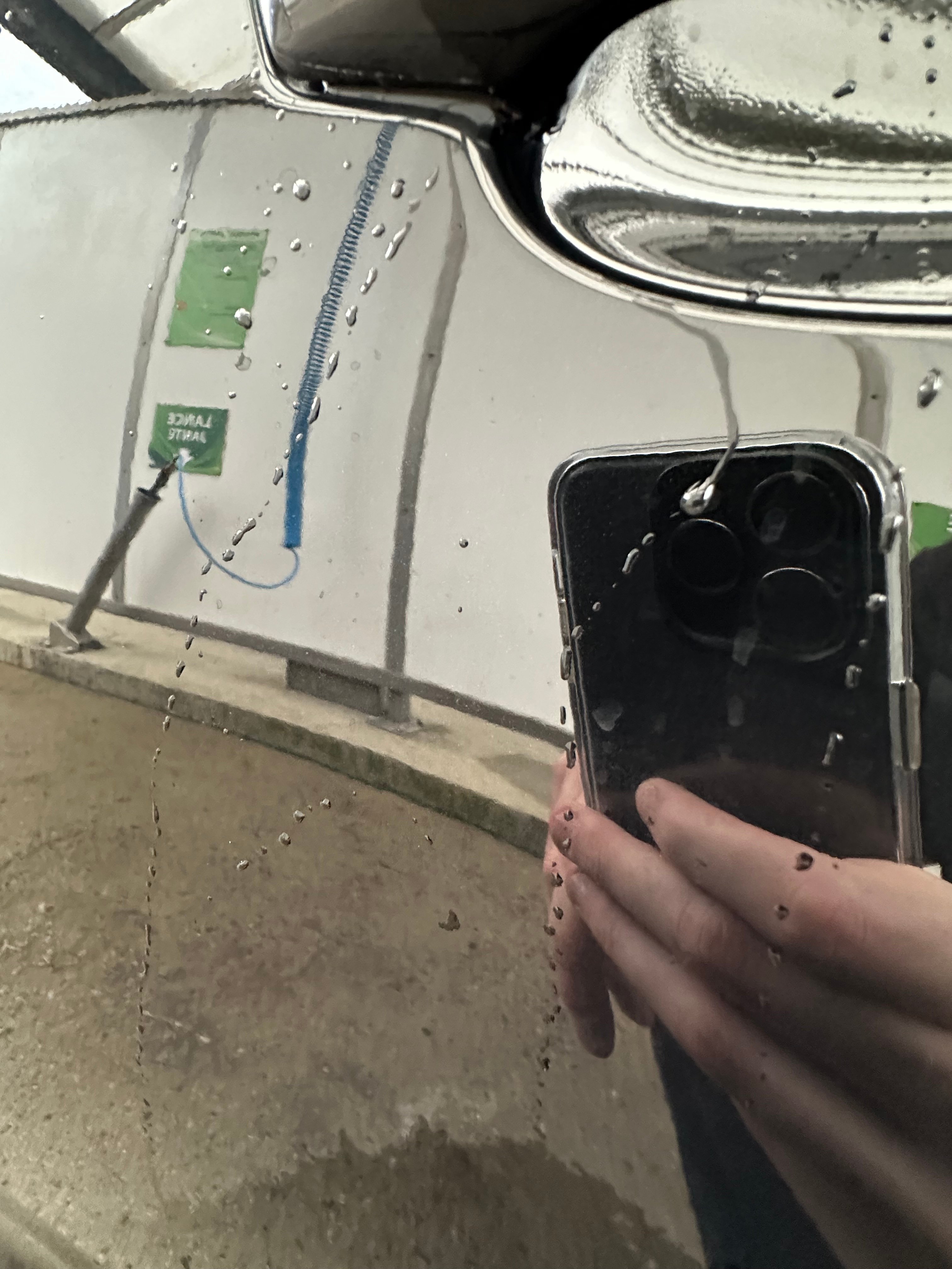

    J’ai récemment acheté une nouvelle voiture et depuis quelques temps je vois des coulures et taches blanches sur la peinture.
    D'après les photos de quoi s’agit-il et comment les enlever sans risquer d’endommager la peinture ?
    Je suis très novice et je ne veut pas risquer d’empirer les choses.
    Après une multitude de lavage et en frottant que ce soit avec mon doigt, avec des microfibre ou même au vinaigre blanc ça ne part pas.
    L’enfer de la peinture noire.
    Je vous remercie d’avance.

    Si elles sont toutes comme celle sous le rétro ce sont des traces du aux minéraux.
    D'abord essayer avec un shampoing acide , si pas suffisant polissage.

    Celle sous le rétro semble partir plus au moins juste en frottant avec une microfibre mouillé à l’eau déminéralisée (même si toujours légèrement visible), par contre les autres « taches » impossible

    Ça peut être plein de chose , marques de fientes d'oiseaux, traces de sève, calcaire.
