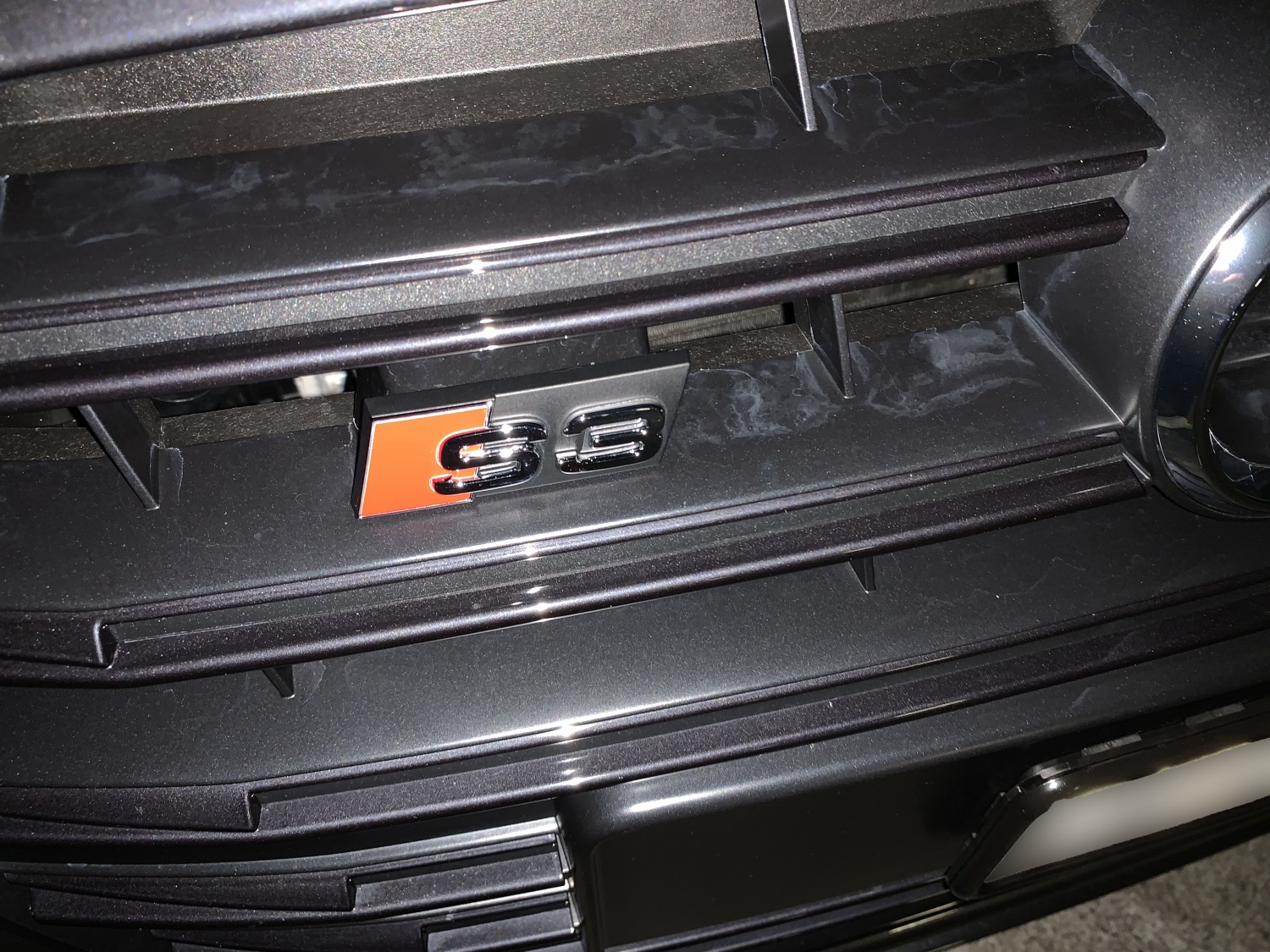

    Ce matin, j'ai même essayé de frotter à la clay et au légèrement au white spirit (!) sur une vitre et ça ne part toujours pas, comme si le calcaire avait fusionné avec le verre... J'ai également d'importantes traces sur la calandre avant et le capot. :-(

    Pour ce qui est de la calandre, l'IPA (CarPro Eraser) n'a aucun effet. Par contre le ENERGO a estompé ces traces blanches, même si elle ne sont pas totalement parties. Je répéterai donc l'opération plusieurs fois si nécessaire.
