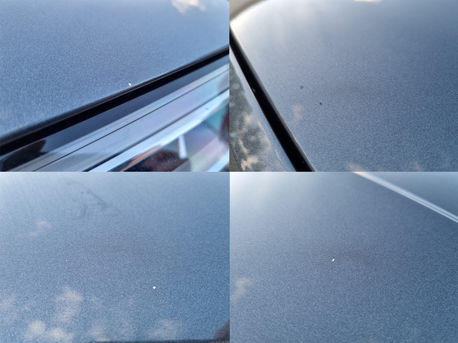

    On peut trouver des stylos retouche en 1 seule base pour une peinture d'origine en base+vernis ?
    Dans mes impacts j'ai différents niveaux d'attaque, parfois juste le vernis qui a sauté et parfois la peinture aussi. Est-ce qu'un stylo retouche en 1 base permet de corriger les 2 ? Est-ce que je peux passer direct du vernis par dessus la peinture à nu depuis un moment, ou il vaut mieux poncer légèrement et remettre de la peinture quand même ?
    exemples d'impacts sur le capot :triste1:

    Les impacts avec juste le vernis n’ont pas déjà été retoucher avec un stylo?un ancien propriétaire ?
    moi perso je retoucherais avec une base solvanté (vernis et teinte en même temps en gros )avec un très léger polissage derrière

    Quand le vernis et le stylo sont dans deux pots différents... la plupart du temps je mélange les deux dans un petit récipient et je verse en une fois après, puis poncage et tout le tralala

    J'ai demandé une fiole de peinture de retouche au carrossier d'à côté, il m'a confirmé une peinture à l'eau, donc si on ne mets que la peinture, ça partira au prochain coup de karcher.
    J'ai demandé si la solution de mélanger peinture et vernis était bonne, il a un peu ri...
    Il a fait allusion à la base de chaque produit. L'eau pour la peinture, et le solvant pour le vernis. Donc pas miscible à priori.
    Ca m'embête un peu car j'ai certain impact qui sont tellement petits, que je ne suis pas sûr de les retrouver pour mettre le vernis, et peur de la surepaisseur...
    Du coup je sais pas quoi faire :lol1:
    Mélange malgré tout ?

    Les motip sont pas à l’eau un coup de polissage et c’est nickel , sur la Porsche j’avais fais ça sur le capot et pas de problème.
    oui mélanger les deux quand la base est la même ça peut marché mais comme dis moi avec le stylo de seat le vernis était beaucoup plus dur et à poncer c’est compliquer sans descendre y’a côté de vernis d’origine autour de l’impact.
    il me semble que les carrossier n’ont que de la peinture à l’eau, c’est là où c’est débile aussi(pour l’écologie je pense ) peinture à l’eau , par contre leur vernis sont toujours avec des solvants cherchez l’erreur.
    je pense que motip c’est une bonne solution, et pour les 2-3 que j’ai pris les teintes était sympas
