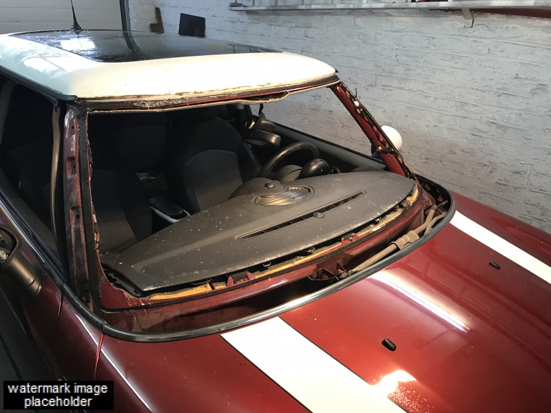

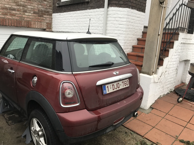

    J'ai acheté pour une bouché de pain une Mini Cooper d r56 pur ma compagne. Une mini qui appartenait à une connaissance qui a pris un petit poteau sur l'autoroute. Le poteau après le choque c'est déchaussé et à eclaté dans le toit et pare-brise... Voici donc les photos de l'arrivé chez moi.

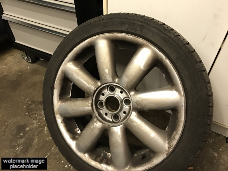

    Dans le lot, il m'a refilé un set de jantes avec pneus été (une Jantes hiver à plié sous le choc).
    Les jantes sont comme la voiture, intérieur et extérieur aussi degueulasse...

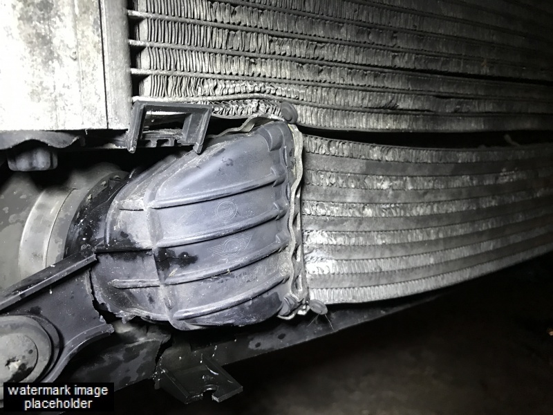

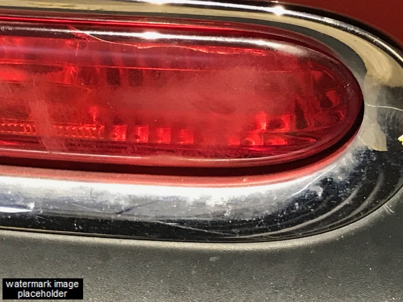

    Donc dans la liste des pièces à changer:
    -intercooler turbo
    -Phares droit (extérieurement il a rien mais intérieurement toute la structure à cassé).
    -biellette de direction gauche et droit
    -pare-brise
    Et évidement mon carrossier le prepare un nouveau par choque.

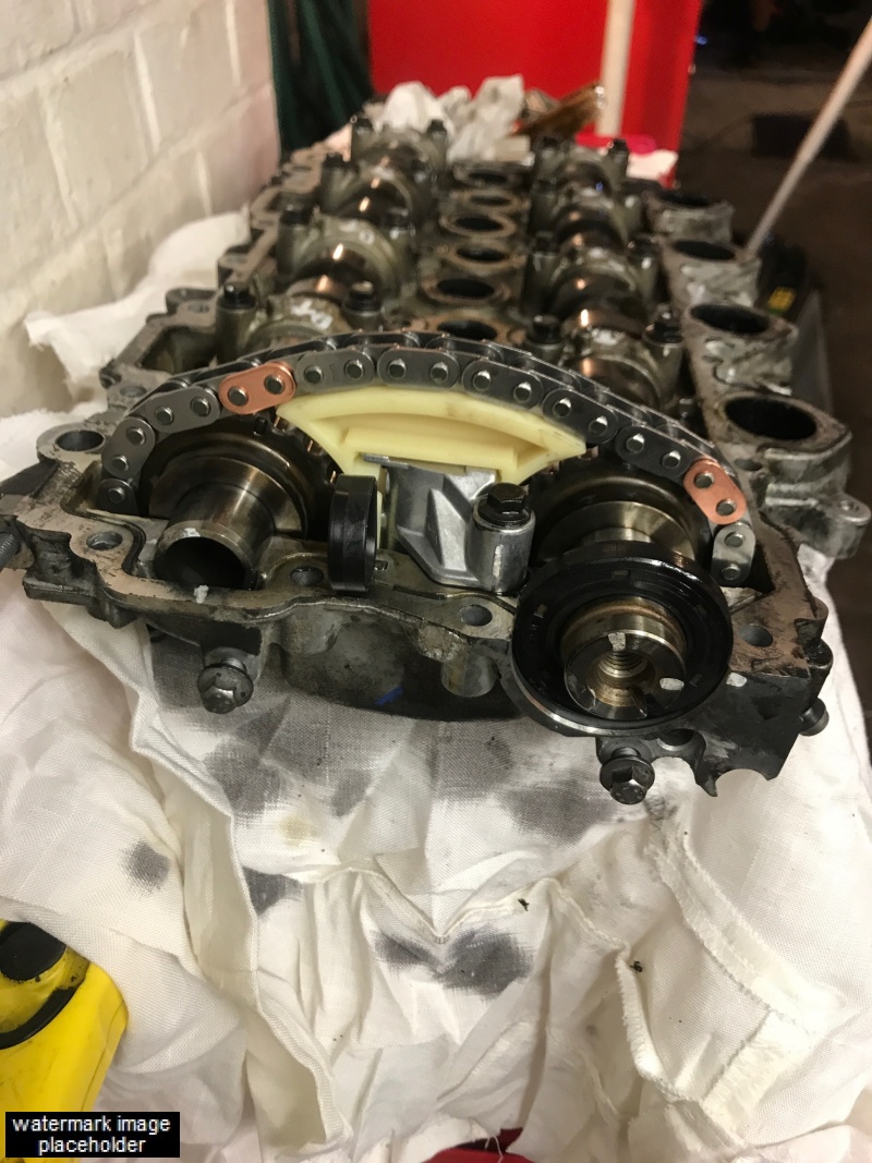

    J'en profite pour lui changer l'embrayage, volant moteur, kit courroie d'accessoire, poulie damper, kit distribution avec pompe à eau, la chaîne de distribution (maladie des moteurs PSA), tous les filtres, tous les liquides, nouvelle crépine (autre maladie 1.6hdi), nettoyage collecteur admission et mise à jour de tout l'électronique chez bmw. Pour être tranquille.
    Je fais donc chauffer la servante à outils et c'est parti.

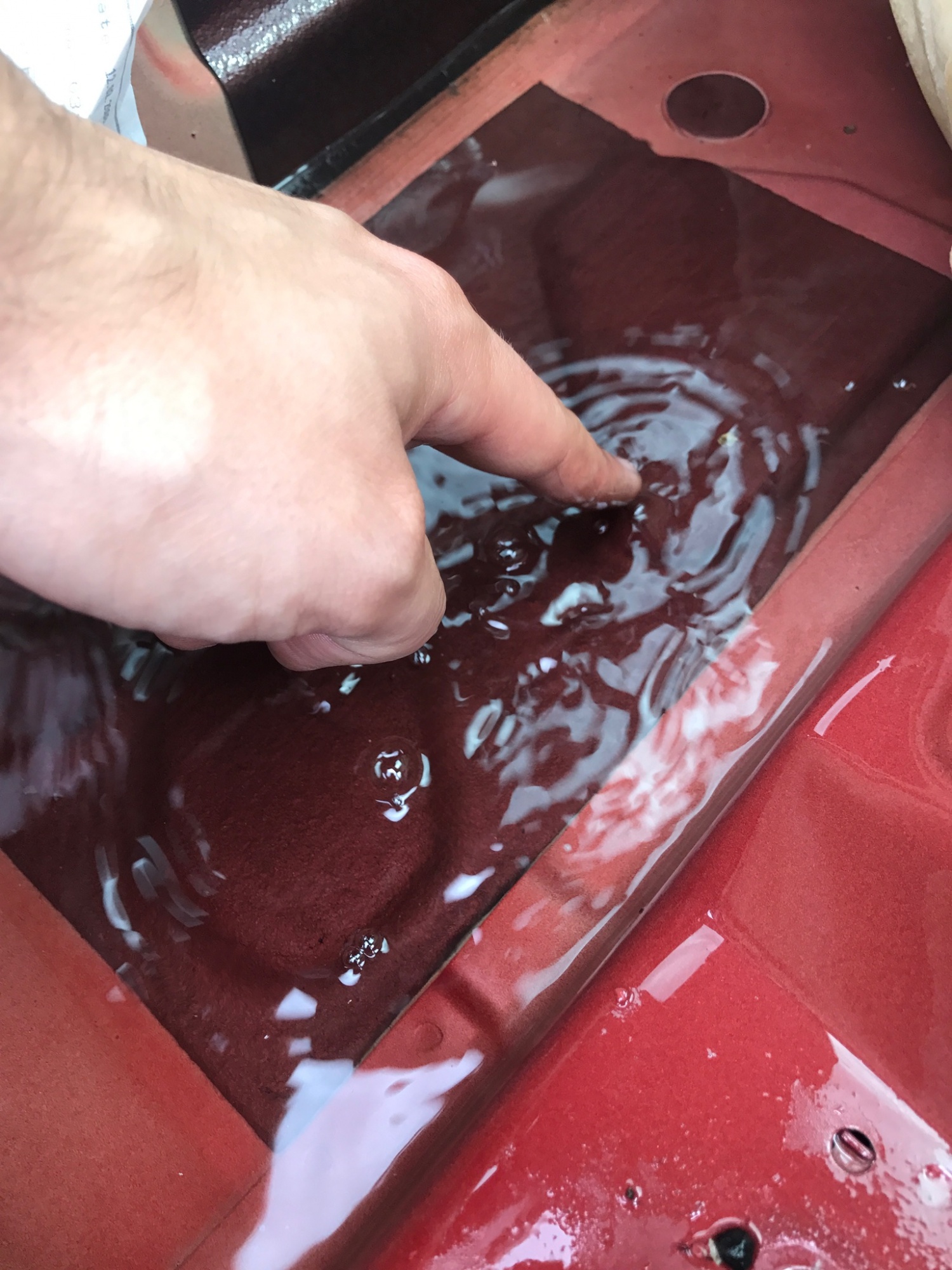

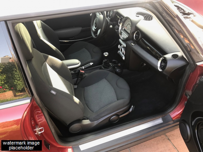

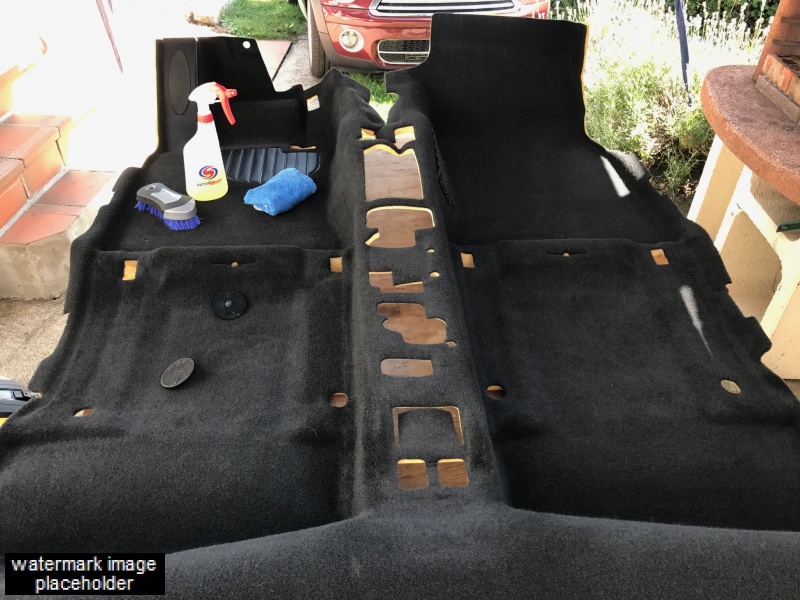

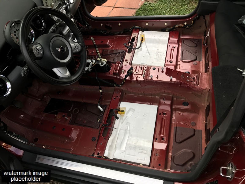

    Donc voilà pour la mécanique. Je passe donc ensuite au nettoyage! J'ai du enlever la moquette, le carrossier maladroit de ma connaissance avait mal régler les fenêtres lors d'une réparation sur une porte. j'ai donc eu la voiture inondée... Je démonte donc l'habitacle qui sera plus simple à nettoyer.
    J'ai utilisé comme produit pour l'intérieur:
    -G101
    -karcher se4001
    -brosses et pinceaux
    -un produit meg pour les plastiques et qui donne un aspect pas trop brillant ( j'elimine mes anciens produits)

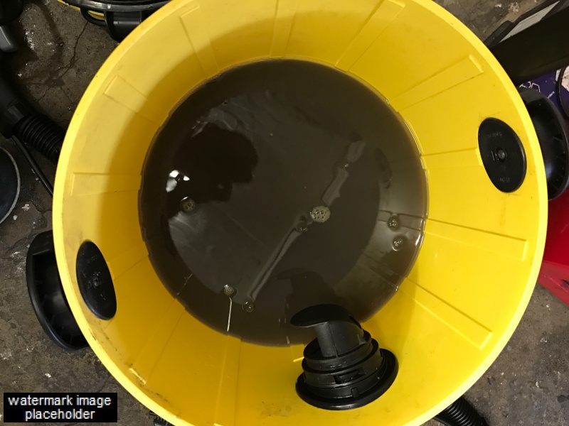

    L'eau qui avait pénétré sous la moquette...
    L'intérieur vide et sec.
    Chose qui m'a permis de nettoyer la moquette qui était bien sale à mon aise sur une table.
    Avant
    Après

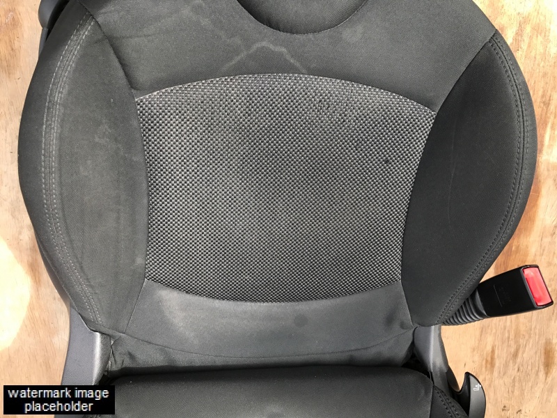

    Je profite pour nettoyer les sièges aussi
    Avant
    50/50 j'utilise comme technique de vaporiser du G101 et de brosser avec une brosse souple. J'utilise ensuite le Se4001 avec de l'eau.
    La tête de l'eau après avoir fait le siege.
    Petit 50/50 du pare-soleil
    Je fais donc tout l'intérieur et je démonte toutes les parties laqués de la voiture pour les polirs.
    Exemple avec les garniture intérieur de porte qui avait ramasé des coups de ceinture.
    Avant
    Après
    Pour un résultat finale de l'intérieur (passage de porte non fait)

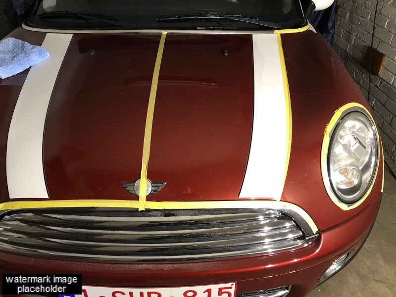

    Je passe donc maintenant à l'extérieur:
    -prélavage alchimy
    -lavage deux seaux alchimy, gant meg, meg wash&wax, décontamination, clay, degoudronant, ironx.

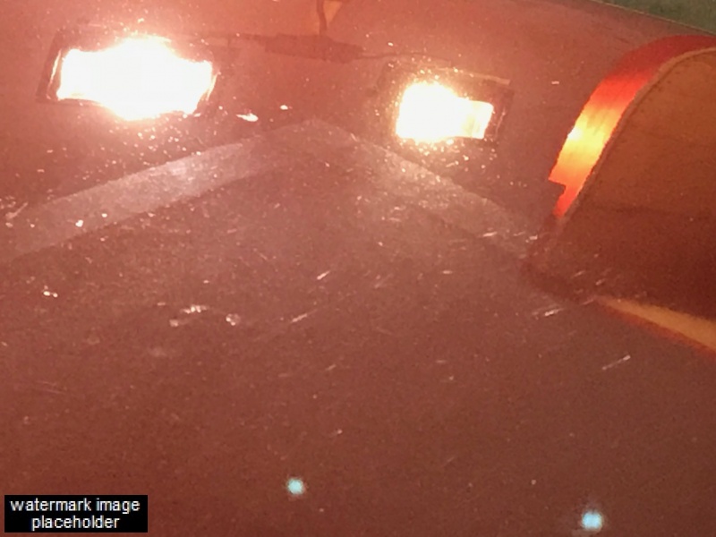

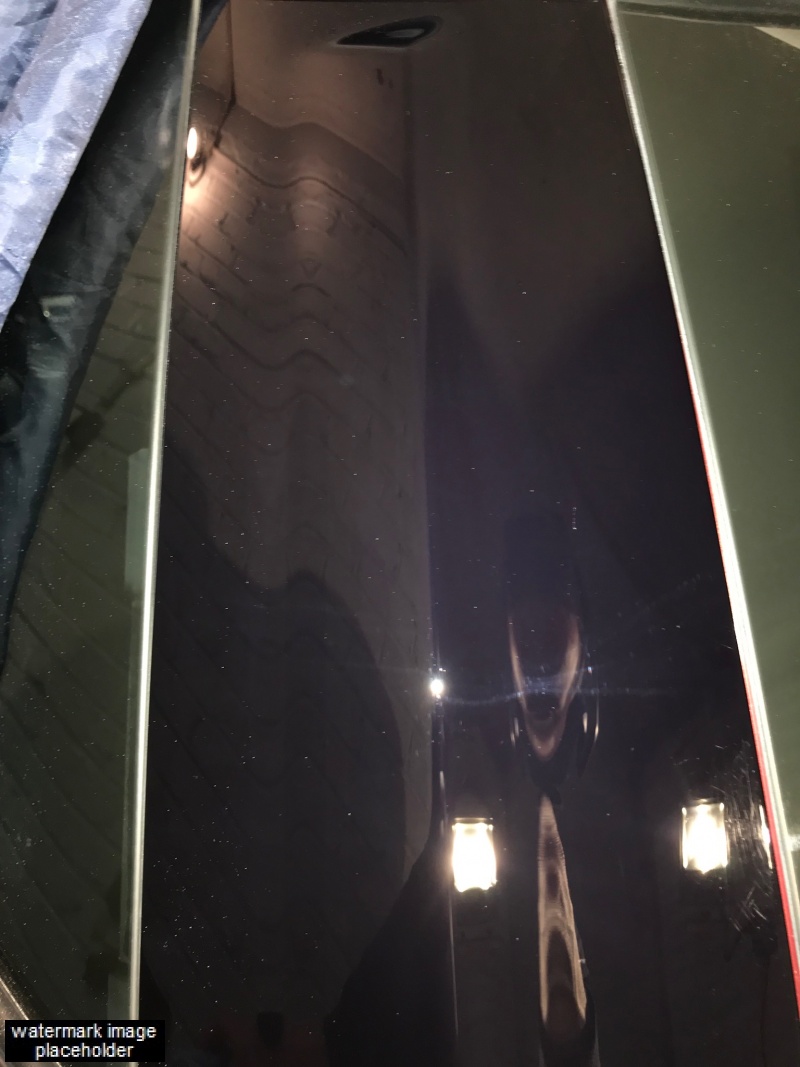

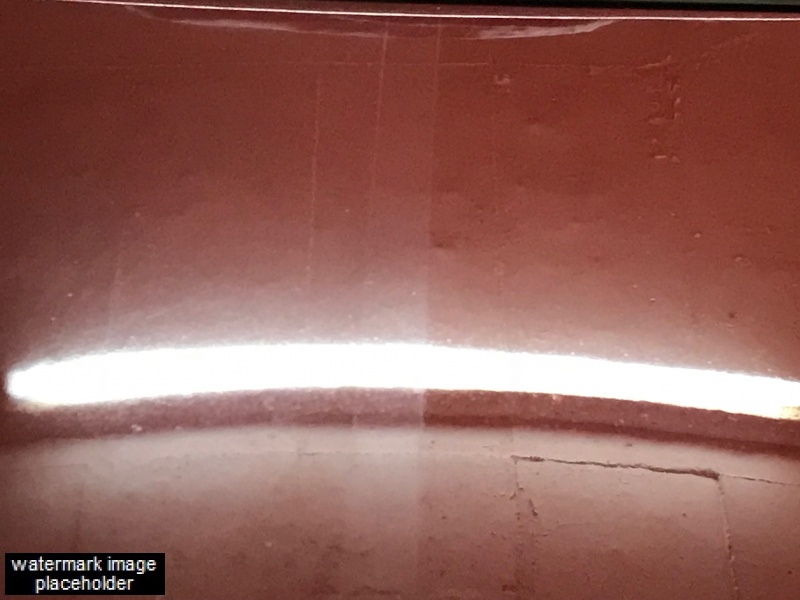

    Ensuite correction:
    -Daspro avec menzerna 1100 & 3000
    -Diverse MF bien connue et eraser
    C'est parti!

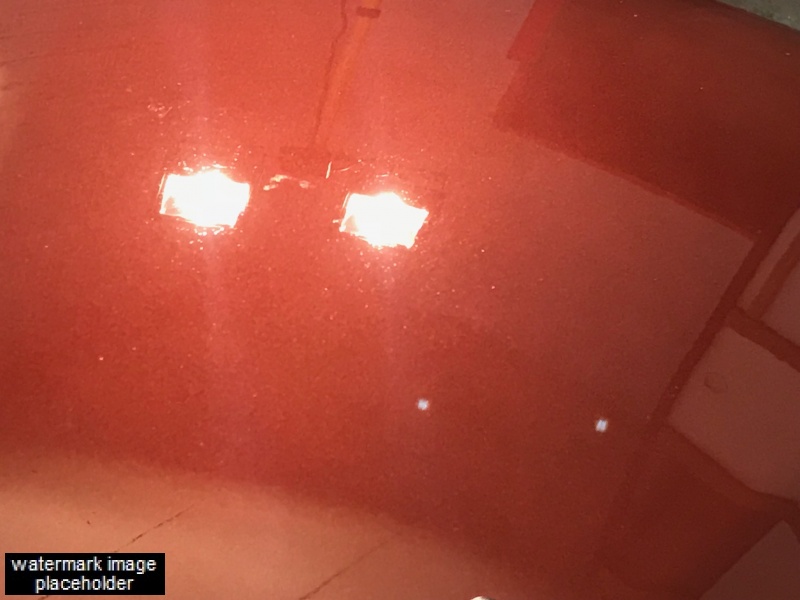

    Je passe ensuite à la protection
    AIO alchimy à la machine et luminance au pad MF
    Et voici le résultat:
