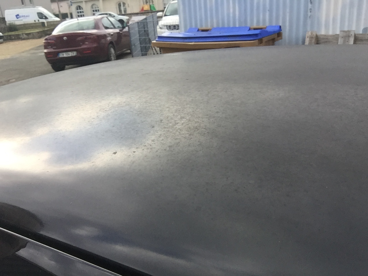

    Je vais m’apprêter à poser un glaze auto finesse sur un toit de clio 2 noir métal très oxydé
    Mes questions sont les suivantes:
    -particularité de pose, quelle vitesse le poser genre vitesse 1 ou 2 juste pour l’appliquer ,forcer pas forcer?
    -et aussi je compte le laisser agir 24h avant de faire une correction légère derrière et polissage ,la voiture peut rester dehors pendant le temps de pause la nuit?
    -je repasserais un coût de glaze après le polissage ,sa se buff après combien de pause?
    Et si il y a d’autres spécificité de pose merci d’avance à vous tous

    Bon opération terminée ,je suis assez mitigé
    Niveau produits l’ultra glaze est hyper agréable quand on le pose sa embaume la pièce,
    malheureusement je pense que le vernis plus peinture dessous devais être trop attaqué ,
    on voit encore par endroit des zones plus claires que d’autres,l’aspect du toit est bien lisse et brillant partout (des défaut mais de verni ou fiente je pense) pourtant pose de 3 couches de glaze à la polisseuse j’ai vraiment essayer de gorger la peinture ,
    j’ai remis une légère passe se matin avant d’attaquer le polissage ,buff,sa avais l’air pas mal et en polissant sa continuais à boire le polish après plusieurs essais plusieurs combinaison,du coup j’ai repris mon pad pour le glaze pour polisher,je passe les détails ,se qui a plutôt bien marché est au antipodes du polissage,
    petite vitesse de rotation et passe très rapide pour maintenir le polish humide et sa a été plutôt pas mal ,j’aimerais quand même réussir à ramener encore mieux mais pour le moment je vais me documenter pour voir comment lol
    Pour rappel état de départ
