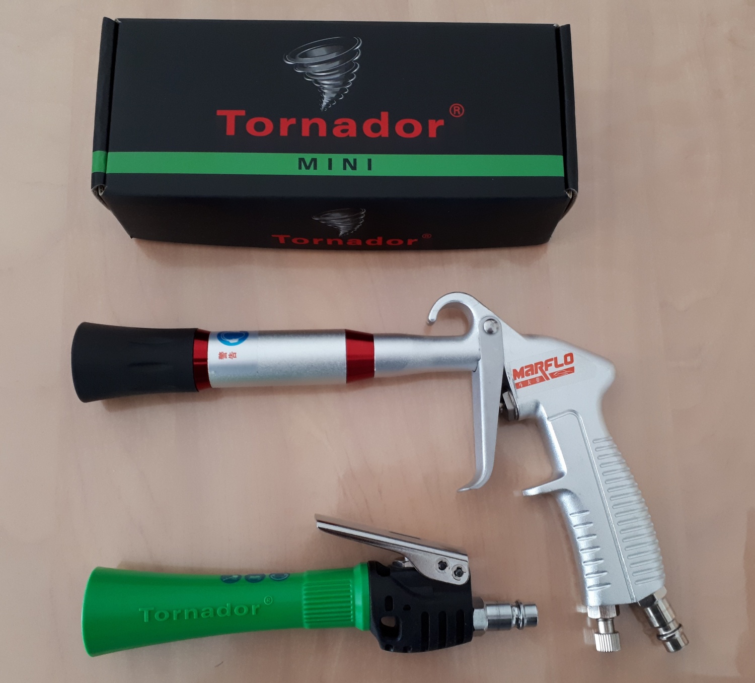

    Acheté il y a un petit moment, mais pour cause santé, je n'avais pas eu la possibilité de tester et comparer ce Tornador Mini Z-007
    Très compact en comparaison de mon Marflo, idéal pour bosser dans une auto, je vois pas comment il serait possible de faire plus maniable.
    Au niveau efficacité, j'ai été agréablement surpris. Sur des moquettes bien encrassées et avec le même compresseur bien sûr, après passage de ce Tornador Mini et aspiration, le Marflo ne soulève rien. L'inverse n'est pas vrai et j'ai vu cela sur 3 autos différentes.

    Il est clair qu’a la vue de la différence de taille ce mini tornador doit être bien plus maniable et si en plus il est aussi voir les plus performants c est un achat gagnant

    Hello. Il faut quoi minimum en compresseur pour faire tourner la bestiole ?

    @Romulus
    Aucune idée précisément, mais il consomme comme tous les autres tornador. Si tu pensais petit tornador petite consommation d'air, c'est raté.
    En plus des 2 en photo, j'ai :
    Tornado-Pistolet à Air Pneumatique pour Lavage de Voiture, Souffleur de Poussière pour Livres Intérieurs, Aspirateur Bl84, Aspirateur Tornador, Détails de Voiture - AliExpress
    et
    Pistolet de Nettoyage CYCLONE CLASSIC Z010A (intercash.pro)
    J'ai un petit Michelin 50 litres 240 l/mn d'air restitué à 7 bars, 270 l/mn d'air restitué à 6 bars. C'est bon pour les 3 premiers, mais un peu trop juste pour le Z010A. Je ne peux démarrer ce dernier que cuve pleine et si je l'arrête, il ne redécolle que cuve pleine. Une fois en route, pas de souci sauf que le compresseur est en charge pratiquement tout le temps. Pour un usage particulier c'est limite limite, pour du pro, c'est insuffisant.
    A refaire pour le compresseur, j'irai voir chez 2Galli.
