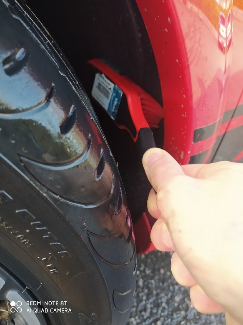

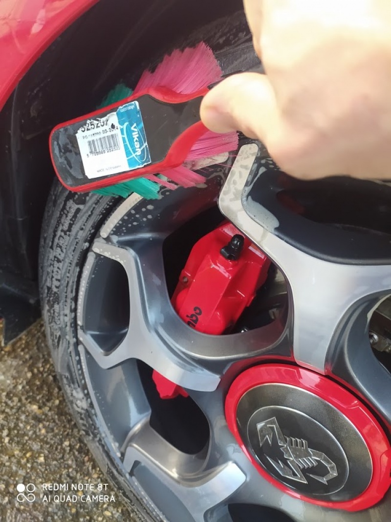

    Nettoyage des passages de roues et pneus au G101

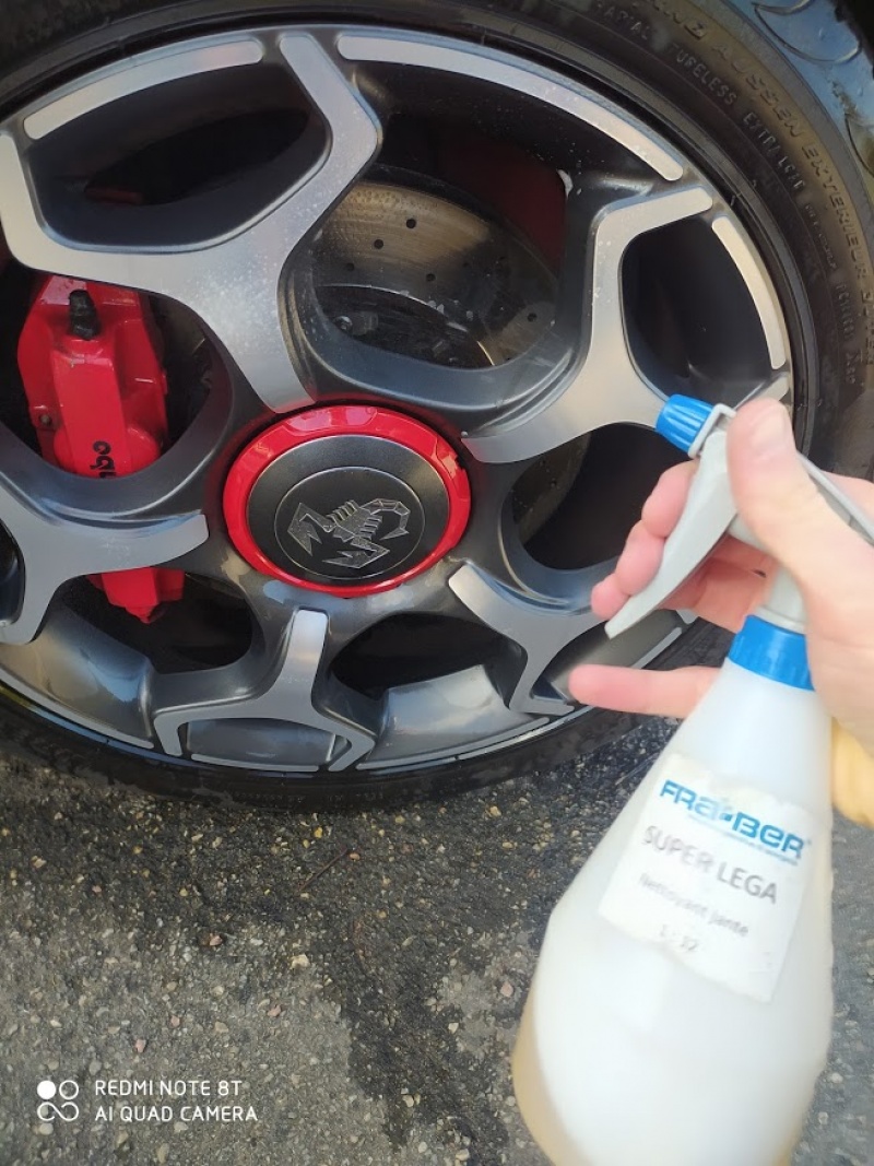

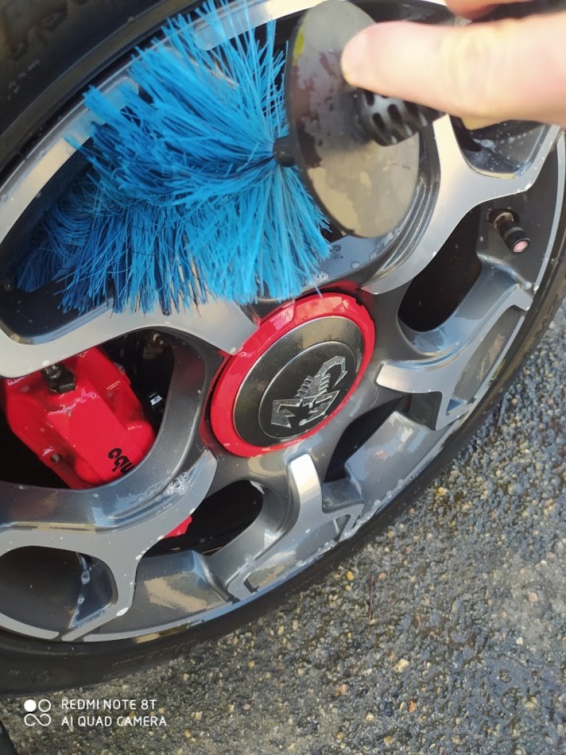

    Nettoyage des jantes au Super Lega

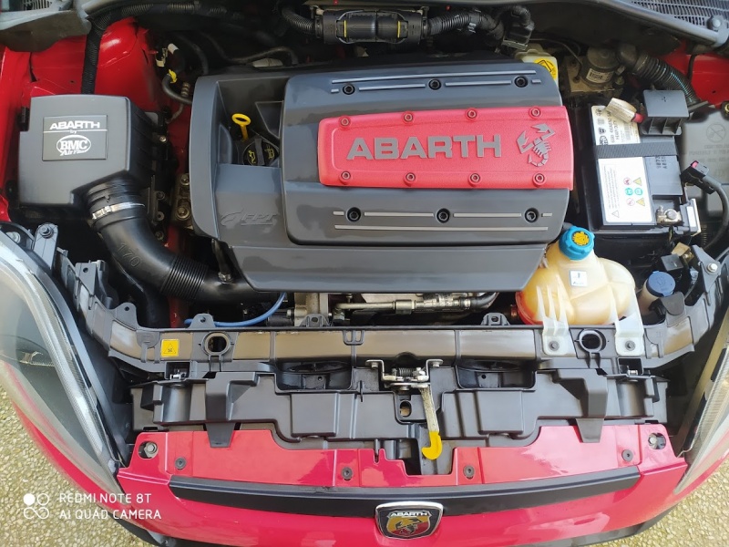

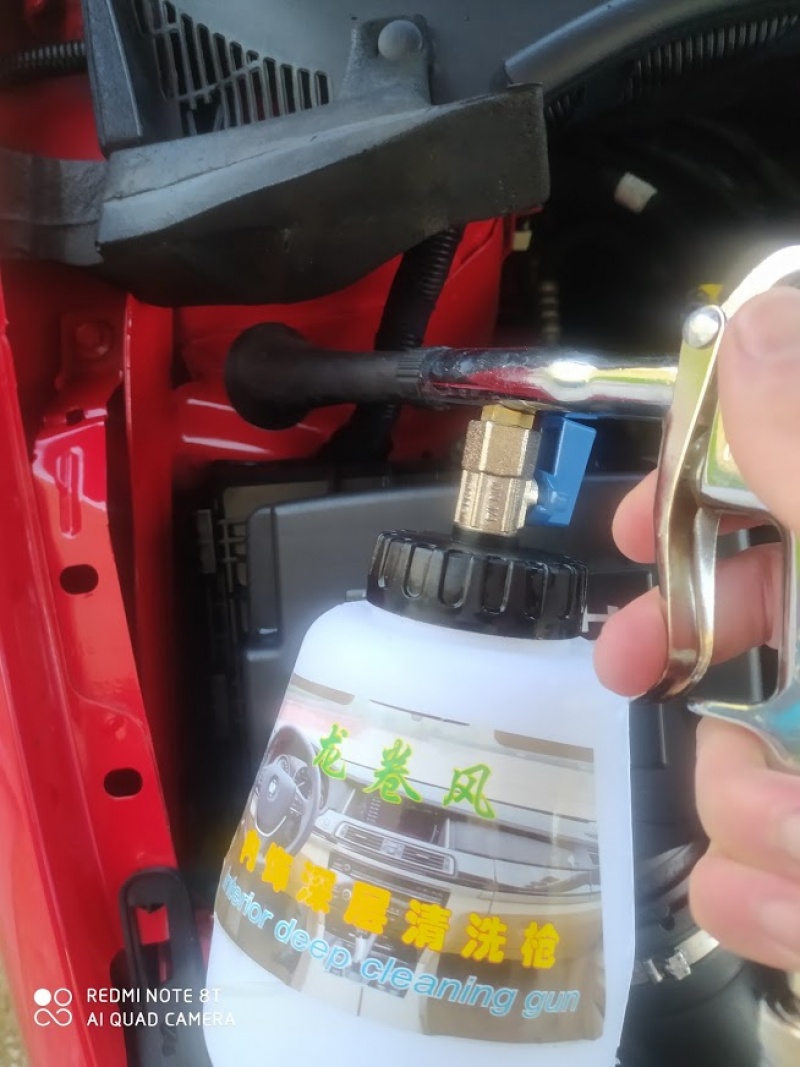

    Je n'ai jamais nettoyé le moteur, alors je me lance (désolé pas de photo, trop pressé :boulet:)
    J'utilise un tornador, du Surfex HD et du G101...
    Ahhhhhhhh :marguerite:

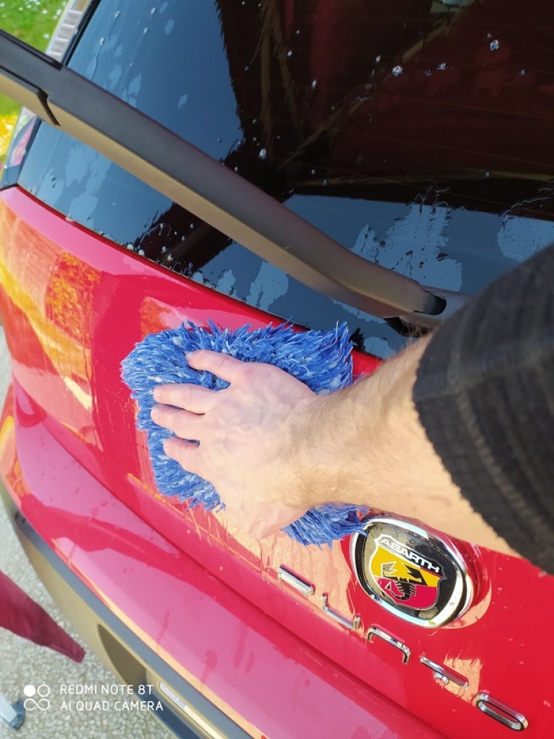

    Lavage hard à l'Autosmart Ultra Mousse

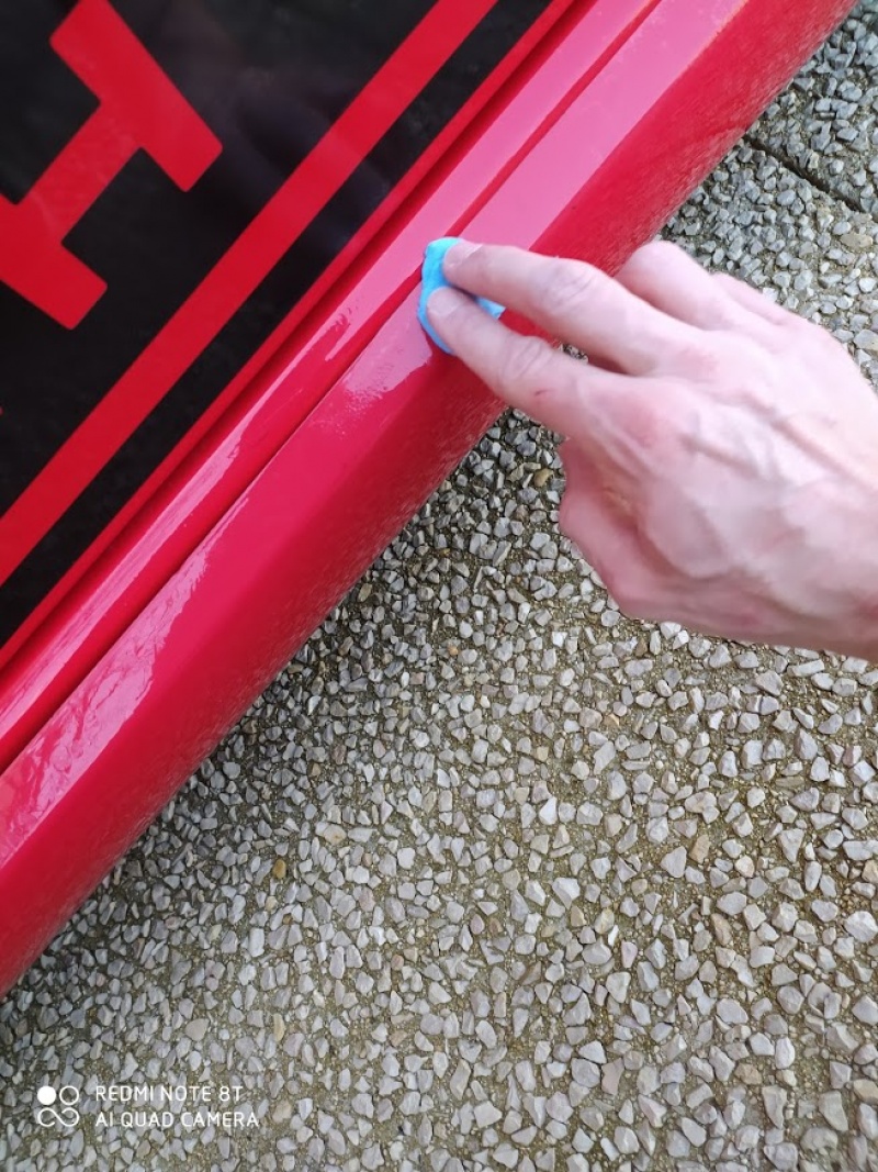

    Puis un passage de clay pour décontaminer l'ensemble

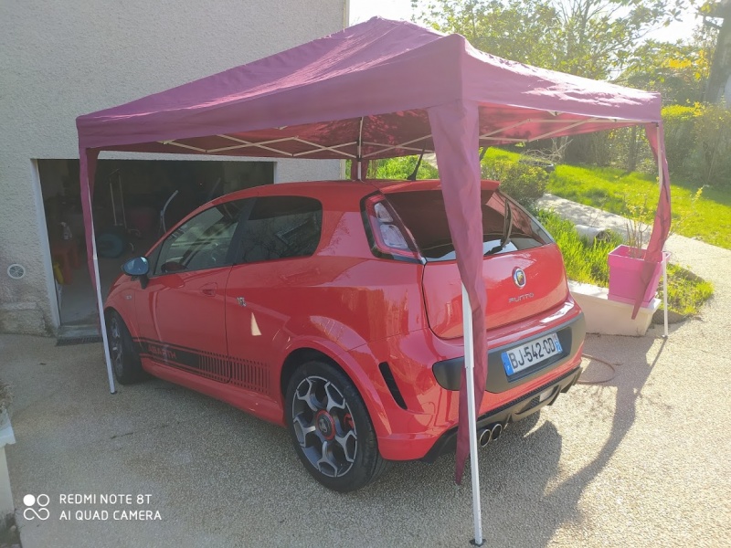

    Je me protège du soleil qui commence à m'embêter :baton:

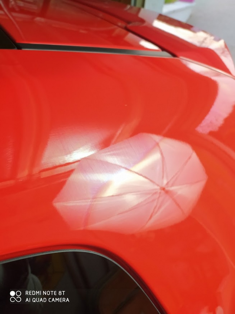

    Et c'est parti pour le polissage
    J'utilise la petite orbitale d'Aliexpress avec un pad CG Hex logic jaune pour 2 passes de Cutax. Puis pad Hex Logic blanc avec Koch Chemie en 2 passes également M2.01

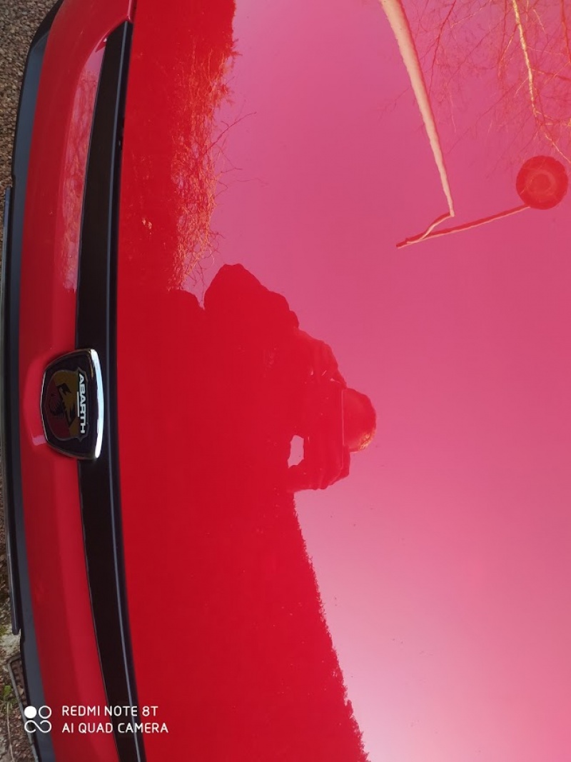

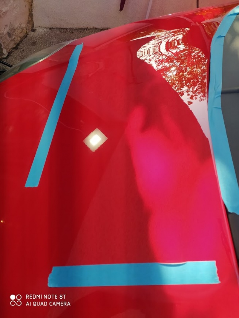

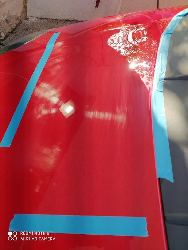

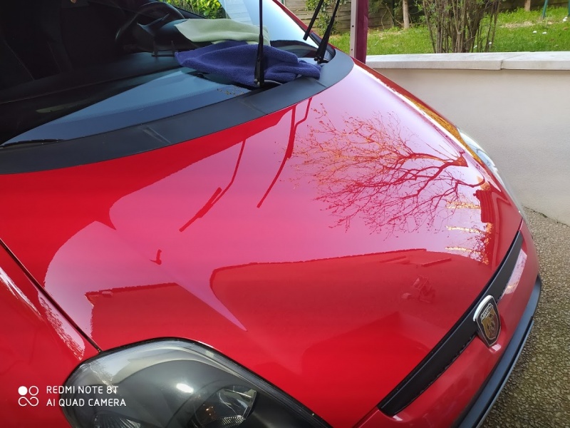

    Avant/Après
    50/50
    Le capot brille et les réparations d'impact sont noyées :super: . Le résultat n'est pas équivalent à une peinture neuve, mais c'est très propre..
    Je continue sur le reste de la carrosserie mais avec seulement le polish de finition

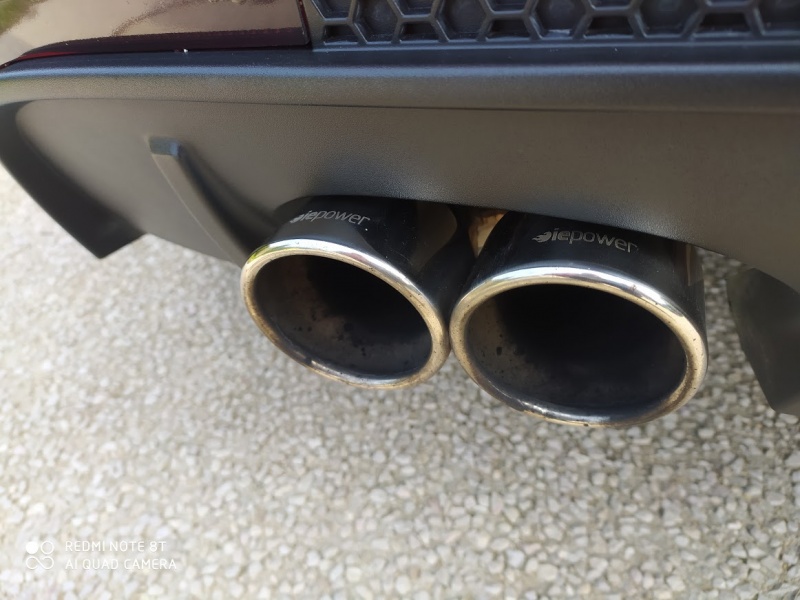

    L'échappement a également besoin d'être ravivé.

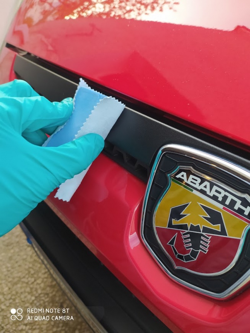

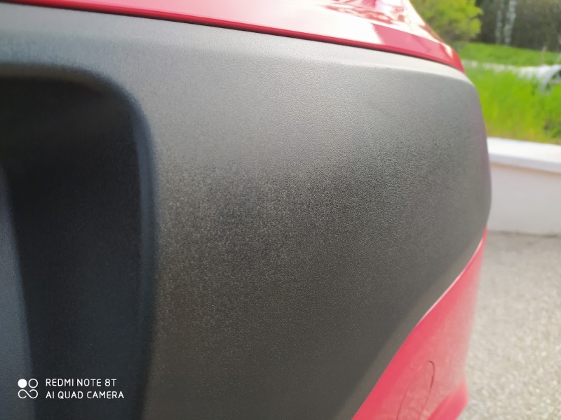

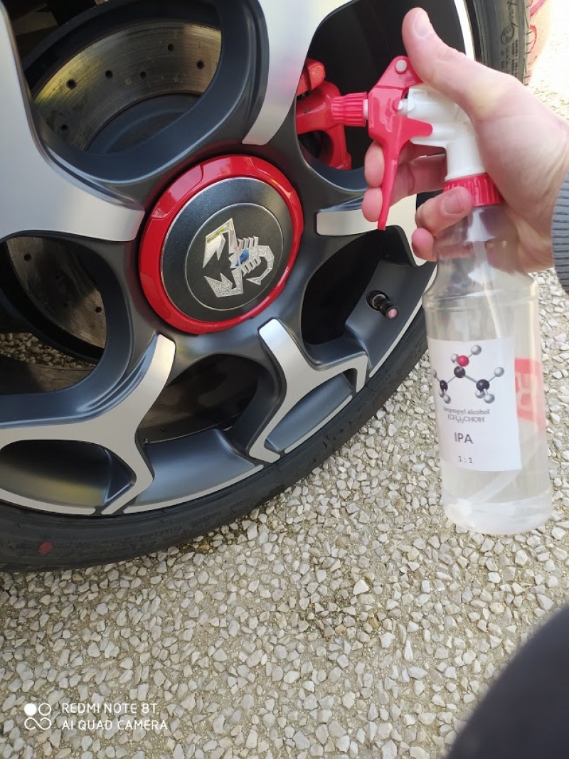

    Je passe ensuite à la protection des jantes et plastiques extérieurs avec Carpro Dlux
    Avant tout, dégraissage à l'IPA

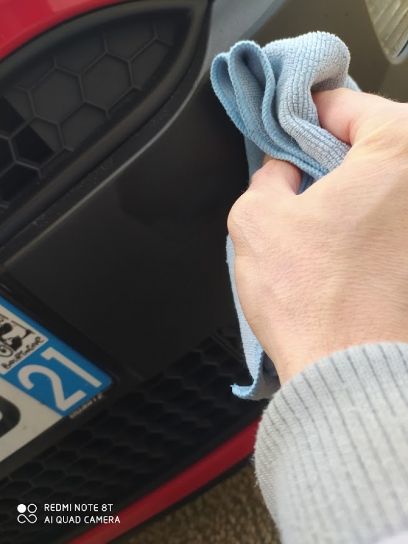

    Puis passage de la protection
    (pas de photo pour les jantes, l'application d'une céramique sur les jantes au dessin compliqué demande de l’attention[​IMG])
    Le résultat sur plastique est vraiment sympa, bien noir, bien satiné

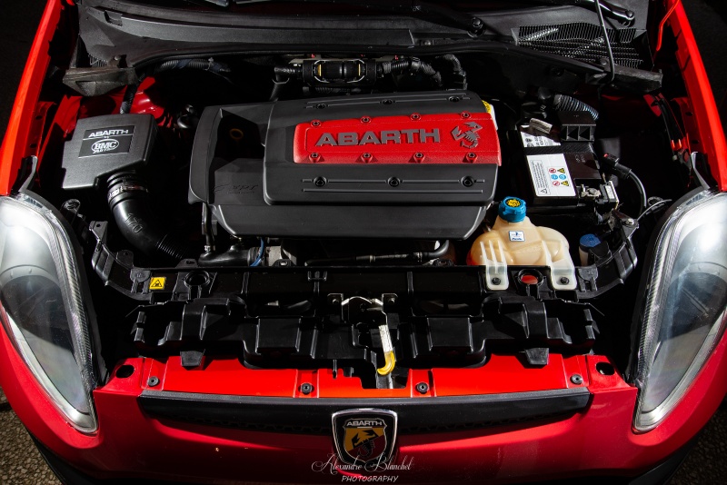

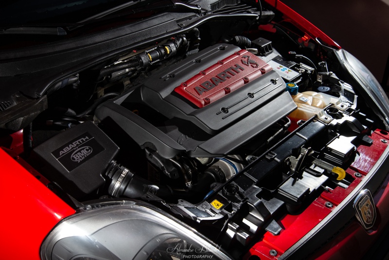

    Et le moteur :coeur3:

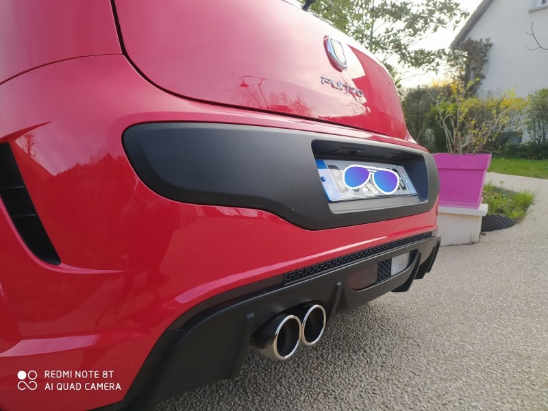

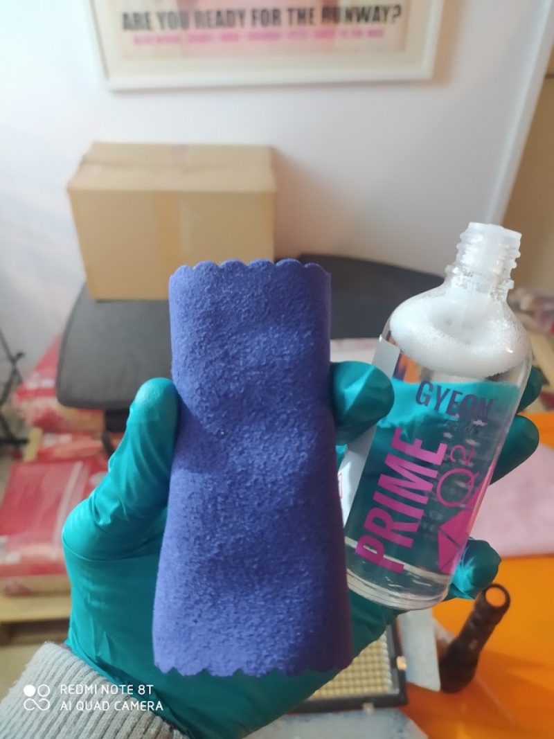

    Il est l'heure de poser la protection !!
    15°c, on est bon, le produit peut s'appliquer entre 5 et 30°c : https://gyeonquartz.com/wp-content/uploads/2016/10/brochure.pdf

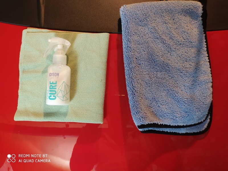

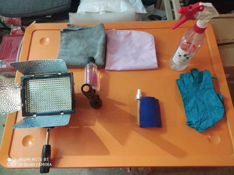

    Je prépare le matos :gun2-63:

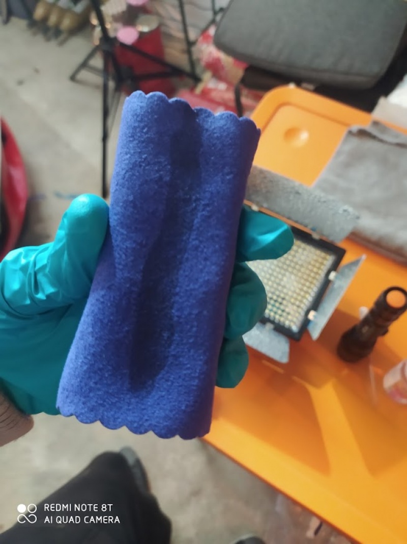

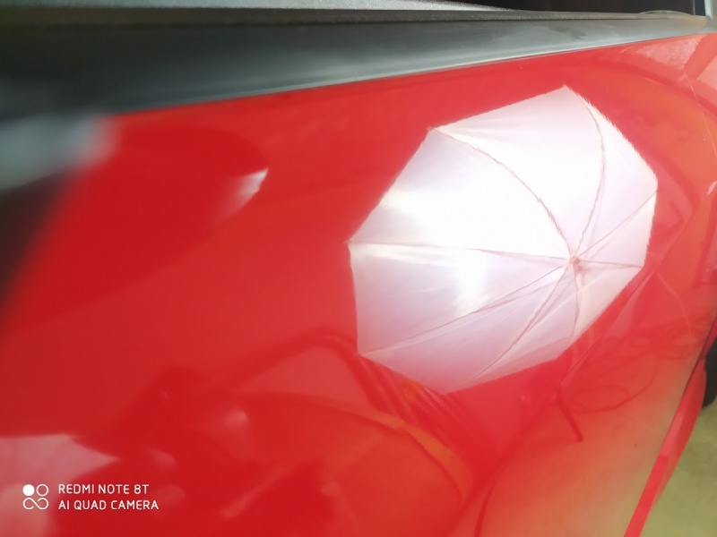

    Finalemement je n'utiliserai pas ces microfibres qui me recréer des défauts :non:

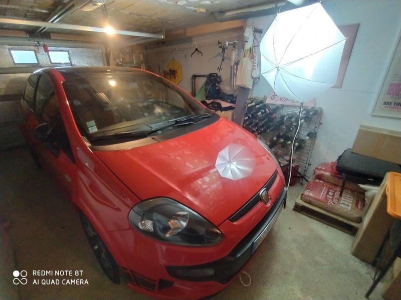

    Une bonne lumière est indispensable ! Je trouve qu'une grande source permet de mieux voir où on passe et surtout pour le buffing

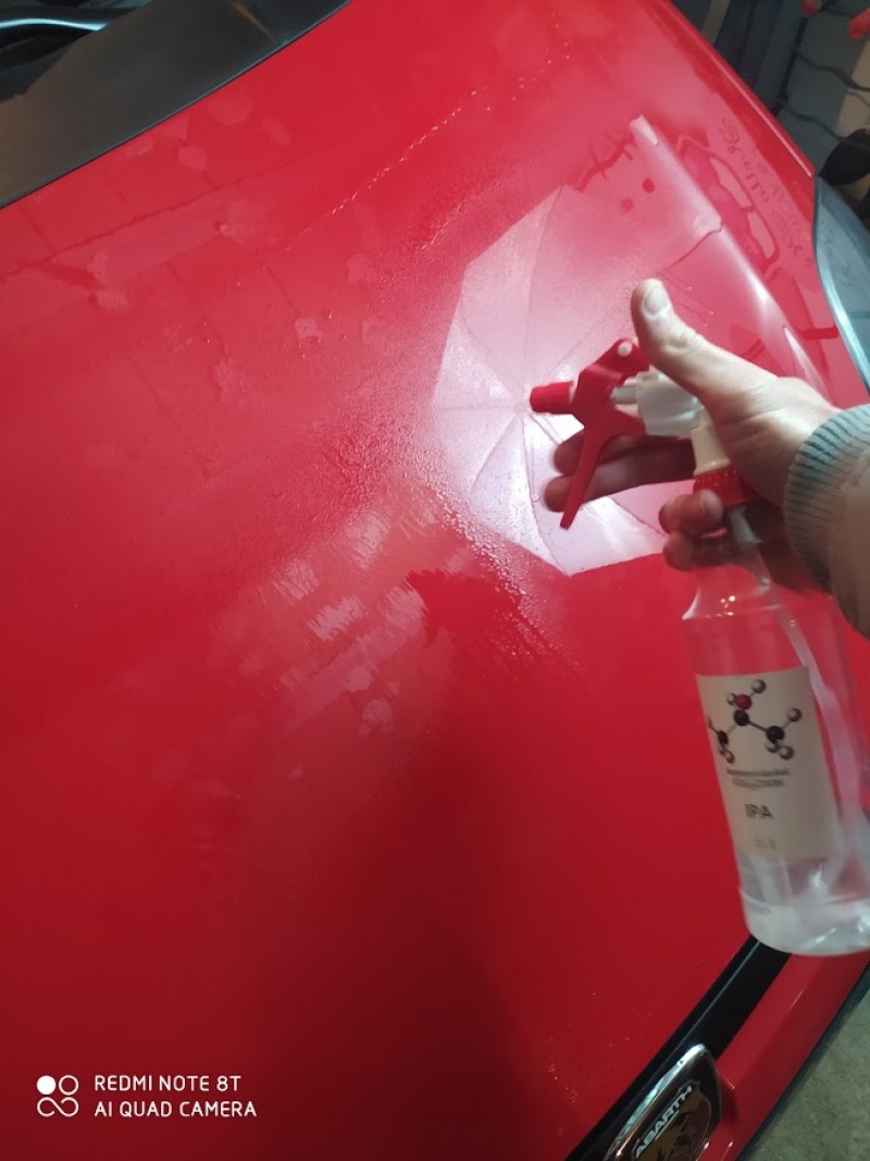

    Avant de commencer, un passage d'IPA en guise de cleaner
    Et on peut y aller

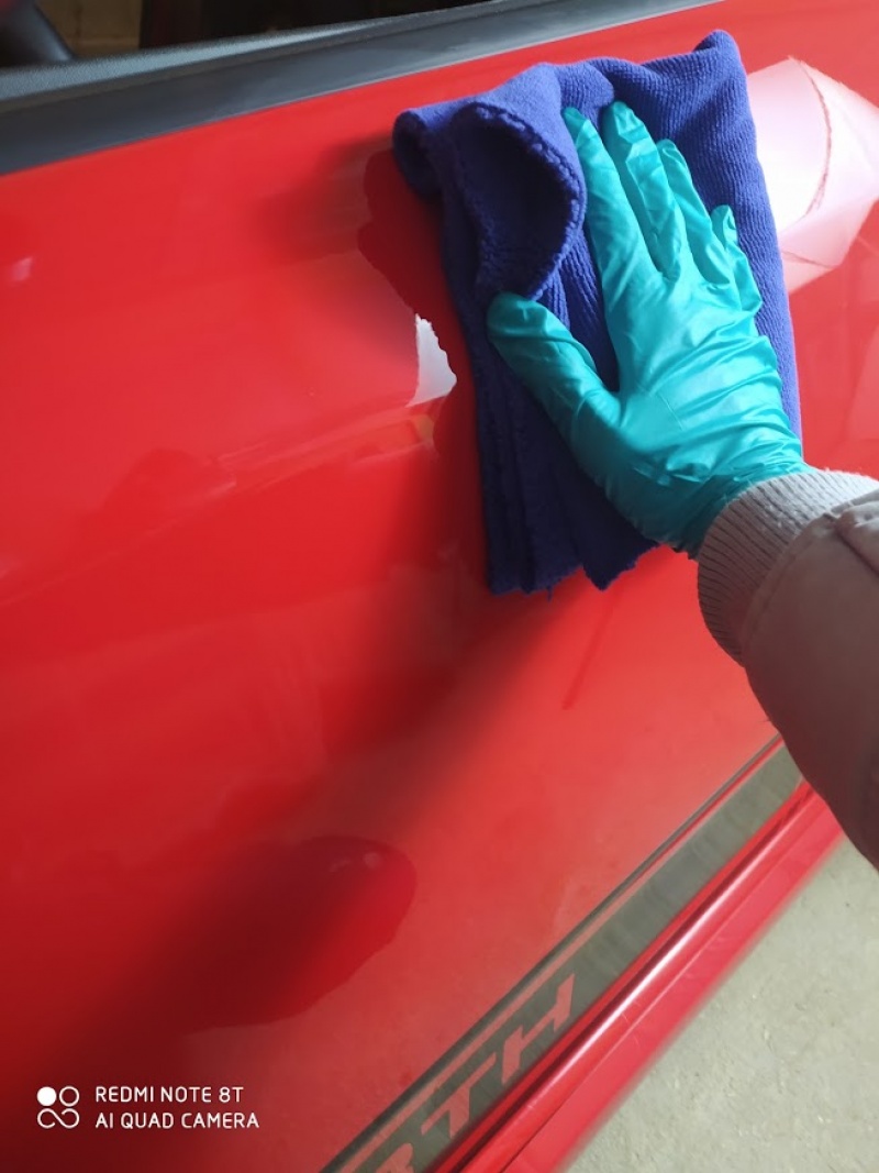

    Un trait suffit pour un panneau ou pour la moitité d'une grande section comme un capot

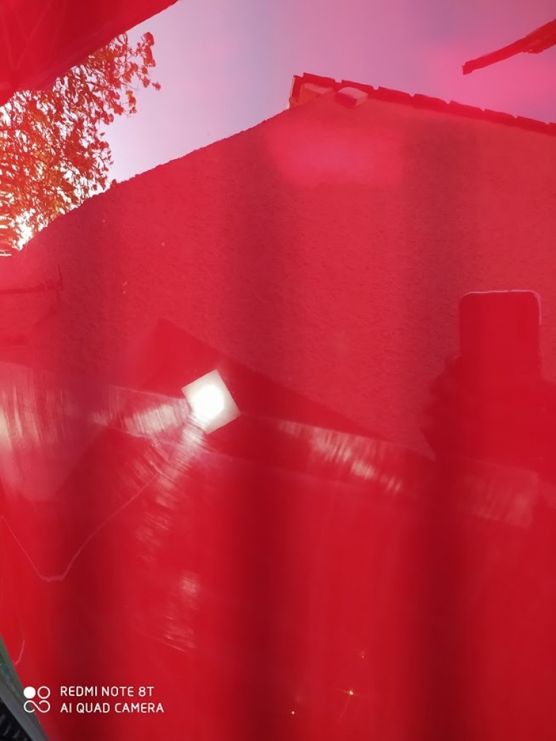

    Là on voit bien le produit appliqué

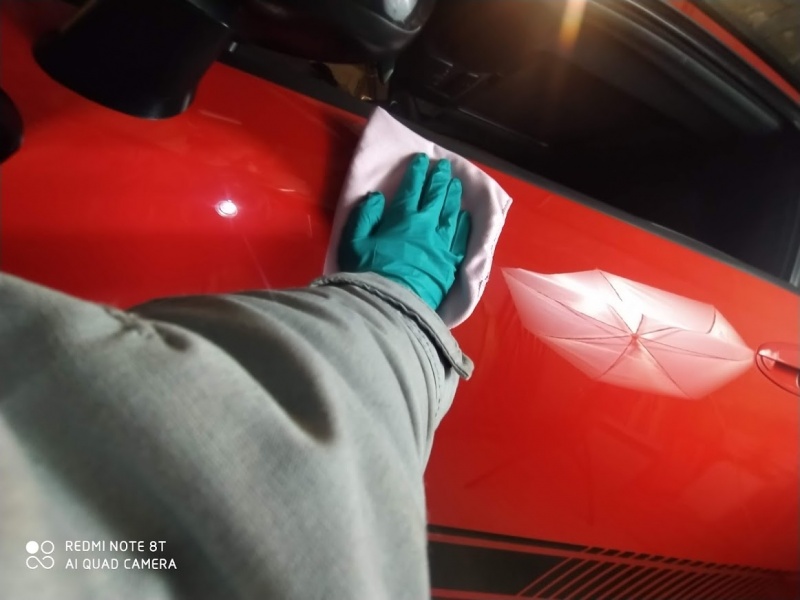

    Essuyage en 2 fois avec une microfibre en suede pour terminer
    Et le panneau est protégé :768670:

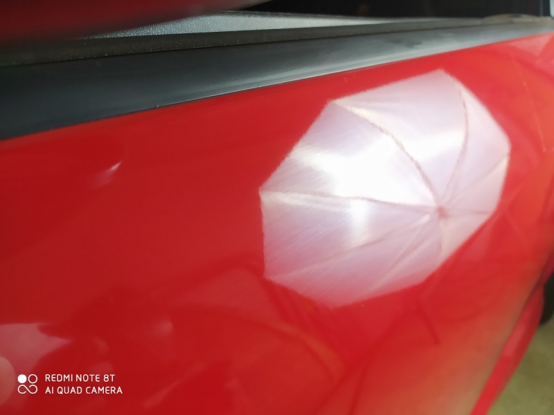

    50/50 essuyé / Pas essuyé
    Je fais le tour de la voiture, et il faut attendre 3 heures mini pour la pose du Q2M Cure

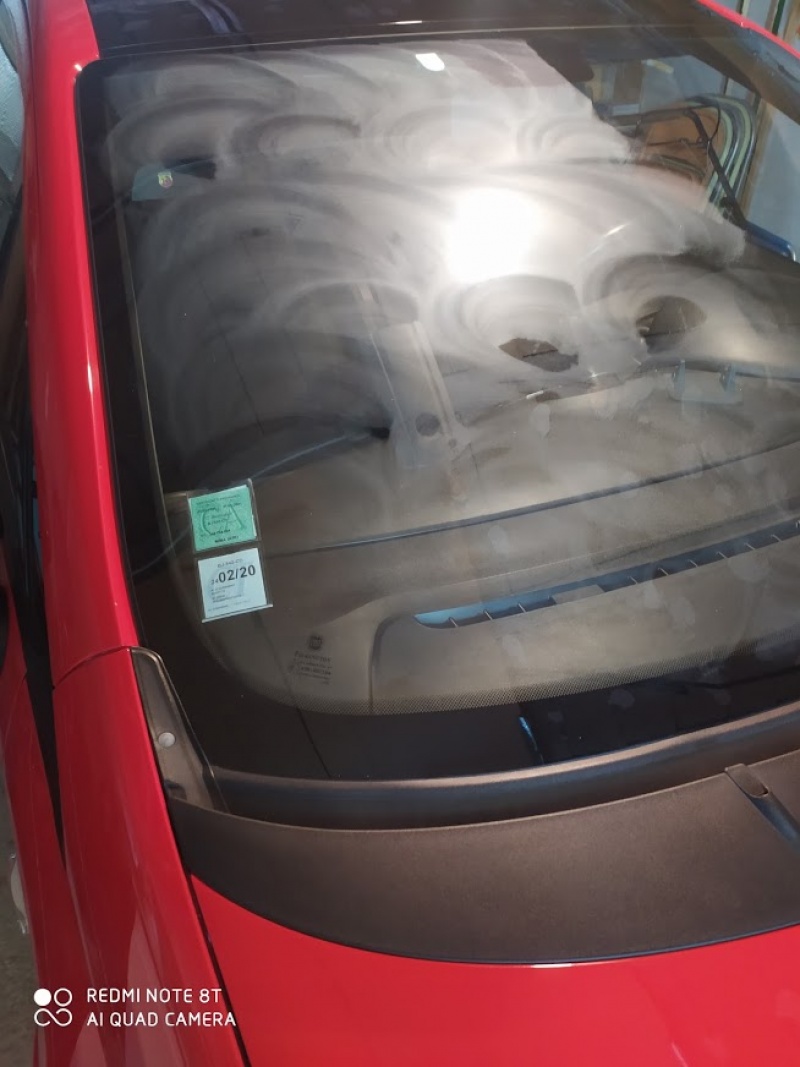

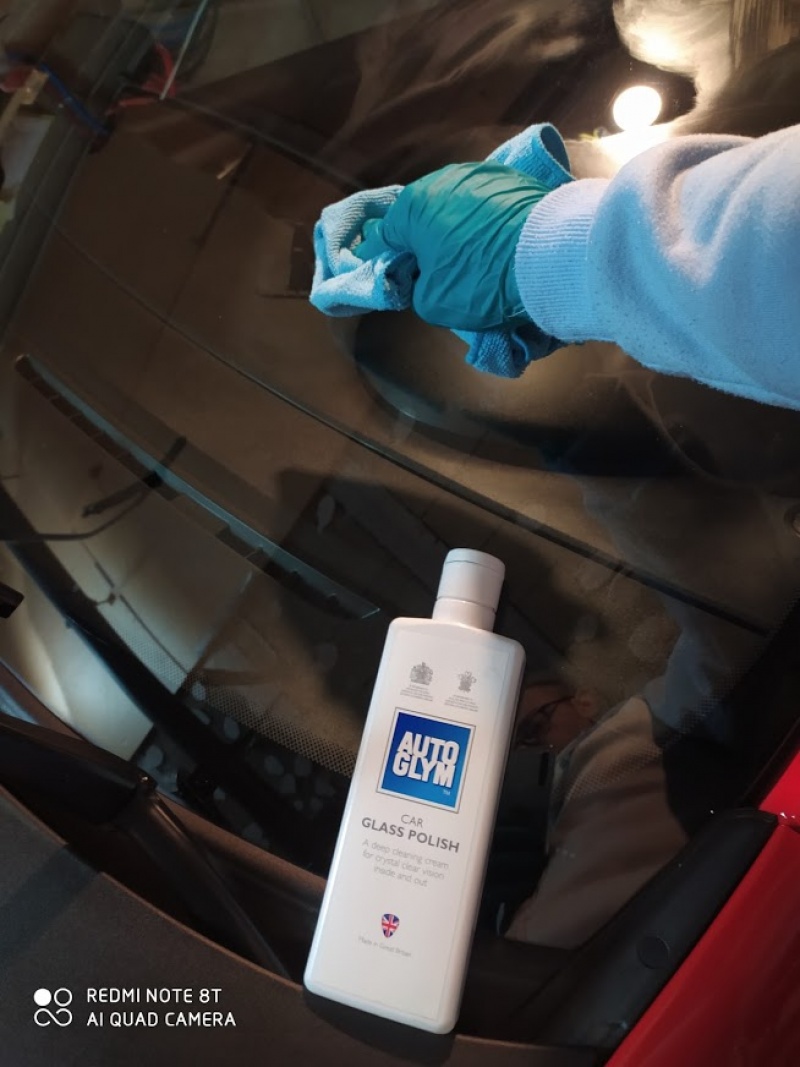

    J'en profite pour poser un polish vitre
    Je ne mets pas de protection sur les vitres, Madame n'aime pas :drapeaublanc:
    Finalement, j'attends le lendemain pour la pose du Cure
    Au passage ce produit est un plaisir à appliquer !!!!! Il sent bon, il en faut peu, il s'applique très bien, on l'applique sur tout, il s'essuie facilement et ça brille !! Que demander de plus :ange:

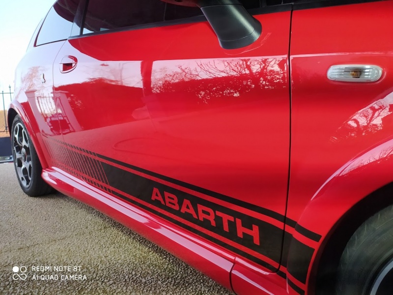

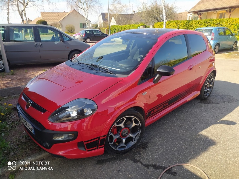

    Je sors la voiture pour profiter de la lumière naturelle :love:
    Voilà, devinez qui est contente :dent::dent: ?
