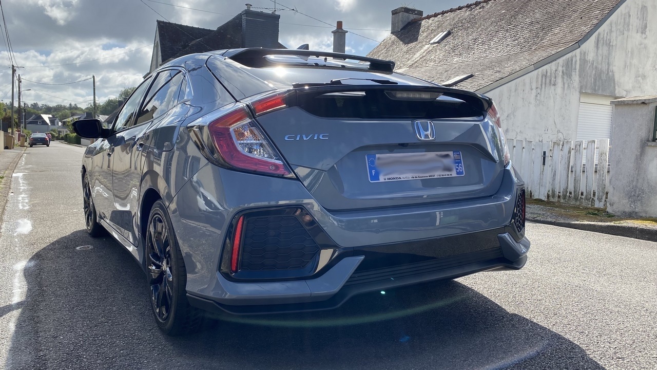

    Exemple typique de mon soucis, la Honda est propre et prête à prendre la route
    C'est beau, c'est propre etc
    Lorsque je lave l'auto, la technique est la même que n'importe qui.
    Mais au contact de l'eau froide, mes disques vont prendre cette couleur rouille.
    Donc voilà la voiture est 100% propre etc
    Mais dés que je vais rouler cette pseudo rouille va se déposer sur les jantes et ça fais pas super.
