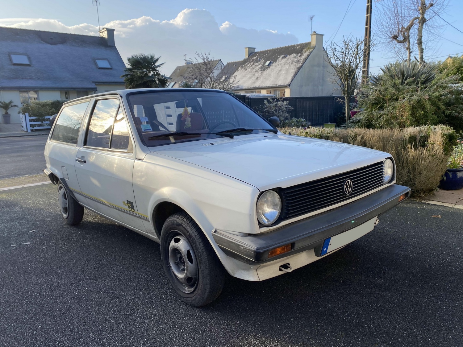

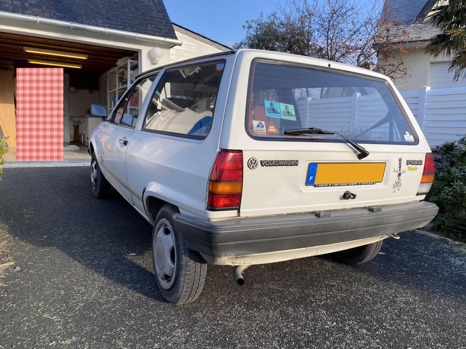

    Je n'ai pas voulu employer le terme de voiture ancienne/de collection car la voiture en question n'a "que" 32 ans et est finalement assez commune puisqu'il s'agit d'une VW Polo 2 Movie en version Coach c'est à dire une allure de petit break.
    C'est la voiture de ma belle-mère ou plus exactement son ex-voiture puisqu'elle vient d'acheter une Up! en occasion récente. Reste à revendre la vieille (voiture :xx:) qui nécessite quelques travaux mécaniques. Y a pas masse de clients pour ces antiquités alors je me disais qu'un petit coup de polissage, même avec ces températures fraîches prévues la semaine prochaine) pourrait apporter un petit plus pour la revente.
    Je vous laisse deux photos même si elles n'ont pas vocation à vous montrer l'état de la peinture encore que sur celle de l'avant, on distingue bien sur la portière et l'aile de sacrées traces
    Je ne parle pas de la préparation normale à effectuer au préalable (lavage, décontamination...). Mais pour le polissage, faut-il prendre des précautions particulières de fait de l'âge de la bagnole ?
    A ma disposition, j'ai une Krauss S75, un trio de polish Zvizzer + un Sonax Cut Max (pas encore entamé) ainsi que plusieurs pads Swizzer Trapez (bleu/rouge/orange/jaune) + un wool pad pas encore utilisé.
