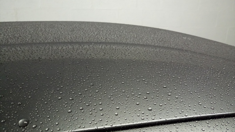

    Bonjour,
    Hier j'ai demandé conseil auprès de Submalawi(qui m'a très gentillement répondu) pour la pose cette cire chinoise sur mes jantes. Après décontamination et passage du cleaner Fireball(un peu chiant à buffer), je m'y suis attaqué. La pose est déconcertante de facilité. On dirait que l'on applique de l'eau donc c'est très rapide mais attention car on voit pas où l'on est passé. J'ai essayé de ne pas trop surdoser aussi. Après séchage de 5mn, buffing très facile. Pour le résultat je dirais que le rendu n'est pas son point fort MAIS je le savais et je visais avant tout la protection. Donc comme me l'a conseillé Submalawi j'appliquerai par la suite une cire pour avoir un effet plus chaud et plus de profondeur. J'ai aussi fait mes phares en polycarbonate tant que j'y étais et aucun soucis! Voici une ou deux photos mais manque de lumière et véhicule à l'ombre, je n'osais pas trop la déplacer...

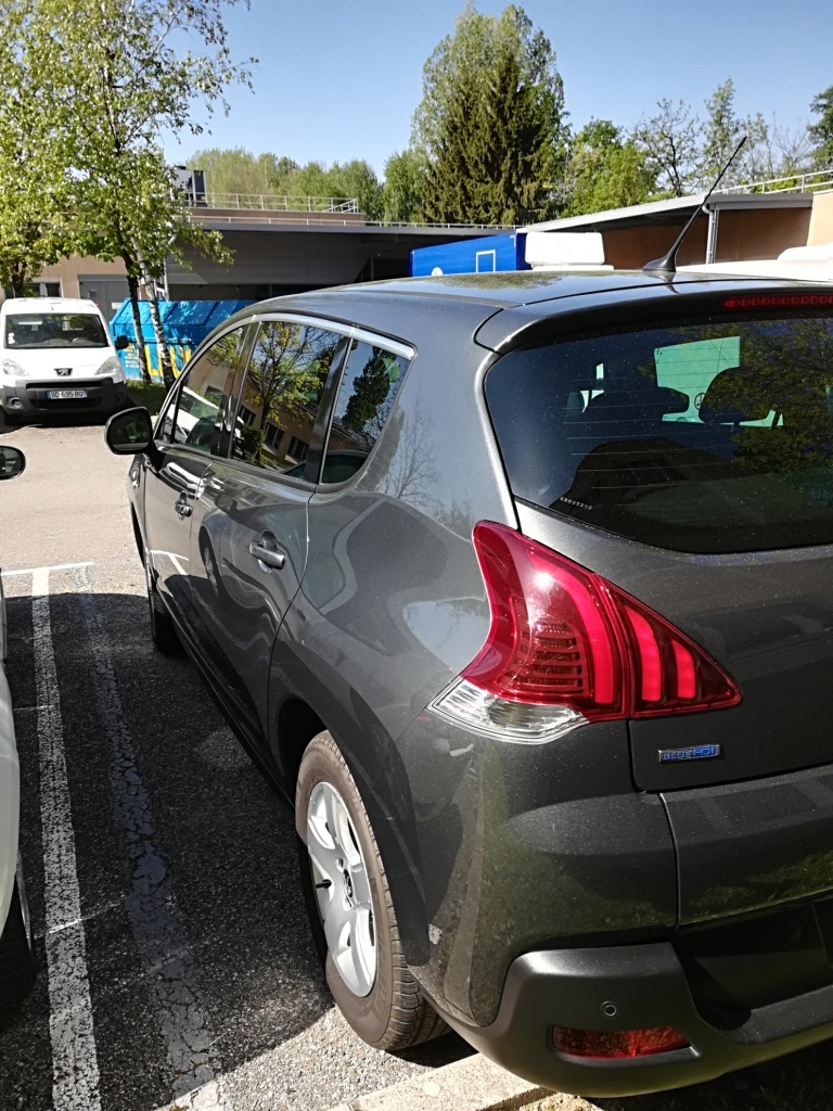

    Mon 3008 1 couche de MR-FIX et une de cire Dodo Juice, après bientôt 8 mois, plus de 35000km, et seulement 3 lavages :

    Je précise que les plastiques et joints extérieur ont également u droit à une couche de céramique.
    Au vu du résultat 8 mois après, je renouvellerai l'expérience sur tous les véhicules utilitaires que je ferai à l'avenir.
    Mon prochain test avec la céramique chinoise, sera une pose sur les passages de roue, compartiment moteur, passages de porte, hayon et capot.
