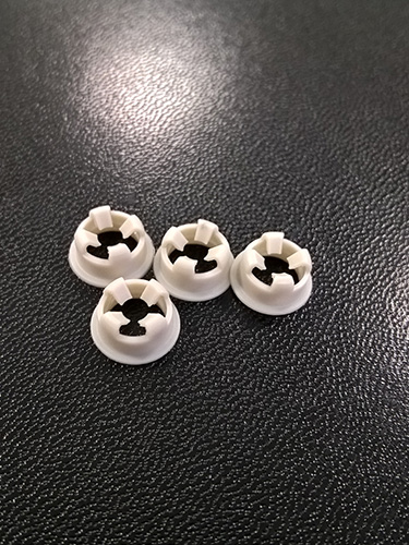

    Et comme j'ai peu de temps pour m'en occuper, j'ai attendu quelques semaines pour m'en occuper. Il est où le fautif ? Il est là :
    Le capuchon et le joint se sont fait la malle !!
    Bref, je remonte tout avec des joints neufs. Je vidange le moteur car l'essence est passé dans l'huile. Mais ce ne fut sans compter sur ce :rougefaché::rougefaché:de filtre à huile inaccessible et que je n'arrive pas à desserer. Opération trouver une cloche à la bonne dimension pour démonter le filtre. S'en suivra une vidange à la 10w40 basique pour bien rincer, puis rechangement du filtre à huile et 300V 15w50.
    En espérant que tout aille bien par la suite !!! :amen::amen::amen:

    J'ai réussi à dévisser le filtre à huile, non sans mal !! J'ai remonté les capuchons d'injecteur au marteau en suivant ces conseils :
    Mais après 2 jours, un capuchon a à nouveau décider de m'ennuyer :rougefaché:
    Bref, je recommande 4 capuchons neufs. A suivre :trefle:

    Les capuchons sont arrivés
    Montage
    Injecteurs 850cc prêts à être re-re-re-remontés
