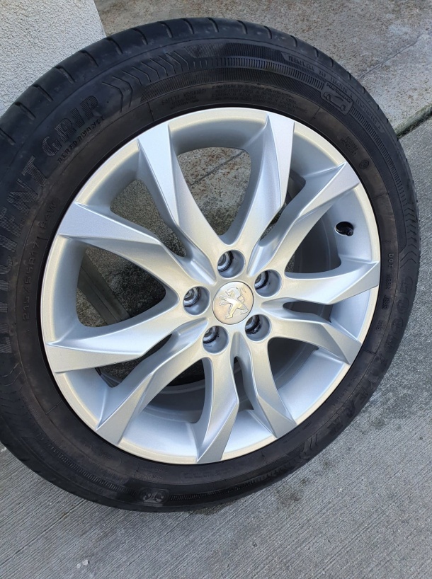

    Aujourd'hui, il fait beau, il me reste une jante à faire pour terminer la mission jante 508, top action !!!!!
    Même pas peur !!!!
    Comme dirait le célèbre philosophe maitre d'arme dans la série Kaamelot : " En garde vieille pute dégarnie !!!!! ":goth: (je n'ai rien contre ces dames, je n'ai rien non plus contre les personnes dégarnies)
    Pour rien vous cacher, sur la première et deuxième jante, j'ai pleuré du sang, j'en ai sérieusement chié ma race, je me suis dit dans quoi tu t'es encore lancé. Les résultats sont la oui, mais je pense avoir utilisé plus de produits que nécessaire, pas assez ordonné dans ma manière de faire, je finis j'ai le dos en compote, les bras endoloris tellement j'ai frotté comme un âne. J'ai pas spécialement envie d'y retourner dans l'immédiat
    Sur la troisième ca se passe mieux, toujours des difficultés mais je sens que gère mieux la chose.
    Pour cette quatrième et dernière, je veux partir en bon terme.
    Je me suis bien organisé et j'ai pris pour principe de perdre du temps pour en gagner.
    Je m'explique, sur les premières j'étais comme un gamin mais j'ai vite déchanté, je croyais au miracle de la chimie. Mais non, je mettais trop de produit, je n'ai pas laissé agir assez longtemps je pense et surtout je ne les ai pas assez travaillé. Tonton l'a dit, il est important de comprendre le produit.
    Cette fois, je me suis pas fait avoir
    J'ai bien pris le temps de décrasser avec le P7 en 1/5 qui est formidable au passage
    J'ai utilisé le Eulex en sprayeur, beaucoup plus pratique, plus précis, carrément moins de produits consommé, le Eulex est vraiment radical.
    L'Iron 7, je surkiffe, il est incroyable et encore plus quand on prend le temps de bien le travailler au pinceau.
    On y voit de suite plus clair :héhé-80:
    @Submalawi tip top la gomme de carrossier :super: des suées en moins, au départ je l'avais mis sur une perceuse visseuse sans fil mais pas assez de punch, j'ai changé pour une perceuse standard avec prise, royal :roi: mes bras te disent merci. J'ai peaufiné le reste avec une clay hard sans trop de difficulté.
    Après rinçage le résultat est sympa mais on peut faire mieux, je fait une seconde passe ave l Iron 7 et la j'arrive au résultat que je voulais. Je suis plus que content. Limite j'ai envie de recommencer les autres alors que pourtant elles sont déjà plus que pas mal.
    Je termine par un dernier nettoyage avec un apc hard, dernier rinçage, je sèche, cleaner Eraser et protection.
    Bref, je finis ma jante, et je me rends compte que j'ai kiffé ce moment, j'ai pris énormément de plaisir à la faire alors qu'avant je subissais et j'avais la satisfaction une fois la jante propre, protégée et remontée. Et je ne suis pas cassé, mon dos va bien car aujourd hui, j'ai pas forcé plus que ca, j'ai juste aidé le pouvoir de la chimie comme il fallait :beer:
    Bref, patience, méthodologie et travail du produit sont essentiel, il y a pas de secret, il en découlera un plaisir à faire ce travail. Aujourd'hui, je me suis senti Detailleur dans l'âme.
    Merci à tous pour les conseils.
