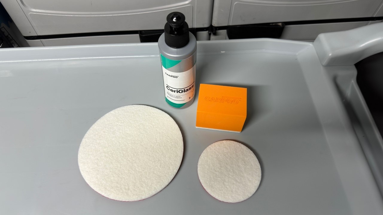

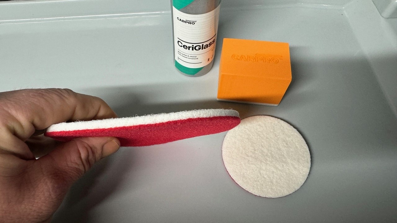

    Petit retour sur le Ceriglass de chez Carpro.
    Clairement pas à la hauteur pour retirer les micros-rayures des balaies d'essuie glaces (en tout cas à la main avec le pad fourni... je voulais en avoir le coeur net, et bien c'est fait...) :euh:
    Je verrais prochainement avec un plateau de visseuse mais je ne m'attends pas à des miracles non plus. Il y a sans doute des meilleurs produits (il faudrait pourquoi pas demandé à un miroitier)

    je l'ai également mais je l'utilise surtout avant de mettre une protection. Effectivement, pour une rayure un peu prononcée, je pense que le pad manuel n'est pas le top...
    d'autres confirmeront je pense...

    Oui c'est ce que j'ai vu lors de mes tests. A voir avec un PAD sur la visseuse.
