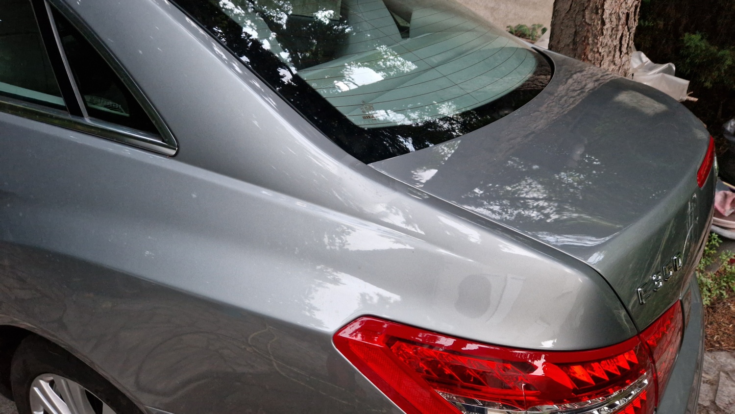

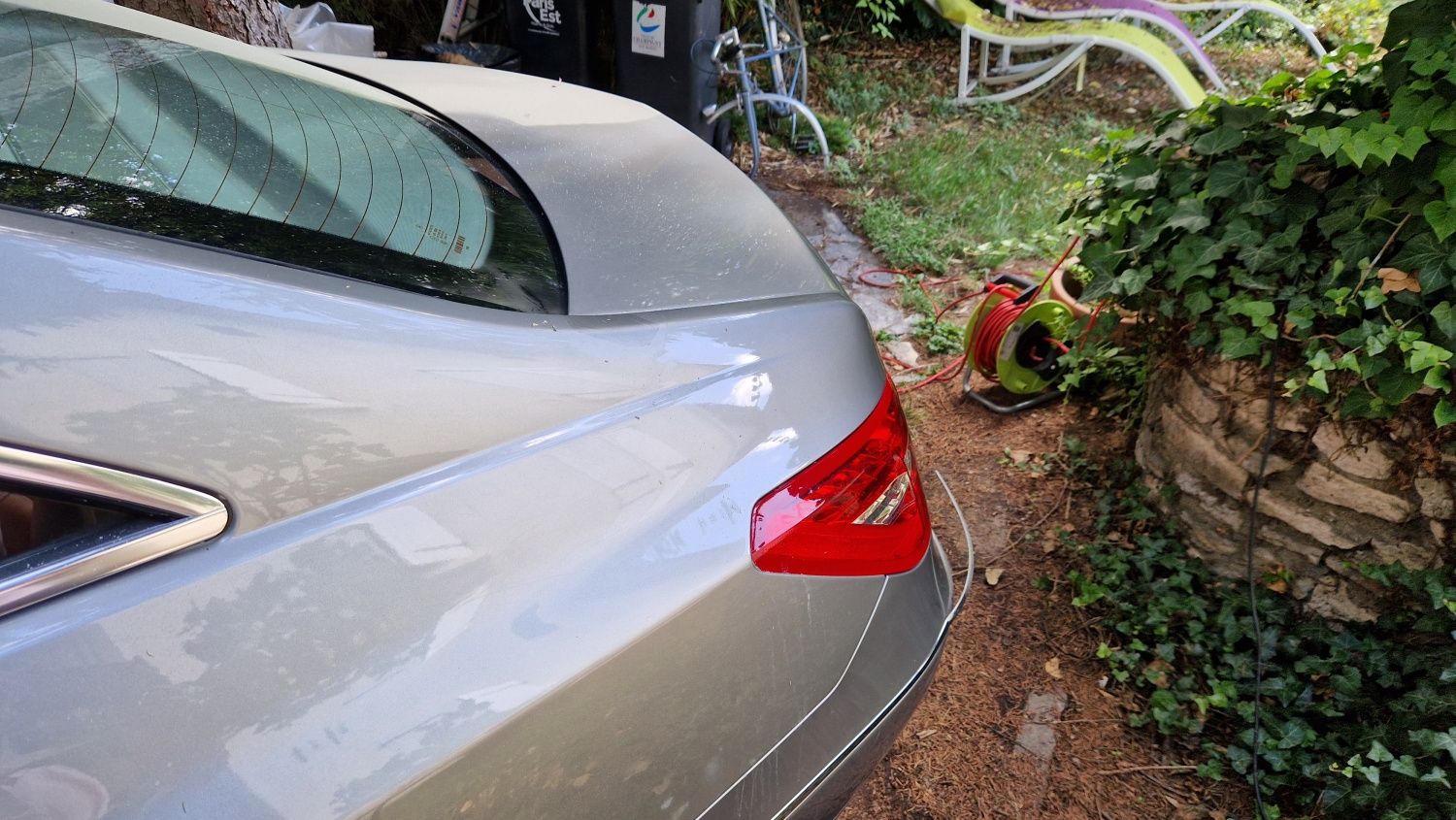

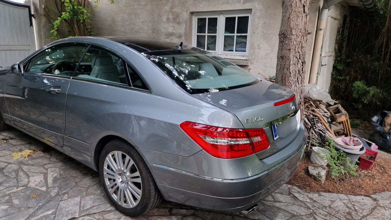

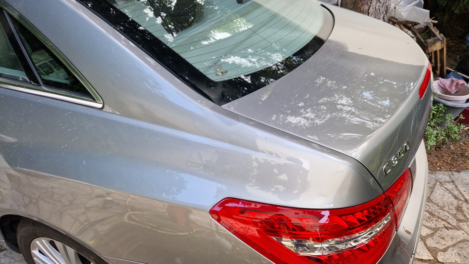

    Dit toi que sur la mercedes, un carrossier qui travail pour un gros groupe de concession des marque du groupe vw en idf, a fait un raccord sur le pare choc pour une pauvre petite rayure au coin qui aurait pu sans doute etre rattrapé avec un wet, juste avant la livraison (alors que j'avais dit non, c'était où le pare choc complet où je préférai qu'il y touche pas, mais le vendeur est parti en vacances sans le noter à l'écrit nulle part..)
    Et pour nos yeux avisés cela se voyait à peine moins et résultat au bout de 5/6 ans un jour un gros morceau de peinture du raccord est parti sans prévenir avec le nhp, donc franchement même en y passant bcp plus de temps je suis pas persuadé que cela se ressente bcp sur le résultat par rapport au tient sur des rayures de ce type.
    J'ai pas fait mieux à la bombe surtout avec la différence de teinte et j'y ai passé plus d'heures avec mastic bombe, apprêt, le ponçage à différentes étapes et les temps de séchage (je voulais pas le faire, mais mon père voulait pas la mettre en carrosserie pour "juste cela" Nous on aurait fait une syncope vu le morceau de peinture qui s'était barré :haha:)
    Résultat avant le ponçage final et polissage du vernis (Au passage en faisant le tour de la voiture, mon jean s'est pris dans la baguette chromé du pare choc qui avait déjà des clips pétés du coup dépassait un poil :chante: Là je l'ai terminé :lol1:)
    De loin cela fait la blague, mais de près..
    Et là c'est le plus réussi le pare choc c'est un massacre je trouve car est pas réussi à bien niveler les bords de l'ancienne peinture, mais mon père ça lui convient..
