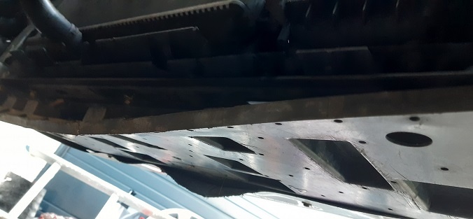

    En passant dessous pour démonter la plaque de protection moteur, afin de faire la vidange, je m'aperçois que je encore devoir passer du temps demain à remettre de l'ordre. Plastiques cassés, arrachés, tordues et il manque des clips, boulons, sans parler de ceux qui tournent dans le vide.
    Bref, je ne vais pas avoir le temps pour faire une bonne petite prépa extérieure et intérieure, cela sera donc du vite fait.

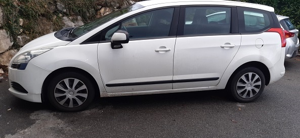

    Le 5008 est de janvier 2012 et affiche 258 000 au compteur.
    Le propriétaire n'est pas soigneux et malmène ce 5008.
    Pour exemple les pneus avant ont tout juste atteint 20 000 km et les plaquettes arrière à peine 30 000 km.
    Il roule assez fort et souvent assez chargé.

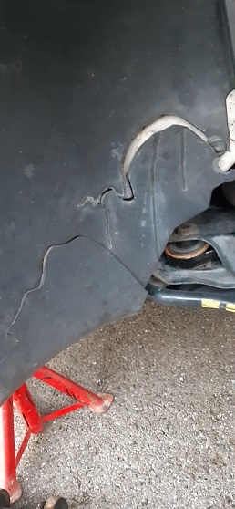

    Passons aux photos et nous commencerons par, la découverte de fuite d'huile, (on corrigera ça au printemps et je ferai appel à mon neveu mécano, pour qu'il me file un coup de main) :

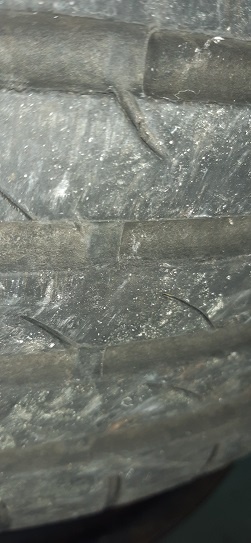

    Passons maintenant aux pneus avant après 20 000 km :

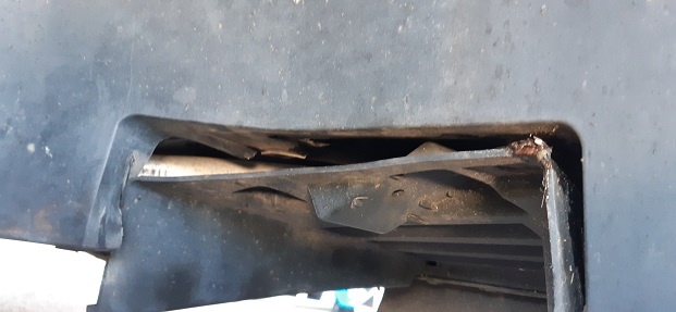

    Je repasse au bricolage, pour réparer et remettre en place divers plastiques :
    Avant :

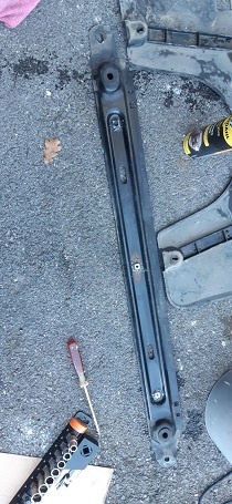

    Je démonte la barre d'écartement et de soutient, pour remplacer les écrous clips de fixation :
    Je sors la colle bi-composant et le pistolet thermique :
    J'aurais aimé avoir plus de temps pour essayer la soudure plastique, car j'ai acheté le nécessaire l'an passé, hé bien cela sera pour une prochaine fois.

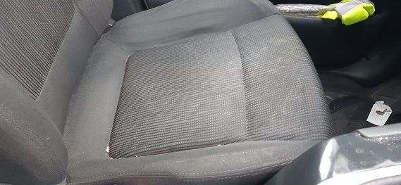

    Passons au nettoyant intérieur beaucoup de photos avant et seulement deux après, car la nuit était tombée et plus trop le temps non plus.
    Avant :
    Et petit cadeau du collègue :
    Après lavage mais avant dressing :
    Nous avions parlé du lavage intérieur par temps froid et donc au séchage dans une autre discussion, alors comment ai-je procédé.
    J'ai limité la pulvérisation d'APC au strict nécessaire, brossé, bien aspiré, séché un maximum à la MF et j'ai placé deux absorbeurs d'humidité auto.
    Le lendemain matin, pas de fesses mouillées après deux heures de route.:D
    J'ai quand même demandé au collègue de les laisser encore 48h au moins avant de les retirer et de les passer 5 minutes au micro-ondes.

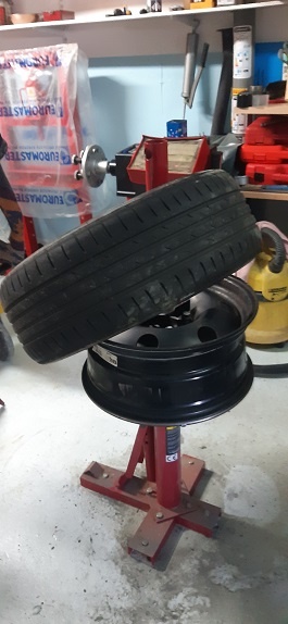

    Pour vous faire patienter, voici les différents papier à poncé utilisés pour la réfection des jantes.
    La réfection ne se fera donc seulement par ponçage sans recharge de matière.
    En papier à eau, je n'en utiliserais que deux :
    Et le P800 pour le dernier ponçage avant la couche de peinture et cela sera donc pour ce week-end.
  19. Submalawi
    By:Submalawi11 Décembre 2020
    7 824
    2 576
    +2 576 / 0
    Bien sur avant, j'utilise :
    Et avant le ponçage :
