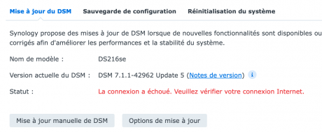

    Petite question sur un NAS Synology mon DSM ne veut pas se mettre à jour ? Why ?
    Quelqu'un maitrise le sujet sur les NAS ?

    Hello,
    Tu es bien connecté à internet ?
    Sinon essaye de télécharger le firmware manuellement sur le site de Synology :
    https://www.synology.com/fr-fr/support/download/DS216se?version=7.1#system
    Puis tu cliques sur "mise à jour manuelle de DSM" et tu séléctionne le fichier. La mise à jour devrait se lancer.

  16. lapinou80
    By:lapinou80-  1 Décembre 2023
    3 615
    Oui, je suis bien connecté à internet. J'arrive à voir le serveur.
    Je vais essayer d'installer le fichier manuellement.:coucou:

  18. lapinou80
    By:lapinou80-  2 Décembre 2023
    3 615
    ça ne fonctionne pas, il faut que j'attends une mise à jour plus récente.:pleurs:

    Tu peux essayer autre chose : dans les paramètres réseau du NAS, essaye de configurer manuellement les DNS :
    Serveur DNS Préféré : 8.8.8.8
    Serveur DNS de remplacement : 8.8.4.4
    Applique et retourne dans les mises à jour voir si elle se télécharge à nouveau automatiquement.
  20. lapinou80
    By:lapinou80-  4 Décembre 2023
    3 615
    J'ai éteins et re-demarrer le NAS cela re-fonctionne.
    Certainement un bug du NAS.
