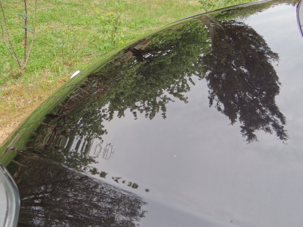

    Voilà en gros pour le polissage, après bien sûr je n'ai pas tout montré, puis j'ai souvent oublié de prendre les photos qu'il fallait...
    En tout j'ai passé environ 38h de polissage.
    À ce stade là, on commence à avoir des reflets déjà bien sympa

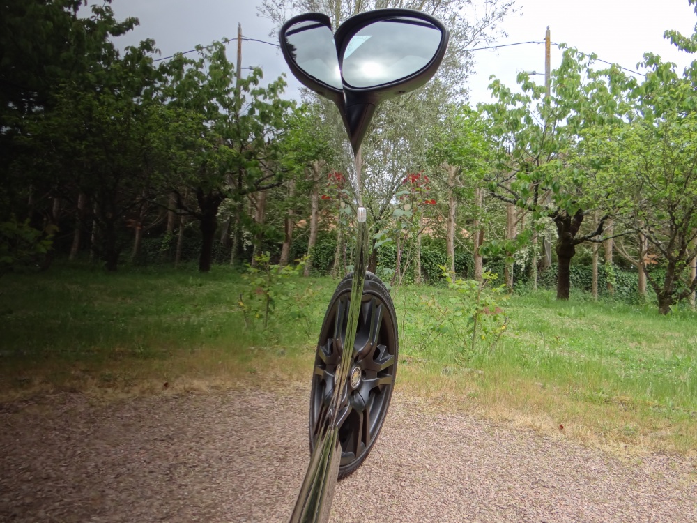

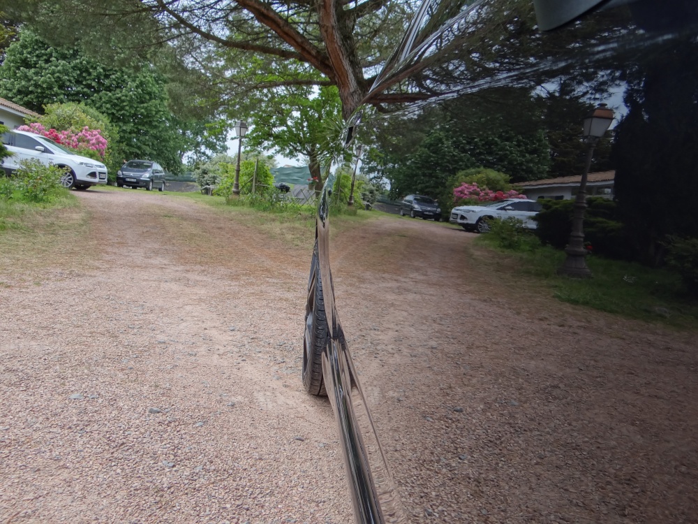

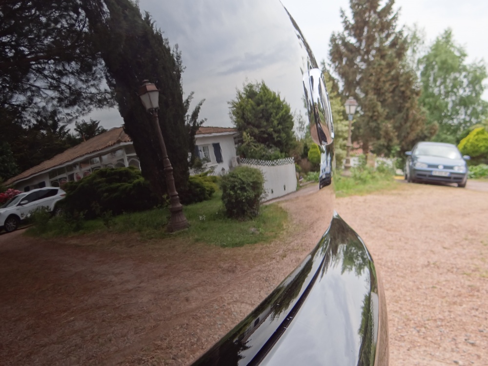

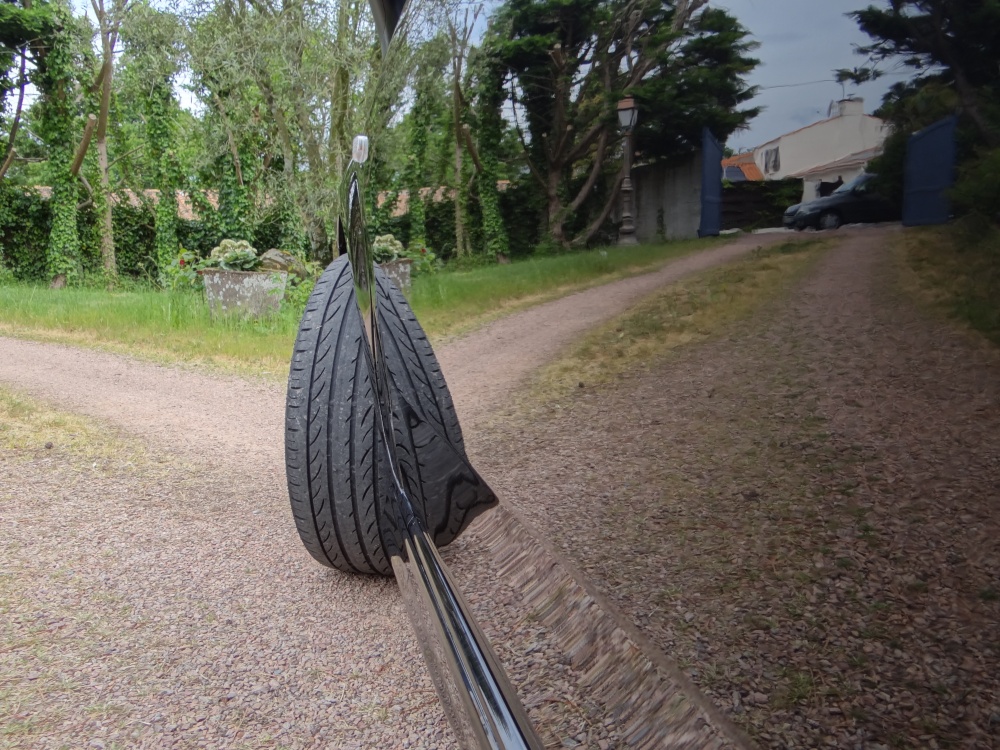

    Ensuite, après plus d'une semaine enfermée dans le garage, on laisse la belle sortir pour les retrouvailles avec son proprio avec, comme d'habitude, la scène du portail qui s'ouvre quand le proprio attends derrière et qu'il découvre alors sa voiture.
    Au final j'ai passé presque 90h sur cette voiture, ont dirait peut être pas comme ça mais j'ai pas prit le temps (et oublié même souvent) de prendre les photos pour montrer le travail.
    Après j'aime aussi prendre mon temps haha, en tous cas le proprio (qui lira d'ailleurs ce reportage) était très heureux quand il a retrouvé sa voiture dans cet état, ça fait toujours vraiment plaisir de voir ça
    Voilà la dernière photo de ce reportage, en tous cas c'était un beau terrain de jeux pour moi cette voiture, carrosserie noire, plein de rayures.. Le kiff !:coeur3:
    C'était un beau cadeau pour ses 100.000km, je suis content pour elle de pouvoir fêter des occasions comme ça
    Merci à vous de m'avoir lu, si vous avez des questions ou des conseils n'hésitez pas ;)
