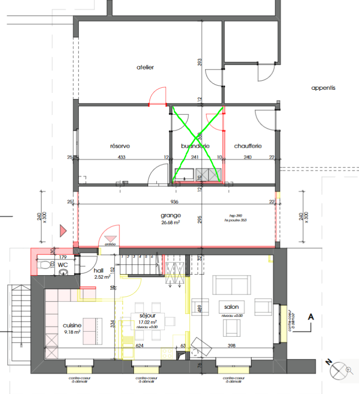

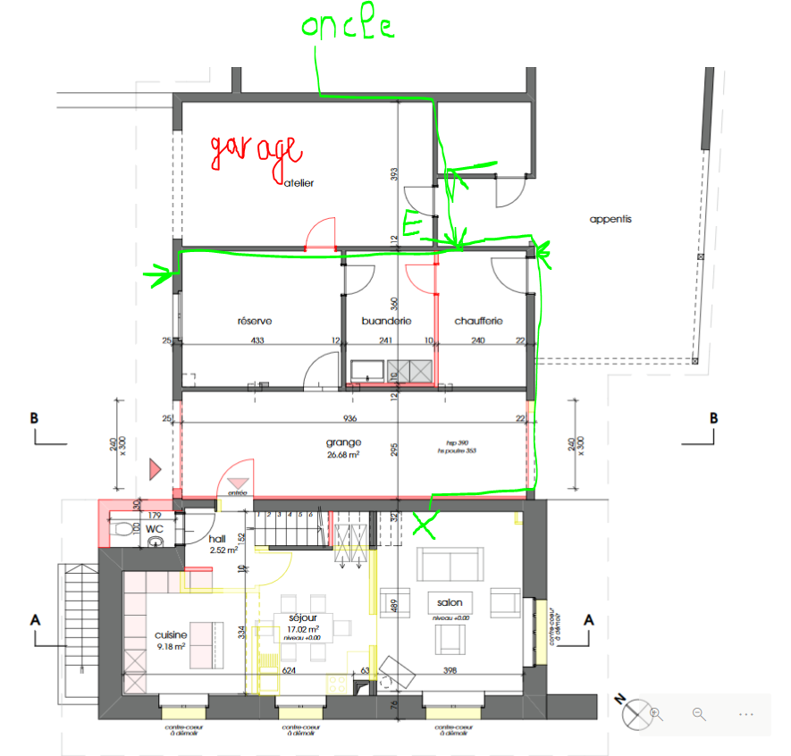

  13. Sweepta
    By:Sweepta-  20 Mai 2020
    Histoire de vous rendre compte des locaux:
    La croix verte: emplacement du tableau principal actuel, à l'étage.
    Trait vert: le câble que j'ai pu suivre jusqu'au garage (nommée atelier sur le plan). Les espèces d'étoiles vertes sont les points lumineux, et sur le haut, le garage à mon oncle.
    E vert: entrée dans mon garage
    Après rénovation, le tableau électrique principal sera dans la buanderie (grooosse croix verte)
    Je pense que le câblage du garage en 3x1.5mm2 va sauter dans tout les cas.
    Merci @loop' pour tes conseils, j'ai tout consigné dans un fichier :super:
    Prochainement je vais lister les appareils que j'utilise (et leur puissance), et définir les emplacements des LED et des prises, car j'en aurais besoin pour tuber le plafond la semaine prochaine.
