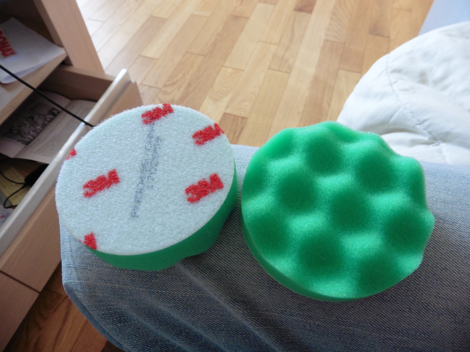

    D'ailleurs aujourd'hui j'ai réçu ca :
    Et comme je n'en n'ai pas assez passer de temps sur la voiture (ironie hein... ) je m'y met ce week-end sur la moto.
