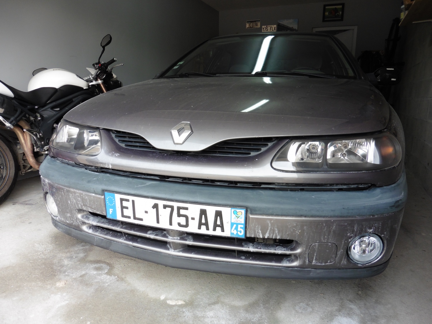

    Synopsis d'un detailling de débutant
    ma première rénovation complète avec des extra histoire de se marrer un peu.:bossund:
    Ce fut un chantier long et difficile, mais un expérience enrichissante qui m'a donné envie de recommencer.
    C'est une auto que je possède depuis 2 ans, acquis auprès de son 1er propriétaire depuis 18 ans, un paysan Beauceron, pour une bouchée de pain. 155 000km à l'époque, 165 000 à ce jour
    Je n'avais jamais pris le temps ou eu l'envie d'en prendre grand soin esthétiquement, sachant que je l'utilise très peu et m'en sert juste pour mes trajets "domicile/travail/déchetterie"
    Le bon côté d'un tel véhicule c'est que mécaniquement il est très sain puisque le papy qui l'avait à toujours suivi l'entretien. Le mauvais côté c'est qu'en Beauce il y a de la terre, beaucoup de terre, et que le propriétaire devait aussi en transporter sur lui. Résultat, les sièges en étaient incrusté, et j'en retiré des kilos, oui, des kilos coincé dans les passages de roues jamais lavé, comme le reste de la voiture du reste.
    Passons au sujet qui nous intéresse donc.

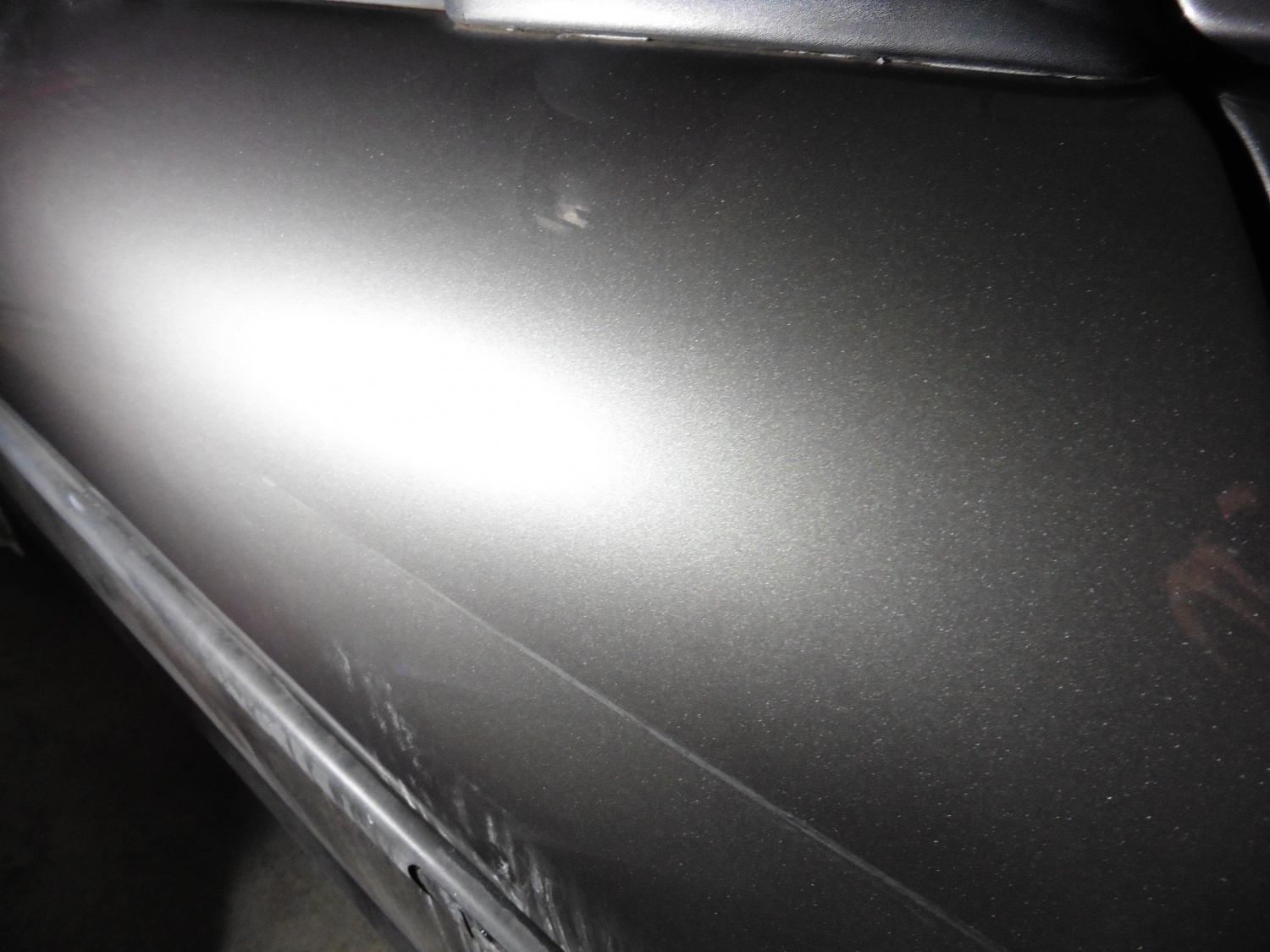

    L'état général de la peinture est correct, pas irrécupérable comme vous le verrez, mais très usé à certains endroits stratégiques comme le bas de caisse au niveau de la portière conducteur ou les poignées de porte, ou encore le coffre. Et puis le principal problème est un choc assez important sur l'aile arrière droit, la porte et l'aile.

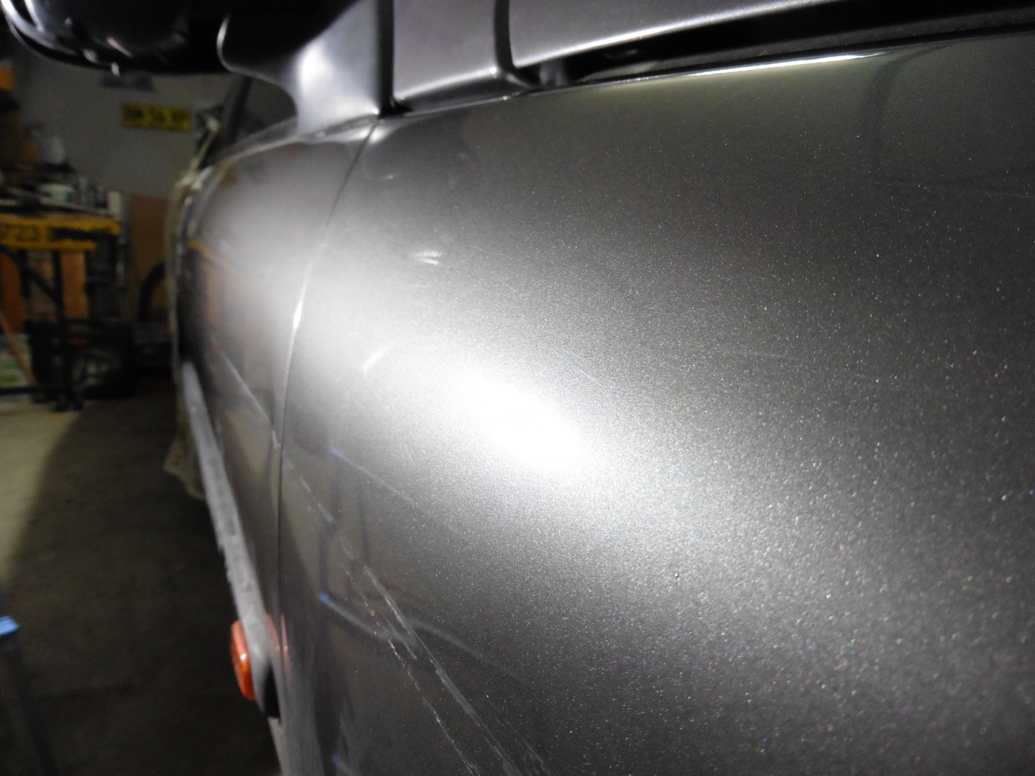

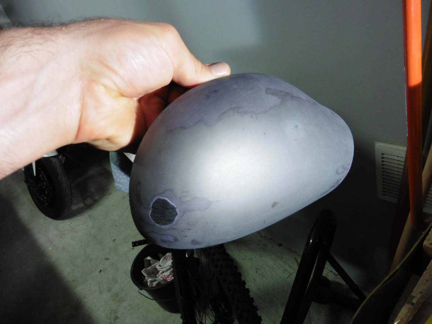

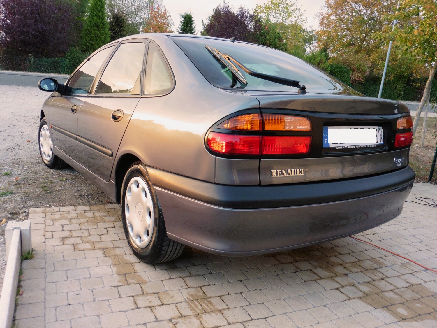

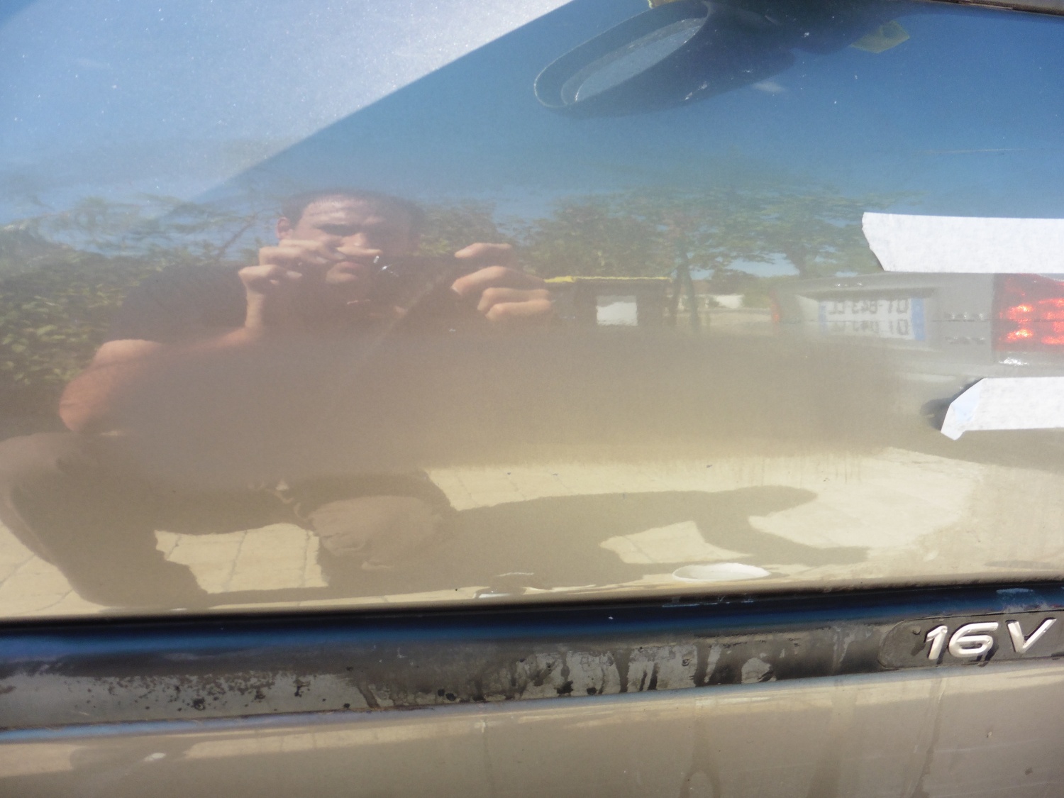

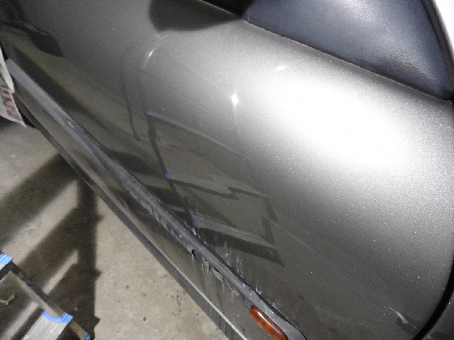

    Pour commencer j'ai donc attaqué par la partie qui était réparable, l'aile arrière.
    Très peu enfoncée.
    http://www.esthauto.com/wp_uploads/2018/10/1539110487-1500-x-1125px-P1080118.JPG

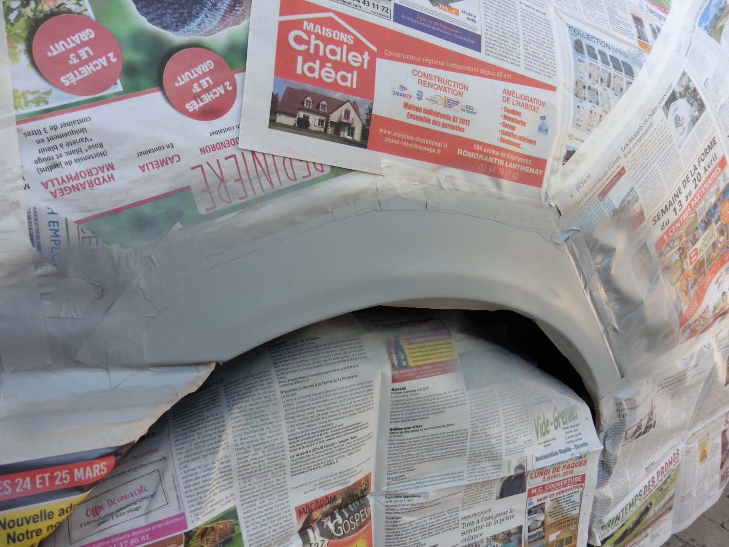

    Je commence par poncer légèrement au 400 + eau
    J'ai pris large en effet, j'aurais pu faire un peu moins.
    Pose d'un apprêt motip en spray
    Poncage très léger au 600 puis une deuxième d'apprêt, et une première couche de peinture en spray code constructeur (marque besa)
    Une deuxième couche de peinture puis un vernis en 2 couches (besa)

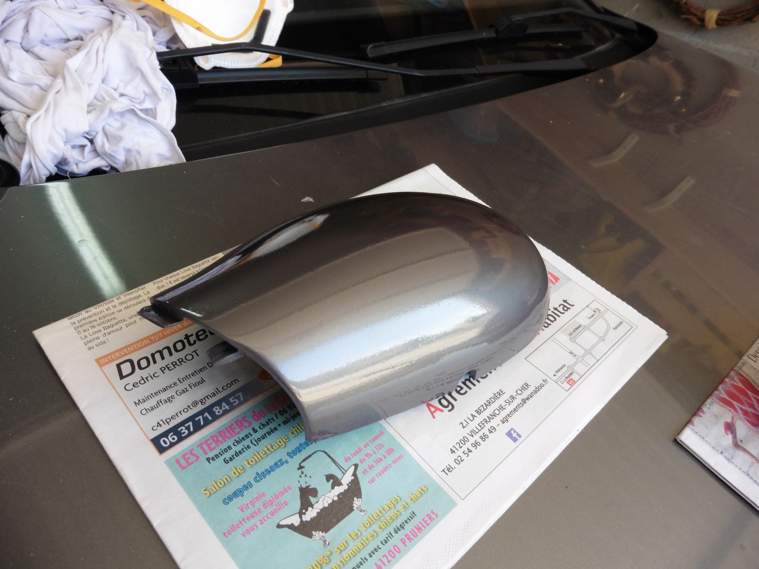

    Les coques de rétro bien usées y ont aussi droit !
    Ponçage, apprêt, etc...
    En premier plan avec la peinture, en deuxième avec le vernis

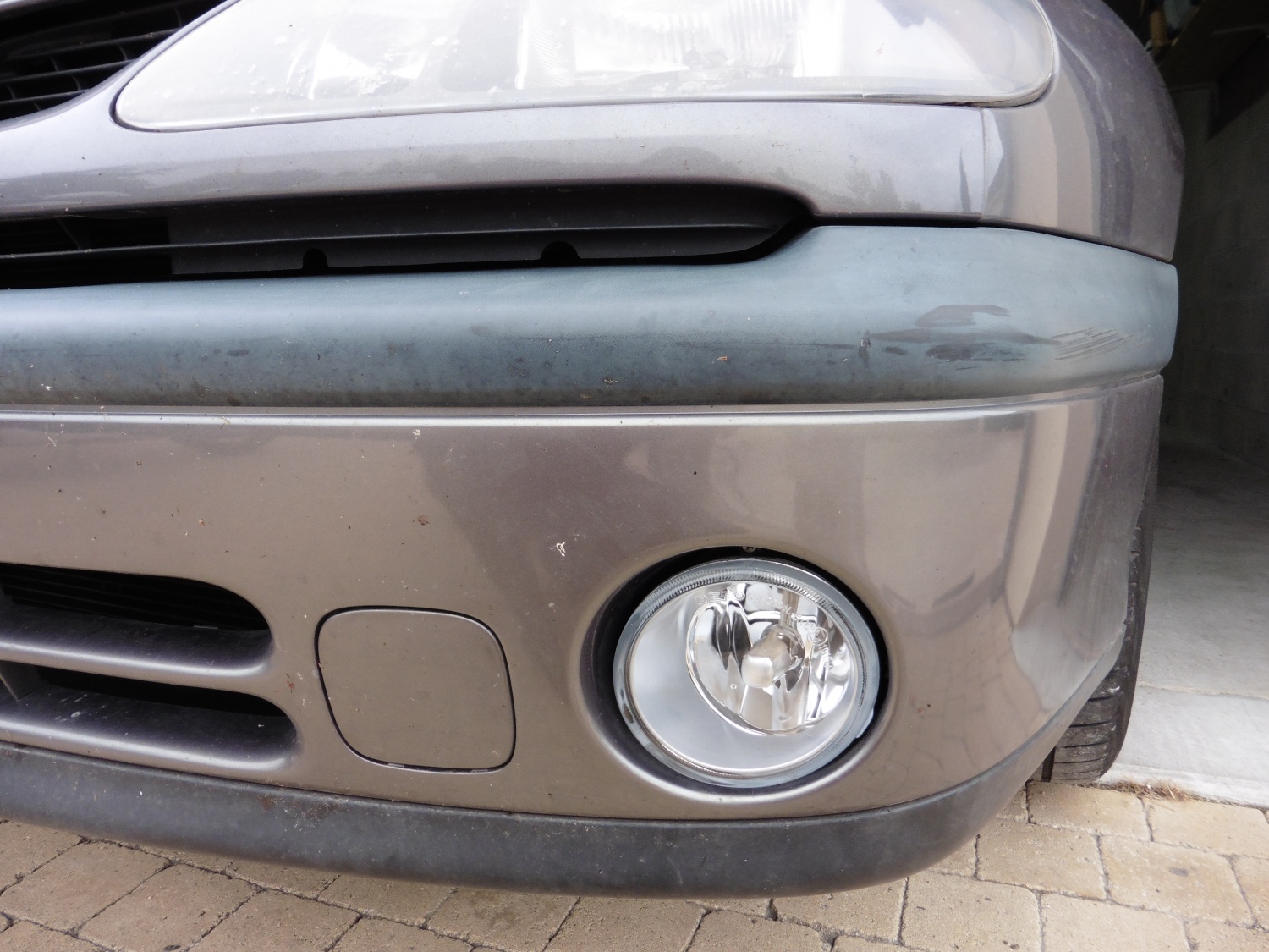

    Remplacement antibrouillard cassé... (fort peu accéssible)
    ... Par un neuf Made in China

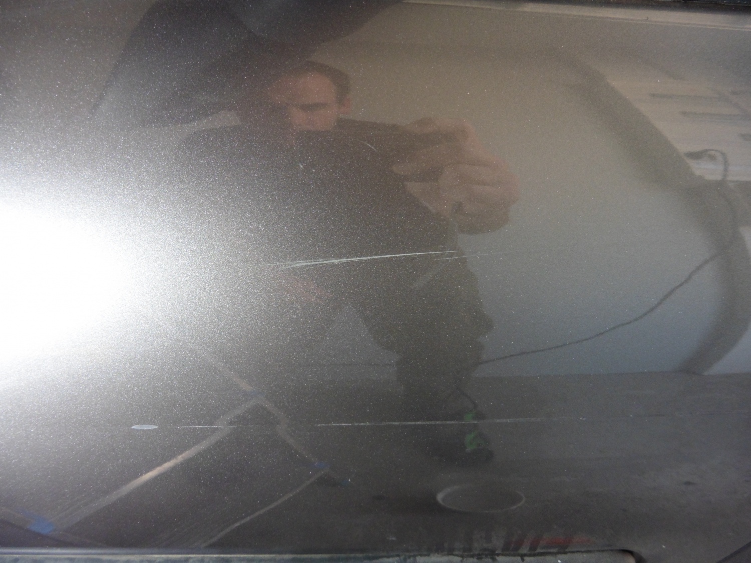

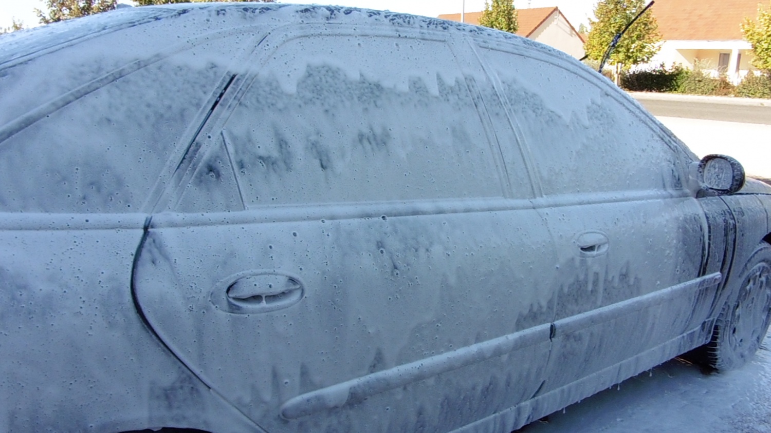

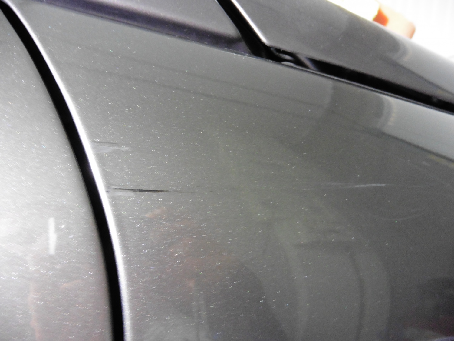

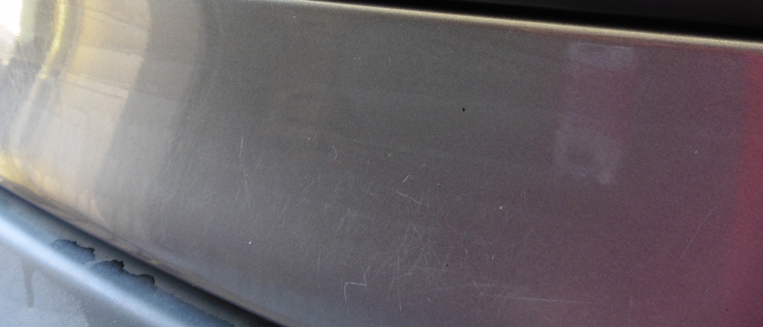

    Vient enfin la partie amusante que j'avais envie d'expérimenter depuis longtemps : Le wetSanding. Pour commencer le travail esthétique de la peinture je débute par cette étape, logique. Je vais retirer plusieurs grosses rayures, dont certaines qui ont bien gravées le vernis. Je précise qu'avant j'ai tenté avec du polish abrasif mais en vain. Eh bien je peux dire que même un débutant peut tenter le coup car ceci est d'une simplicité enfantine ! Il faut juste faire attention a ne pas trop appuyer, bien prendre son temps. Ca fait des miracles. En voici les exemples en photo
    Je n'ai fais que la rayure du bas, sur celle de dessus le vernis était arraché.
    Papier 3000 mais pas très efficace, donc 2000, puis 2500, 3000.
    http://www.esthauto.com/wp_uploads/2018/10/1539115768-1500-x-1125px-P1080136.JPG
    Après le passage du 3000 :
    Polish Chemical guys v34 avec pad manuel hexlogic jaune hard. Ca atténue déjà bien la polissage au papier !
    Pad médium et chemical v36
    Pad soft et polish Carpro essence
    Le résultat :
    J'ai employé la même technique pour les autres.
    http://www.esthauto.com/wp_uploads/2018/10/1539116412-1500-x-1125px-P1080174.JPG

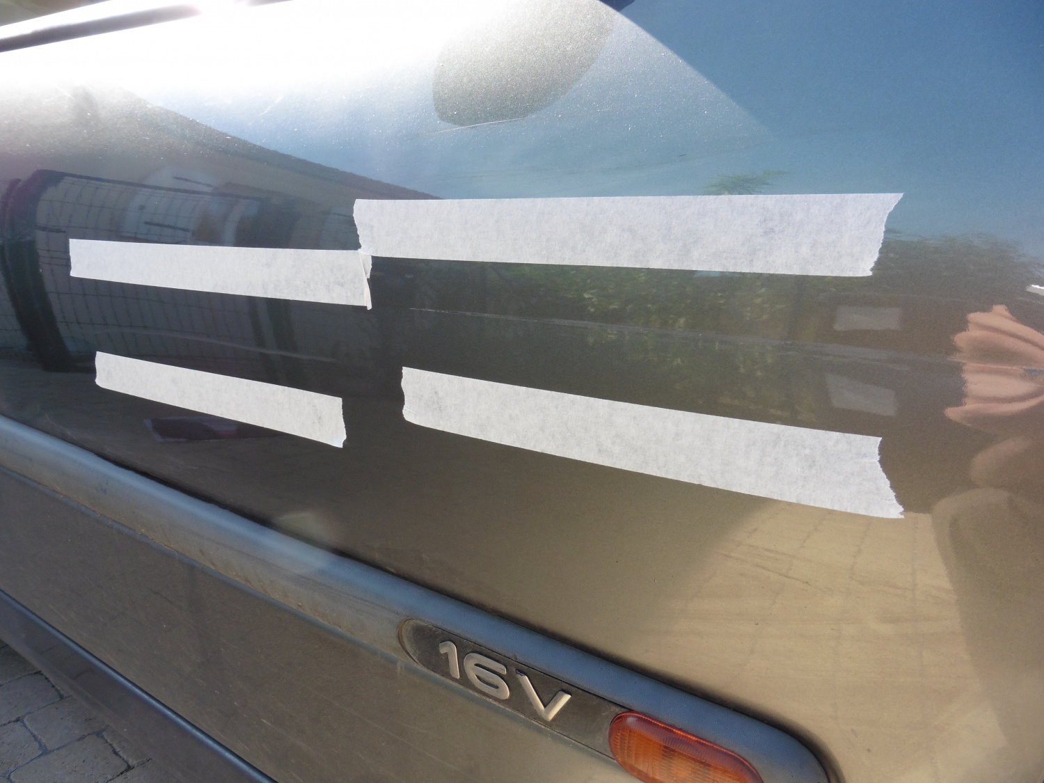

    Au fait il y a pas trop de démarcation entre la nouvelle peinture de l'aile et le reste ?

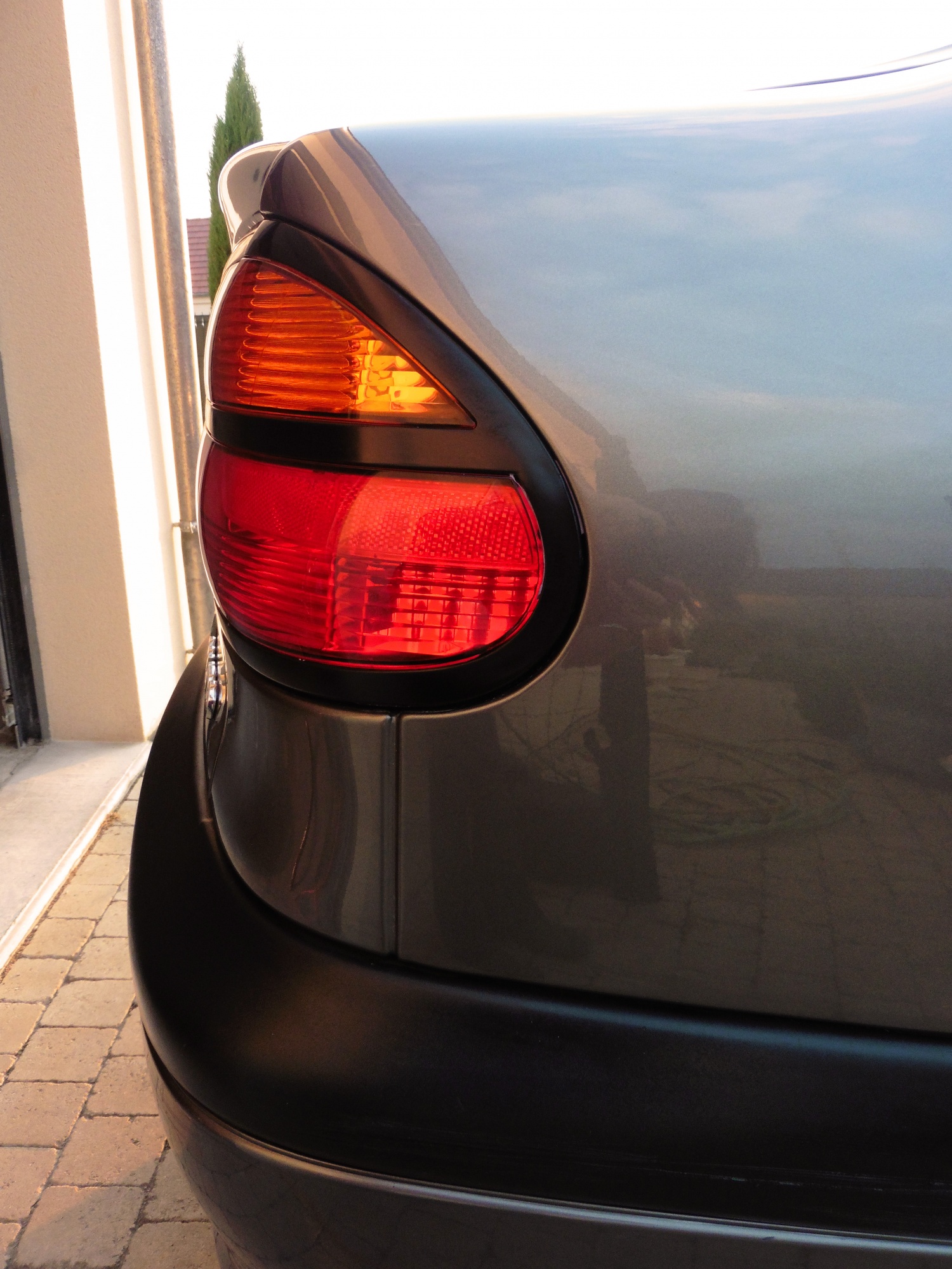

    Thibault56 : C'est éxactement la voiture qui me sert de cobaye. Je n'aurais jamais fait cela sans expérience sur un véhicule plus coûteux. J'appui quand même bien, mais je ne saurais faire une comparaison pour t'aider. Disons que sans forcer à fond je donne la moitié de mes forces sur l'appui. J'avais mis une éponge sèche en guise de cale.
    Sweepta : A vrai dire, si, il y a tout de même une belle démarcation, mais j'étais sur que ce serait le cas. J'ai pesé le pour et le contre et fait le constat que ca serait "moins pire" que ce bel accroc. De plus sur un véhicule aussi vétuste, ce genre de détail n'a pas trop d'importance, et bien sur je n'aurais pas fait cela sur une voiture récente.
    Voila ce que ca donne :
    Et en plus j'ai été surpris par le "bord" entre la nouvelle peinture et l'ancienne, donc de visu, c'est loin d'être parfait. Il faut être honnête je ne suis pas hyper satisfait.

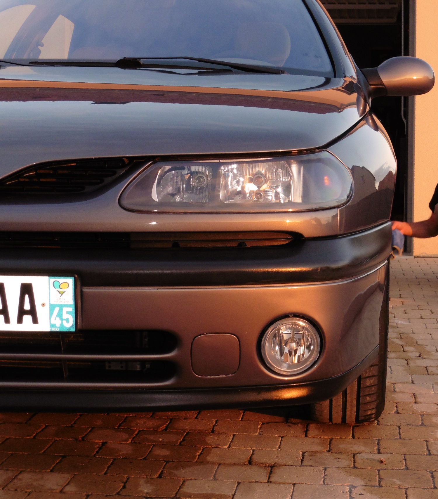

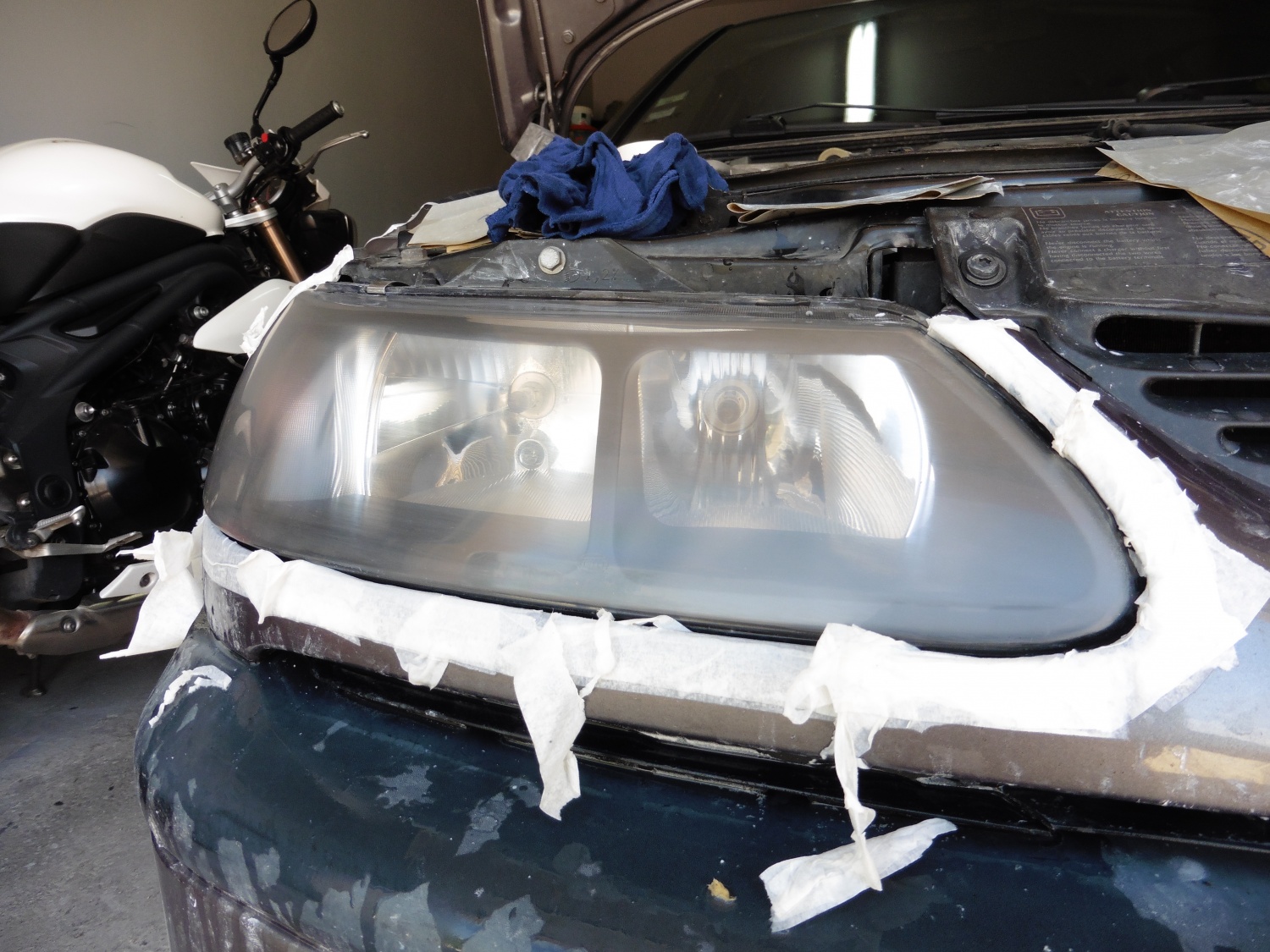

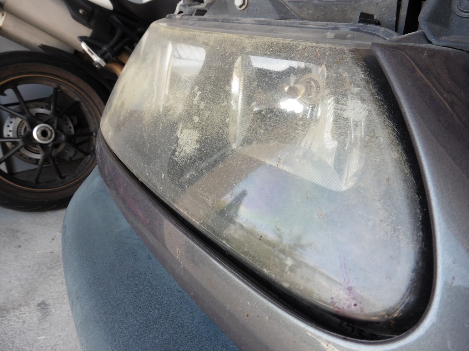

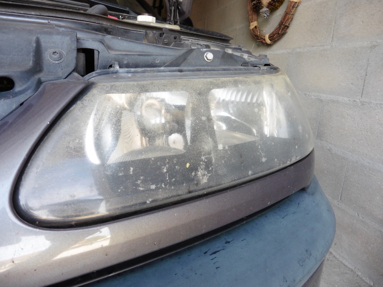

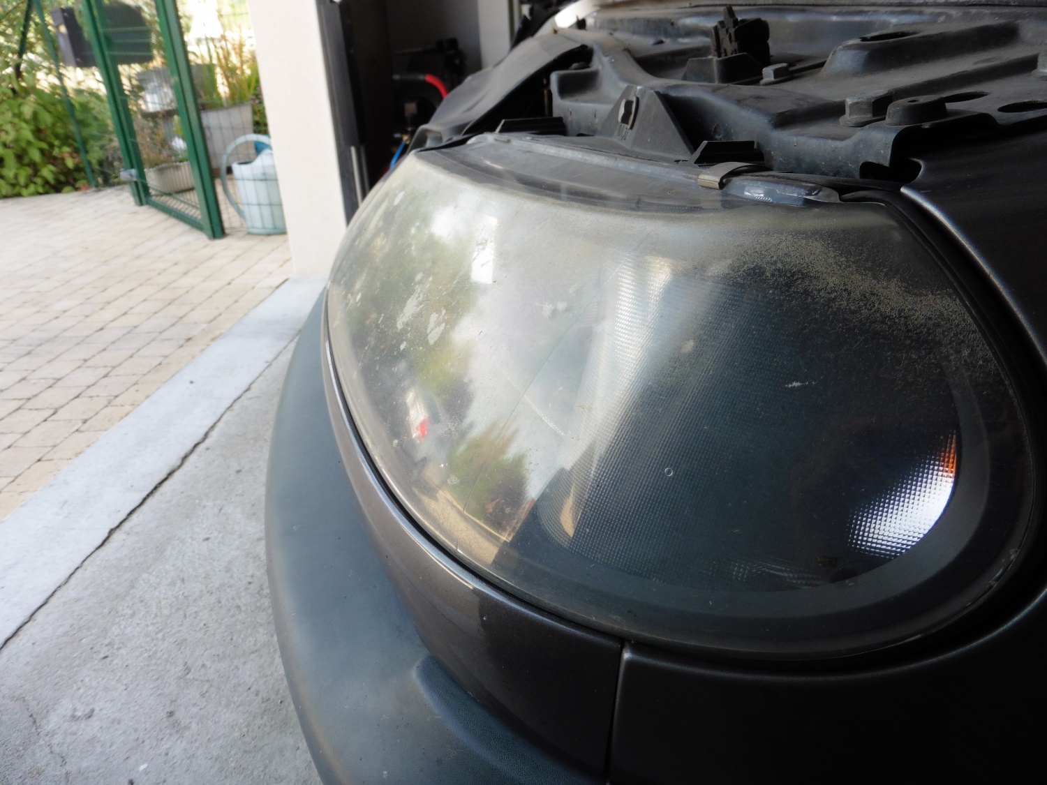

    Après avoir poncé la peinture, je passe sur le ponçage du plastique, celui des phares, dont j'ai déjà posté divers messages ailleurs
    D'abord grain 600, 800, 1500, 2500, 3000, puis compound chemical guys v34, v36, Carpro essence et Meguiars plastiX pour enlever les dernières rayures et proteger.
    Après le 600
    Après le 3000
    Après avoir fini :

    Tu as une photo de plus près de l'aile arrière ? Tu aurais peut etre dû poser ton scotch en faisait un rebord qui permet de faire une transition plus douce entre la peinture que tu appliques et la carrosserie.

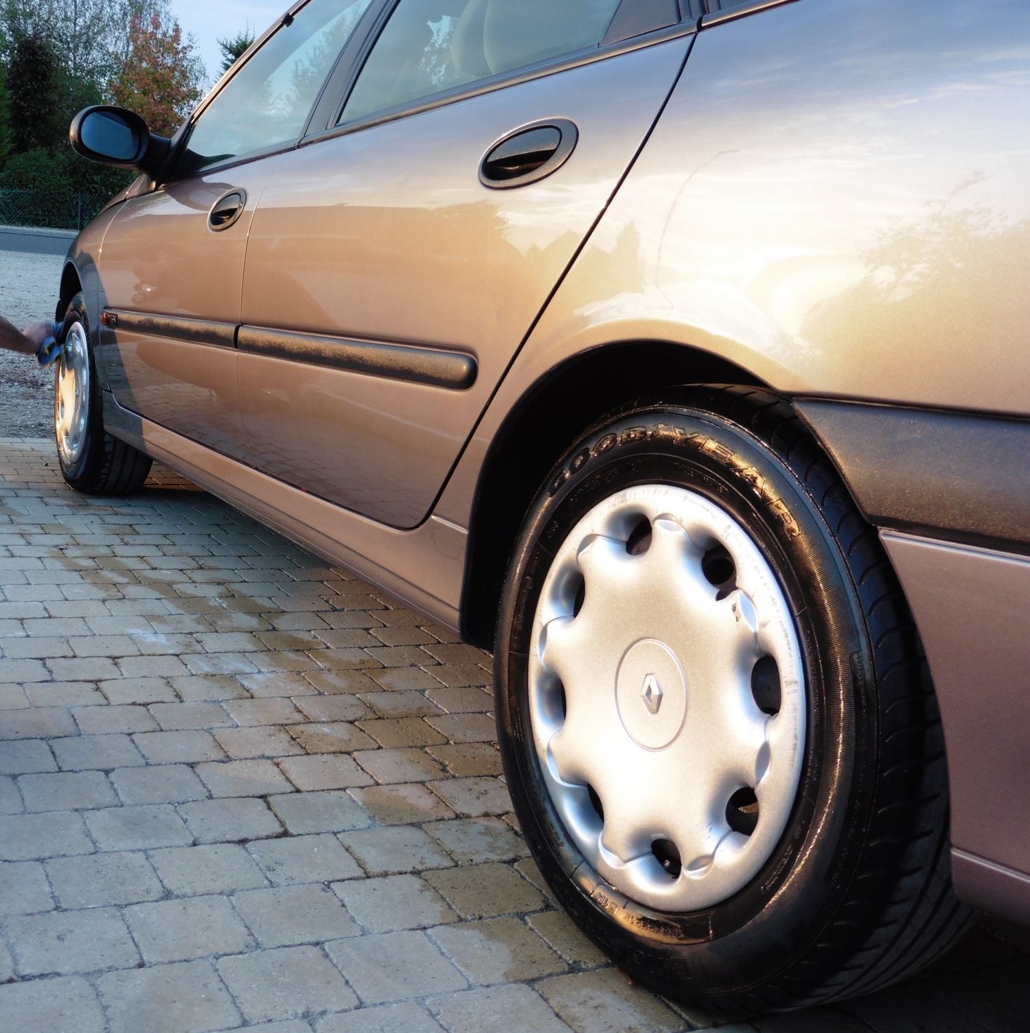

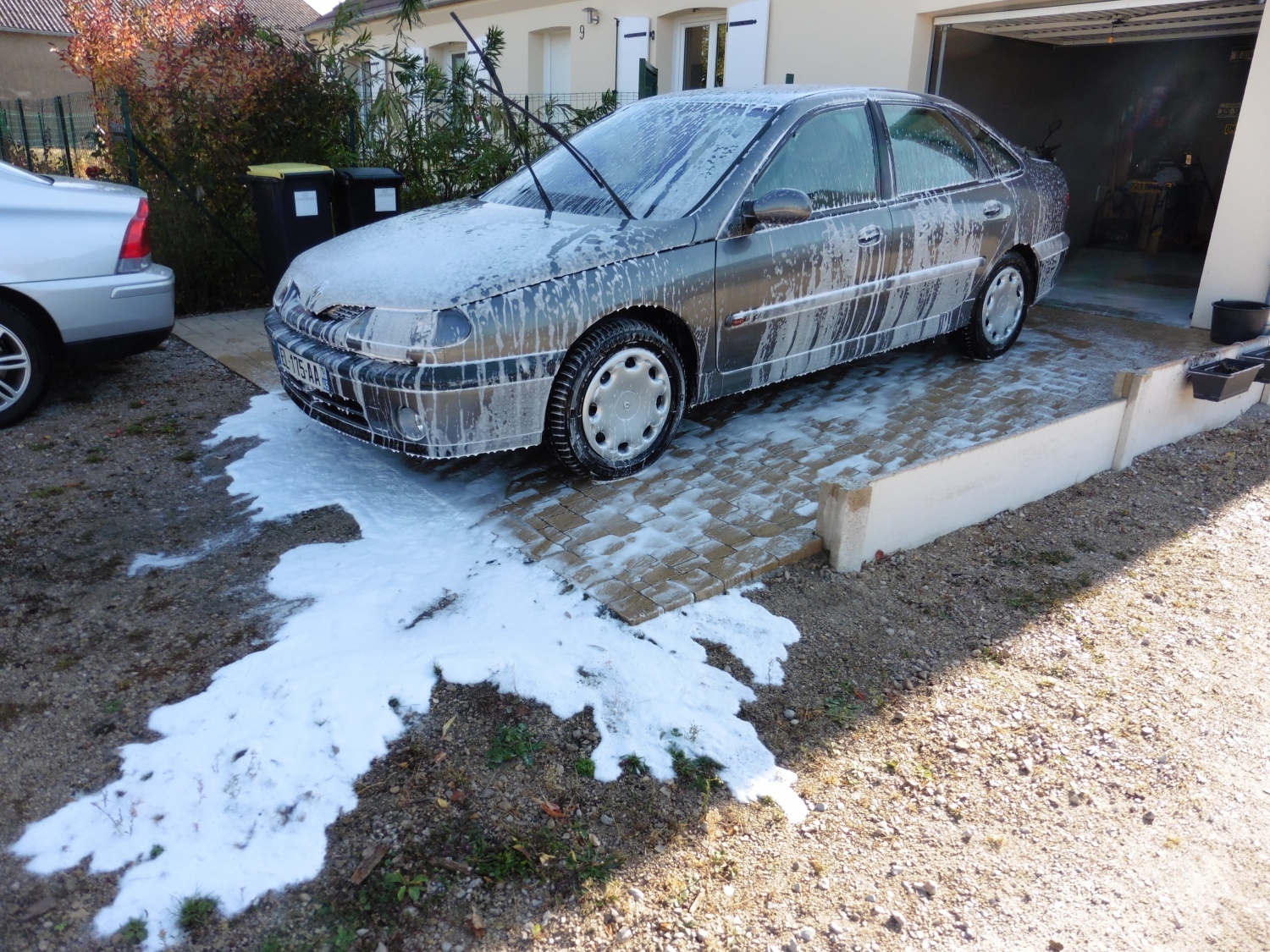

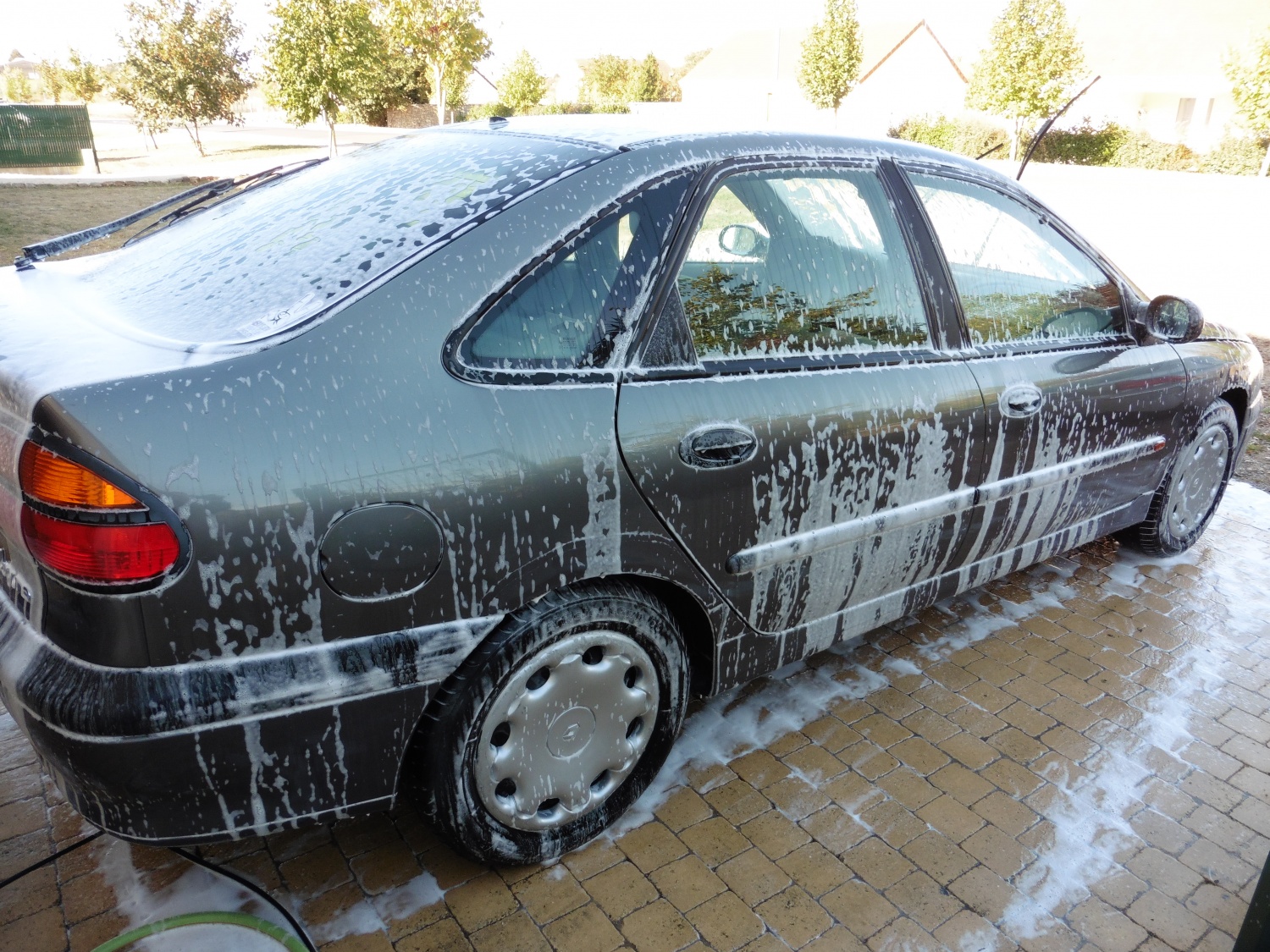

    J'entame maintenant le vif du sujet, le moment que tout bon detailleur attend.

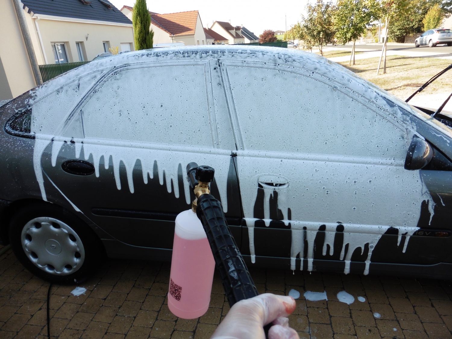

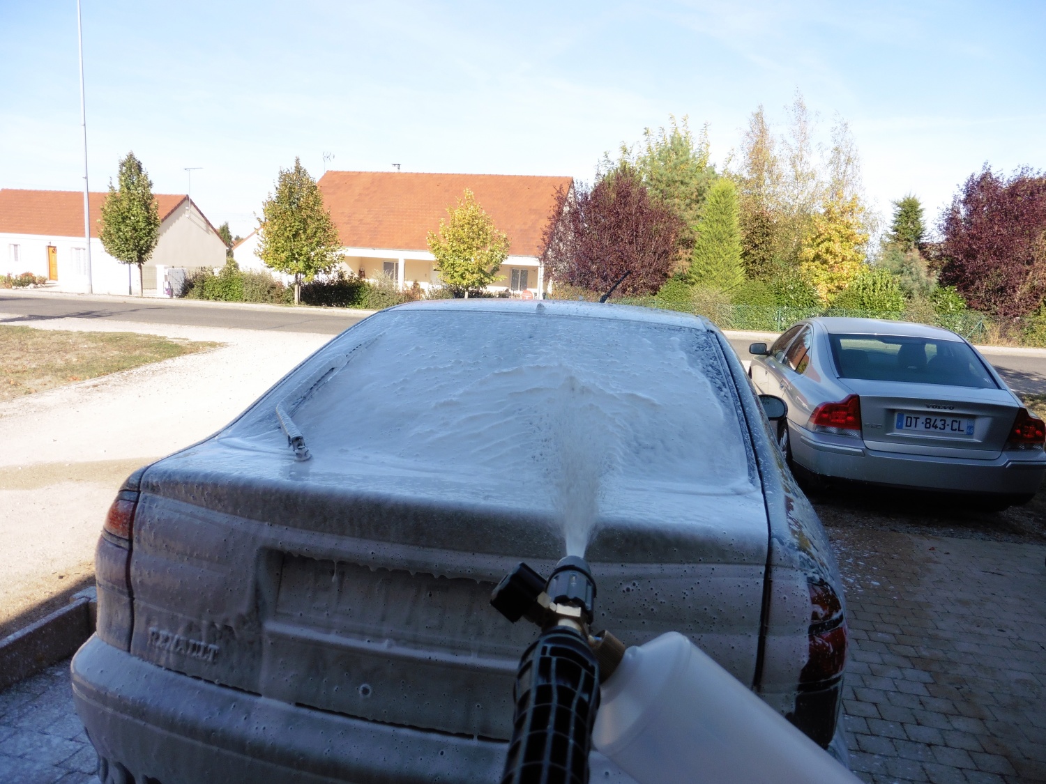

    Prélavage :
    5cl d'hyperwash et 15cl de valet pro.
    Ca mousse !
    Décontamination carrosserie, roues, pneus.
    Dégoudronnant :

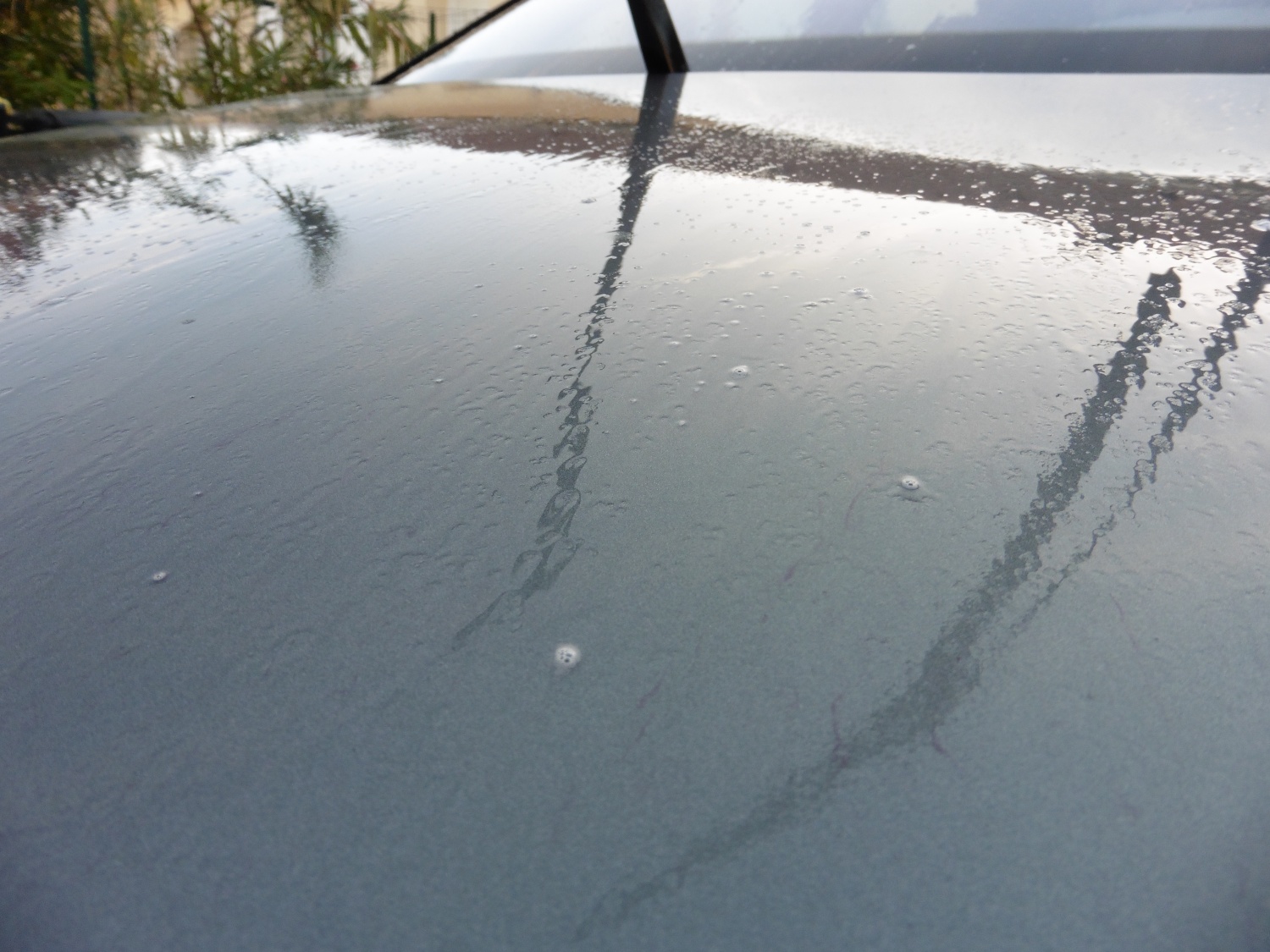

    Notez au passage que le gs27 est d'une INEFFICACITÉ absolue ! Je ne comprend pas comment ils peuvent vendre cette daube (14 euros tout de meme) qui ne fonctionne pas mieux que de l'eau. Heureusement j'avais prévu le coup, et le belgom fonctionne très bien. Au moins le gs27 m'aura servi pour dégraisser certains joints et enlever des traces de polish. Toujours ca de pris.
    Lavage au gant Chemical guys en laine pour les parties hautes, et une vieilles chenillée pour les bas de caisse extremement terreux. Le gant est assez abrasif, se trouve efficace mais perd des fibres. Peut être parce qu'il est neuf ? 5cl d'hyperwash dans un sceau de 5 litres, mais c'était beaucoup trop. J'aurais pu en mettre 2 fois moins, ce que je fis par la suite, et ca moussait encore énormément !
    Oui je n'ai pas de grille sur mes sceaux. C'est prévu mais étant donné que la voiture passait en compound, cela avait peu d'importance je pense.

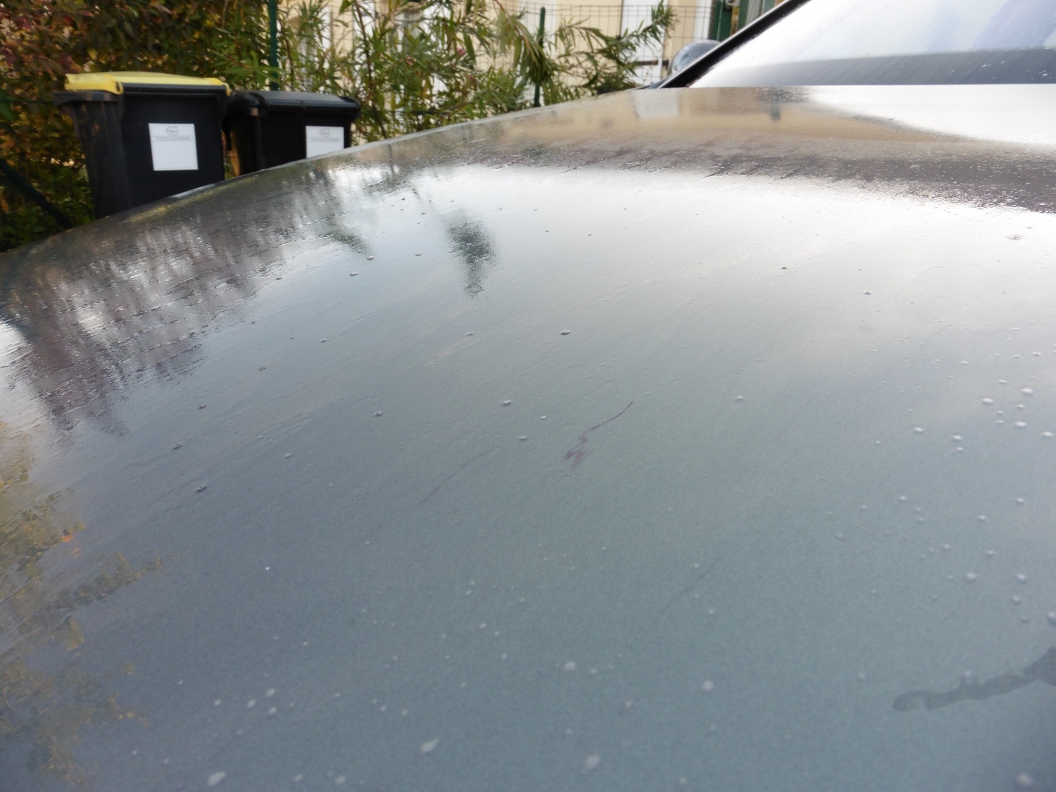

    Nouvel déconta avec clay hard alchimy et lubrifiant auto-finess. J'ai profité que la carrosserie soit mouillé pour le faire, c'est bien mieux je trouve.
    Avant le décrassage :
    Après lavage et décontamination, elle a déjà meilleurs mine.

    Sur l'aile, c'est sur qu'il y aurait une démarcation, mais comme tu dis, perdu pour perdu, c'est mieux qu'avant :)
    Sur les rétros en tout cas, c'est top.
    Bien joué pour rattraper les wetsanding à la main !

    Sur ton aile ar il a pas de sur épaisseurs du au masquage? Genre une arrête.

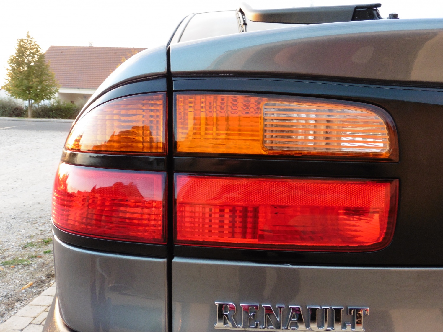

    Oui comme je le disais dans mon message plus haut, il y a un rebord entre la nouvelle peinture et l'ancienne qui me déplaît fortement, j'ai légèrement poncé au papier 3000 pour atténuer mais ca n'a pas changé grand chose. C'était un truc que je n'avais pas prévu.

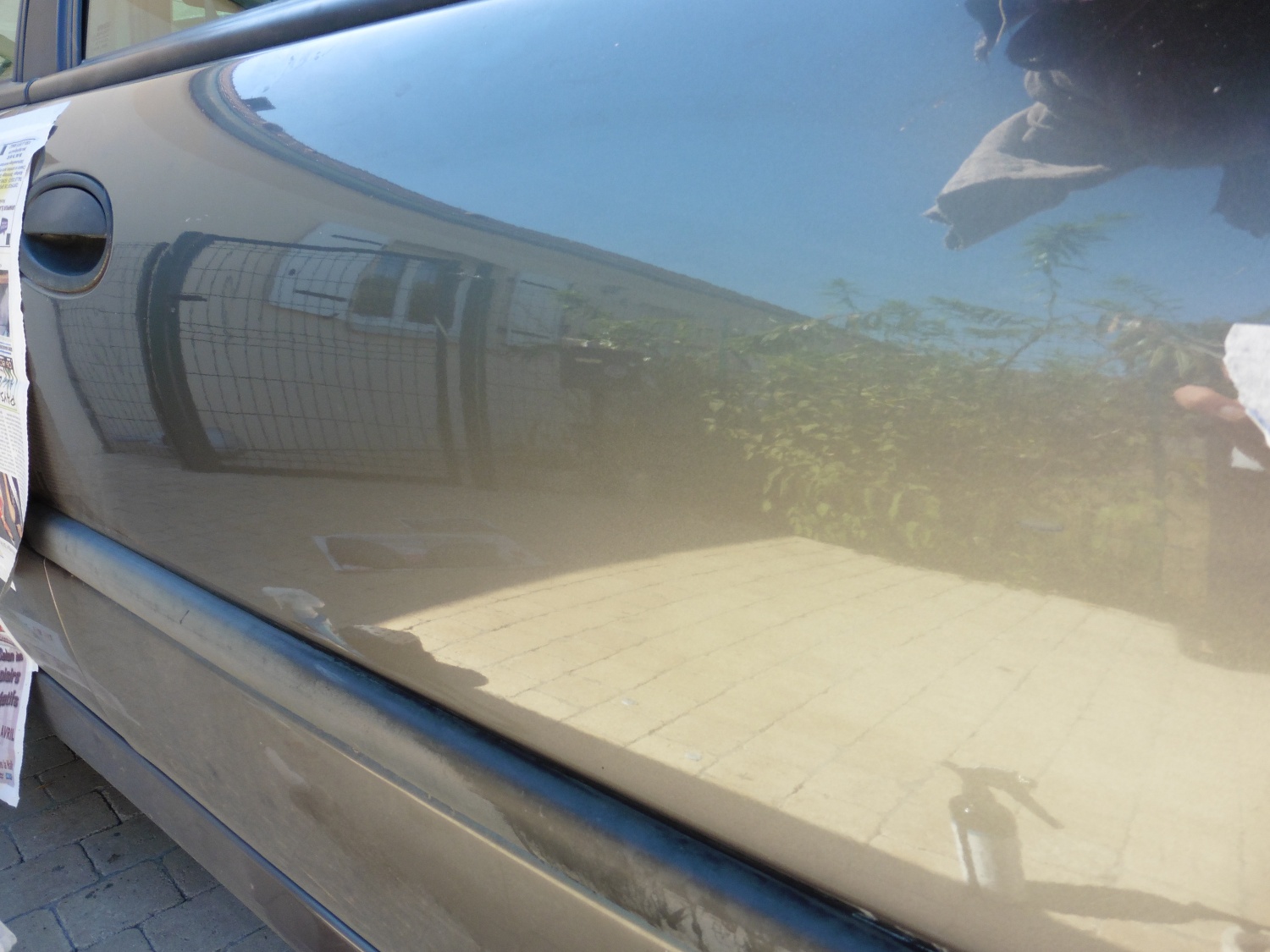

    J'arrive maintenant effectivement au compound. Indéniablement le chapitre qui m'a le plus éprouvé.
    J'ai travaillé avec cette polisseuse :
    Krauss s75 et pad cg jaune hard ont été les coupables de ma mauvaise humeur du moment suite au déboire dont je vous ferais part.
    Avant j'ai supprimé les autocollants à l'aide d'un sèche cheveux

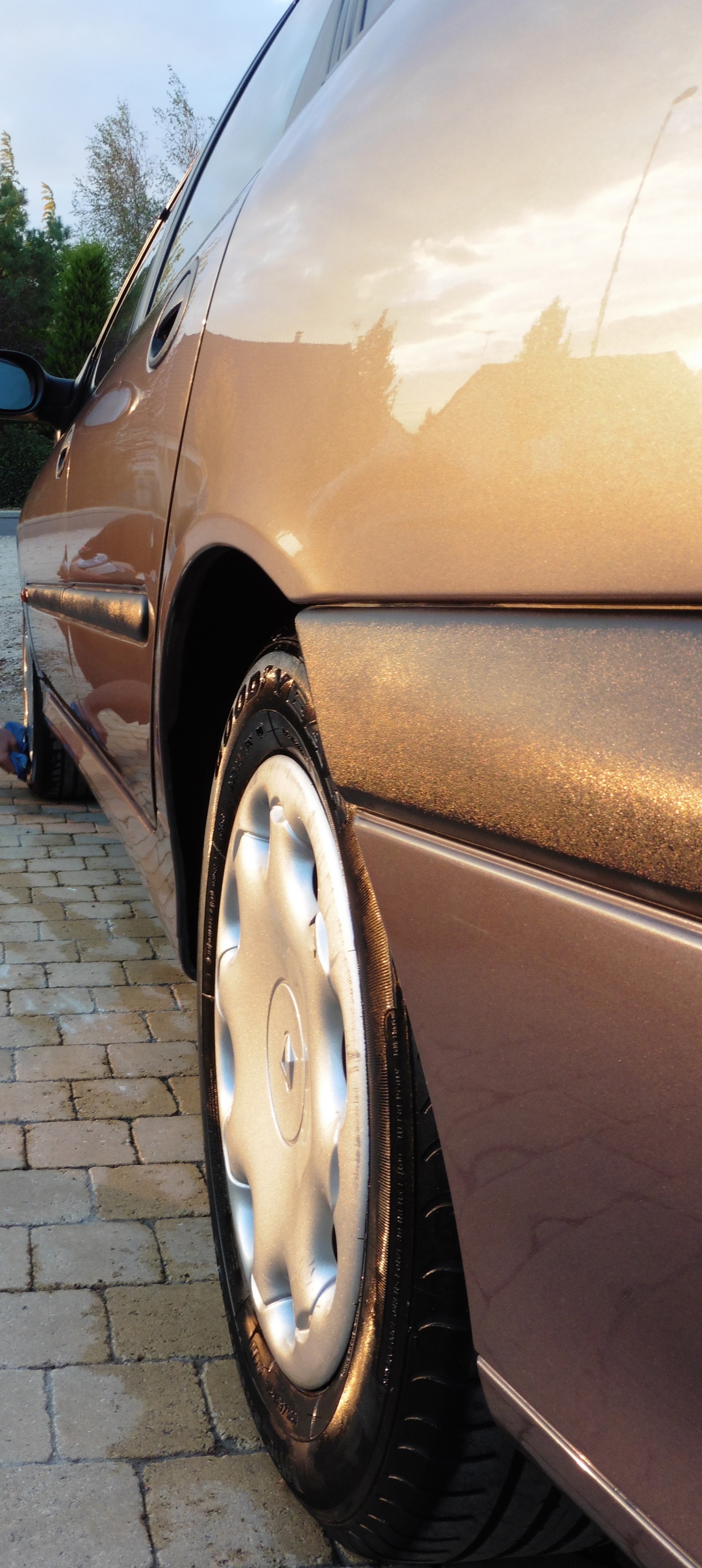

    En quelques images après le passage du Chemical Guys v34 :
    Seules les grosse rayures qui ont creusées le vernis subsistent.
    Je n'ai malheureusement pas d'autres images, les photos "avant après" ne rendant rien, mais sur les parties plates telles que le capot ou le toit la différence était probante ! La peinture était devenue lisse, comme neuve, et comme je le disais, a part quelques grosses griffes, toutes les micro-rayures et le ternissement de la peinture avaient disparue. De plus, comme je n'avais pas la bonne méthode, j'ai pulvérisé 4 pads hard (!!!) pour faire la totalité de la voiture. Ca parait impensable, mais j'ai compris (trop tard) que part rapport à la taille de ma polisseuse les surfaces de travail étaient trop grandes. Conséquence, les pads chauffaient trop et la mousse se désintégrait.
    Ensuite j'ai passé un polish médium, cg v36, et la, miracle, mon pad medium n'a pas souffert. D'une part car ce polish fait moins chauffer le pad, et surtout car j'ai compris qu'avec un si petit pad il ne fallait presque pas appuyer (a peine plus que le poids de la polisseuse). J'ai également réduit ma zone de travail en plus petit carré. Résultat, ce compound m'a pris un temps fou ! 2 jours complet, 20 heures de travail. Car il faut aussi compter la protection des plastiques,des phares, avec du scotch, qui prend pas mal de temps.
    Puis après les 2 polish j'ai relavé à fond la voiture pour retirer la poussière et les huiles de polissage entre forte quantité.
    Mais c'était sans compter sur le petit dernier, le carpro essence utilisé avec un pad très soft pour supprimer les derniers swirls, ce qui m'a encore pris 8 heures... Oui ca parait énorme, et quand j'ai commencé le matin, je n'aurais jamais pensé mettre autant de temps à chaque étape.

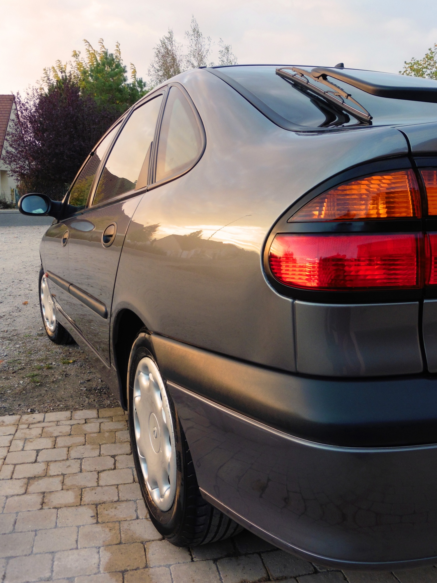

    J'ai ensuite appliqué du CG EZ crème glaze, un scellant.
    Puis enfin la cire cherry wet wax à la carnauba de chemical guys.
    Le rendu ce produits est incroyable je trouve.

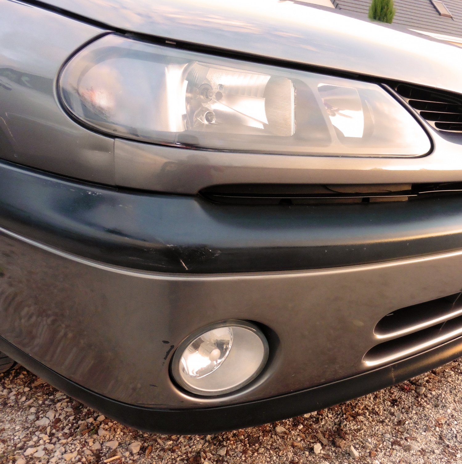

    L'autre tare esthétique de cette voiture était ses plastiques très blanchi et sec. J'ai donc appliqué du CG Tire trime gel sur tous les joints de portes, par choc etc... J'ai aussi passé une coup de polisseuse sur les feux arrière bien rayé et du Meguiars plasti'X.
    et la touche finale, le spray wax P40 CG également à la carnauba.

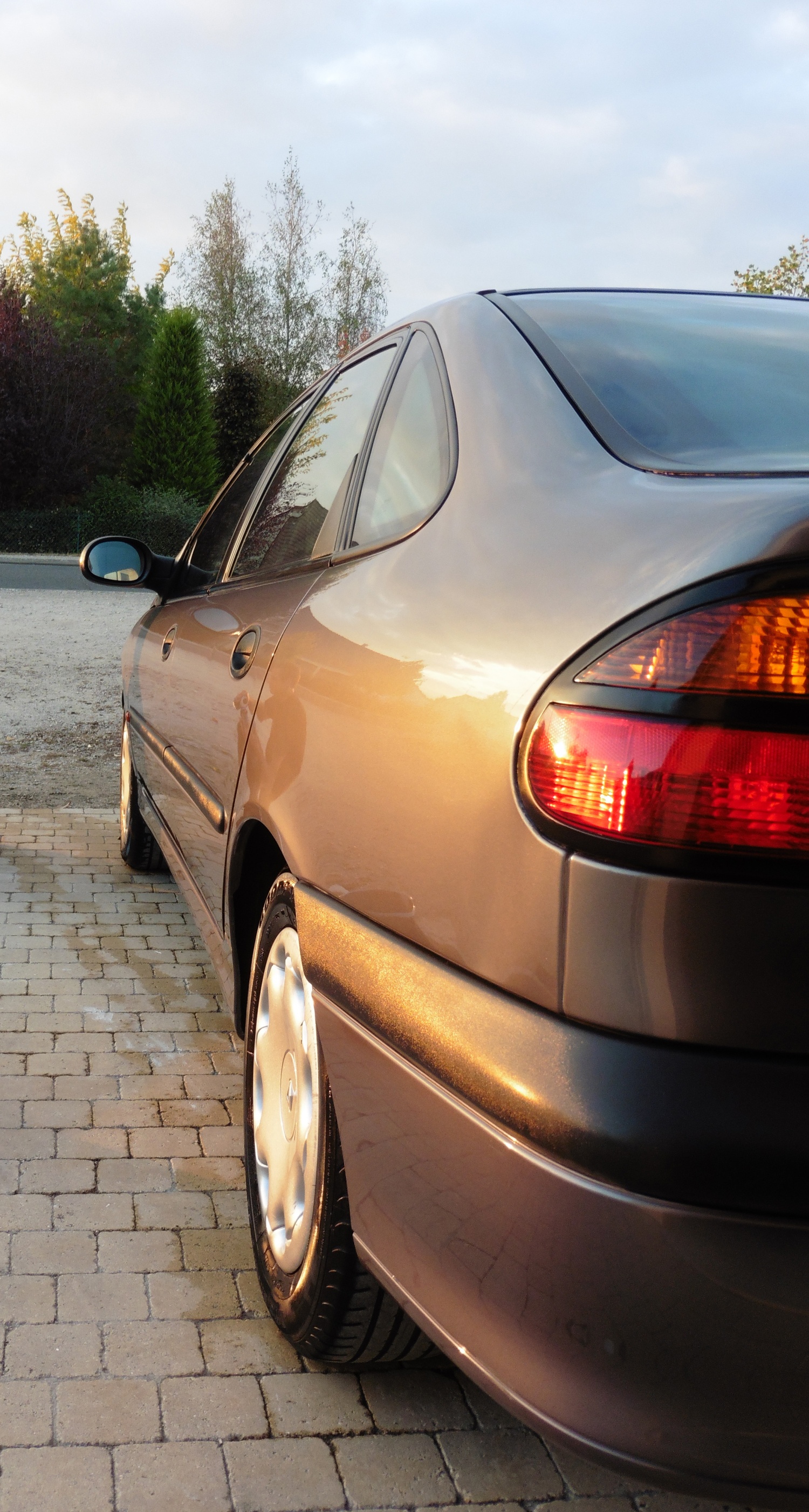

    Voila, après 60h selon mes estimations, le résultat.
    Je suis impressionné par la manière qu'ont ces produit de raviver, et meme changer la couleur d'une peinture !
