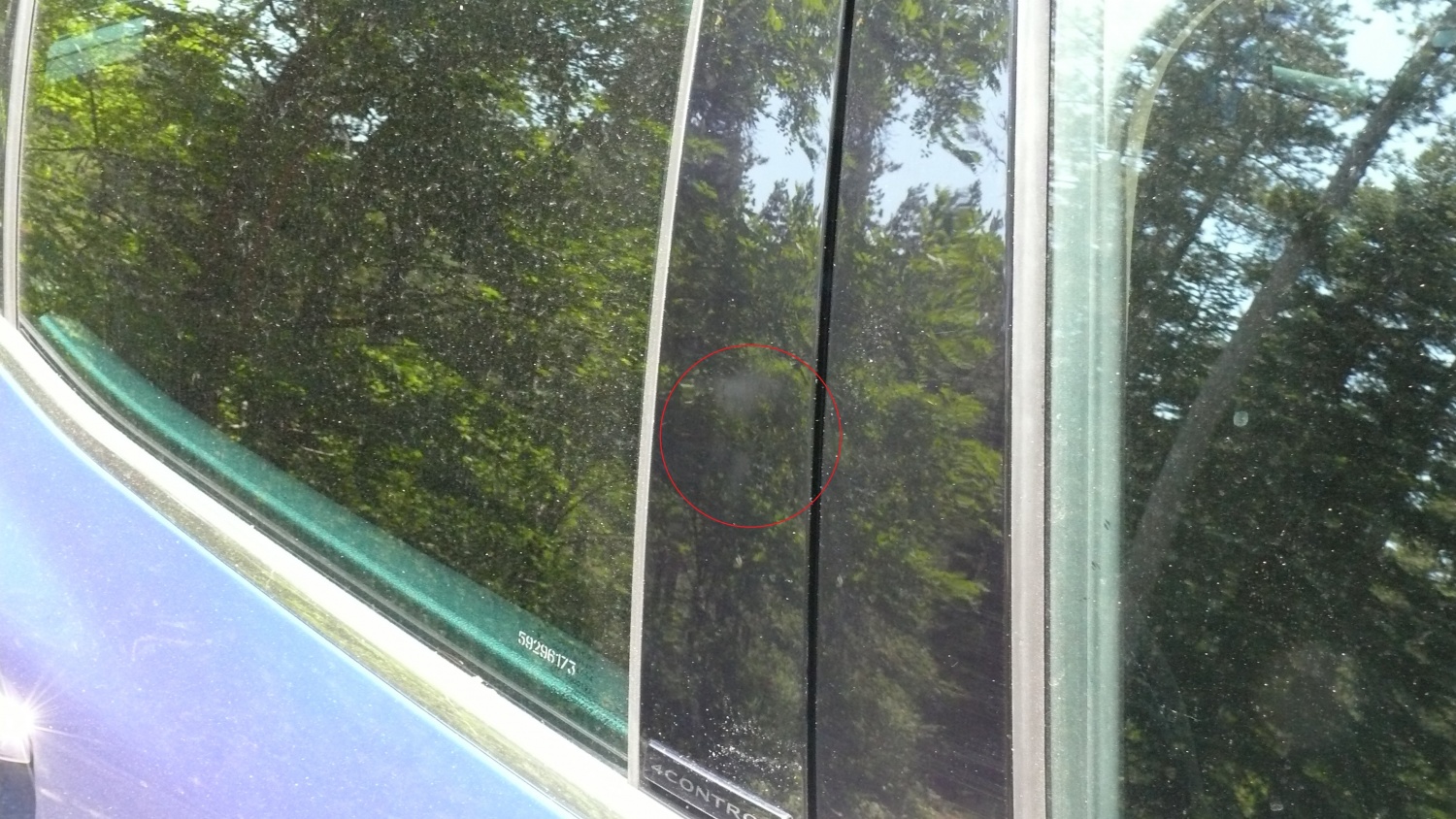

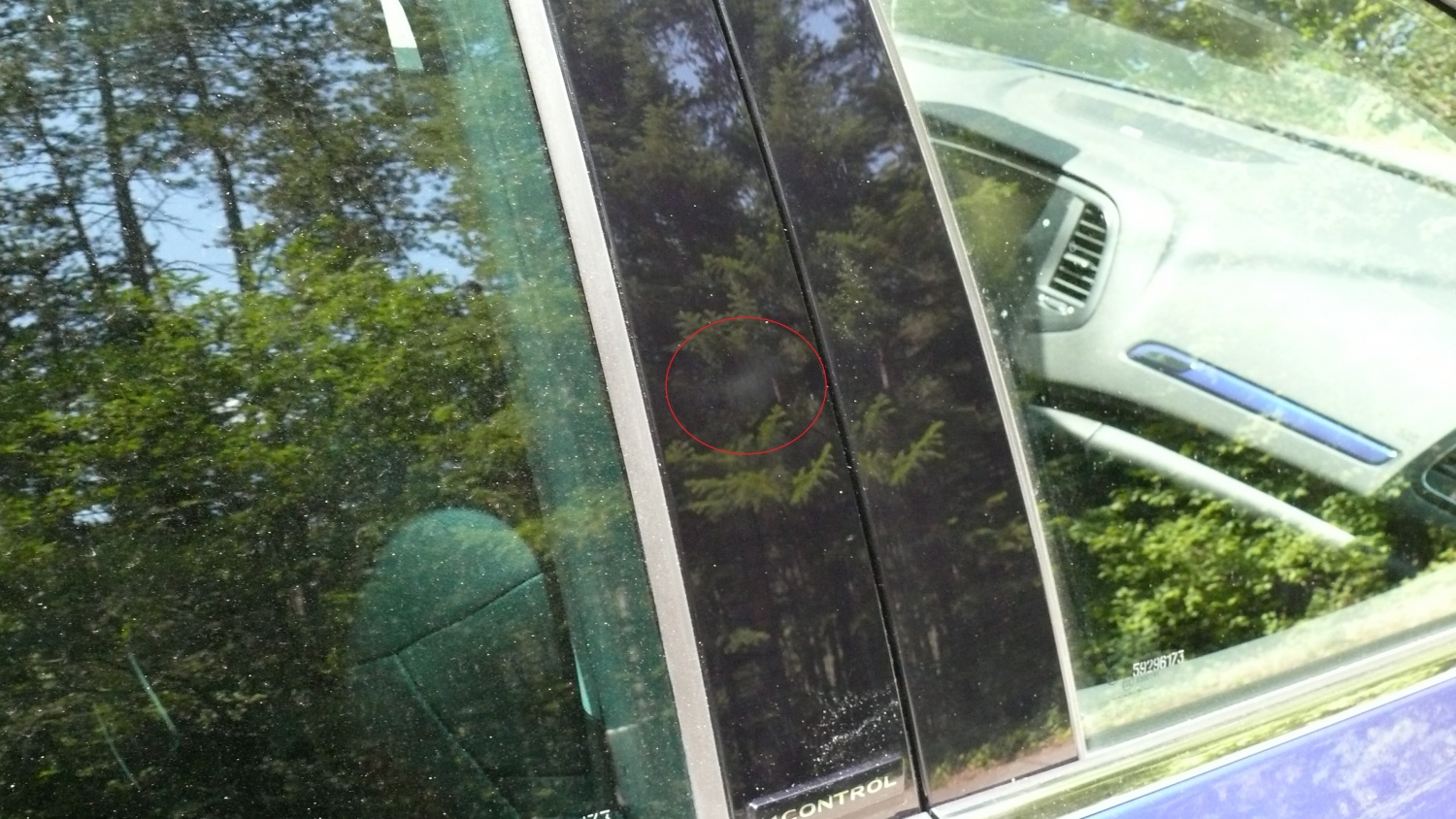

    Non ça n'est pas profond, juste "trouble". Sur une carrosserie un polish suffirait surement, mais la ...
    Et du coup, pour ce qui est de faire chaque éléments (1 par jour par exemple) avec une voiture en extérieur, ça vous semble jouable ?

    Oui, pour ton montant de porte, c'est rattrapable sans trop de difficultés. Elle a du connaître les rouleaux.
    Pour les endroits difficiles, idem @Carl-88 pads manuels. Ceux d'A7 sont très bien.
    Pas chaud du tout par contre pour le polissage en extérieur, même en étant hyper prudent et en travaillant par petite surfaces, un petit courant d'air, une petite merde qui vient se mettre la ou il ne faut pas et c'est éventuellement la cata. C'est comment sous ton carport, l'hôtel des courants d'air ? Si oui, tu peux peut être bâcher les cotés même provisoirement.

    Et donc le montant de porte on le rattrape comment ? Ces plastiques peuvent se travailler avec un PAD classique et produit à polissage ?

    Polish et pad normaux pour les montants.

    Oui les montant en laqué se corrige très bien les miens était même tout mat ,j’avais essayer de les polir à tout hasard pensant que c’était pas du laqué,j’avais juste essayer avec une passe de angelwax résurrection et pad orange zvizzer et krauss s75 je crois ,le résultat était pas top car juste un essai faut que je le refasse vraiment au top pour voir et après sa sera couché de fictech one
