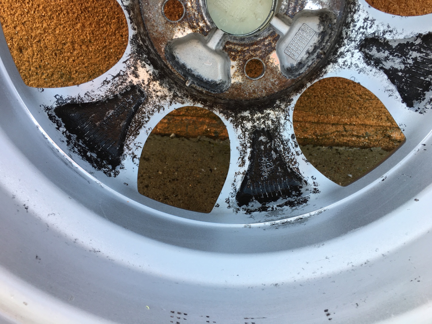

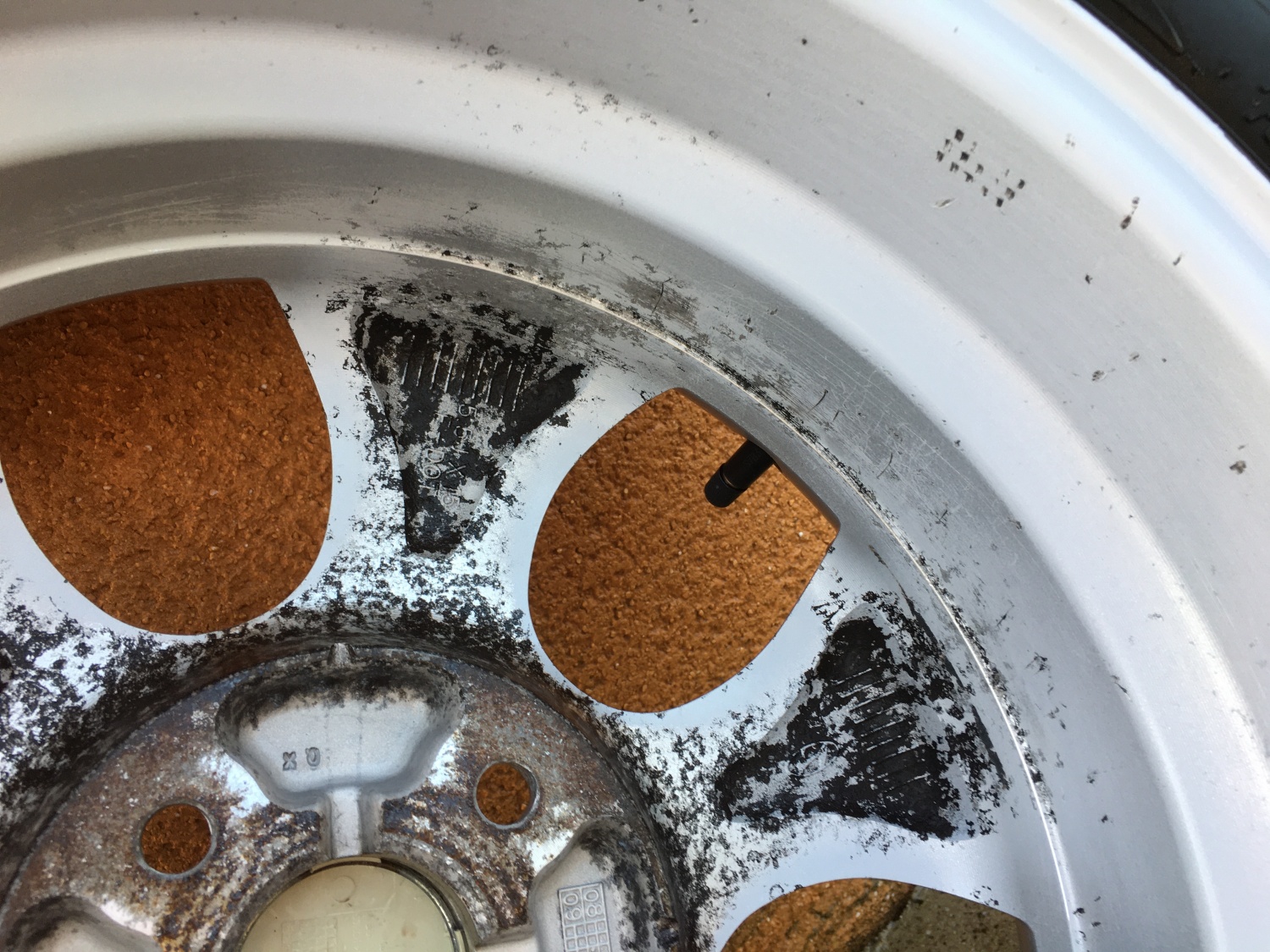

    Bonjour à tous,
    je viens d'acheter des jantes à la casse pour la voiture de ma femme (une hyundai i20 de première génération) et aujourd'hui je me suis mis à les décrasser. Enfin les... la car j'en ai fait qu'une vu l'état déplorable de ces jantes.
    J'aimerais avoir vos conseils car je ne suis pas satisfait du résultat.
    Procédure.
    rinçage
    dégraissage Meguiar's
    nettoyant roue Meguiar's
    décontaminant ferreux Iron X Alchimy7 (j'en ai passé un paquet !!! )
    Brossage rotatif avec brosse jaune
    acétone pour enlever la colle des plombs ( à na pas faire, ça attaque le vernis... je l'avais lu, je l'ai tenté c'est fait. J'ai commandé une gomme de carrossier du coup pour voir sur les autres )
    laine d'acier
    vinaigre ( Ça marche aussi bien que le décontaminant ferreux !!! )
    barre d'argile
    A venir
    Ponçage à la DA et protection (céramique ?? ça vaudrait le coup ? )
    bref, je suis passer par tout ce qu'on peut utiliser.
    Merci d'avance pour votre aide !
    Je vous met les photos avant après.

    Autosmart concentré jantes il va arracher tout ca

    Effectivement, vu l'état de départ elles ont jamais été lavées.
    Le Eulex de Koch Chemie devrait t'être fort utile (cf fiche produit)

    Super Lega m'en a rattrapé des pires que ça...
    Mais c'est long...

    l'extérieur est super!
    pour l'intérieur, tu les mets à plat et laisse le produit (celui que tu veux) dans les petits creux, ensuire une brosse à dents ou autre pour finir le boulot.

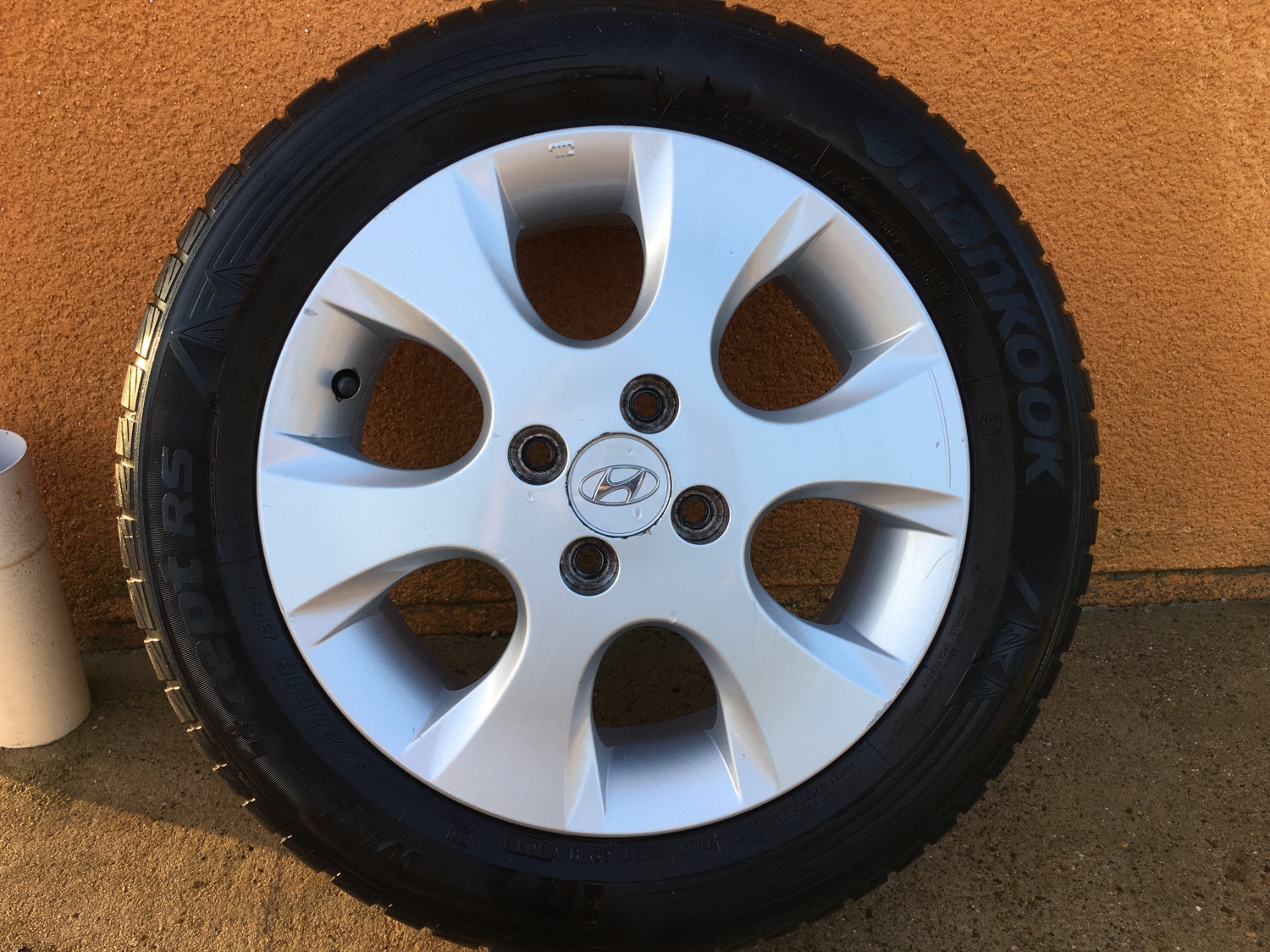

    Comment vous enlevez les plombs extérieur à la jante ?

    Non il parle du retrait des plombs @Bob_ine (cf. 3e photo), pas du retrait de leur colle :)
    Dégonfler un peu le pneu pour gagner de l'espace + tournevis plat large pour faire levier côté pneu (le plomb est juste "clipsé" sur le bord de la jante si on peut dire).
