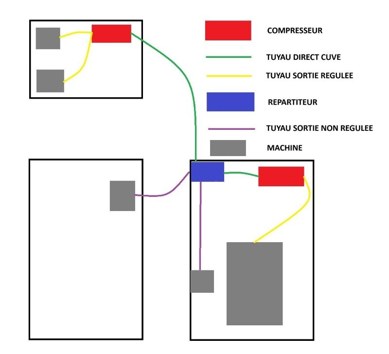

    songeant à en prendre un 2nd plus tard, concernant le couplage ça se passe comment?
    on relie les 2 compresseurs sur le réseau avec un Y et c'est tout?
    j'imagine que les pressions s'équilibrent tout seul, pas besoin de clapet anti-retour?
    les pressions ne s'additionnent pas, mais le débit si, j'ai bon?

    je t'ai fait un splendide schéma de l'intégration du 2nd compresseur à mon réseau, et qui m'éviterait de grosses modifications
    j'aimerai avoir ton avis là-dessus stp
  12. 2GA
    By:2GALLI Bruno30 Juillet 2023
    30 Mai 2023
    73
    24
    +24 / 0
    406 coupé, 2008
    Bruno
    Splendide :)
    Oui, comme ça c'est bon !
    Mais attention à une chose : sauf intégration du filtre ou du filtre-régulateur dans l'outil lui-même ( cabine de sablage...), l'air utilisé par n'importe quel outil réclame d'être filtré/décanté à minima pour, d'une part, faire du bon boulot, d'autre part améliorer l'espérance de vie des outils . Cela peut modifier le schéma de manière substantielle pour optimiser le réseau, en fonction de tes besoins à ce niveau . Pour soufflette, gonfleur, ponceuse, clé à choc, sablage, etc, un seul niveau de filtration peut suffir . Pour peinture et soufflage très propre, il faut souvent aller plus loin . Pour la régulation, j'ai tendance à la faire dans la zone de travail, en laissant l'air sortir librement coté compresseur, jusqu'au filtre/régulateur ou filtre + régulateur . Moins de pertes, et plus facile d'ajuster quand on travaille . Mais encore une fois, ça dépend de ce que tu fais avec ! Bruno

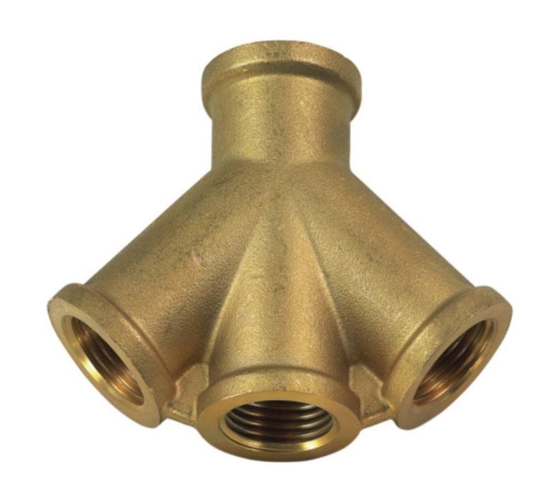

    t'as soulevé un soucis si je passe avec 2 compresseurs, j'ai ce modèle de distributeur
    ça va me créer un mauvais angle, je ne trouve pas de design correct pour ce type de montage, je pense que je vais rajouter un Y à l'entrée du distributeur

    Bonjour . Que l'on ait un seul compresseur ou deux compresseurs couplés ne change pas la distribution. Pour avoir la puissance et le débit des deux, on couple cuve à cuve, c'est tout . Après, on utilise la sortie d'un seul ou des deux, en fonction du débit instantané maximal total potentiel . Pour 500L/min, une seule sortie suffit.
    C'est après que l'on distribue éventuellement sur différentes lignes . Pour du Y équilibré, je propose ça quand on travaille sur tuyau 3/8 : https://www.2galli.fr/raccord-3-voies-a-queue-cannelee-3-8-c2x32996263 . J'ai aussi des Y pour visser en sortie de filtre, par exemple pour générer une ligne pour les outils huilés ( avec huileur donc éventuellement ) et une autre ligne sans huile pour peinture et soufflage propre , éventuellement avec deuxième filtration ( coalescente ) et dessiccateur d'air ( besoin pro ) .
    On peut varier les schémas à l'infini, en fonction des besoins, du nombre d'utilisateurs, des dimensions des locaux, du budget...

    Je ne vois pas de sortie en bout de cuve sur tes 2540 ou 3550. Comment fais-tu le couplage cuve à cuve ? par la sortie directe qui est en haut ?
  19. 2GA
    By:2GALLI Bruno4 Août 2023
    30 Mai 2023
    73
    24
    +24 / 0
    406 coupé, 2008
    Bruno
    Bonjour . Oui . Cuve à cuve, c'est quand le raccordement du tuyau de couplage va directement vers la cuve, sans autre appareil comme régulateur, pressostat ou autre .
    Sur tous ces compresseurs, il y a deux sorties , une classique avec rapide/régulateur/pressostat, une plus en amont du flux d'air, avec une vanne, qui débouche directement dans la cuve. Quand je prépare le couplage , je met des rapides mâles sur ces sorties pour couplage, les rapides femelles étant sur le tuyau de couplage .
    Ce qui compte, c'est que le flux d'air aille bien toujours dans le sens cuve/pressostat/régulateur/sortie , jamais en retour. Ce qui est le cas en faisant ainsi .
    Bruno
  20. Graham
    By:Graham4 Août 2023
    12 Avril 2013
    538
    141
    +141 / 0
    Peugeot 304S Cab
    Yann
    C'est clair, merci :super:
