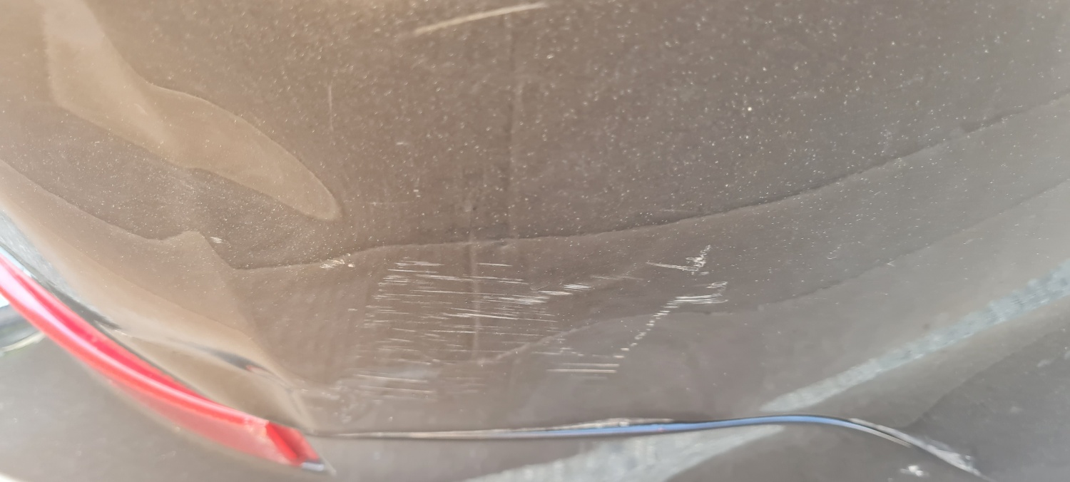

    Bonjour, j'ai une ford cmax noir de 2008 , elle a beaucoup de rayures et j'aimerais les enlever si possible bien sûr.... j'ai du matériels et suis un bon bricoleur mais j'ai besoin de vous et de vos conseils svp.
    Par contre je sais pas combien me coûterai de la faire chez un professionnel de la brillé ? Et combien me coûterai la fourniture si je fais les travaux moi même avec des bon produits....

    Pourrais tu nous mettre des photos des rayures et/ou de ce que tu souhaites enlever ?
    Pour un Cmax à mon avis chez un pro tu vas débuter dans les 500 voir 700€, enfin c'était mon tarif à l'époque pour cette taille de véhicule et j'étais loin d'être cher comparé aux autres.

    Je vous poste d'autres photos ce soir car on voit pas bien je pense.... et je veux pas que ça soit nickel comme un pro car j'y arriverai pas je pense

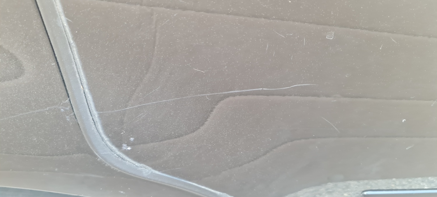

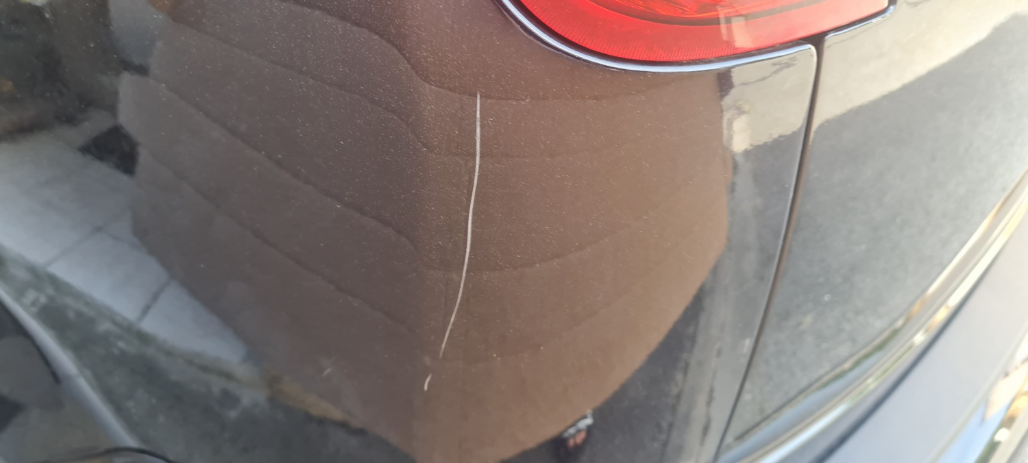

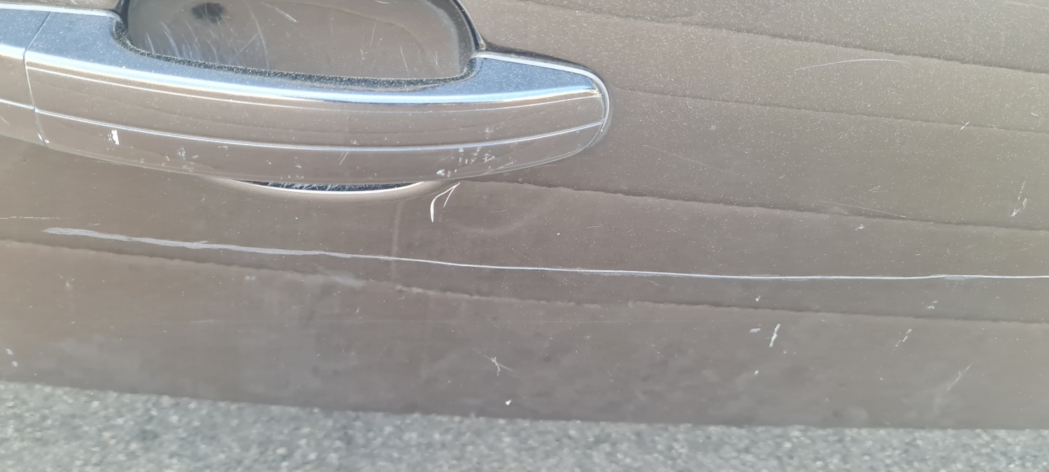

    Voilà qlq photos

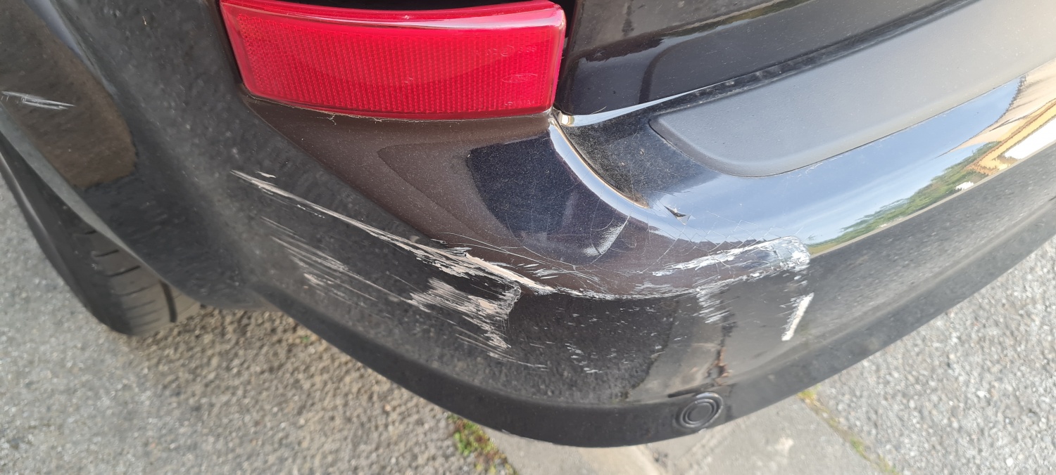

    Pour cette dernière photo, est ce que l'assurance peut prendre en charge la réparation ? Assuré tt risque...
    Sinon je peux la réparer moi même mais comment avoir une brillance à la fin ? Quel vernis à utiliser ?

    Là, je crois que tu ne te rends pas compte de l'ampleur du travail : pour la dernière, pas de surprises, c'est éclaté, il faut voir un carrossier pour reprise de la matière et peinture, un detailleur ne peut pas faire de miracles.
    Pour les autres, ça peut s'atténuer, mais pas disparaître sans repeindre. A mon avis, il y a beaucoup trop de gros défauts pour que ça vaille le coup.

    Absolument je veux pas que ça disparaître juste passer une cire ( noir ) pour cacher... le pare-chocs je verrai chez un garage .
    Oui trop de dégâts sur la carrosserie mais bon c'est une voiture de tt les jours , l'école, les courses, le parking, les enfants avec les vélos :) ....

    Versé de l'eau sur les rayures si elles disparaissent sous celle ci c'est rattrapable avec un wet (légé ponçage) et un bon coup de polich, si elle reste visible là faut remplir au stylo à retouche après ponçage pour enlever le surplus et polissage pour finir.
    Ça fait un moment que je suis pas trop l'évolution mais tu ne cachera rien avec une cire ou alors de la cire pour les chaussures :dent:, :mdr1:, :mdr:.
    Vu l'état il y a du taf + tout le matos à acheter je pense que ça serait peu être plus rentable de te diriger vers un pro, après tout dépendra de ton budget et de ta motivation.
