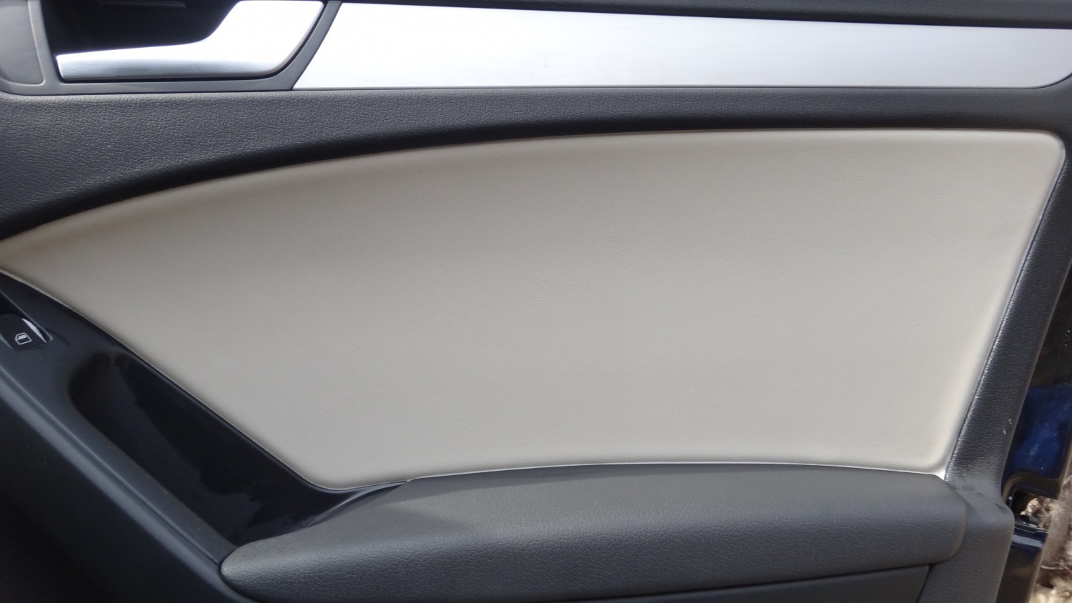

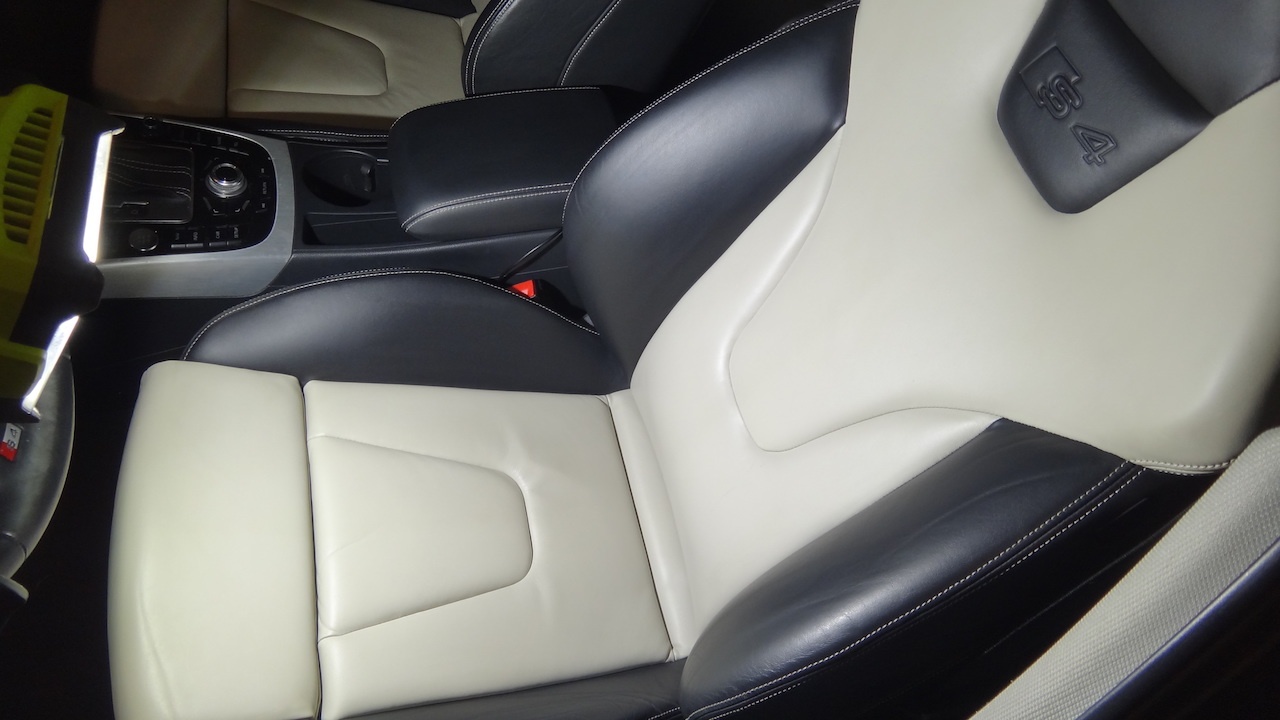

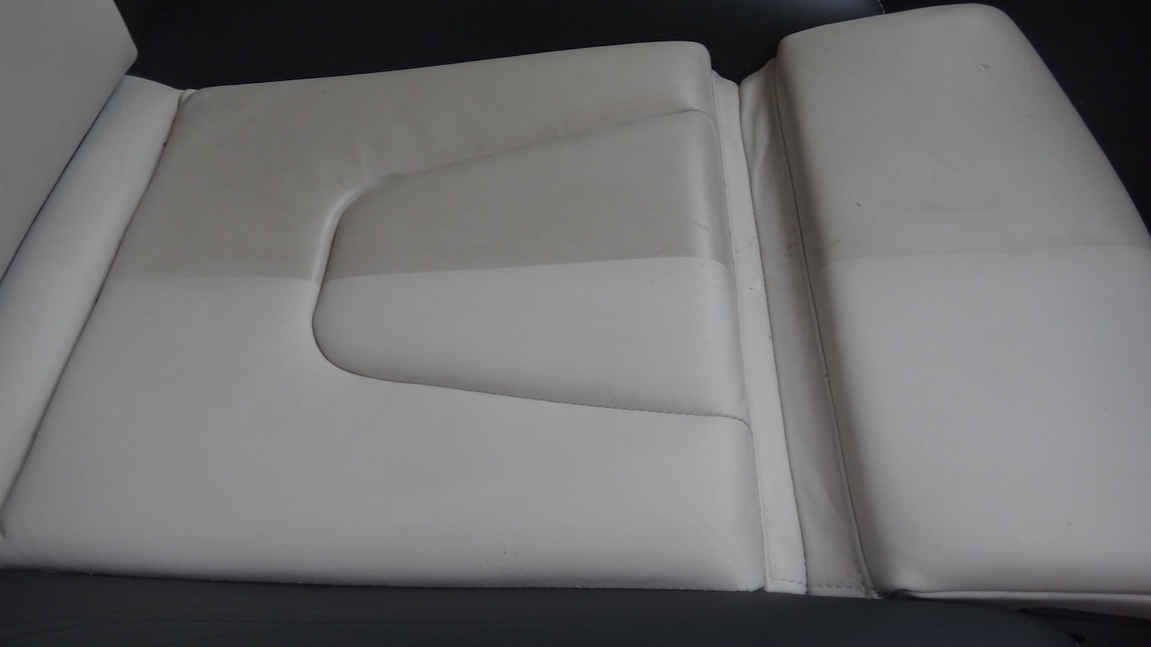

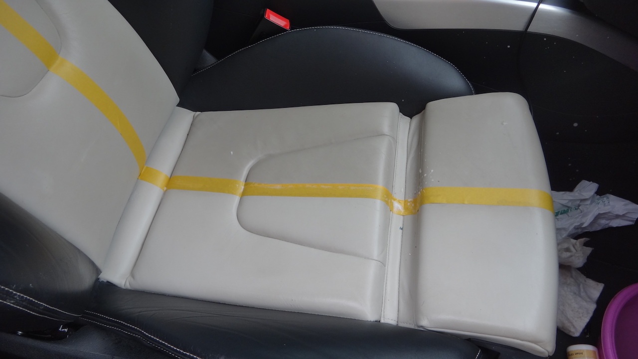

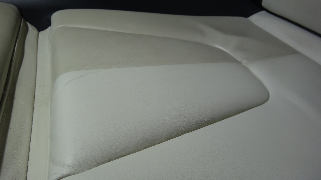

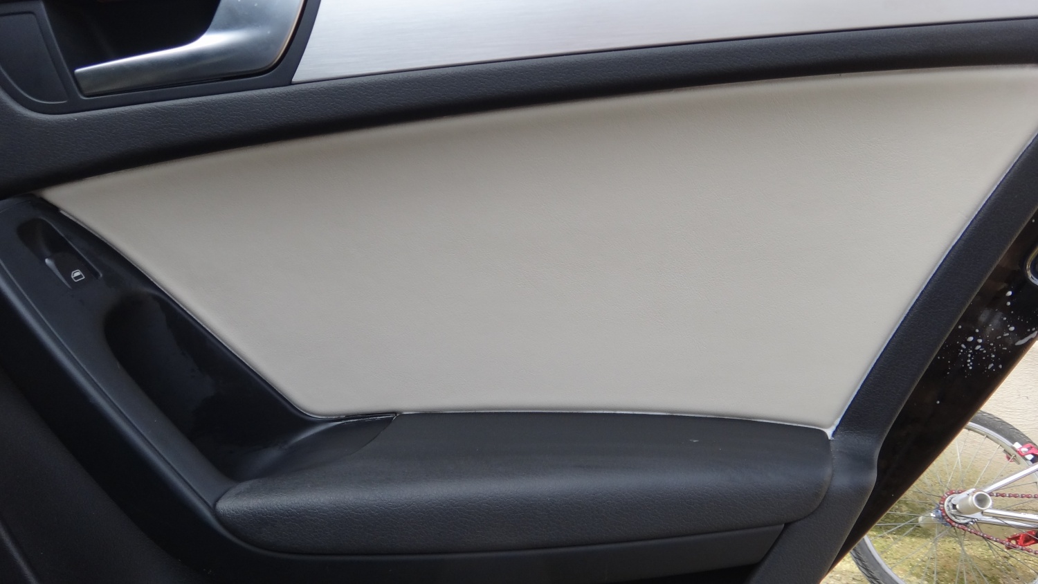

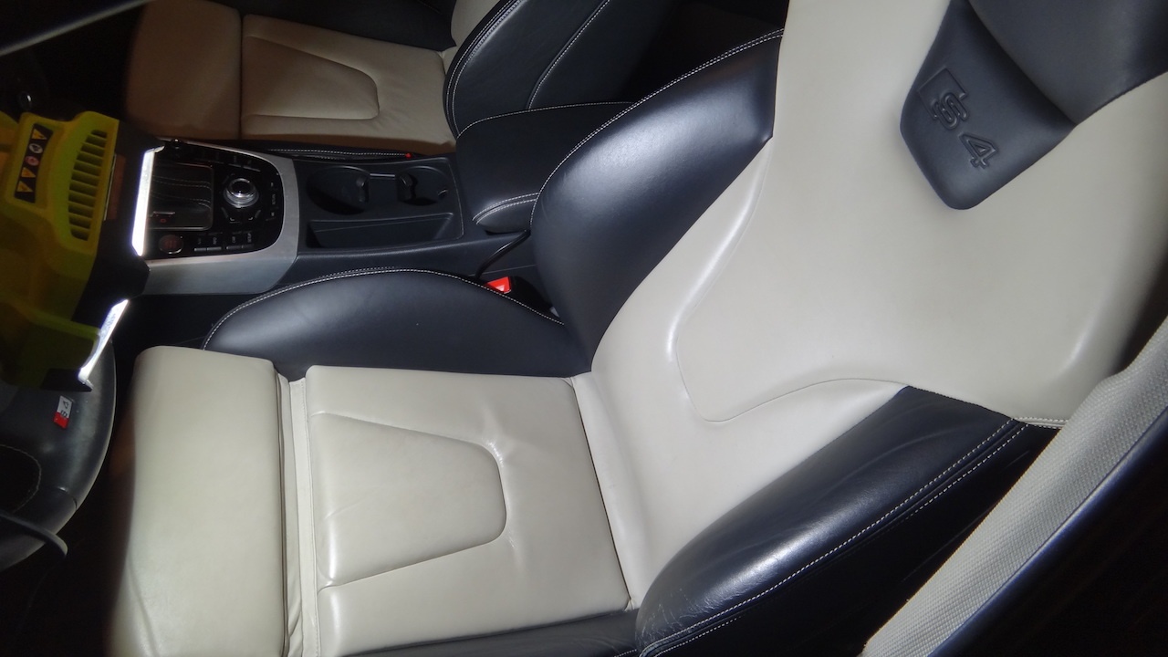

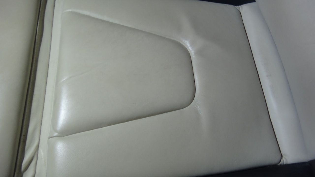

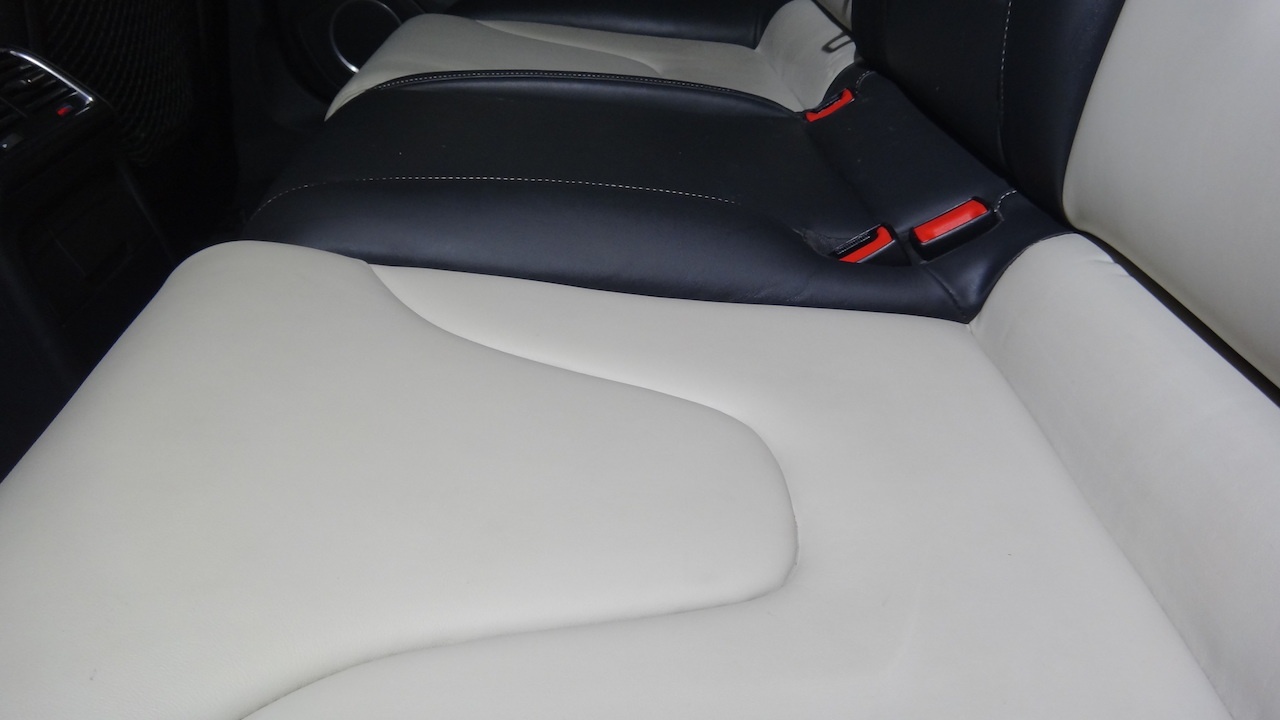

    Bonjour à tous,
    petit nettoyage de cuirs bi-ton de chez Audi.
    méthode traditionnelle:
    - nettoyage avec brosse colourlock (eau chaude) + nettoyant fort
    - séchage avec une MF gauffrée
    - application lotion protectrice pour cuirs anciens
    le résultat est bien sympa, le beige à retrouvé son éclat d'origine...
    l'assise arrière:
    Merci de m'avoir lu.
