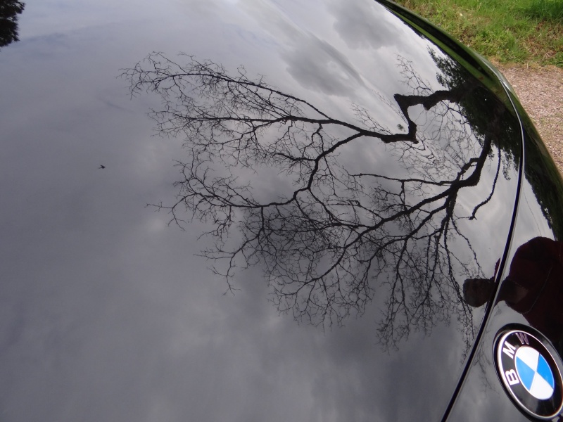

    Le proprio devait aller chercher la voiture le soir, donc il est venu à 21h40 mais on a tous les deux convenu, son mariage le lendemain et la voiture couchant normalement dehors, qu'il fallait mieux qu'elle passe la nuit chez moi au chaud et à l'abris de la rosée du matin et des éventuelles averses nocturnes.
    (Du coup j'avais le temps en fait haha)
    Le proprio m'a envoyé un message, il venait d'ici 15 min, donc on met sa grosse en place pour les retrouvailles. (Faut s'imaginer à la place du proprio, la scène du portail qui s'ouvre avec la vue de la voiture)

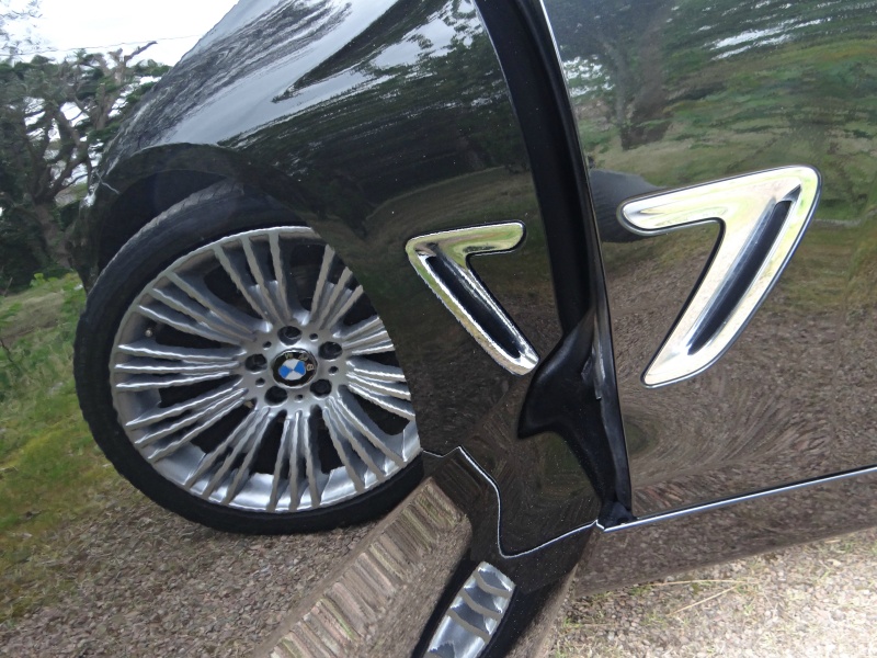

    Quelques photos dehors
    Dernière photo avant qu'il vienne la chercher :)
    La journée même, son proprio a dit "oui" à sa compagne, et cette voiture a été la voiture cortège du convoi. Le résultat était apparemment au dessus de son espérance, si bien qu'il m'a donné plus que prévu donc merci à lui..
