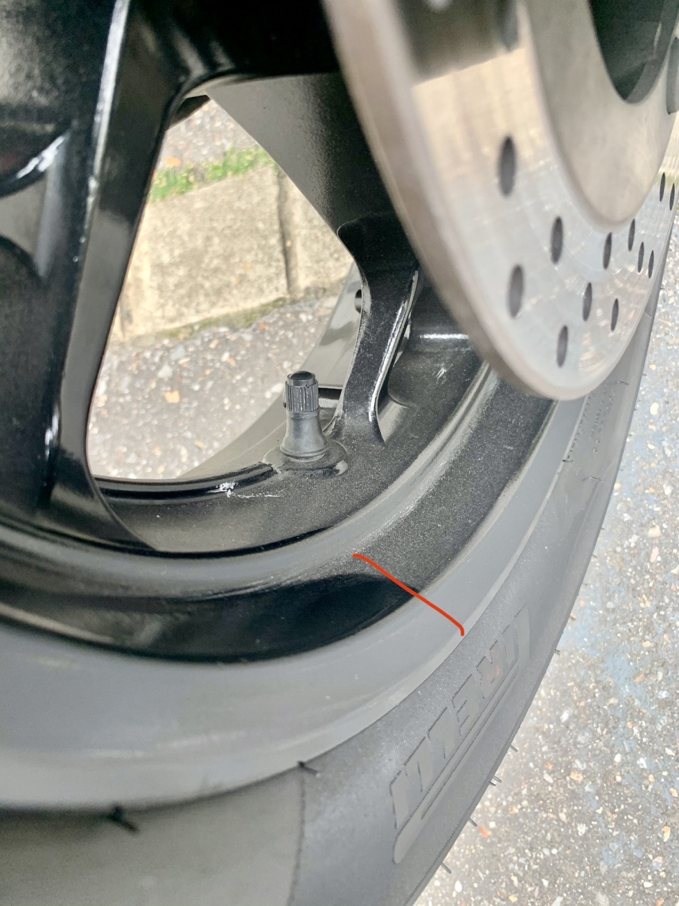

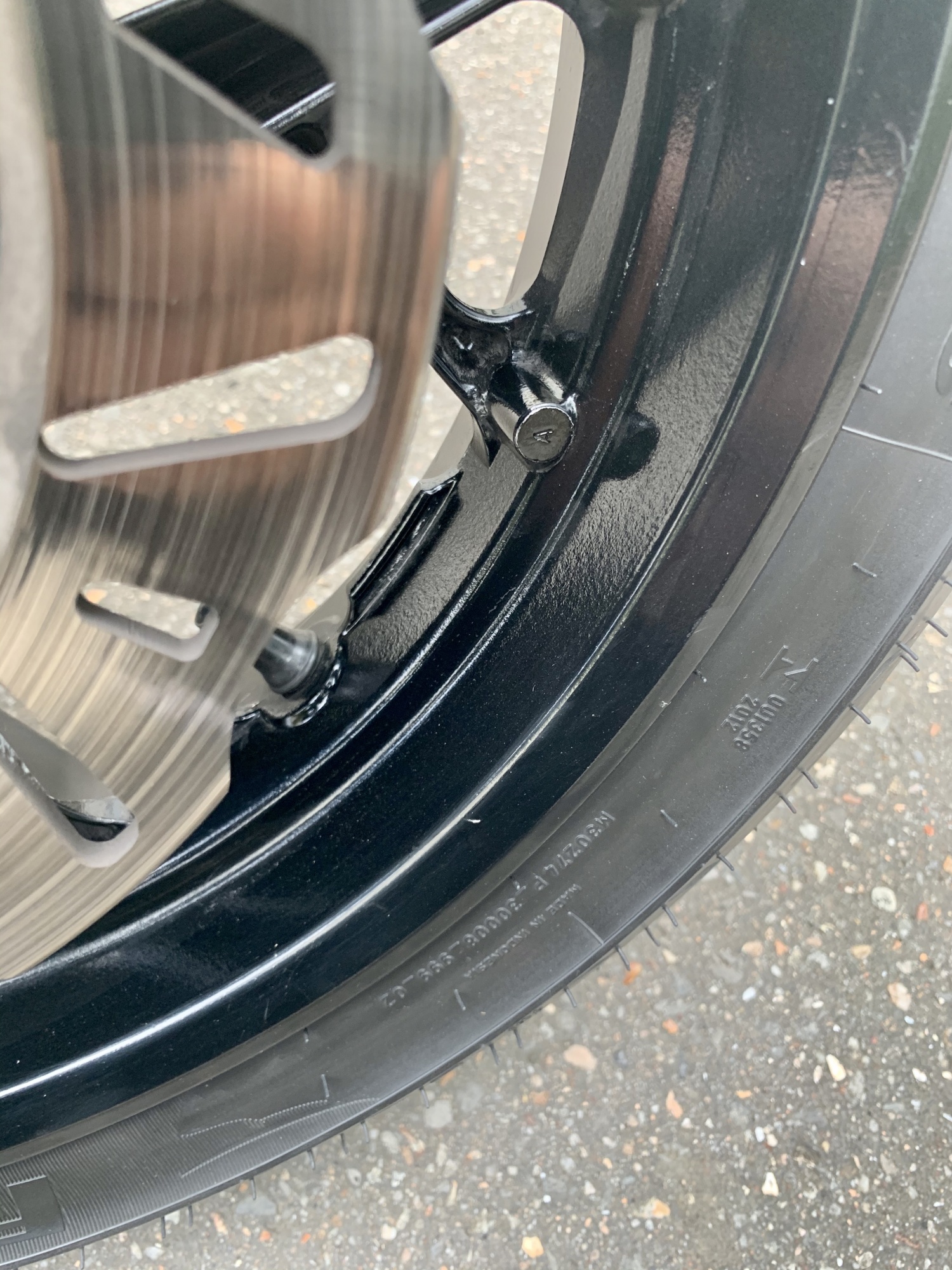

    Voici ma jante après tout ça :

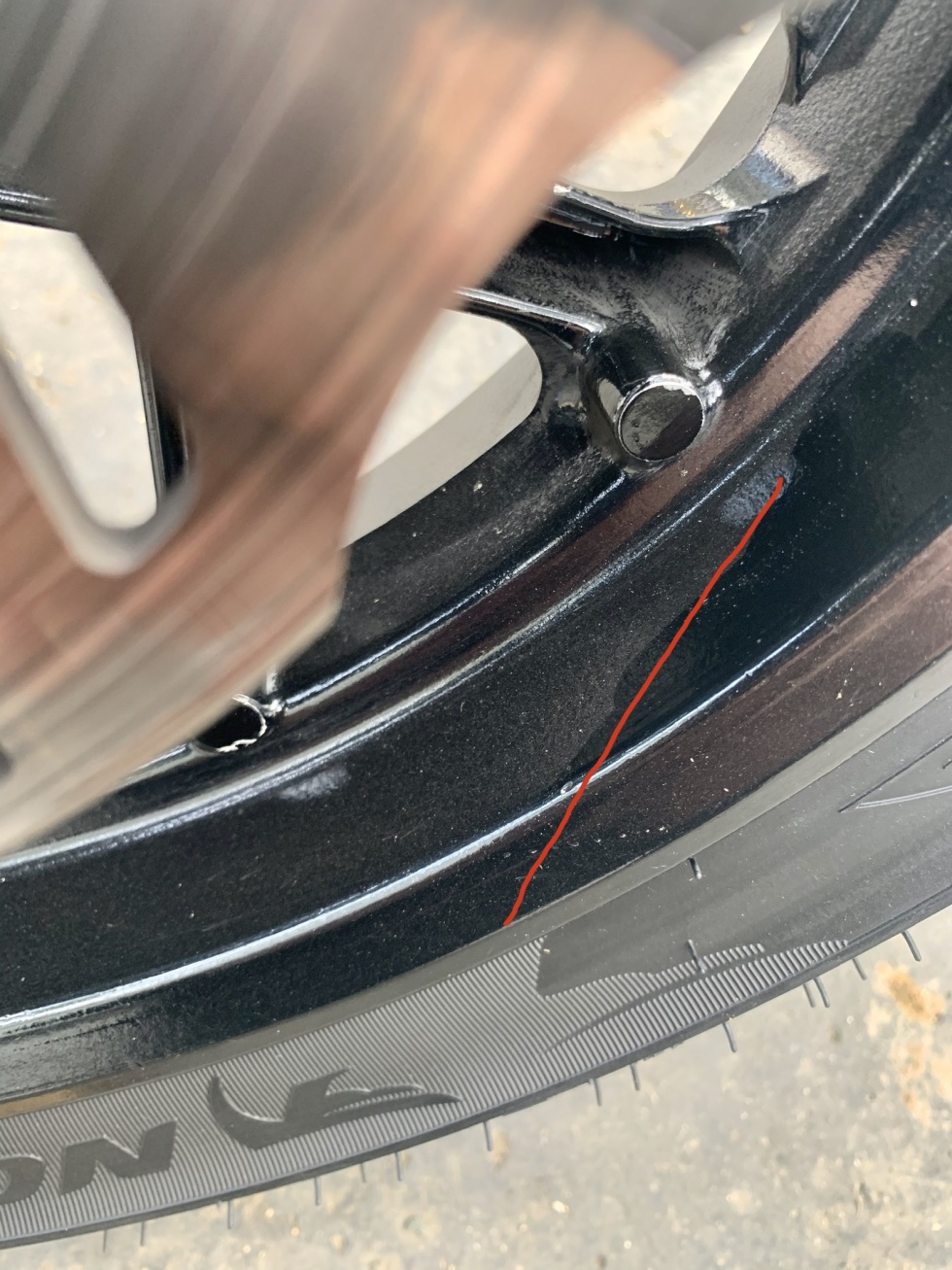

    Et voilà après avoir roulé environ 3h (roue avant et arrière). J'ai passé le doigt pour qu'on puisse se rendre compte du voile de poussière. On peut voir quelques oublis de Wheel Armour :

    J'utilise le CG diablo également et tu peux déjà écarter un problème de produit.
    Je l'utilise depuis de nombreuses années et rien à redire quelques soit la couleur des jantes.
    J'ai eu des jantes alus classiques et puis dernièrement des noires sur la moto et idem sur la voiture.
    Peut être que tu pourrais voir à utiliser un autre accessoire, pinceau pas assez efficace ?
    Il existe des gants et aussi des pads spéciales pour les jantes, ils sont petits et parfait pour cela.
    La cire, à l'époque j'aimais bien celle que tu utilises, mais oui moi je posais toujours deux couches.
    Le seul problème que tu pourrais rencontrer et c'est celui que j'ai actuellement.
    C'est que si tu protèges pas ton disque avec un sac ou autres, dés que tu vas arroser avec de l'eau, il va prendre +/- une couleur rouille.
    Ce film couleur rouille va s'en aller dés les premiers tours de roues et créer un voile de poussière.
