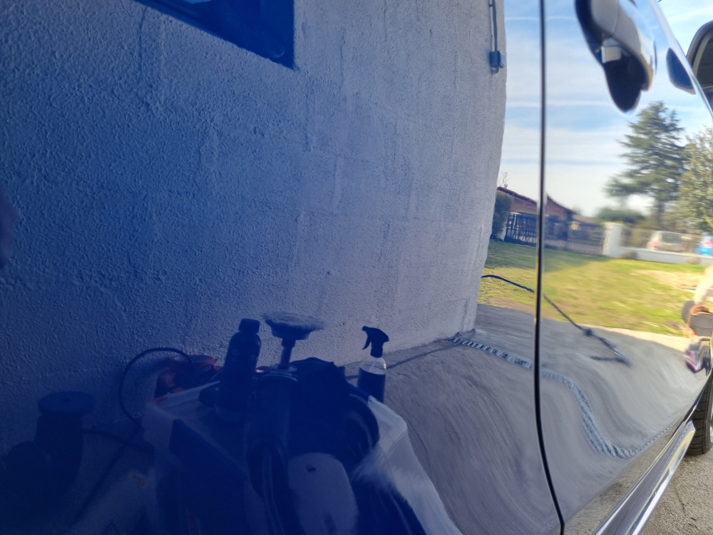

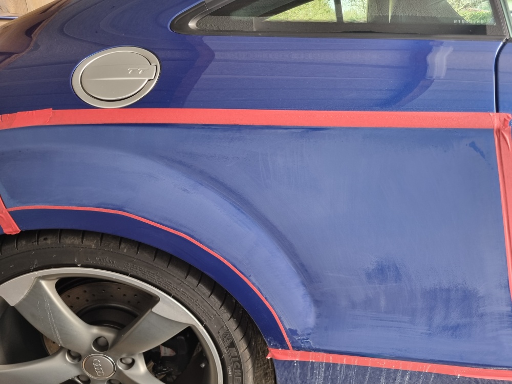

    Aller on profite d'un petit peu de temps libre pour avancer sur l'audi. J'ai enfin pu terminé l'aile arrière.
    Pour réduire la peau d'orange j'ai repris plus ou moins la même technique que pour le haut de l'aile
    Ponçage à la cale + papier 2000.
    Ponçage à la cale + papier 3000
    Ponçage a la main a l'Abralon 4000.
    Polissage a la rotative + whool + polish nanolex "ultracut".
    Et bien sur finition à l'orbitale + polish "finishing" de nanolex également.
    Je sais pas si en peignant rouleau on à pas un meilleur résultat :hum:

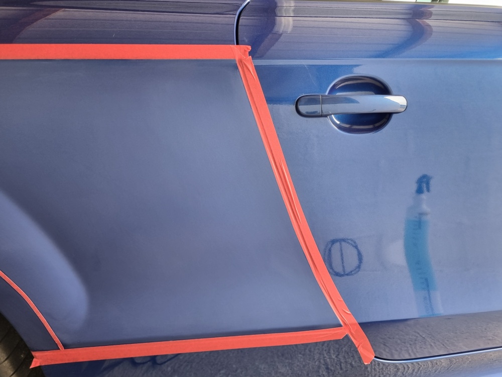

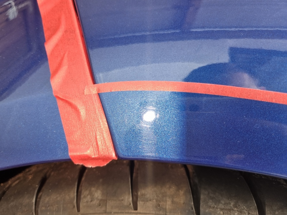

    Début du ponçage.. ça fait toujours un peux peur :oh-42:
    Passage au 3000 puis 4000

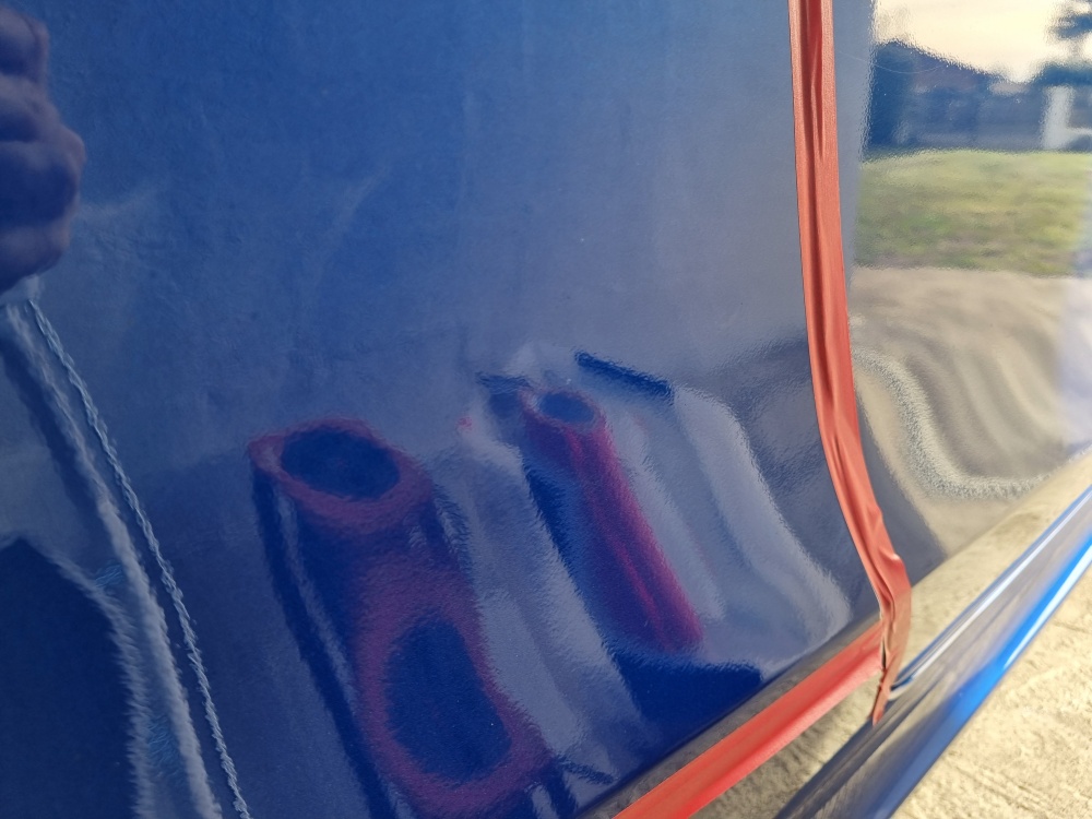

    Et beaucoup trop d'heures plus tard ....
    Bon voila ou j'en suis, ça avance pas très vite mais chaque élément prend vite 3/4h.
    La prochaine étape c'est la portière... ça c'est un gros morceau !

    Le plus dur c'est de bien voir tous les défauts, des fois on ne voit pas de micro rayures et on pense que c'est bon mais suivant la lumière et en jouant des reflets on distingue quand même très légèrement la trame de ponçage du coup bah il faut recommencer jusqu'à ne plus la voir ...
    Bon après la correction de la peau d'orange n'est pas parfait non plus, on est pas sur du 100% plat, disons que ça correspond à ce qu'on peu trouver sur une peinture d'origine.
    Mais le résultat en vaut le coup. Sur les photos c'est pas super realiste mais la différence en les élément corrigé et ceux pas encore fait est flagrante.

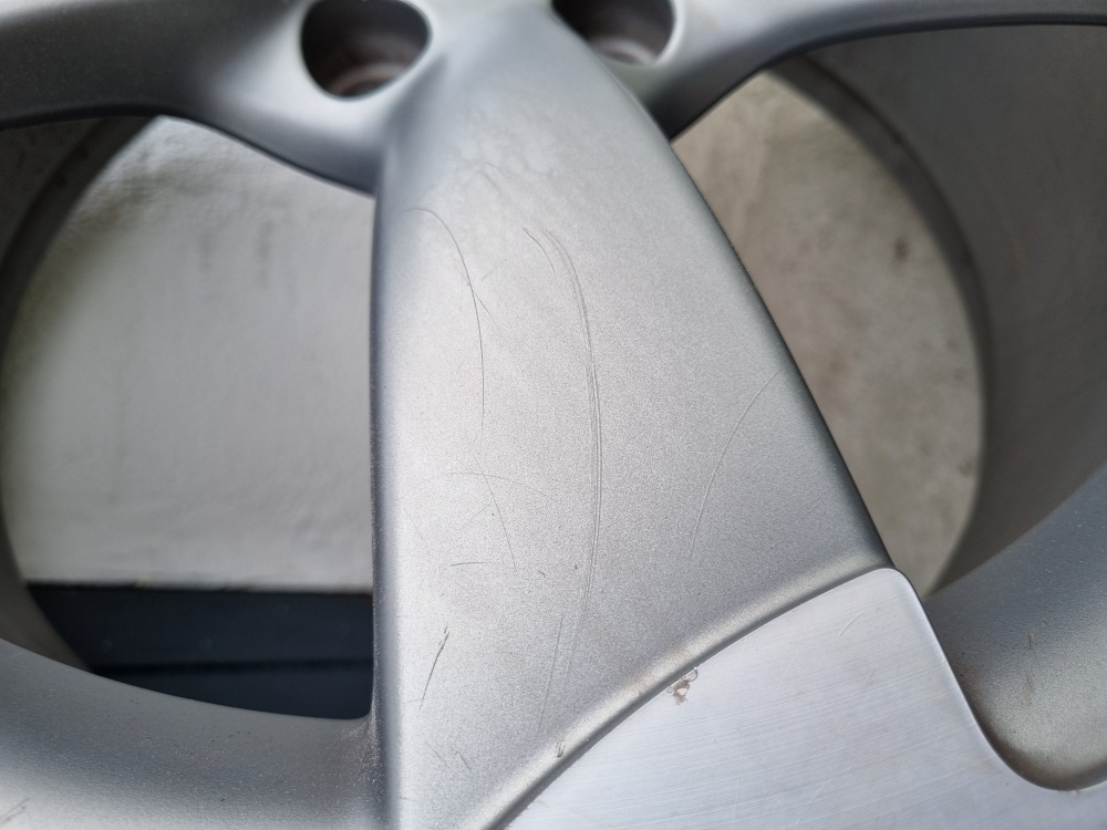

    Par contre les 4 jantes étaient abimées, certaine ont goutée du trottoir, ainsi que des erreurs de lavage des anciens proprios (produit sur jante chaude).
    J'ai laissé passer l'hiver puis elles sont partie en réfection chez Jante Alu Service.
    Au programme : décapage, usinage + thermolaquage. Le résultat est superbe.
    Pour les proteger j'ai retrouver une boite de CarPro Dlux, oui il y a mieux en ce moment mais il faut bien finir les stock qui trainent dans le placard.
    Celle ci date de 2022, jamais ouverte.
    Je n'ai rencontrer aucun problème lors de la pose. Il reste la moitié de la fiole après avoir fait les 4 jantes, ça finira sur les plastiques et les étriers...
