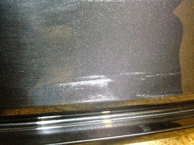

    Frayeur hier et mauvaise surprise :
    Belle petite balade en famille et à mon retour à la voiture pour rentrer, un joli cadeau...
    Pas le temps de sortir la polisseuse à mon retour ; je prends un pad main et le corrects P3000 :
    Première passe :
    Moyen je prends donc le P1000
    C'est mieux, deuxième passe
    Troisième tentative :
    Je finis au P7000 pour bien lustrer :
    J'essayerai de parfaire la zone avec la polisseuse d'ici quelques semaines quand je ferais un polissage complet. :)
    Content de mes produits et j'ai retrouvé le sourire. :D
