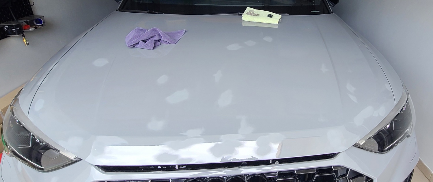

  1. Jeremiebm
    By:Jeremiebm12 Février 2023
    :super: Pas flagrant effectivement, si on prend en compte la lumière, après le 500 est censé être plutôt étudié pour être utilisé avec un wool.. (Quelle incidence cela a sur une utilisation avec un foam..? :euh: )
  2. Ironwarthog
    By:Ironwarthog12 Février 2023
    Sûrement que la température de fonctionnement sera peut être moins élevé et plus optimal mais je pense quand même qu’il sera un poil plus efficace que le 510 et utilisé avec un wool oui ça doit être pas mal, par contre pour le coup même sur vernis dur à utiliser en toute connaissance de cause , là les prise de mesure d’épaisseur de vernis sont totalement impérative.
  3. Jeremiebm
    Peut être qu'en testant les deux avec un wool la différence sera plus flagrante :euh:

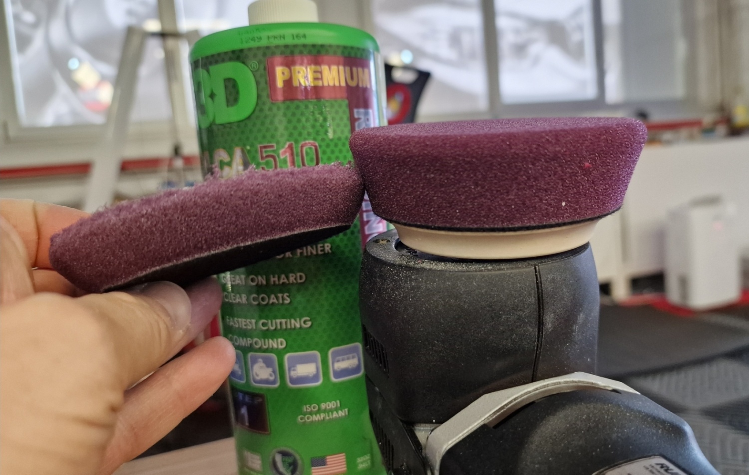

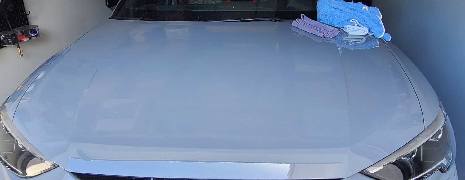

    By:Sweepta24 Mai 2024
    6 803
    Ce polish est pour moi quasi une révolution!
    Il est laaaaargement adopté.
    J'admets qu'il m'a fallu plusieurs passes, mais je suis resté tout le long sur le même combo: pad gris Alchimy7 et le 510.
    Je vous laisse apprécier le résultat.
    J'ai quand même fait une petite passe de finition par la suite par acquis de conscience.
    Et en plus le lavage des pads est une formalité: passage sous l'eau chaude, quelques coups de frotti-frotta et c'est propre! :frime:

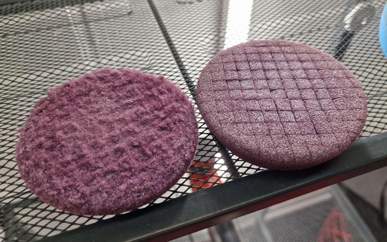

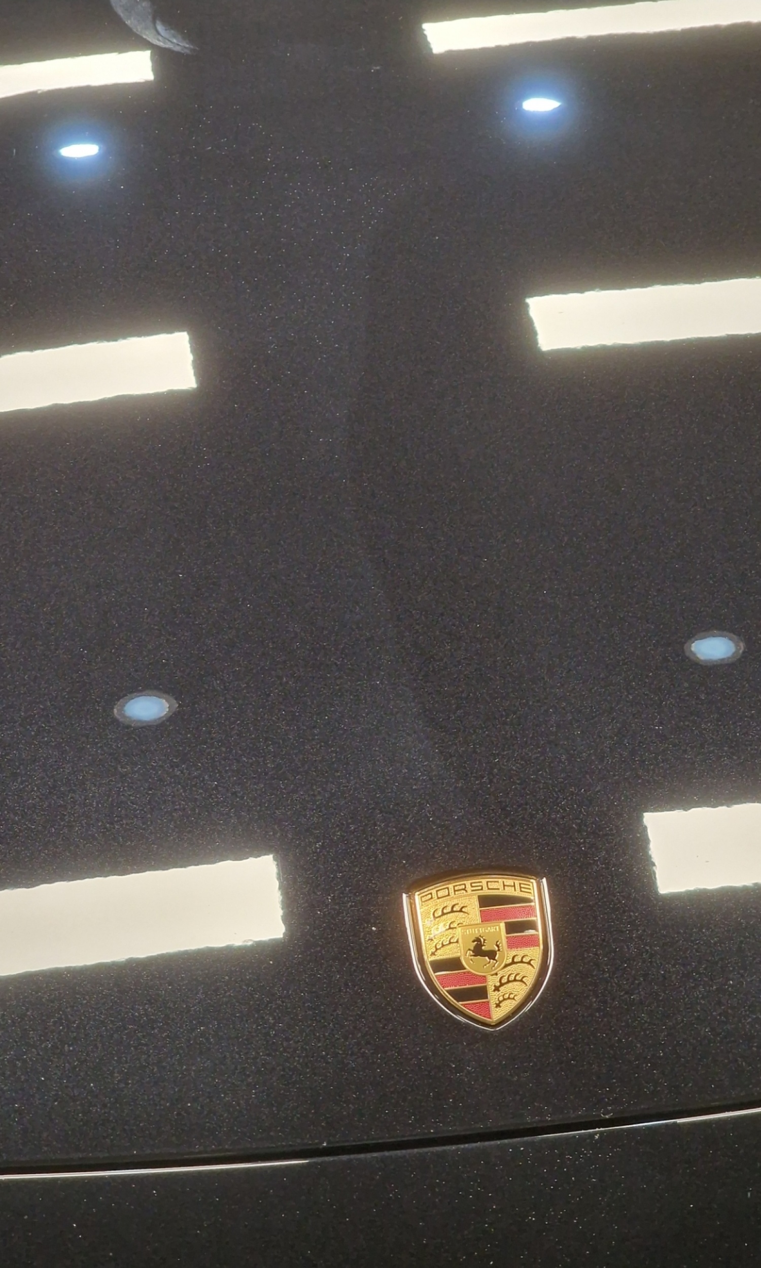

  14. Sweepta
    By:Sweepta13 Juillet 2024
    6 803
    Tellement fan de ce 510, que je l'ai commandé en gallon ! (3.78 l)
    Je constate qu'il correspond vraiment à mes attentes en terme de correction et de finition.
    Après c'est peut être aussi ma méthode de travail qui match bien avec le produit.
    Sur un capot de panamera, j'ai fait un test avec d'un côté le 510, et de l'autre le Meguiars 105.
    Voyez la différence de finition:
    Et comme il n'y pas de post pour le cutting pad 3D, voici un petit avant/après

  17. Jeremiebm
    By:Jeremiebm14 Juillet 2024
    Combien d'utilisation pour arriver à cet état @Sweepta pour le cutting pad 3d?
  18. Sweepta
    By:Sweepta14 Juillet 2024
    6 803
    Difficile à dire, mais pas mal de m2 ont été traités avec ce pad !
    Et dans l'état où il est maintenant, il fait encore parfaitement le job sur les bas de caisse ou endroit un peu cracra
  19. Jeremiebm
    Donc valable en longévité, je demande car des fois que tu sois passé à côté chez formula où ils sont vendu, il y a leur promo 2 achetés le 3ème offert. Du coup me posait la question d'en profiter pour essayer
  20. Sweepta
    6 803
    Oui j'ai profité de l'offre chez FD, j'ai repris 3 lots de 2 pads en 75mm, et 3 en 125 pour les tester (en 125 ce sont pas les "spider", donc pas de decoupe en carré sur le pad).
    Tu parles de longévité, un pad hard s'usera forcément plus rapidement qu'un pad soft.
    L'avantage du combo pad 3D et le 510, j'ai très peu de chauffe, ce qui fait que la fermeté est plus stable sur le temps.
    Par exemple le pad vert A7 chauffe assez vite et devient rapidement mou.
    Ce qui n'est pas le cas avec le combo 3D
