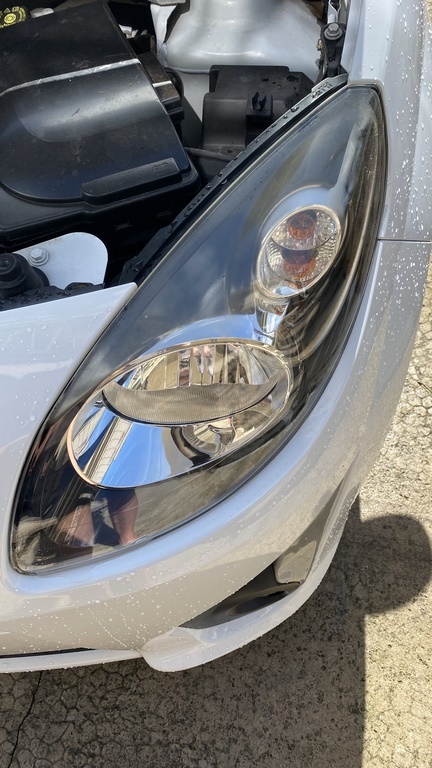

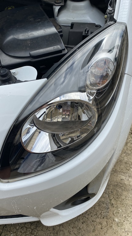

    Petit essai rapide avec le 510 et un pad main A7.
    Le dessus des phares a tendance à verdir.
    J'ai fais 510, cleaner et céra Gyeon.
    Avant
    Après

    Question bête mais pourquoi avoir pris le 510 et pas un autre vu que tu partais d'un bon état?

    Le côté vert se voit quasiment pas en photo, en réel on ne voyait plus au travers.
    J’ai essayé le ultimate cut avant, il fonctionne bien mais pas autant qu’un 510.

    Ah oui pour le coup en photo cela se voit quasiment pas! Même l'ultimate était un peu juste, costaud quand même les phares de la twingo
